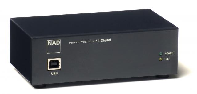

Berichtdoor hannesie » di 13 nov 2012, 12:12
Ik gebruik deze.
Ik zou eigenlijk wel eens willen weten of je die ook zou kunnen inzetten voor het afspelen naar een dac met USB ingang. :oops:
Lijkt mij wel leuk. :mrgreen:
Is 16b/48kHz
http://nadelectronics.com/products/turntables/PP-3-Digital-Phono-Preamplifier

Berichten: 7201
Re: ADC 24b/96kHz
Berichtdoor Marp » di 13 nov 2012, 12:57
Vroeger werkte ik met 4 geluidskaarten gelijktijdig. Enkel een USB-ingang erbij mag dan ook geen probleem zijn. Als je normalizing of een andere DSP-bewerking wil kunnen toepassen is een hogere resolutie en bitdiepte wel aan te raden.

Berichten: 25550
Re: ADC 24b/96kHz
Berichtdoor Henkjan » di 13 nov 2012, 13:13
hannesie schreef:Ik gebruik deze.
Is 16b/48kHz
zoiets heb ik al, maar dan van Dynavox :mrgreen:
