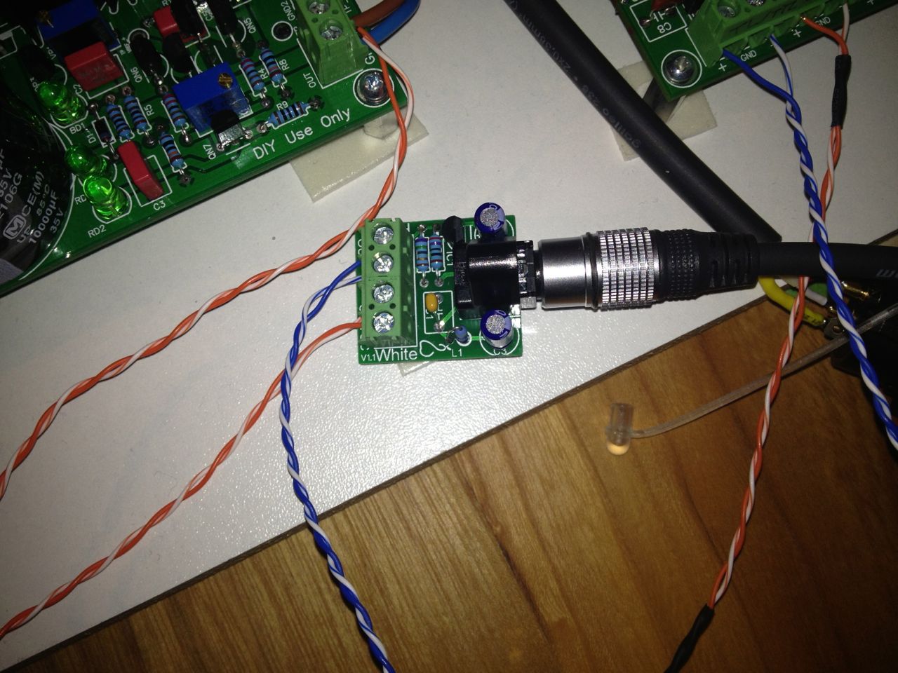

Ik had beloofd nog een foto van de Toslink te maken; bij deze :)
Ik kan natuurlijk even kijken als ik de Toslink adapter helemaal los haal of ik de 'storing' kan hercreëren...?
-edit- nog even voor de toelichting, je ziet twee keer een oranje dradenpaar; de rechter loopt naar S/PDIF RCA. De ander is de voeding van de Toslink.

Dit is de versie met voltage divider. Direct aansluiten op de DAC zal niet werken.

Als in zal niet werken: het signaalniveau is afgezwakt tot gewoon niveau, dus geen TTL meer.
Let wel: jouw versie is een andere, zonder voltage divider.

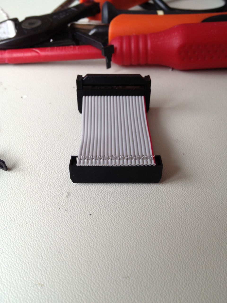

Heb je ook al je ribboncables gecontroleerd dat ze goed contact maken? Zijn die snijmesjes niet verbogen?

jordo81 schreef:Heb je ook al je ribboncables gecontroleerd dat ze goed contact maken? Zijn die snijmesjes niet verbogen?
Daar heb ik nog niet bij stilgestaan. Lijkt me lastig controleren overigens... Ik heb ze voorzichtig en evenwichtig met een waterpomptang in elkaar geduwd.
Jammer dat ik vorig jaar al m'n oude IDE kabels heb weggegooid, had ik misschien even mee kunnen testen.
Ik heb zojuist m'n (ter reparatie) CD-speler terug gehad. DENON pro CD-620 met slotloading mechanisme. Waarom? Deze heeft (ook) AES/EBU uitgang. Die zojuist aangesloten en geen unlock meer te krijgen met aan/uit schakelen van andere apparaten. 8-[
Dus het zou inderdaad aan de connectie kunnen liggen... :idea: :arrow:

Even uit elkaar halen en goed kijken of alle draadjes netjes opgelijnd zitten tussen de mesjes. Als ik me goed herinner heeft het bovenstukje dat je er op duwt om de draadjes aan te knijpen uitsparinkjes voor de mesjes. Deze lijnen maar op 1 manier op. Als die andersom zit druk je mesjes zo plat waardoor ze misschien wel verkeerd contact kunnen maken.
Maar zo te horen lijkt dat wel goed te zitten :)

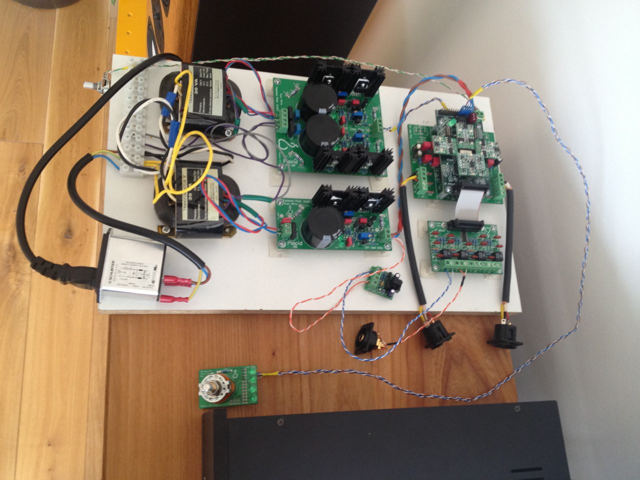

Nou, ik wordt een beetje kriegel! Gister met het inschakelen van de vaatwasmachine (eigen groep) begon het wegvallen van de lock weer.
Vanochtend leek het wel kermis. DAC uitgezet en tijdje met rust gelaten. SW1:5-7 op ON gezet (highest DPLL-bandwith). Probleem leek verdwenen. Na een hele CD gespeeld te hebben (zelfde CD die het 's ochtends zo slecht deed in zelfde CD-speler). Switches teruggezet en de boel weer aangezet. Ging weer (nog steeds) een hele CD goed. Nu weer andere CD en probleem komt weer. DPLL settings weer aangepast. Staat nu op highest, maar nog steeds unlocks
Ik snap het niet meer hoor! Gister leek het ook heel even te helpen dat ik de secundaire draden van de trafo even had gewisseld, het is namelijk 2 x 9V R-core trafo, waarvan ik er maar 1 gebruik. Maar ook dit lijkt nu later geen effect te hebben.
Ik heb de ribbon cable gecheckt, maar die ziet er keurig uit.
Ik heb ook nog even een totaal foto gemaakt hoe het er nu bij ligt.
Heb ook de tridents even opgemeten (via de gaatjes die in de PCB zitten).
DVCC: 1,348 V
VDD_XO & VDD: 1,352 V
AVCC: 3,30V
Dit matcht niet helemaal met de handleiding (p.28).

Berichtdoor BertDB » zo 21 okt 2012, 17:22
raar ..
Sinds ik de DPLL bandwidth op max gezet heb op Knuisjes DAC speelt ie als een tierelier zonder wegvallen lock.
Je probleem ligt volgens mij niet bij de DAC zelf, maar bij hetgeen errond.
Kan zijn:
- Bron -> andere bron proberen
- Voeding -> zowel voor- als na stabilisatie kan probleem zitten
- héél lokale aardstraling -> verhuizen :mrgreen:
Het hoeven niet persé aardingsproblemen te zijn met je bron.
Dat heb je getest met de optisch gescheiden toslink aan te sluiten.
Kan ook een heel onstabiel spdif signaal zijn (veel jitter), maar het lijkt me niet de oorzaak.
Overigens, dat netfilter is voor mij ook wel een verdachte ..
Ik zie op het schemaatje dat er Y-tap condensatoren tussenzitten waardoor rommel vanop je aarding mee ingekoppeld kan worden.
Mijn inziens doe je hier meer kwaad dan goed mee.
Enkel een medisch netfilter is ok!!
Haal dat er eens vantussen :!:

ik vind 'em zo in 1_2_3 niet terug, maar welke spanningen staan er in de manual op p28 vermeld ?
zat verkeerd te kijken.
Zeker dat je de juiste spanningen opgemeten hebt?
Dat strookt volledig niet.
VDD_XO moet 3,3V zijn en niet 1,3 zoals jij meet, idem voor DVCC !

Berichtdoor jordo81 » zo 21 okt 2012, 19:56
Even in de archieven gedoken.
Dit is wat ik had:
Alle Tridents en beide AVCC modules krijgen die 5,25V binnen.
De beide AVCC modules geven 3,3V output op beide outputs.
De DVCC van de rechter DAC geeft 1,2V out.
De VDD geeft 0,01V out
De VDD_XO geeft ook 0,01V out
En toen kwam er uit dat ik vergeten was R4 te plaatsen!
Heb je R4 op de Tridents geplaatst??!!
Macsel
Berichten: 172
Lid geworden op: vr 16 jun 2006, 12:22
Re: TPA Buffalo III DAC
Berichtdoor Macsel » zo 21 okt 2012, 19:59
jordo81 schreef:En toen kwam er uit dat ik vergeten was R4 te plaatsen!
Die ga ik even checken...
Thx!
Macsel
Berichten: 172
Berichtdoor Macsel » zo 21 okt 2012, 20:47
Hoewel er 'through hole' gaten zaten, zijn er smd weerstanden geplaatst. Ik kon me niets herinneren van het plaatsen van weerstanden op de tridents. Vandaar dat ik dat even moest checken. Ik dacht zelf in eerste instantie dat de gaatjes, net als bij de voeding, test/meet-gaten waren. Dus fout gemeten :roll: Nu even netjes op de pennetjes gemeten. V-in komt overeen met de rest van de spanning 5,25V.
V-out is als volgt:
VDD 1,2v
VDD_XO 3,3v
DVCC 3,3v
AVCC 3,5v en 3,3v(dvcc)
Lijkt dus toch allemaal in orde... :-s
