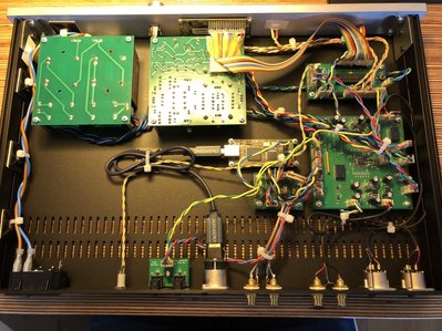

Shadow schreef:Mooi! Zou ik je nog mogen adviseren de 230v bij het front los van de behuizing te leggen? Nu loopt de netspanning met niks meer als 1 laagje isolatie door de kast. Probeer altijd het +1 principe te hanteren; isolatie om de draden én los / geisoleerd door de kast. Of gebruik krimpkous als extra omhulsel.
Check!
knuisje schreef:Je hebt nog een antieke firmware versie. Als je de microcontroller naar mij stuurt kan ik de laatste versie voor je flashen.
PB onderweg
Kan ik de 3,3V voor de isolator van de toslinkvoeding pikken?
En klaar is het resultaat.
- Berichten: 3668
- Lid geworden op: zo 15 apr 2007, 0:07
- Locatie: Julianadorp
Re: Bouwtopic AFDAC 2 - ESS Sabre ES9016
Forza schreef:Shadow schreef:Mooi! Zou ik je nog mogen adviseren de 230v bij het front los van de behuizing te leggen? Nu loopt de netspanning met niks meer als 1 laagje isolatie door de kast. Probeer altijd het +1 principe te hanteren; isolatie om de draden én los / geisoleerd door de kast. Of gebruik krimpkous als extra omhulsel.
Check!
PB onderweg![]()
Jazeker

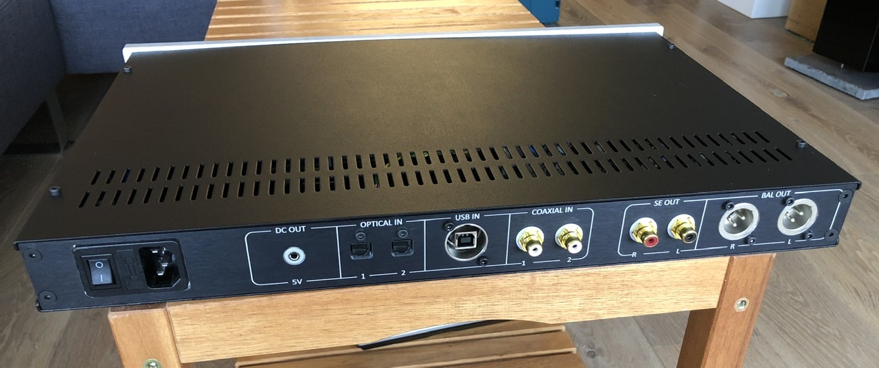

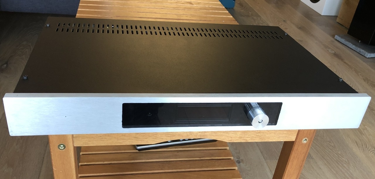

EINDELIJK is de DAC dan toch af gekomen, duurde een jaartje of 7
Het freeswerk van Audiomanics is perfect! Helaas heb ik mijn eigen DXF niet goed gecontroleerd en zijn sommige tekens niet uitgelijnd op de achterkant. Maar die zie je toch het minste, het front met plexiglas inleg is super strak! Het knopje is door een collega gedraaid en per ongeluk te kort afgestoken, maar dat komt goed, hij gaat er nog een maken.
De DAC staat nu eindelijk te spelen en ben er super tevreden mee! Bedankt Knuisje, voor het ontwerp en ook de support
- Berichten: 3668
Keurig opgebouwd met een fraaie kast er omheen, gefeliciteerd!

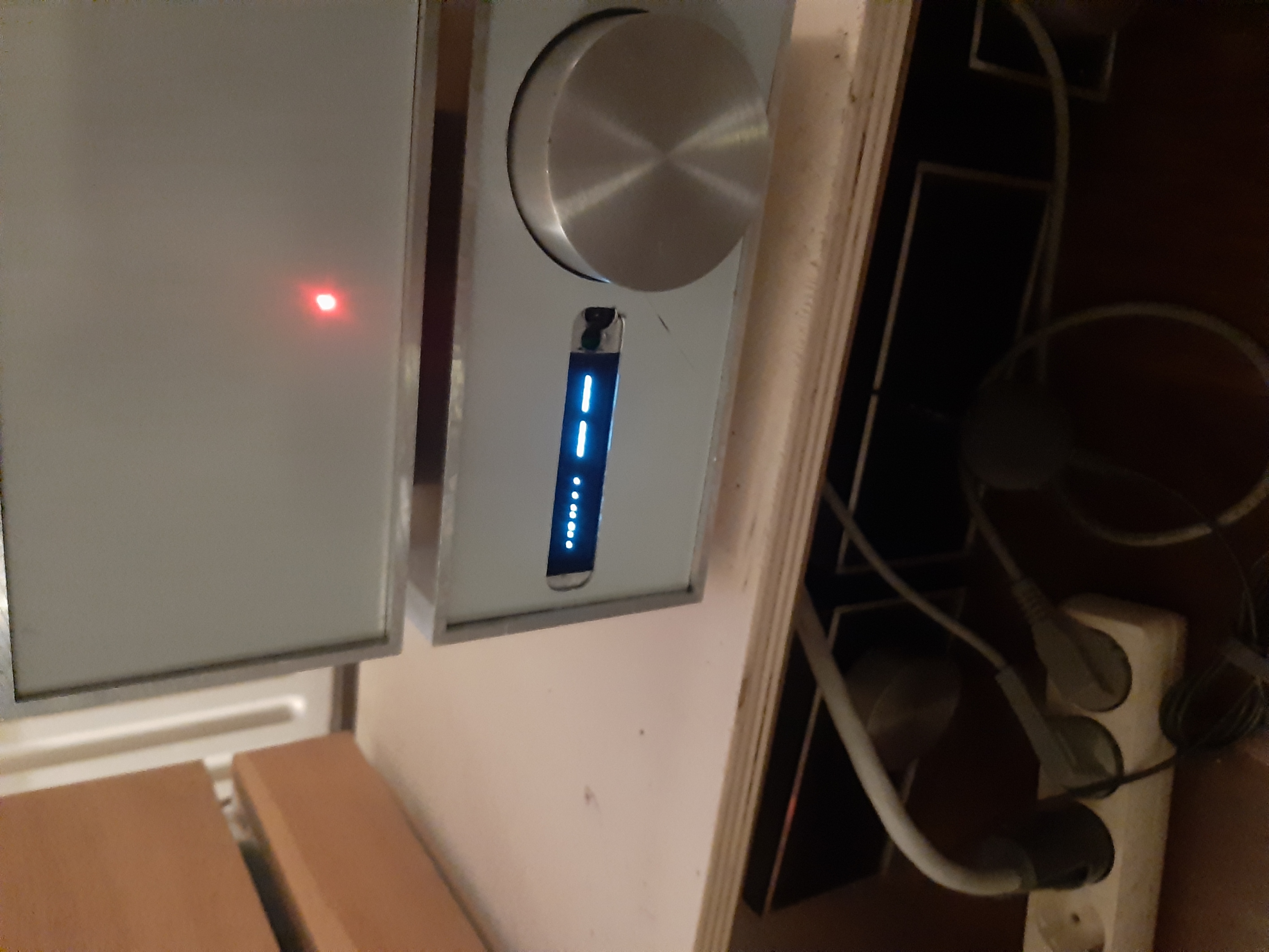

De set (afdac2 en Icepower(s)) draait en ik moet nog wat kleine zaken afwerken en loop tegen een probleem aan met de display van de Afdac-ii. In stand-by krijg ik rare streepjes op de display (zie foto) weet iemand wat ik hier aan kan doen?
- Berichten: 3668
- Berichten: 159
- Lid geworden op: wo 14 dec 2011, 11:51
- Locatie: Leersum
Ja, verder ziet het goed uit al zijn er wel twee puntjes die feller branden dan de rest.
- Berichten: 3668
Heel apart, het scherm wordt uitgezet tijdens standby. Check nog eens alle aansluitingen van het display.
( ͝° ͜ʖ͡°)
- Berichten: 13573
- Lid geworden op: vr 28 jan 2011, 20:56
- Locatie: Vlissingen
knuisje schreef:Heel apart, het scherm wordt uitgezet tijdens standby. Check nog eens alle aansluitingen van het display.
Ligt er geen draad met 230v erop ergens te dicht langs? Je hebt zo van die knutselaars
Passed over: Pass Aleph 5
- Berichten: 159
- Locatie: Leersum
Nee geen 230v kabel. Ik ga alle aansluitingen maar eens nakijken.
