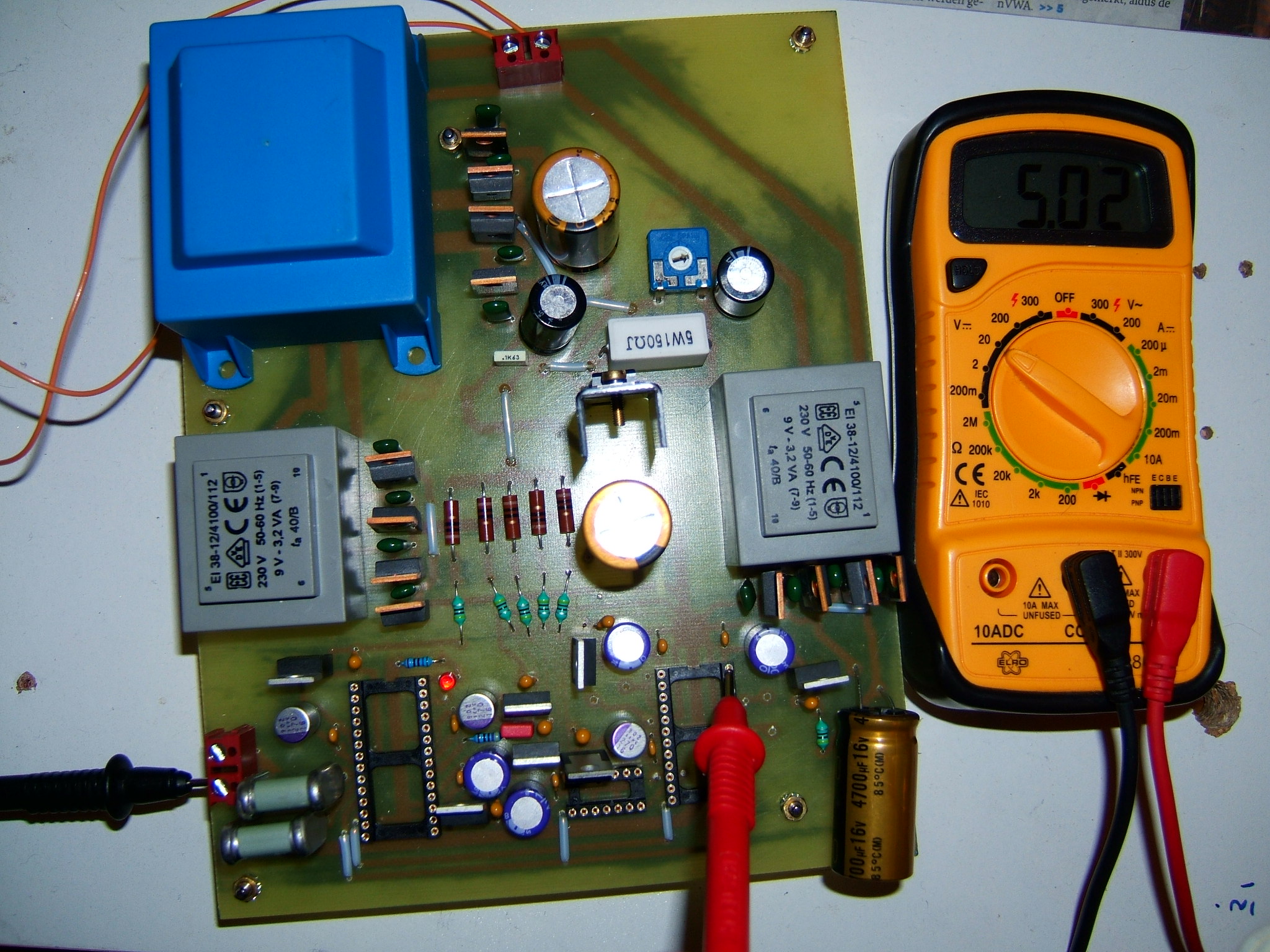

Vandaag de cd-dac verder afgesoldeerd en de chips ingeplugt.
En dan komt het moment van doet ie het, of doet ie het niet,de boel aangesloten en er was geluid,yes hij doet het :mrgreen: :mrgreen:
Bij de eerste klanken dacht ik dat ik verkouden was,wat een geluid,wat een detailes,wat een gemak,zeer muzikaal,snel,en dat alles zonder dat er een buizentrap achter hangt,uiteraard met de voorversterker op 10,dat beloofd nog wat............ :rock:
Klinkt niet verkeerd!!!!!!!!!!!!!!!!!!!!!

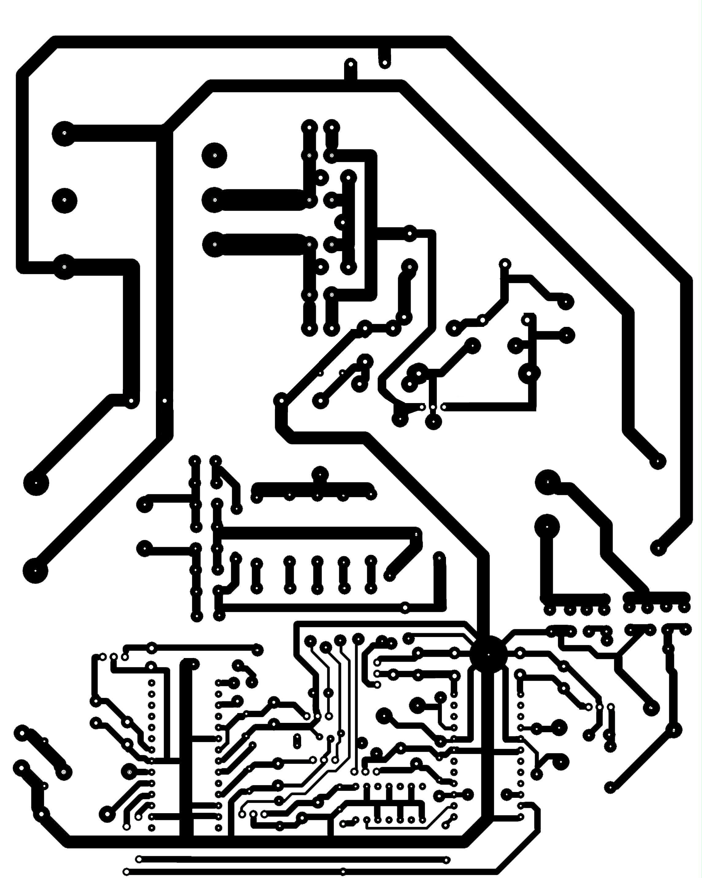

Bijgevoegd is de uiteindelijke printopstelling [16x20cm] Word bestand
Met een laserprinter afdrukken op [ action ] foto papier, even op een goed ontvette print strijken,papier er afweken en etsen maar, en je hebt een winnaar!!!! O:)
Zo, en nu verder genieten van waar het hier allemaal om gaat,Muziek,

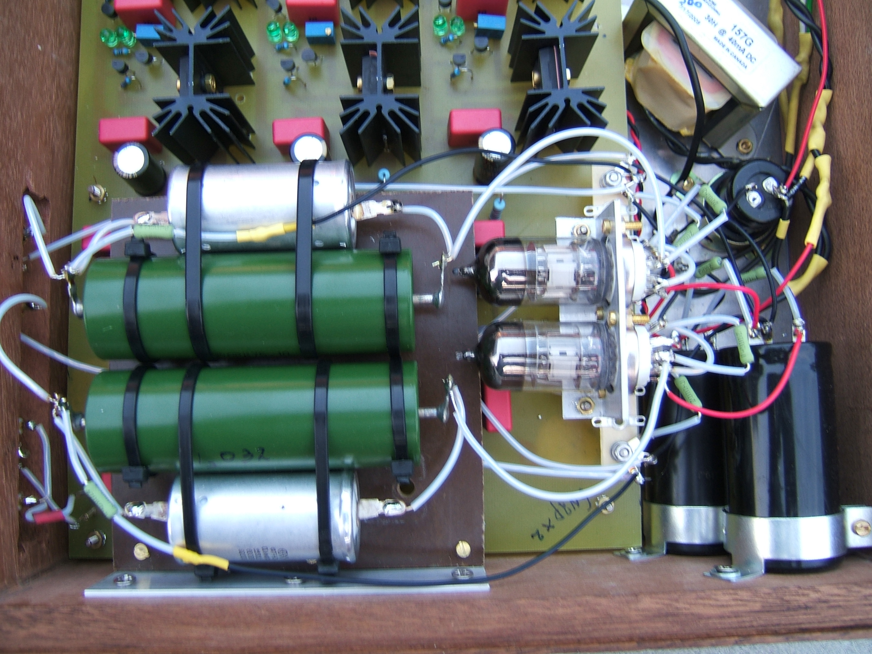

Mijn buizentrapje voor m'n HKdac is ondertussen ook volledig opgebouwd.
Berekende spanningen kloppen mooi.
Alleen aan de uitgang nog een rare (fase aangesneden) sinus.
Er zitten op diezelfde groep 2 computers, en als ik de eerste afzet, vermindert die storing met rasse schreden.
Ik vermoed dat ik dit kan oplossen met een netfilter.
Rimpel op de DC spanningen (hoogspanning en gloei) liggenonder de 0,3mV.

Heb toen Dick gemailed over toepassen van de 6n1P. Geen probleem mailde hij,zijn schakelingen waren zowiezo opgezet om niet de buizen tot hun max te kietelen.
Meet wel de spanningen na[250v]geloof ik .[anode weerstanden aanpassen,dat is alles,ik heb nix aangepast :D ]
Mailtje teruggevonden:
Je kunt gerust experimenteren met de 6N1 op de plek van de 6N30. Je kunt het gewoon met dezelfde componentwaardes doen. Ik stel de buizen nooit op hun grens in, de 6N30 staat voor zijn doen zelfs heel zuinig ingesteld.
Gewoon doen en even voor de zekerheid de spanningen meten.
Je kunt ook een tweede 6N6 op de plek van de 6N30 proberen.
Juist dat tweaken maakt onze hobby zo boeiend en leuk....:-)
vrg,
Dick
Zelf ook de 6n6p geprobeerd[dus 4x ] ook mooi maar de 6n1p is toch wat prominenter aanwezig,vooral in het hoog,klinkt sprankelijker,je weet wel de belletjes in de champagne.En ik draai ook wel eens ruigere muziek,het wordt dan niet snel een brij.[de verschillen zijn klein,maar je hoort ze wel!] Toen dacht ik,nu ik toch met dezelfde russen familie bezig ben,pluggen we ook even twee 6n23p,s in [ecc88,zeggen ze] jaze en vrouwenstemmen klinken dan heeeemels ,alsof je in een overrijpe perzik bijt, bij 30 graden buitentemperatuur,met een verkoelend briesje,op een zonovergoten wit palmenstrand...............O:) O:) [This is a secret,I wil only say this once..... :D ],maar ze laten wat vallen bij electronische muziek en Metal :rock: Ik wissel dus tussen 6n1p en 6n23p
al naar mijn persoonlijke stemming :D
