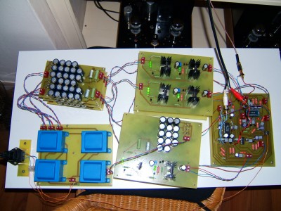

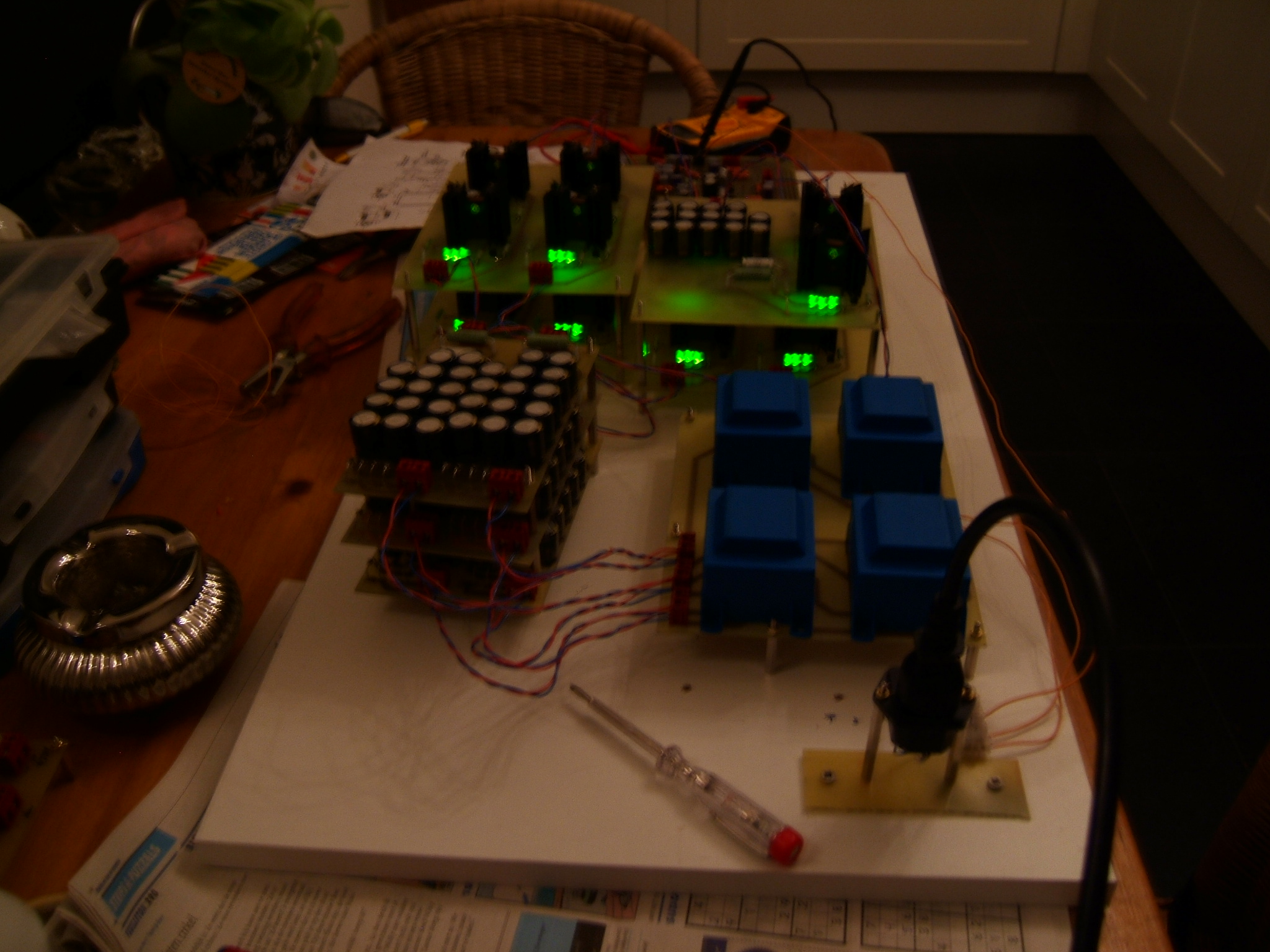

Vandaag dac-3 getest, :D
Dus alle touwtjes er aan geknoopt en in de,, frankenstein opstelling,, alle spanningen nagemeten .[I AM AN EVIL GENIUS HAhaha haaaaaaaaaaaaa,,, :rock: ]
Alles was er, 6x5v en 1x -5v :mrgreen: O:)
Morgen gaan de chip,s er in en zullen we horen of dit beestje een beetje kan zingen.....................

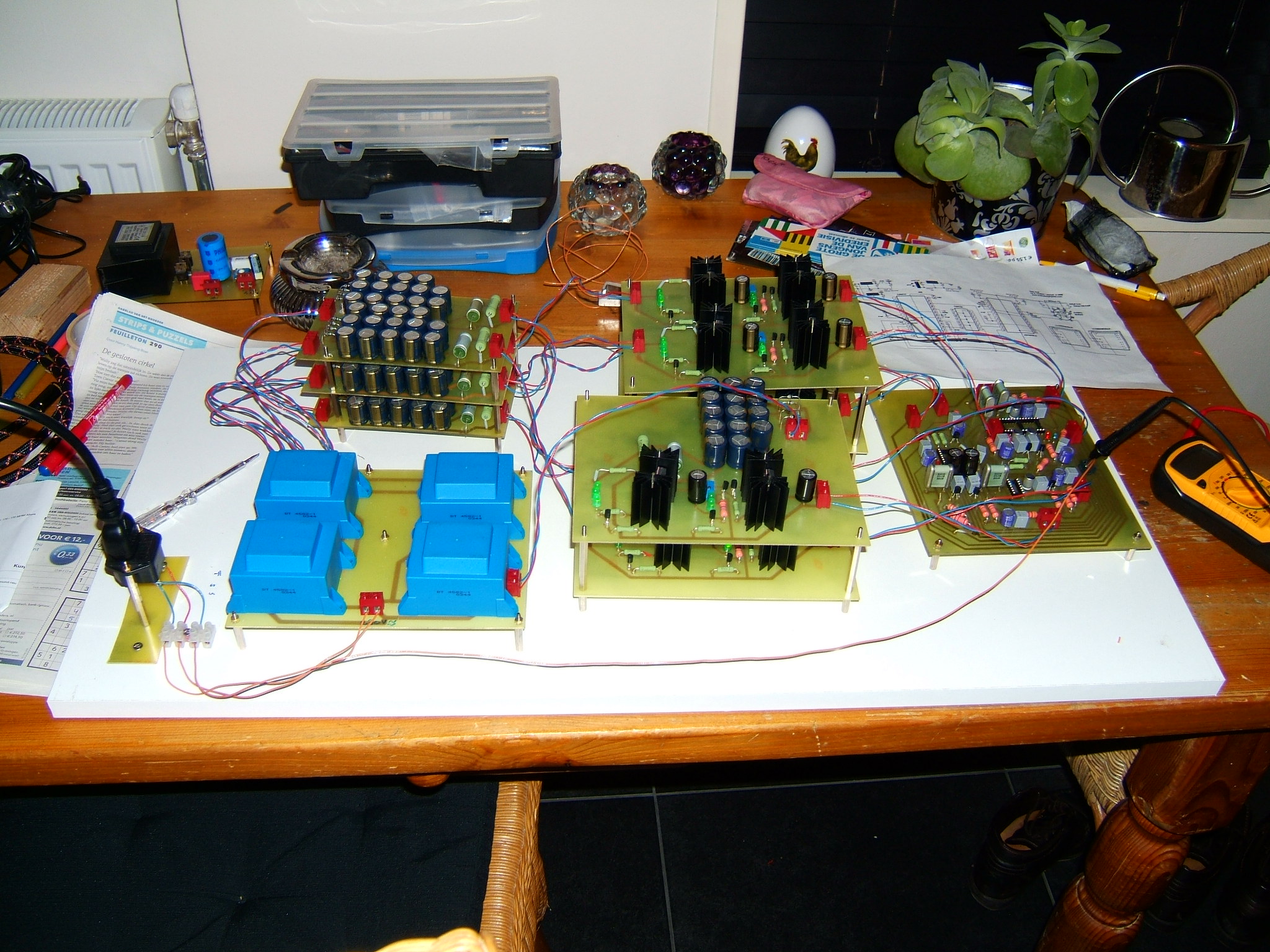

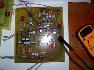

Vandaag de chip,s ingeplugt [na eerst 2 elna,s los moeten solderen omdat anders de AD1865 niet paste :evil: ]
De boel aangesloten,versterkers opgewarmd,touwtjes er tussen,de computer opgestart.
En dan maar staren naar het ledje van de receiverchip,Locked ie of Locked ie niet!!!!! O:)
Yessss,,, :wink: het ledje gaat uit,het locked :mrgreen:
Nu het volume op 10 en er was muziek,,,,,,,,,,,,,,,,,,,,, :rock:
Luisteren maar,, [eerst niks beoordelen laat het maar over je heen komen,dacht ik]
2 uur later, ik sta met de vingers op de heupen mee te tikken [goed teken!!] 2 woorden komen in me op ,,ANALOOG,SMOOTH,, :mrgreen: :mrgreen:
Democles in the state of Blizzzzzz.......... O:) [gejat van de Lampizator man] :wink:
Met een buizentrap er tussen kan het alleen maar beter worden,,,

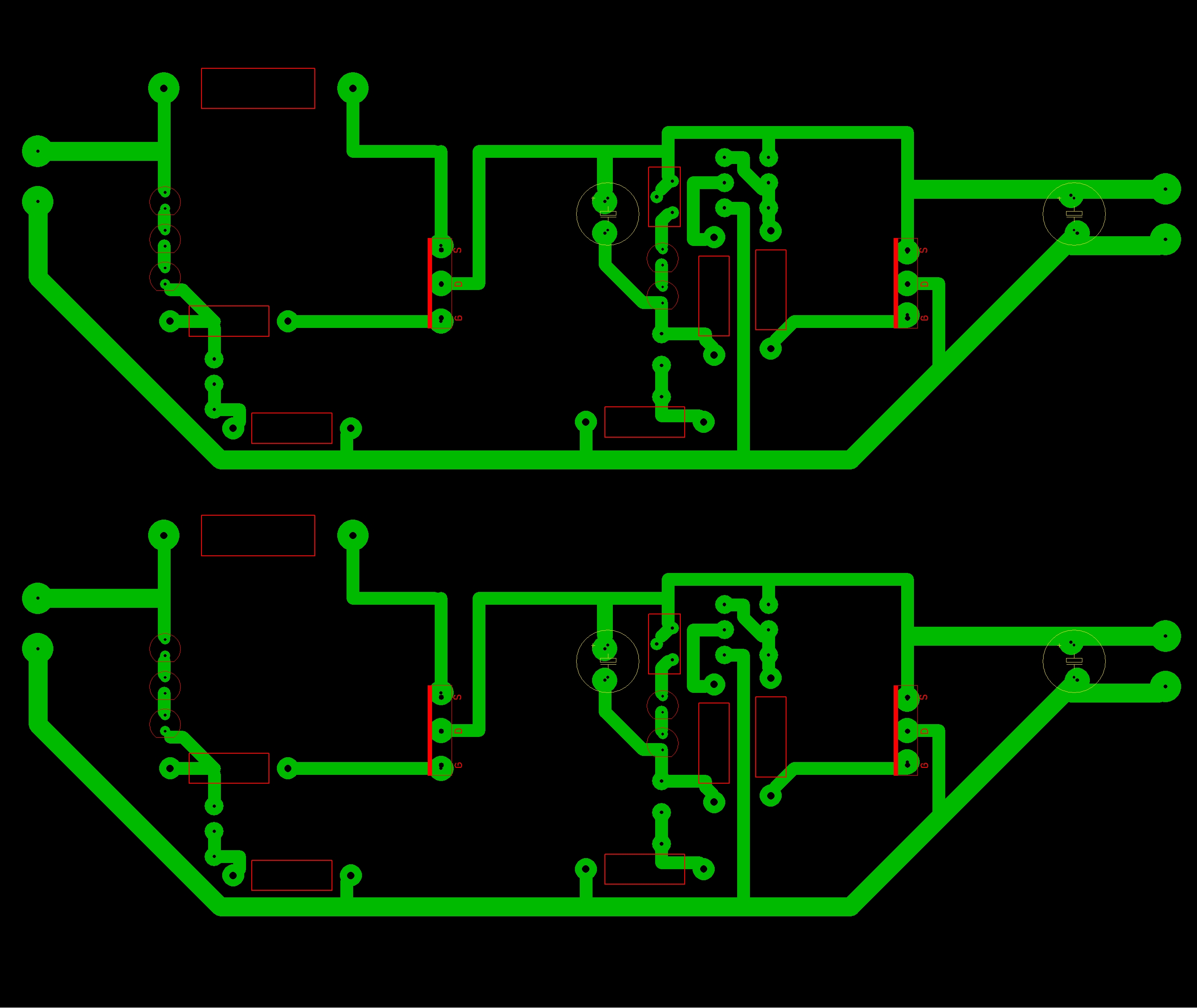

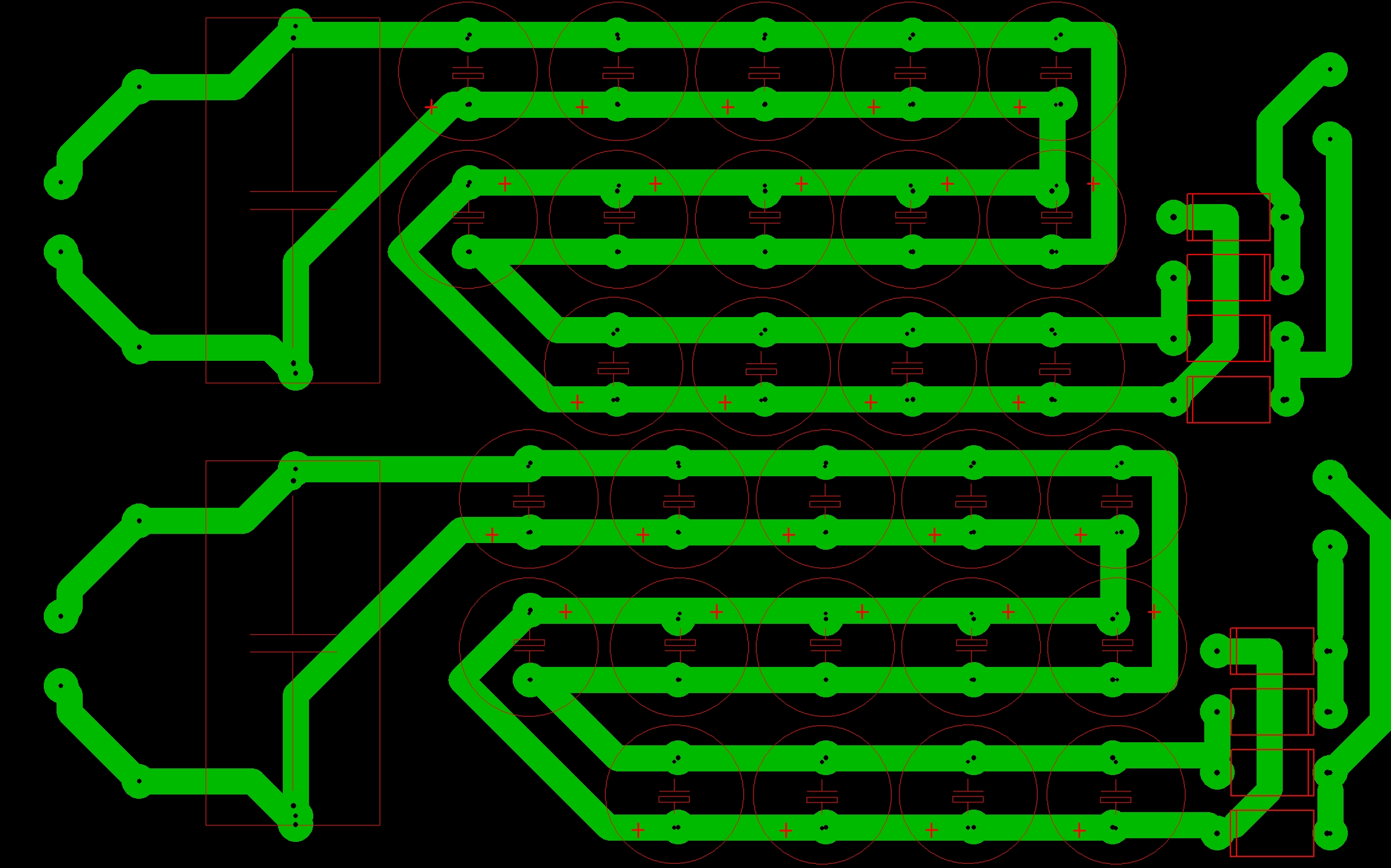

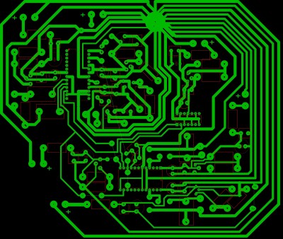

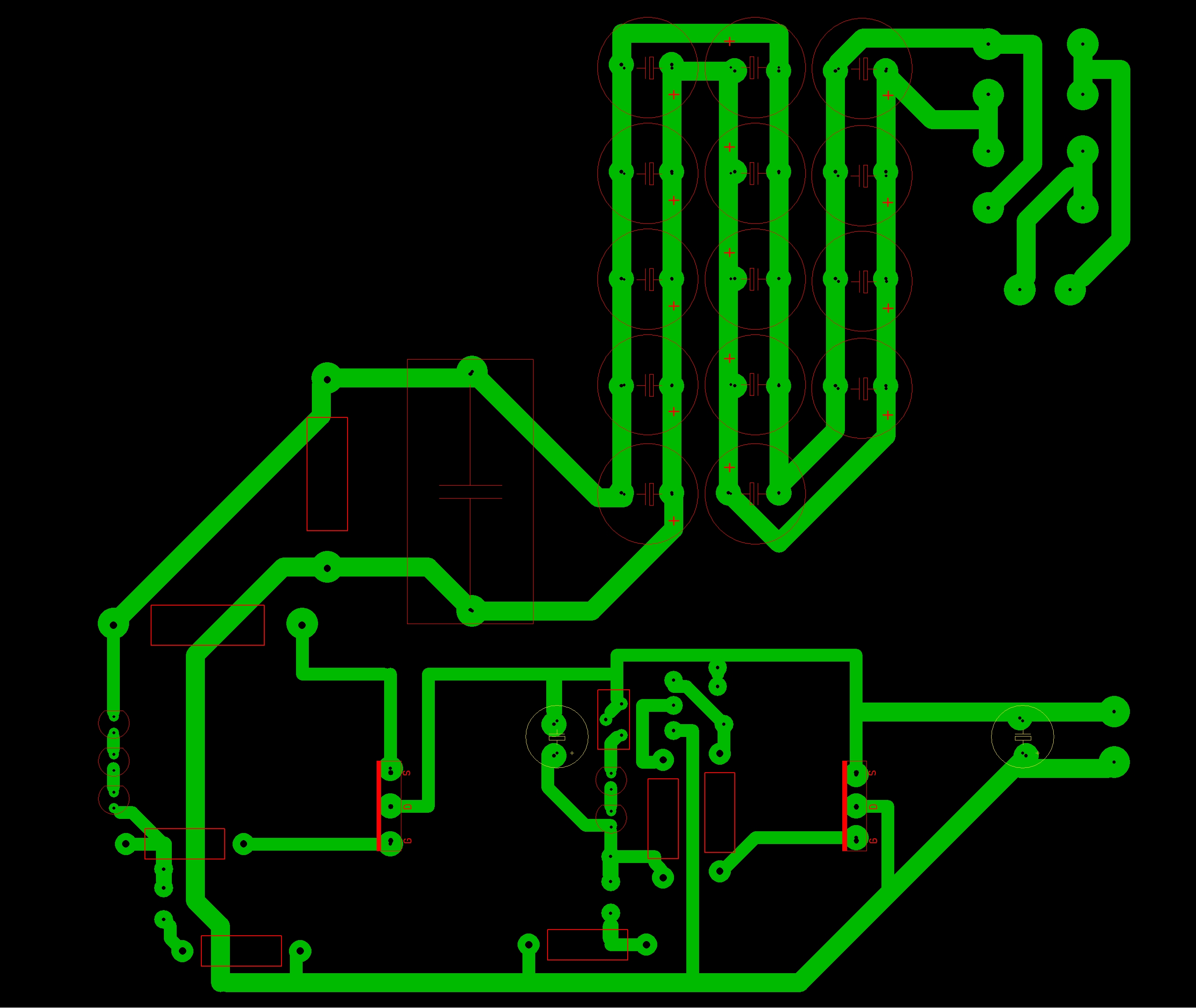

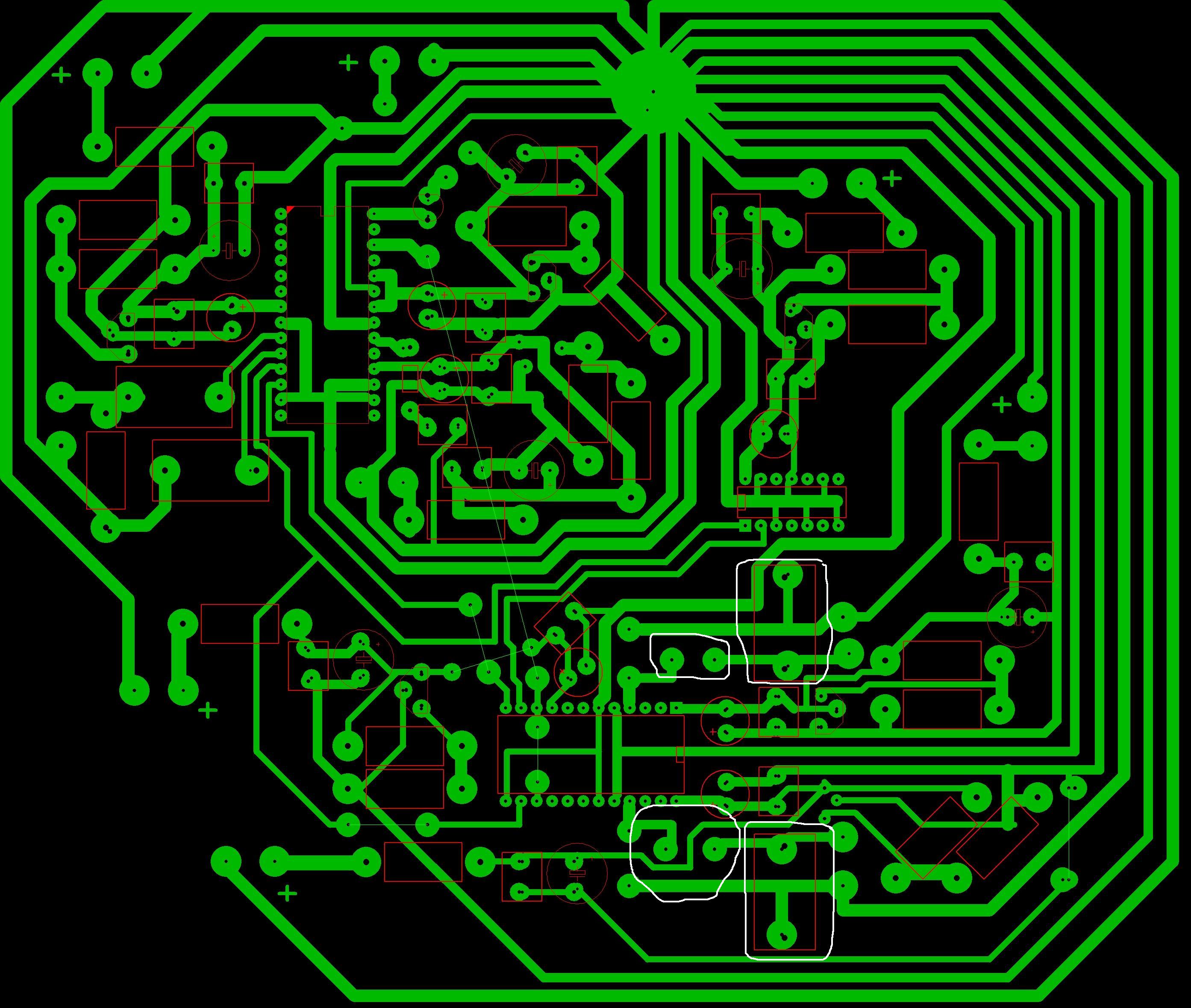

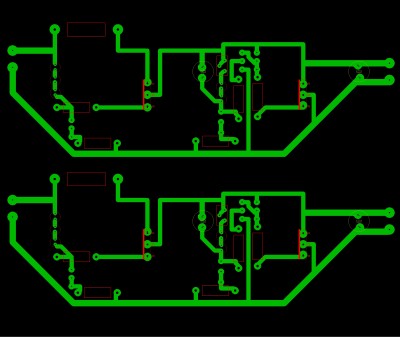

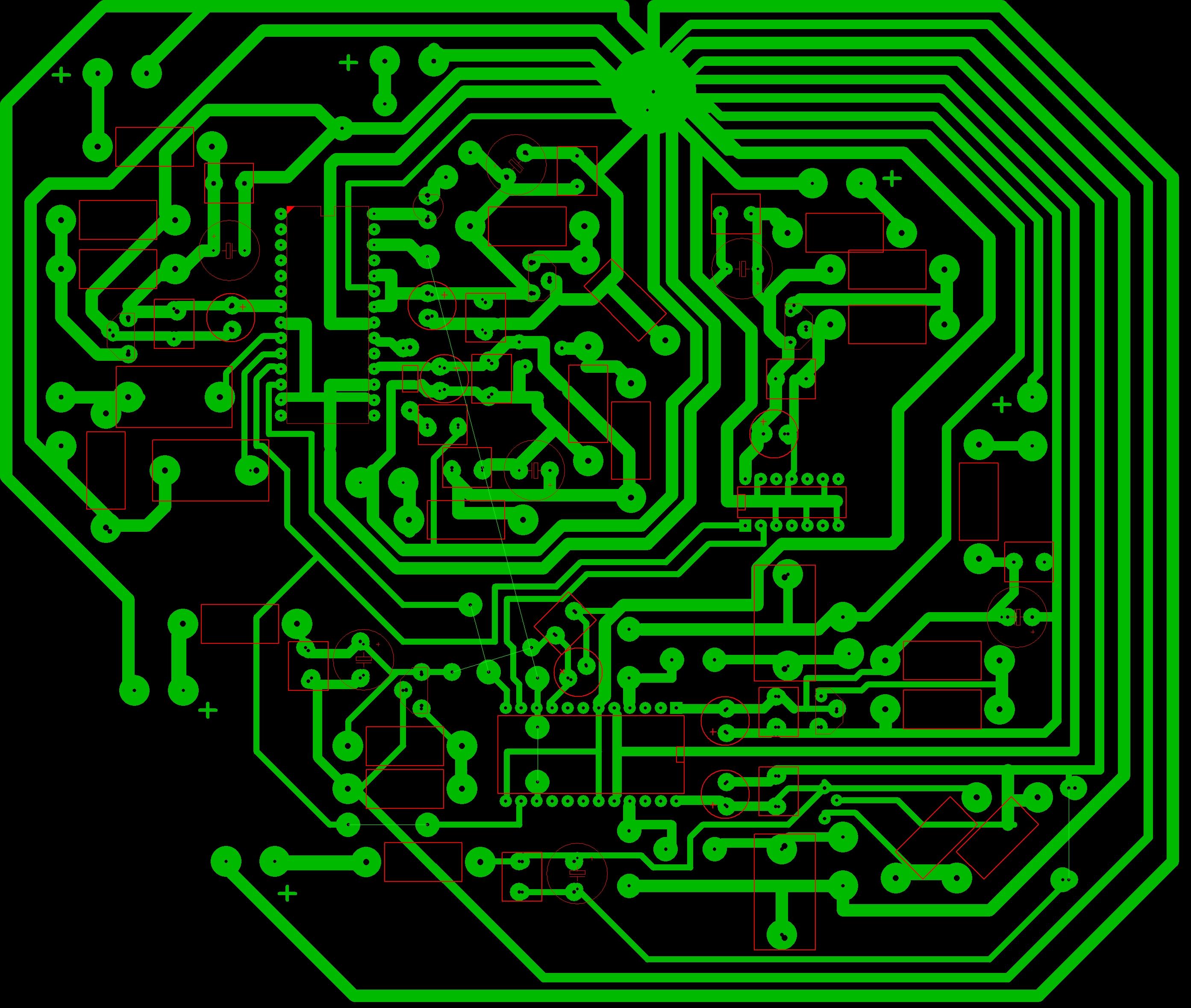

Omdat de boel werkt plaats ik nu de print layouts [word,bestanden].
En dan de vraag ,,is het, het allemaal waard?,, Ja :lol:
Berichten: 3946
Re: AD1865 nos dac,met srpp buizentrap
Berichtdoor democles » wo 26 jan 2011, 19:05
En dan nog wat tekeningen........

Als je nog eens een volgende versie wil maken en je kan dubbelzijdig etsen (of de print laten maken) dan zou ik deze dubbelzijdig maken. Met 1 kant volledig ground. Ster-aarde en digitaal is eigenlijk not done.
Aub opvatten als opbouwende kritiek en niet als "afkraken".

Bedankt guido,,,,,,,,,,,,, :)
Altijd goed wat van je te horen,misschien eens proberen ,maar dac 3 klinkt vrij verslavend.
Respect............ =D> =D> =D> =D>
Ik weet niet of er ooit een dac5 komt,maar ik heb gemerkt dat je je grenzen aan het verleggen bent met elk nieuw project,dus wie weet....... :D

Dac 3,de over de top one, weer uit elkaar geschroefd,klinkt ondanks de opbouwende kritiek,nog steeds verslavend,maar heeft nu even meer aandacht nodig m.b.t. de behuizing,wordt aan gewerkt.........
Meer naar de dac 4[de-cd dac] zitten luisteren,er mist iets in het geluid,op dit moment haalt hij het niet in vergelijking met dac1/2.er mist ruimte in het geluid. :|
Misschien te veel keramische condensatoren gebruikt voor de elco bypasses in de 7 voedingen van de chip,s,zal ze er uit solderen en dan even weer luisteren. :evil:
Zal de receiver chip ook eens onder de loep nemen op slechte verbindingen. En alle spanningen weer nameten. Als dit alles niet werkt,dan maar terug naar de tekentafel......... :mrgreen: ,,,, YES THIS IS DIY,,,,,,,,
Nu had ik kunnen zeggen: Dan gebruik ik de cd speler toch alleen als standalone[dus zonder eigen dac], neeee dat doen we maar niet,die dac komt er!!!!!!!!!!! :rock:
Maar dan wel op het niveau van dac1/2 :D
Ray; hoe vorderen je bouwactiviteiten? :wink:
Berichten: 3946
Berichtdoor democles » ma 31 jan 2011, 17:52
Vandaag eerst maar eens de 2 keramische condensatoren in de bypasse van de analoge voedingen van de AD1865 er uit gesoldeerd.
De boel aangesloten en luisteren maar. :D :D
Zo ken ik je weer!!!!!!!!!!!!!!!!!!!!!!!!!!!! probleem opgelost,de AD. klinkt weer zoals het hoort :mrgreen:
Dus geen keramische jongens in een analoge voeding!!! :evil:

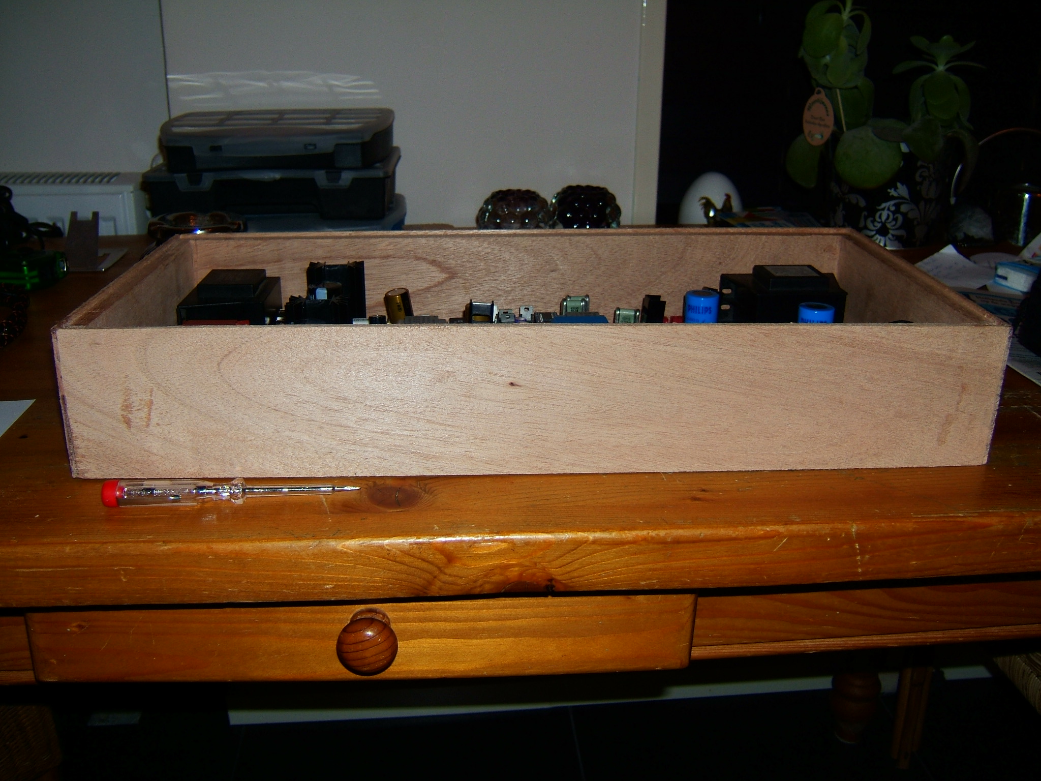

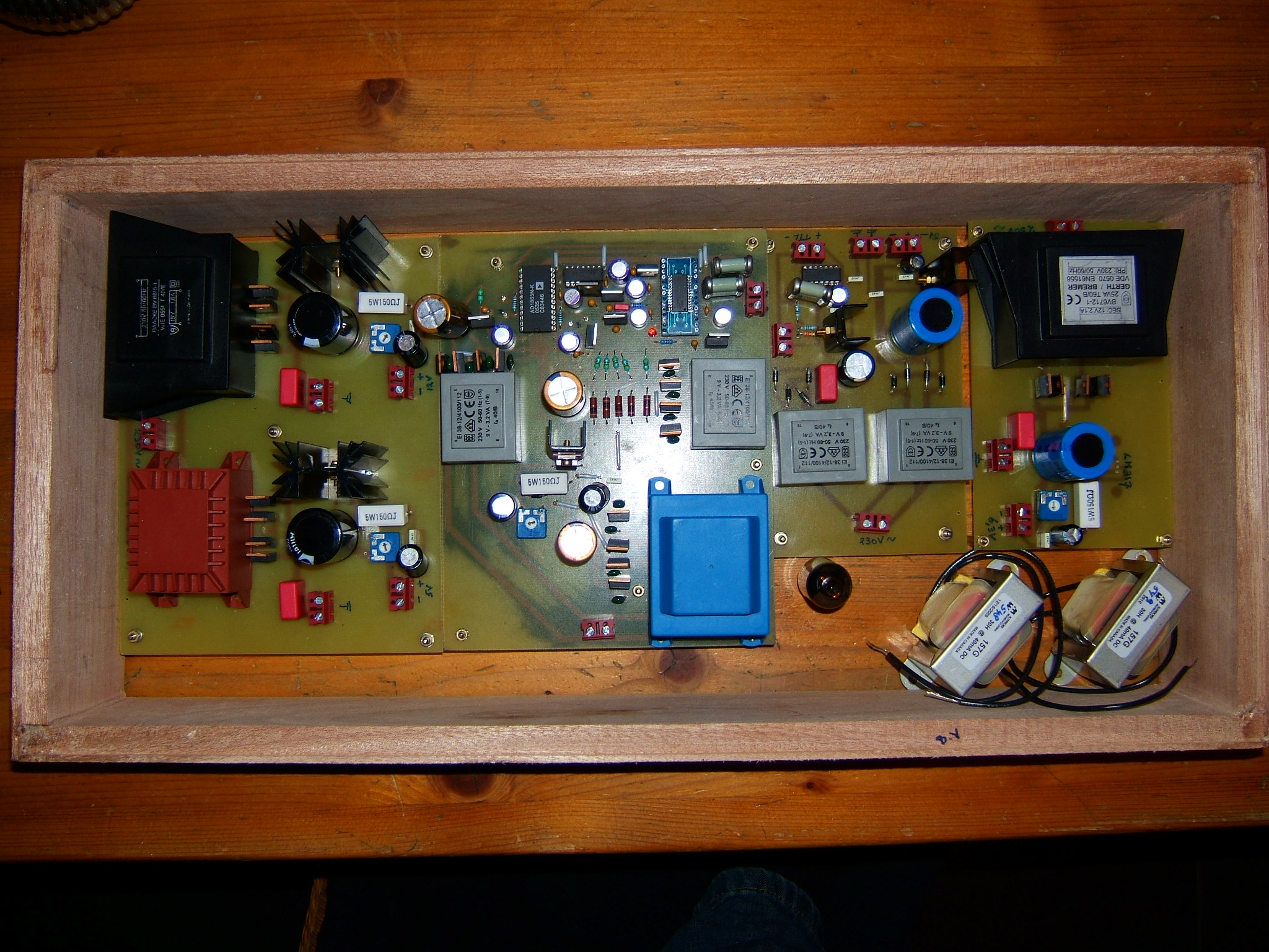

Vandaag een begin gemaakt met de bekisting van de cd-speler :wink:
Het is even proppen,maar ik denk dat het gaat passen :shock:
Heee,,,democles............. Dit was toch een cd speler :?: Waar is de cd-romspeler???.............
Zit er niet in,dat klopt,.
Die wordt later er bovenop gebouwd,scheelt weer ruimte,en de ruimte in mijn rek is beperkt :evil: :lol:

Berichtdoor BertDB » wo 02 feb 2011, 22:57
pfiew, das nipt .. :shock:
Mooi dat je voor hout kiest, straalt altijd warmte uit vind ik :)
Wenn die Kathode glüht, freut sich das Gemüt
Berichten: 3946
Berichtdoor democles » do 03 feb 2011, 1:40
Ja,hout is mooi.........
En je hebt altijd de mogelijkheid om evt. wat aan de wanden te schroeven :mrgreen:
Hout klinkt beter dan metaal of plastic............Kan ik niet hardmaken.............Is namelijk niet meetbaar..... :-s [maar voelt wel warmer :D ] en muziek is gevoel... :lol:
Uiteraard wordt deze oerhollandse sjoelbak kwaliteit nog opgefleurd, :D
Je weet wel de W.A.F. factor,,,,,,,,, :twisted: :D :D
[geen NEN norm]
