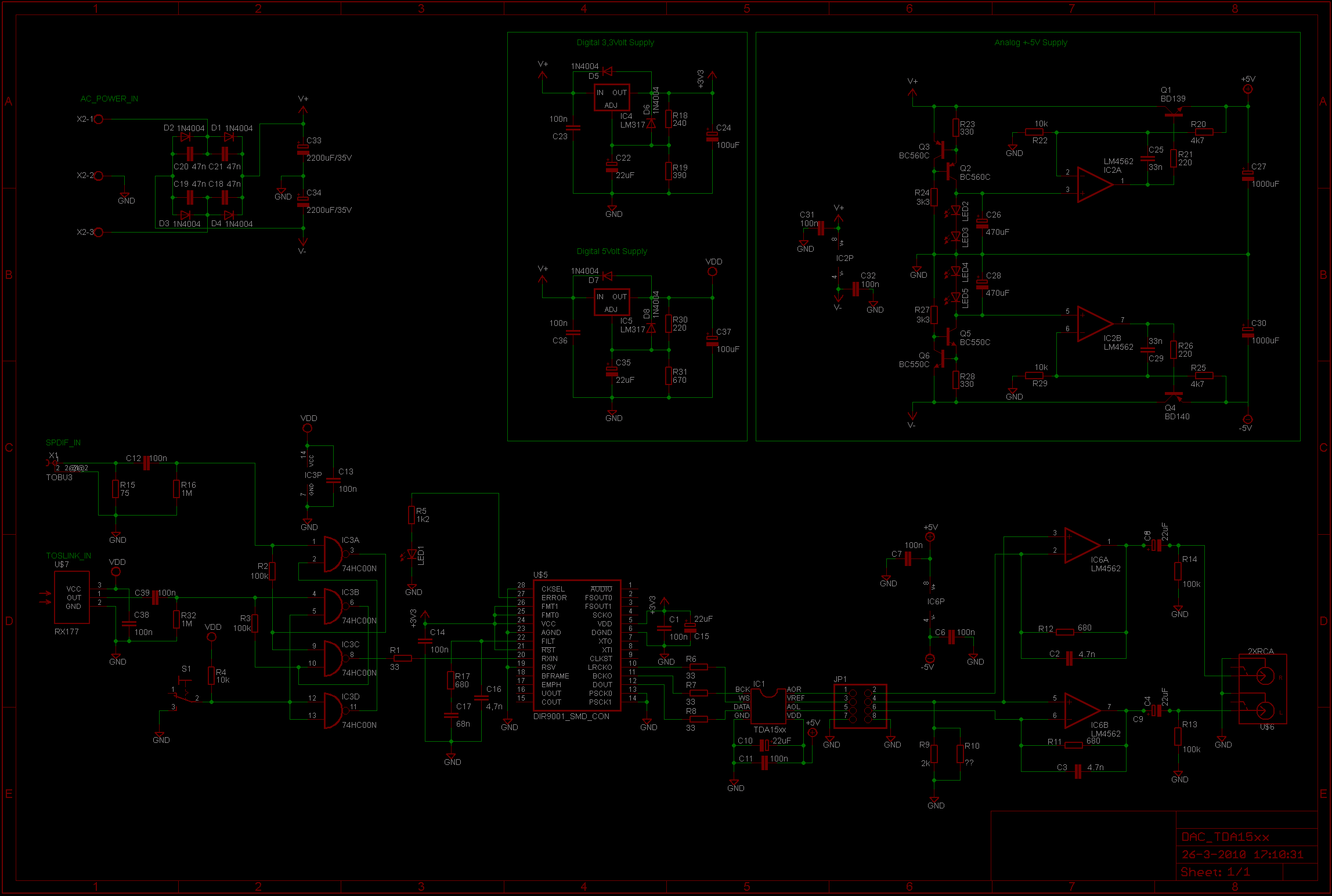

als eerste het originele schema:
TDA1543SCH.pdf
Hierover heb ik de vraag wat de beste waardes en soorten kunnen zijn voor C4 / C5 en C16 / C17?

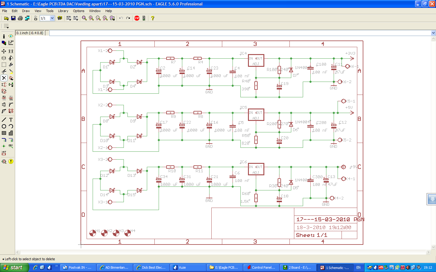

De voeding, ik heb hiervoor een beetje afgekeken naar het schema dat Pjotr voor de HK-DAC had ontworpen, met name de RC filtering.
Ik vraag me af of het zin heeft om drie aparte gelijkrichters te gebruiken of alle drie op een brug aan te sluiten?

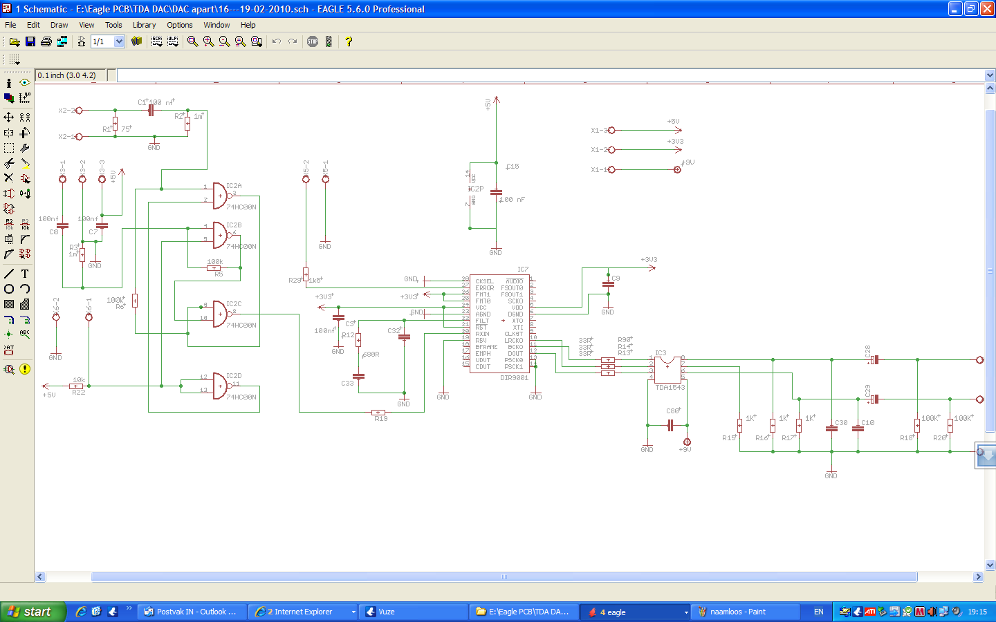

Dan de DAC zelf:

ray5150 schreef:Omdat Sevenup zijn [url=http://www.zelfbouwaudio.nl/forum/viewtopic.php?f=20&t=8148]
Als de spanningen van de verschillende wikkelingen niet exact hetzelfde zijn kun je beter aparte gelijkrichters gebruiken: dat zal je trafo prettiger vinden ;)
Tja, ik gebruik dus een universeel trafo met de volgende uitgangsspanningen: 15, 20, en 24 Volt. tussen de wikkelingen heb ik 5 en 9 Volt.
Ik dacht er aan om de 9 VAC te gebruiken voor de 9 en 5 VDC trap en de 5 VAC voor de 3.3 VDC trap.
Omdat ik geen koelblokjes kwijt kan wil ik het spanningsverschil tussen in en uitgang zo klein mogelijk houden. (minimaal 3 VDC voor de 317.)
Of ik moet iets met aluminiumplaat op maat gaan maken, dan kan ik een gelijkrichter maken met 15 VAC. dan zit ik altijd goed.
Ik heb ook geen idee wat die DAC aan stroom gaat verbruiken, mischien hoef ik wel niet te koelen.

Waarom 9VDC voor de TDA1543?
Maximum rating is 8VDC en hij werkt prima op 5VDC!
Hij trekt typical 50mA, dus ga er ma van uit dat dit kan verdubbelen, dan ga er maar van uit dat je hem aant koele komt!

Bart0l0meus schreef:Waarom 9VDC voor de TDA1543?
Dat heb ik uit het schema en de layout van sevenup.... :? ik keek net de datasheet na en je hebt gelijk...
Zal ik dan de 9 VDC omrekenen naar 5 VDC?, of ik kan hem laten vervallen en de TDA aansluiten op die andere 5 VDC regulator.
maar dan ga ik wel weer digitale en analoge voedingen door elkaar gooien, lijkt mij ook niet verstandig, toch?
Ik zou hem gewoon op 5Volt laten lopen en de print in 2 stukken indelen, 1 analoog stuk en 1 digitaal waar je bij de overgang van de 5V van de digitale kant na de analoge kant een smoorspoeltje plaats met een 100n en evt nog een 100uf of iets dergelijks.
Dus alleen maar 3,3V en 5V gebruiken.
Je bent sowieso niet bezig met een heel heftig digitaal circuit, en het grootste gevaar (DIR9001) zit op een andere voeding dus daar zou ik me niet zo druk om maken.
Goed je TDA ontkoppelen en dan komt alles goed :D

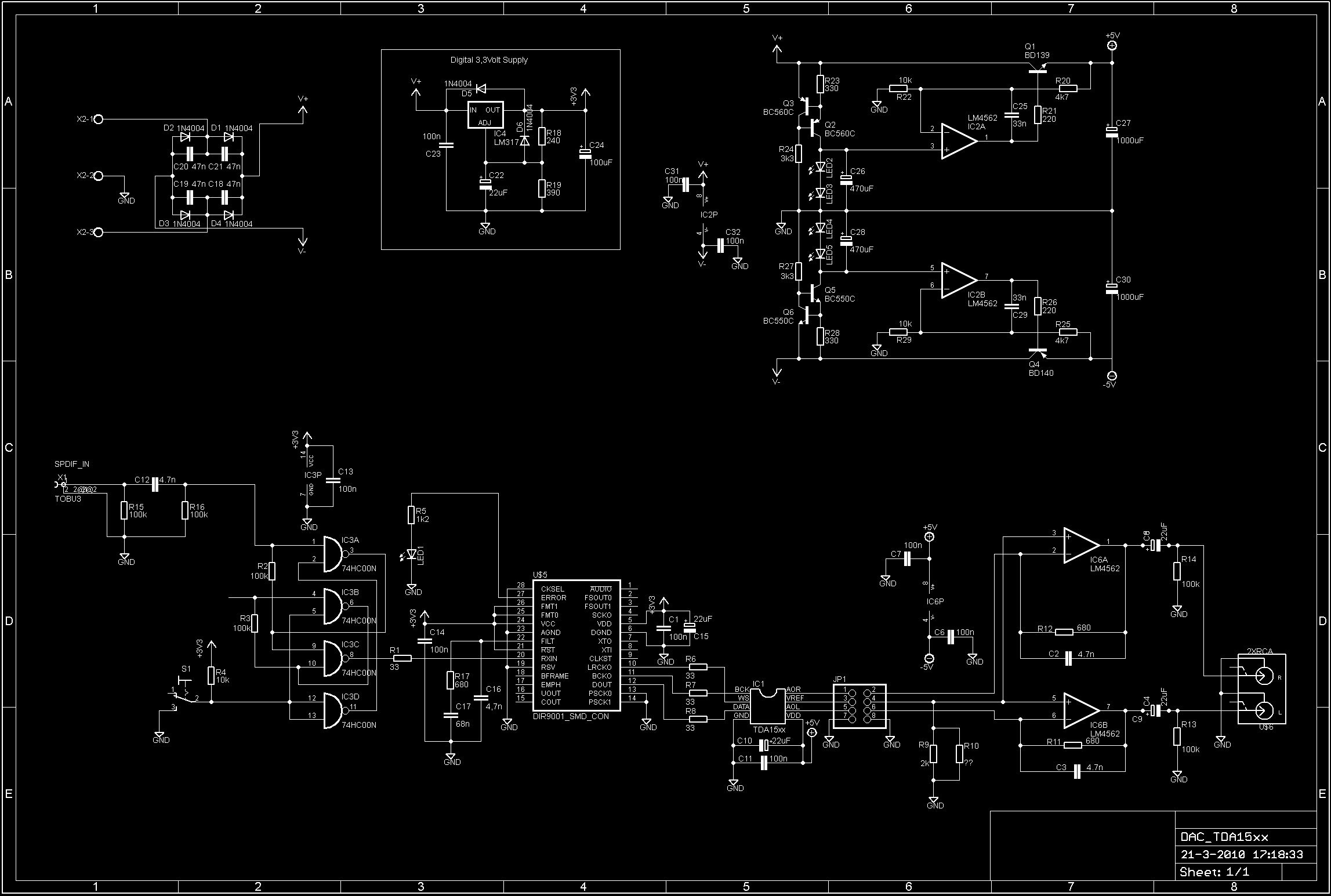

Bij deze mijn schema, alleen de connector voor de TOSLINK mist nog, want daar weet ik de package nog niet van.
Nu kunnen we beginnen aan de pcb! :D

Bart0l0meus schreef:Bij deze mijn schema, alleen de connector voor de TOSLINK mist nog, want daar weet ik de package nog niet van.
De meeste mensen zetten hun bufferelco's voor de regulatoren !!!!!
Waarschijnlijk gewoon pardoes vergeten.
En die 1000uF na de opamp is wat van het goede teveel.
mvg Rudy
mvg Rudy
Die missen nog, ik moet nog even kijken voor bufferelco`s, die zitten er nog niet in! dus die elco`s zitten gewoon goed hoor :lol:
en over die 1000uF, misschien is het teveel van het goede, maar ik had hem nog liggen, dus t maakt me niet zo veel uit, en het is een kleine.

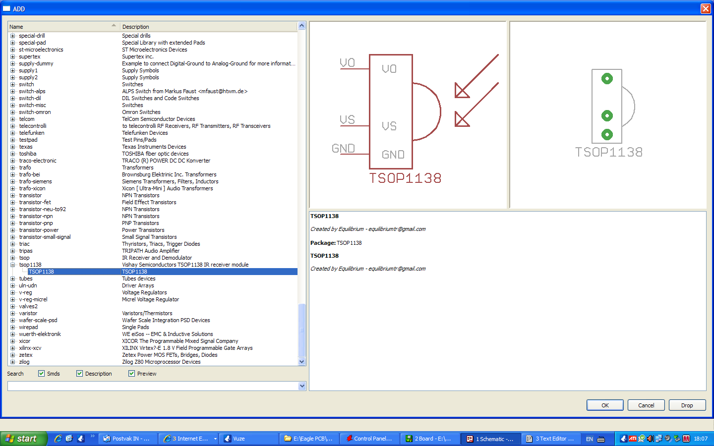

Dat moet dan deze zijn?
TSOP1138.PDF
Nee die lijkt er niet eens op! :lol:
Ik heb deze besteld: http://www.farnell.com/datasheets/57444.pdf

Berichtdoor ray5150 » zo 21 mar 2010, 18:34
oh nee, wacht even! ik verwarde hem met de IR receiver... :oops: :oops: sorry... :mrgreen:

Bart0l0meus schreef: Ik heb deze besteld: http://www.farnell.com/datasheets/57444.pdf
In de library staat wel een map "Toshiba" maar daar staat alleen TORX173 in. die heeft een heel andere footprint.
Heb je al in de "Sharp" library gekeken? daar staan er een paar die er aardig op lijken.
Waarom kan ik die Sharp library niet vinden? :evil:
Waarschijnlijk kom ik de library toch aant maken, maargoed, dat is toch niet zoveel werk.
Het zoeken kost vaak meer tijd dan het zelf aanmaken! :lol:

Het kan zijn dat deze uit de online bibliotheek komt.
Ik heb daar veel audio geralateerde library's gedownload.
sharp.rar

ray5150 schreef:Het kan zijn dat deze uit de online bibliotheek komt.
sharp.rar
THNX, eens kijken of ik er iets mee kan! :D

Mijn schema is klaar, nu beginnen aan de pcb.
Hoe staat het met jouw schema ray?
"Als we wisten wat we deden, heette het geen onderzoek"
Casual Friday
Berichten: 23032
Re: Nieuwe poging voor een 1543 low budget DAC...
Berichtdoor ray5150 » vr 26 mar 2010, 19:20
Ik moet zeggen dat ik er de laatste dagen niet veel (zeg maar niks...) aan heb gedaan....
Ook telt mee dat ik mij zit af te vragen wat nu exact de fout was die ervoor zorgde dat het bij sevenup niet werkte.
Ben van plan om de diverse schema's eens naast elkaar te leggen om te kijken wat nu het verschil is tussen die ingangstrappen is.
Het zou een beetje lullig zijn als ik dezelfde fout zou maken als sevenup en de boel niet zou werken...
Wat is de bedoeling van die jumpers vlak na de 1543?
Net schema, trouwens.. :wink:

Ik denk dat er weinig mis kan zijn met de ingangstrap, maargoed, het zou altijd kunnen.
De jumpers zijn geplaatst zodat ik in de toekomst eventueel een discrete of een passieve IV-conversie kan toepassen!
