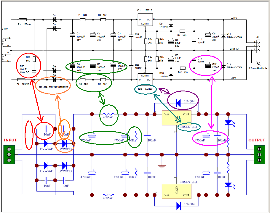

omdat ik een niet lekkere HK DAC had (doet t weer prima, was een los zittende opamp), had ik wat rondgevraagd naar vervangers, en gevonden, maar die hadden natuurlijk allemaal een gewone voeding. nu was ik toevallig ook aan t kijken naar een betere voeding voor m'n squeezebox, en kwam zo bij een bezorgchinees o.a. ook een "Low Noise +/-12V Regulator Module, for Audio Preamp" tegen. dat leek me wel een goede kandidaat om het +/12V deel van de DAC voeding voor z'n rekening te nemen. Het schema stond er ook bij, en dat had veel overeenkomsten, maar ook wat verschillen met Pjotr z'n voeding: in vergelijk met een gewone voeding, zie je bij beide o.a. dat de gelijkgerichte spanning eerst beter wordt afgevlakt dan met alleen een elko voordat die aan de spanningsregelaar wordt aangeboden. verschillen zijn er ook, misschien dat Pjotr kan aangeven waarom en wat de effecten zijn (vlnr), e.e.a. ter leering ende vermaeck:
voor t 5V deel van de voeding, had ik gedacht om daar, middels de "VERY LOW NOISE <40μV Adjustable Voltage Regulator Board" deze 'af te tappen' van de +12V, want toch voldoende capaciteit over (+/-12V voeding kan meer leveren dan de DAC nodig heeft). Of is dat geen goed idee?
- Pjotr past een snubber tussen trafo en brugcel toe, audiowind niet, maar daar zit een C over elke diode (rode elipsen)
- ander type diode in de brugcel, en bij audiowind een C over elke diode (oranje)
- bij Piotr C-R-C-R-C afvlakking tussen brugcel en regelaar, bij audiowind C-R-C en nog een 10kΩ paralel (groen)
- veschillende spanningsregelaars (blauw)
- bij audiowind een diode over de spanningsregelaar (paars)
- bij audiowind een veel grotere C na de spanningsregelaar (violet)

Ja dat is een "poor-mans" versie. Dat verschilt nauwelijks van de originele HK-voeding qua opzet.

kan je dat wat toelichten? dan leer ik ook nog eens watPjotr schreef:Ja dat is een "poor-mans" versie. Dat verschilt nauwelijks van de originele HK-voeding qua opzet.

Henkjan schreef:Pjotr past een snubber tussen trafo en brugcel toe, audiowind niet, maar daar zit een C over elke diode (rode elipsen)
Dat is geen snubber, maar een filter, weet niet wat voor een, maar het zal wel een low-pass of high-pass zijn.
Het doel daarvan is rommel van het net tegenhouden.
Peter heeft Schottky's toegepast, die hebben een andere schakelkarakteristiek waardoor die geen snubber nodig hebben.
Er zijn tientallen type's mogelijke diode's om voor zo'n soort schakeling te gebruiken.
Henkjan schreef:[*]bij Piotr C-R-C-R-C afvlakking tussen brugcel en regelaar, bij audiowind C-R-C en nog een 10kΩ paralel (groen)[*]veschillende spanningsregelaars (blauw)
Hoe meer CRC je in serie zet, hoe steiler het kantelpunt van de filter, en dus ook beter de demping.
Doel van de 10K is mij niet bekend, waarschijnlijk bleeders om de voeding na het uitschakelen snel te laten leeglopen. meestal word er dan een lagere waarde gebruikt.
Henkjan schreef:)[*]bij audiowind een diode over de spanningsregelaar (paars)[*]bij audiowind een veel grotere C na de spanningsregelaar (violet)
Dat hangt met elkaar samen, na het uitschakelen kan de elko zich over de spanningsregelaar ontladen, waardoor die verbrand.
De diode voorkomt dat.
Om dat Peter een veel lagere waarde elko gebruikte, is die diode in principe niet nodig.(ik meen dat hij ook wat ruimte gebrek had.)
ik pas ze standaard altijd toe, voor die paar cent kan dat een hoop ellende schelen.

valt hier dan nog wat zinnigs over te zeggen? of wil je zo'n +/-12V niet "asymetrisch" belasten?ik schreef:voor t 5V deel van de voeding, had ik gedacht om daar, middels de "VERY LOW NOISE <40μV Adjustable Voltage Regulator Board" deze 'af te tappen' van de +12V, want toch voldoende capaciteit over (+/-12V voeding kan meer leveren dan de DAC nodig heeft). Of is dat geen goed idee?

ray5150 schreef:Henkjan schreef:Pjotr past een snubber tussen trafo en brugcel toe, audiowind niet, maar daar zit een C over elke diode (rode elipsen)
Ha Ray,
Die RC over de secundaire van de trafo werkt wel als een snubber (demper). Die dempt n.l. de oscillatie t.g.v. het schakelen van de dioden en de lek-zelfinductie van de trafo. Zie de scoop plaatjes op pag1. De waarden zijn wel een beetje afhankelijk van de dioden voor een optimaal resultaat maar dat werkt ook prima met 1A TH schottky dioden.
En i.d.d. HJ, soldeer het maar eens op gaatjes print zoals Ray opmerkt, leer je meer van dan dat geklets
