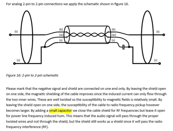

Vervolgens lees ik ook een stuk over de TPR kabels van Grimm. (ook geen onbekende in het HiFi/studio vak).
https://www.grimmaudio.com/wp-content/u ... -sheet.pdf
Daarin hebben ze het ook over een kabel met 2 aders voor een ongebalanceerde interlink.
Daar hebben ze het echter ook over een kleine condensator tussen de afscherming en massa.
Wat is klein qua capaciteit?
En iemand ervaring met het luisteren naar dit soort interlinks?

Dat lees ik ook. feitelijk het zelfde als grimm zegt. Alleen grimm voegt een condensator toe.
Ben niet bij machte om zelf te bepalen wat laag is. 100p? of 10n?

Volgens Guido zou 47pF prima zijn

En die condensator zit dan op de uitgaande kant?
Volgens mij maakt dat niet zoveel uit. Die condensator zit er tegen de aardlussen. En ik denk dat je het scherm bijna net zo goed aan een kant niet aangesloten kunt houden. In de gebalanceerde wereld is dat wel gemeengoed: je hebt microfoonkabels met aan beide zijden de afscherming aangesloten en je hebt interlinks met de afscherming aan één kant aangesloten. Of je gebruikt een microfoonkabel met ground-lift schakelaar natuurlijk. En er was ook nog iets met elektrische veiligheid....
Yep! Ik heb 1nF daar zitten (C0G 1206 SMD). Dat C'Tje moet HF kortsluiten naar de kast en de LF brom isoleren. 100pF is wel erg weinig dan. Kun je het net zo goed weg laten. Maar eerlijk gezegd hoor ik geen enkel verschil met gewone "enkeldraads" intelinks en "dubbeldraads" interlinks in mijn installatie. Het is trouwens nog een hele kunst om de mantel geïsoleerd te houden met cinch pluggen en toch een mechanisch sterk geheel te krijgen. Overigens aardlussen voorkom je hier niet mee bij gebruik van cinch pluggen. Of aardstromen nu over een dun adertje lopen van 0,2 mm2 of over een dik gevlochten mantel van een paar mm2... Heb ik liever die dikke mantel met minder weerstand.
