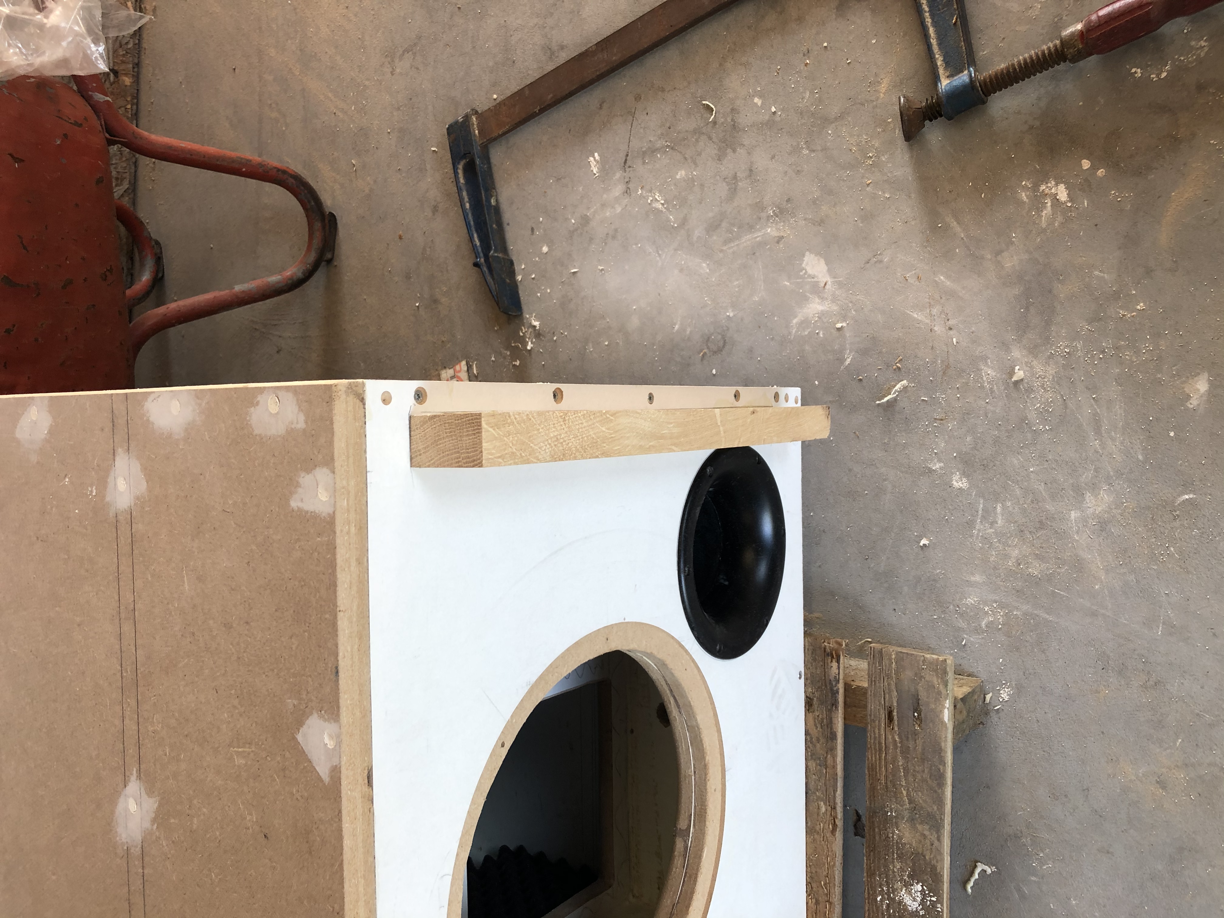

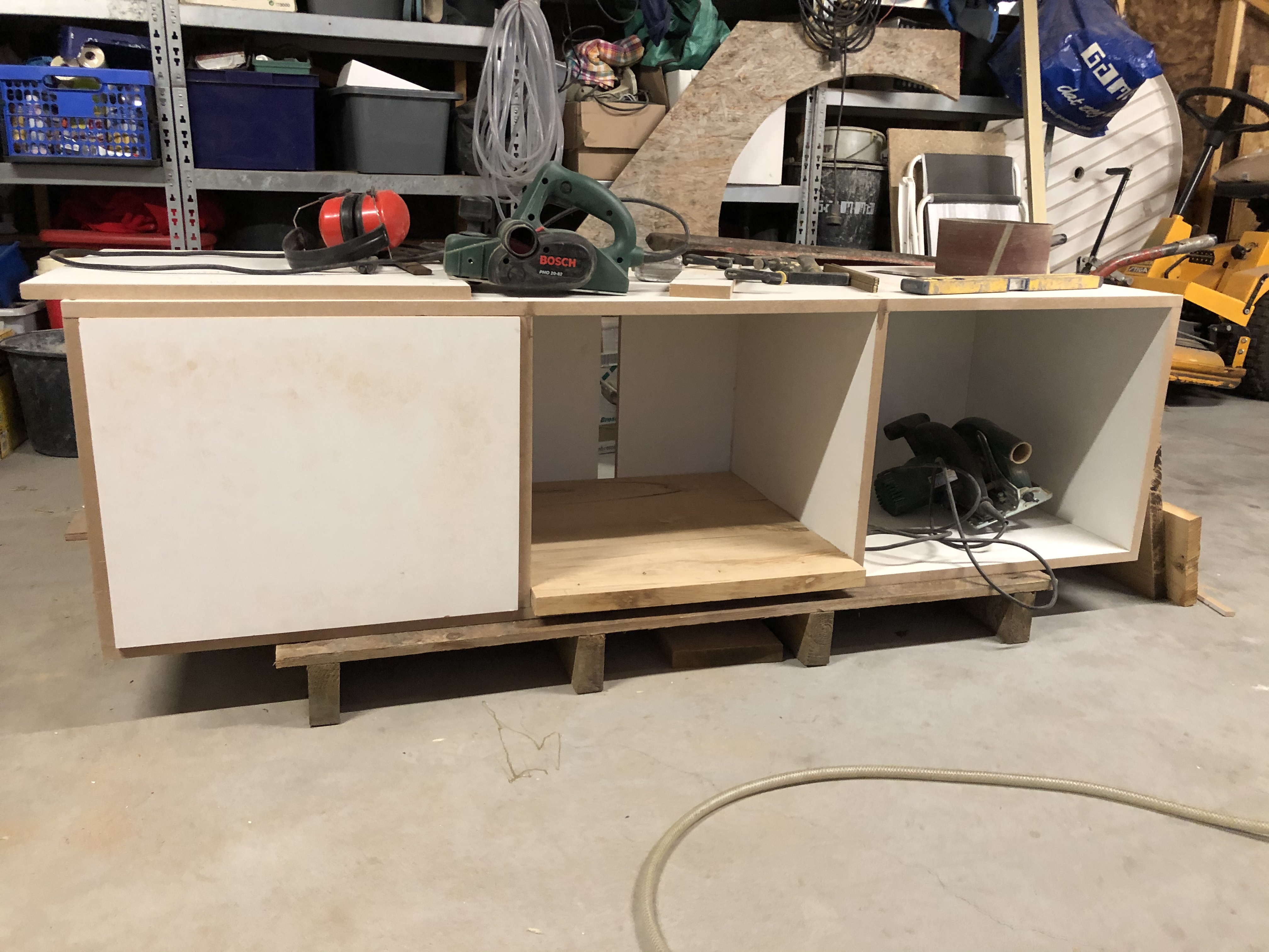

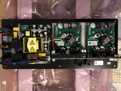

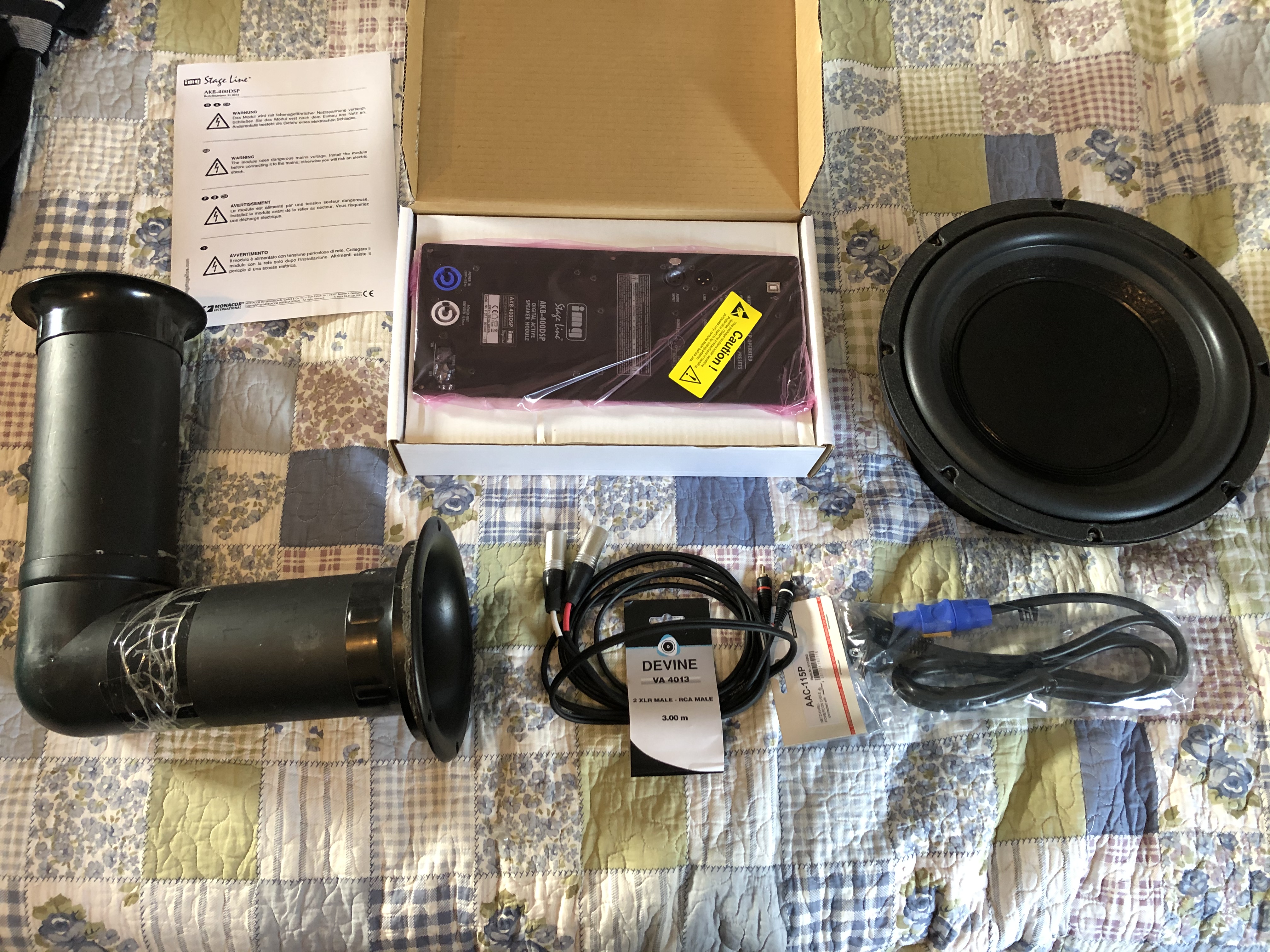

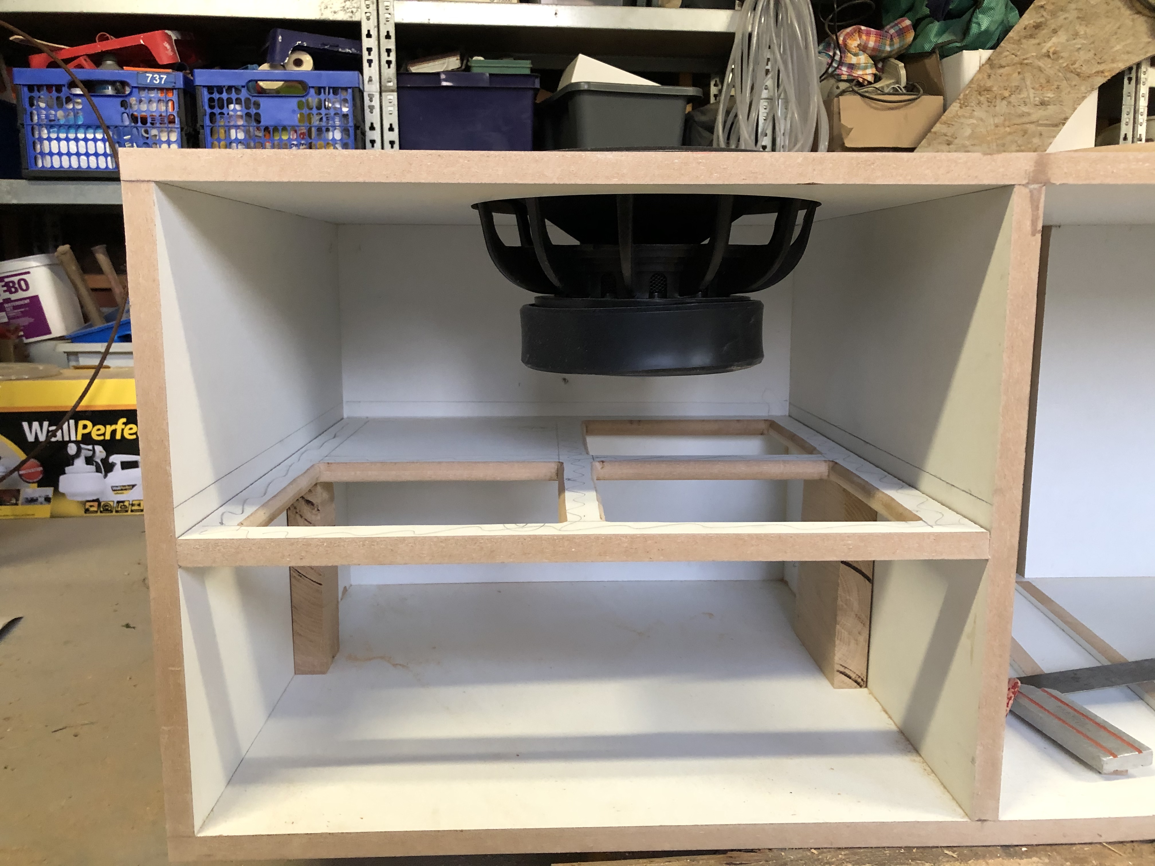

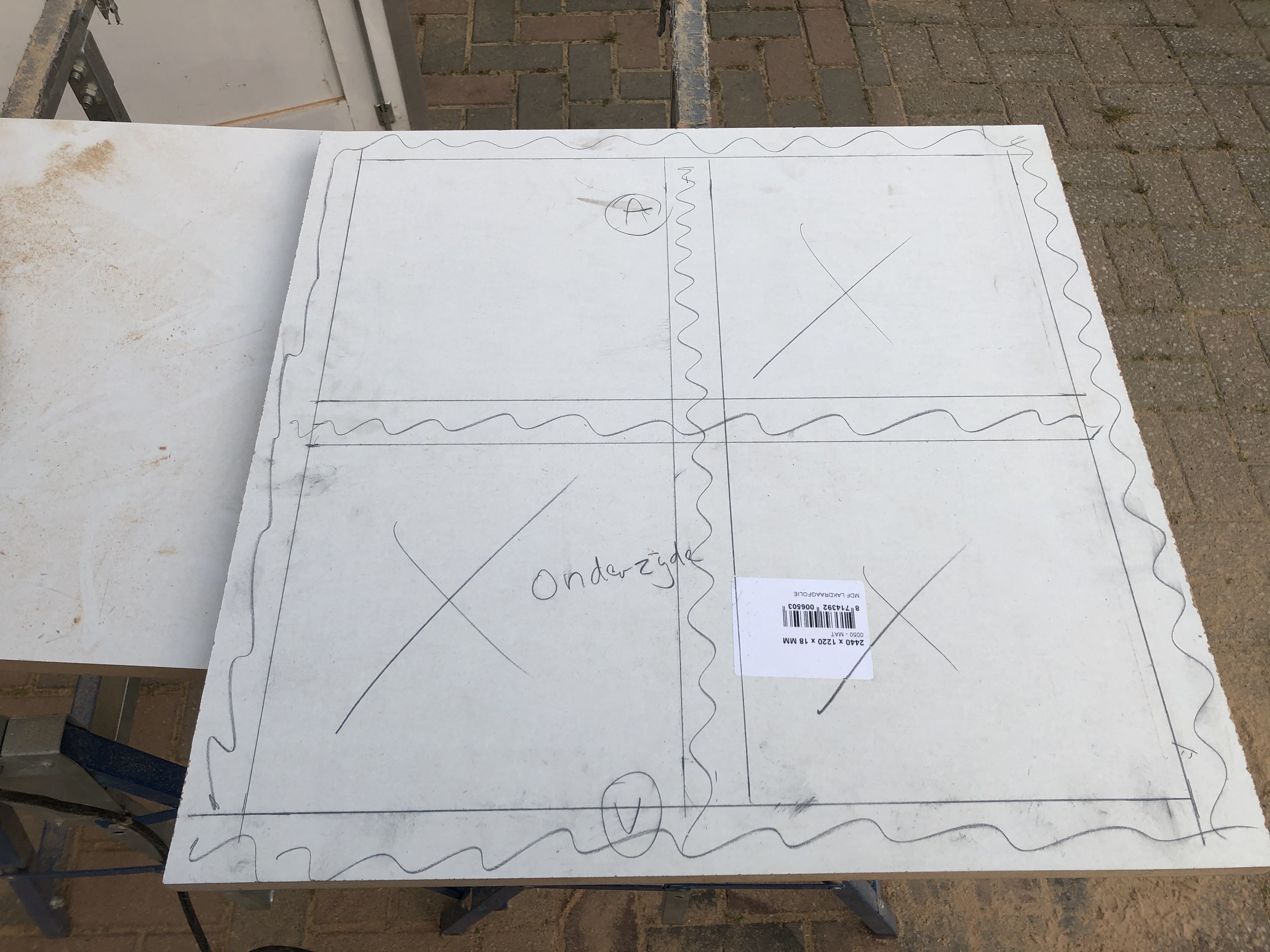

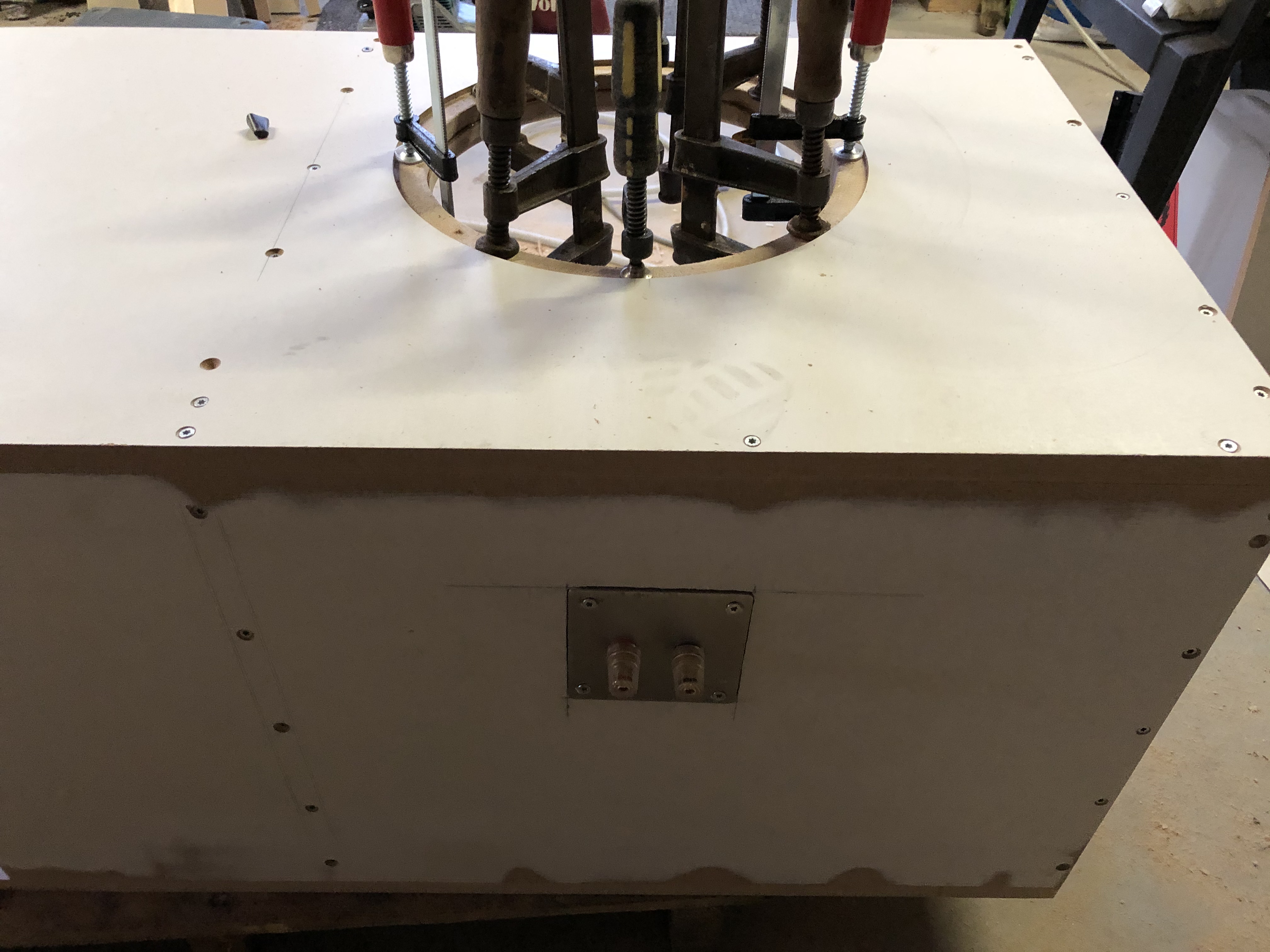

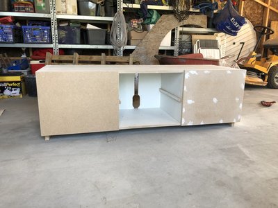

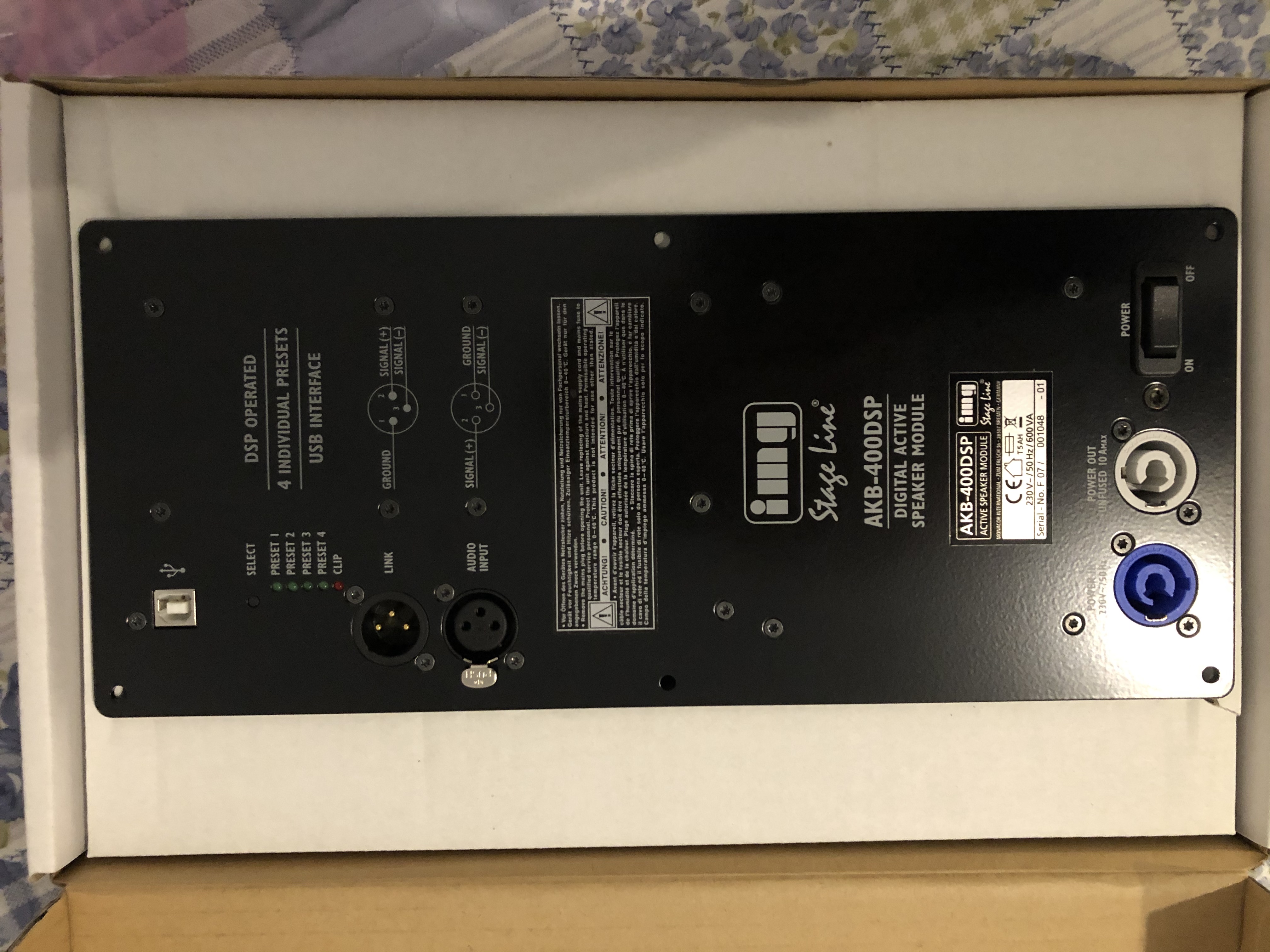

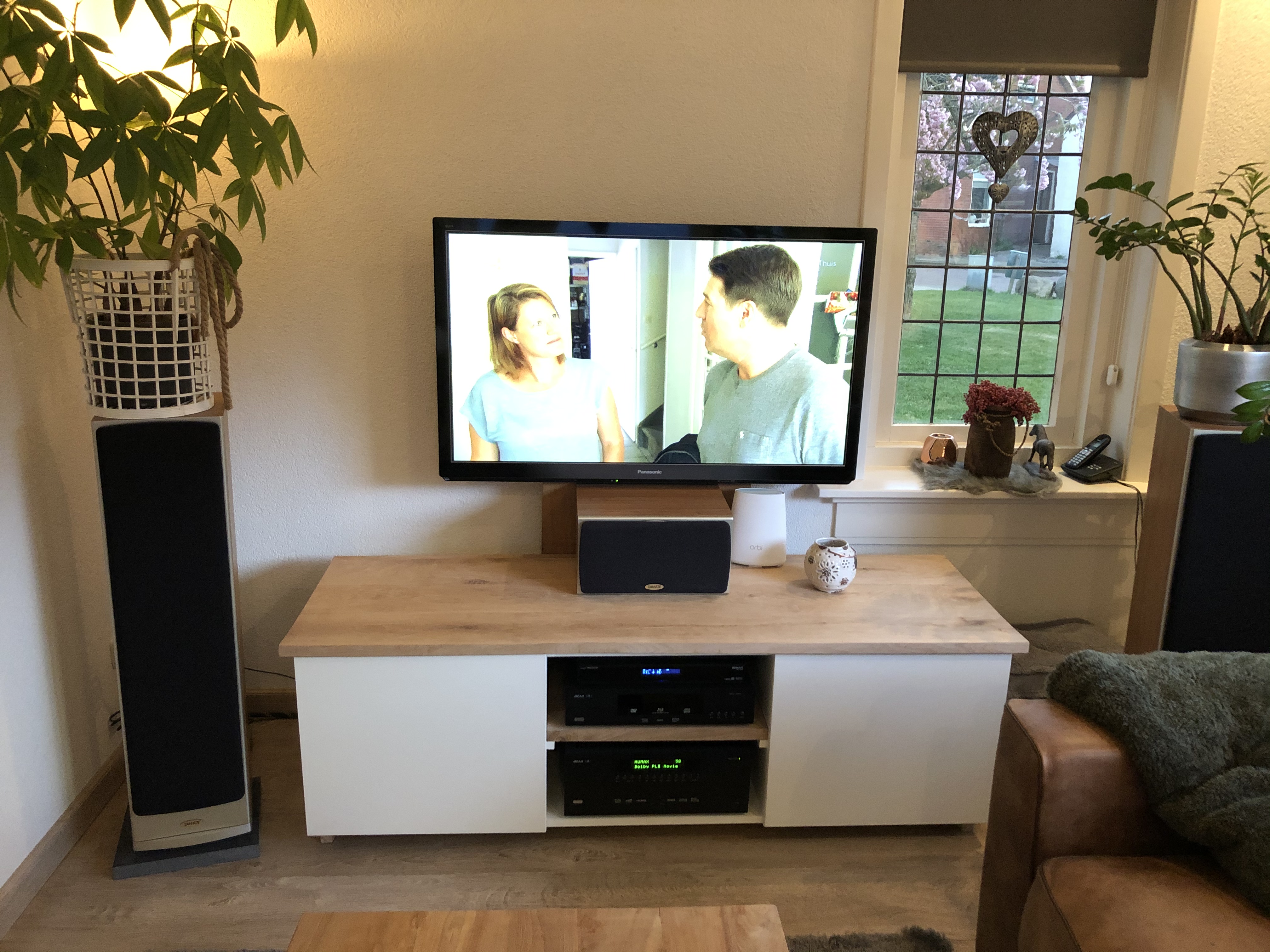

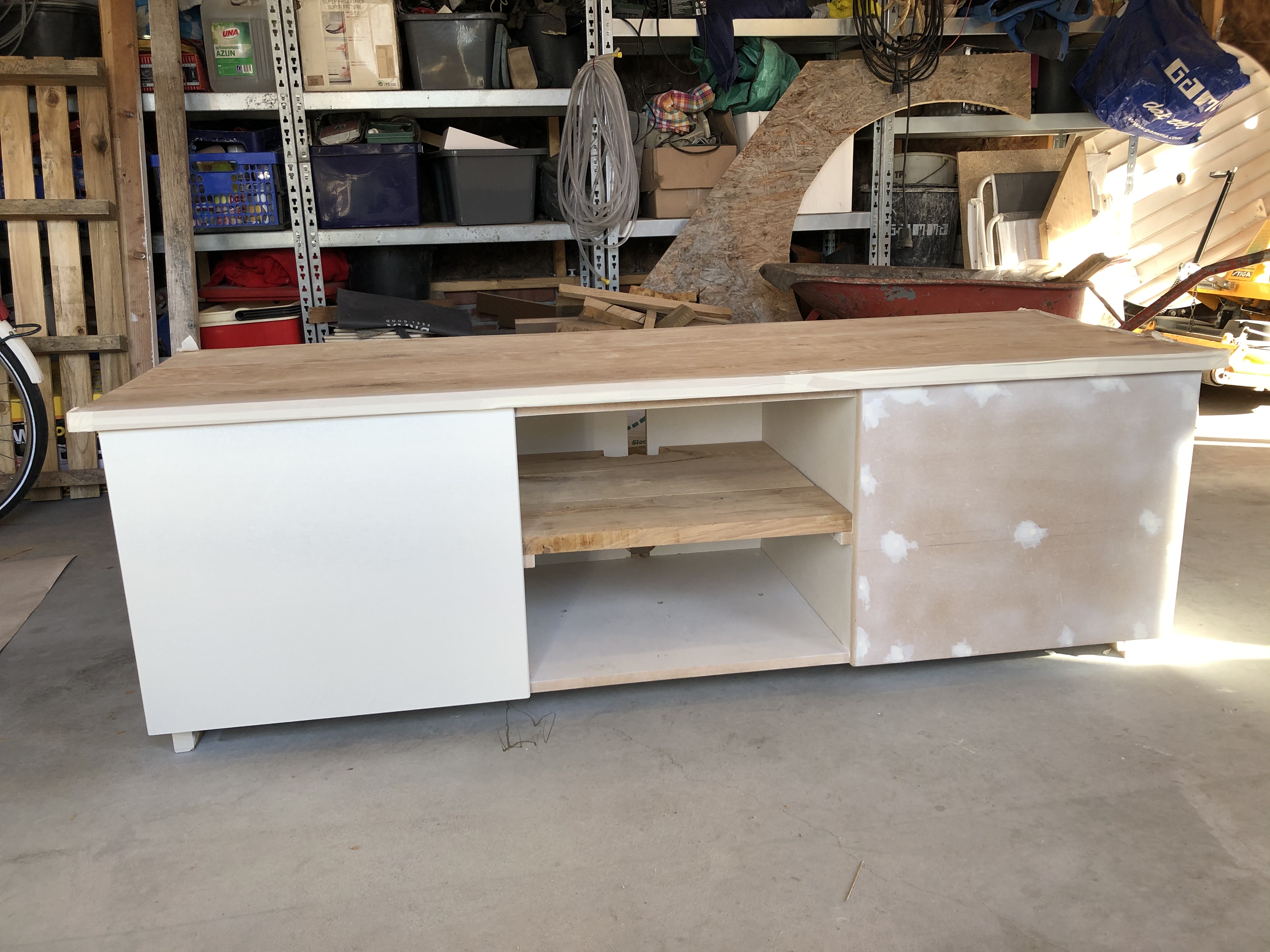

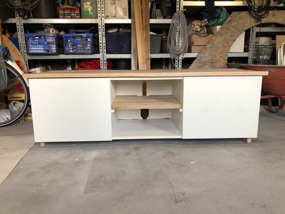

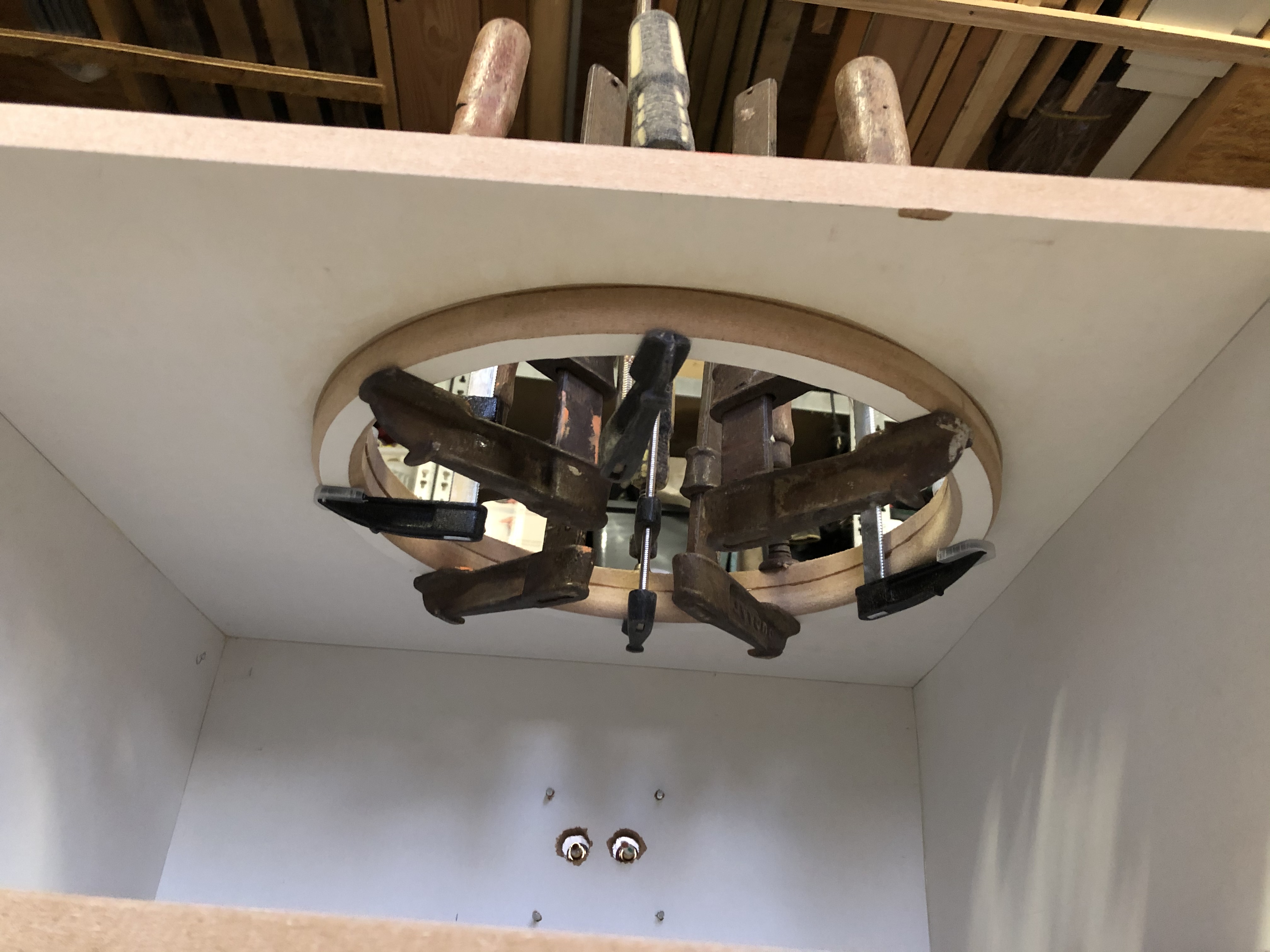

De afgelopen weken ben ik bezig geweest om een nieuw tv meubel te maken met een ingebouwde subwoofer. De subwoofer bestaat uit een basreflex kast met een Eminence LAB12 woofer en een Monacor AKB-400DSP (a.k.a. Hypex PSC2.400), de subwoofer is min of meer gebaseerd op de BK Monolith + (de gehele afstemming heb ik overgenomen, zowel qua inhoud alsook basreflex-afstemming).

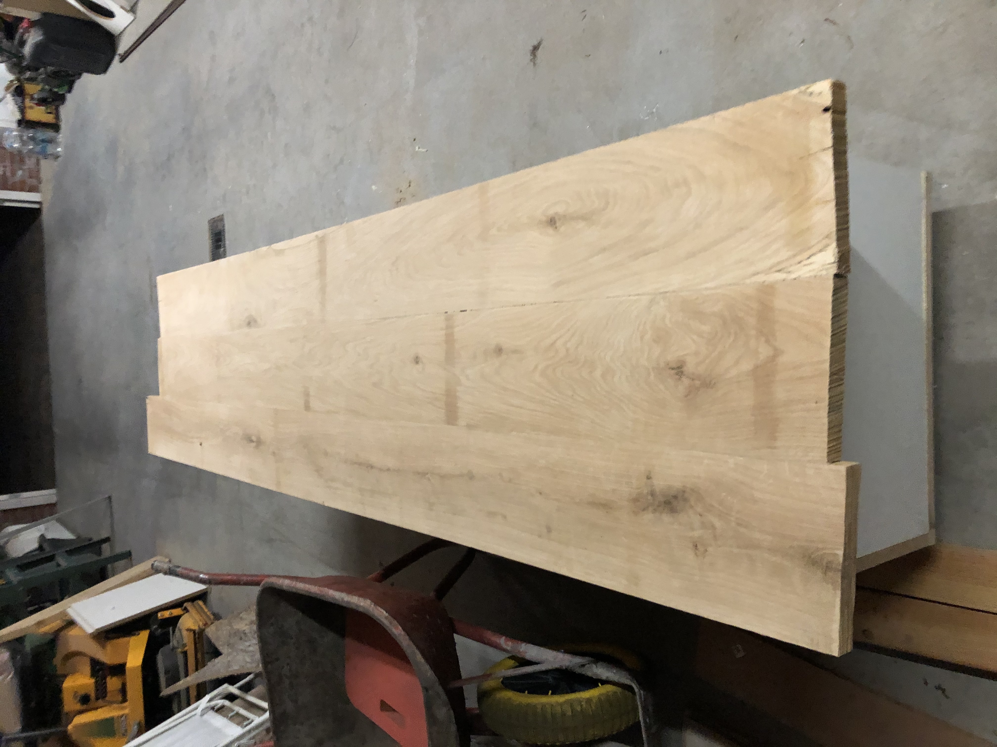

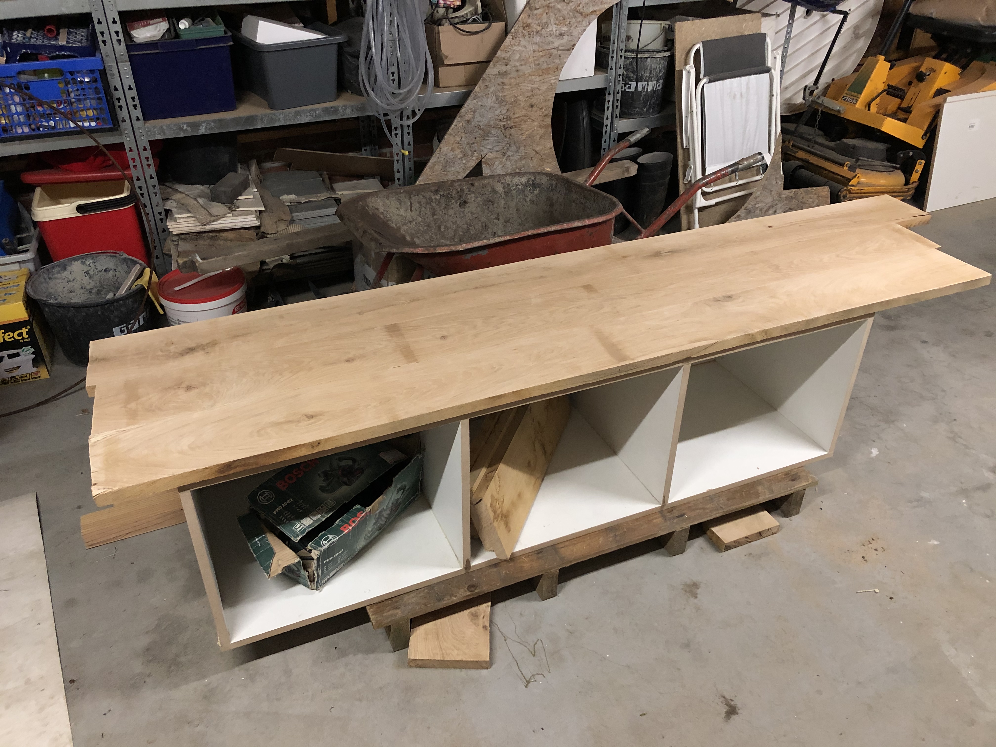

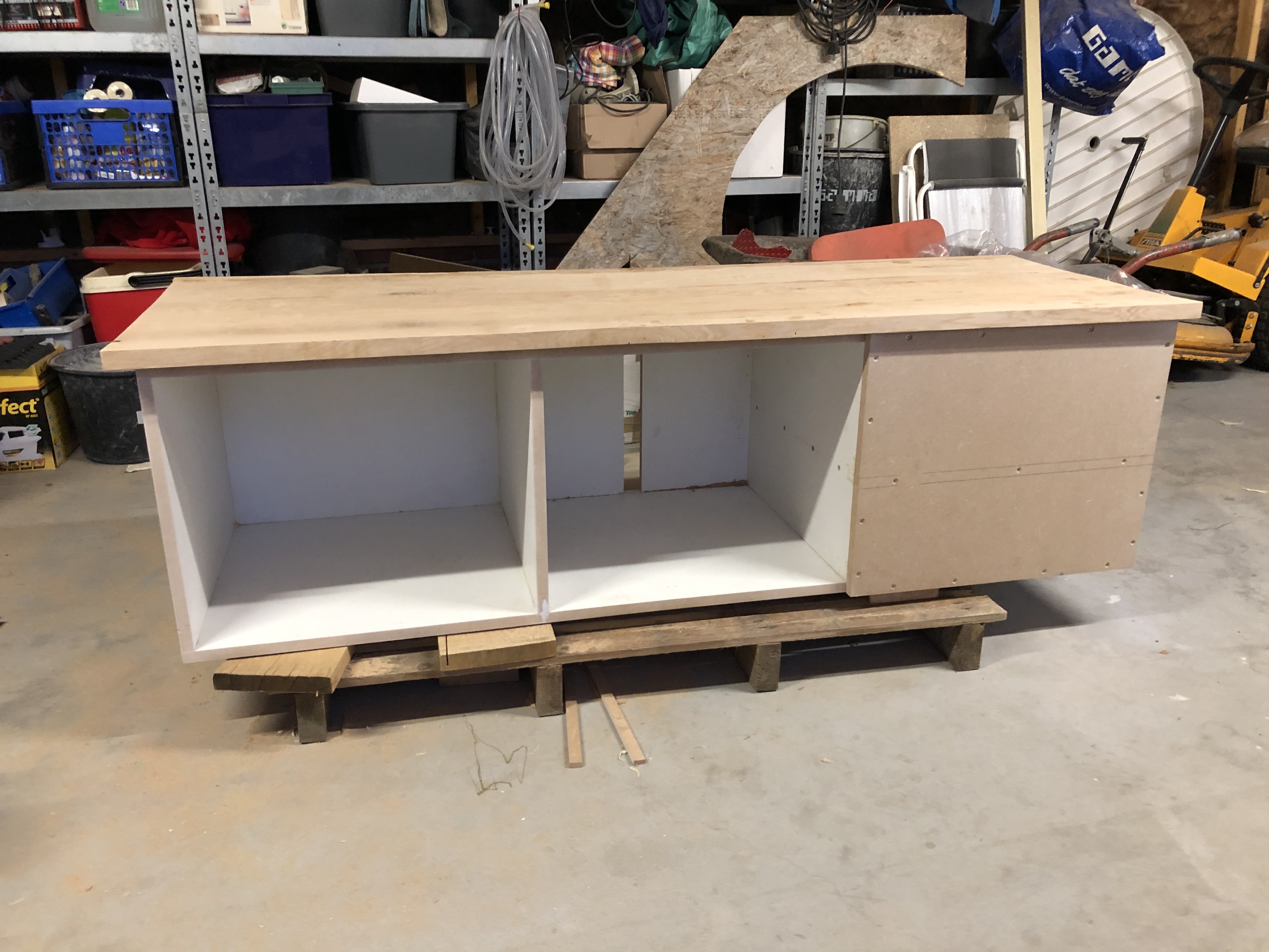

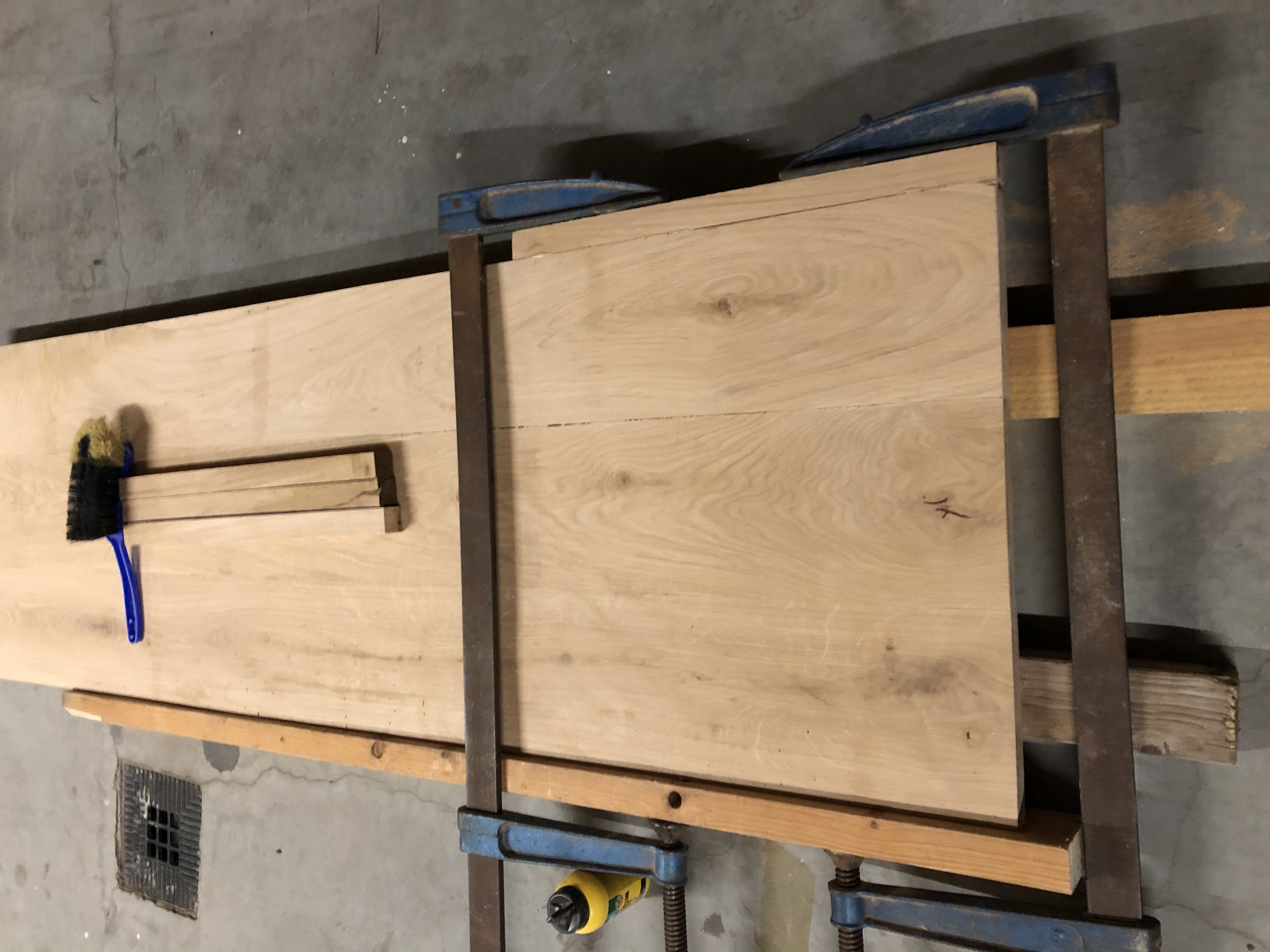

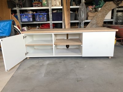

De kast is gemaakt van 18mm watervast MDF met een massief eiken blad erop (28mm dik).

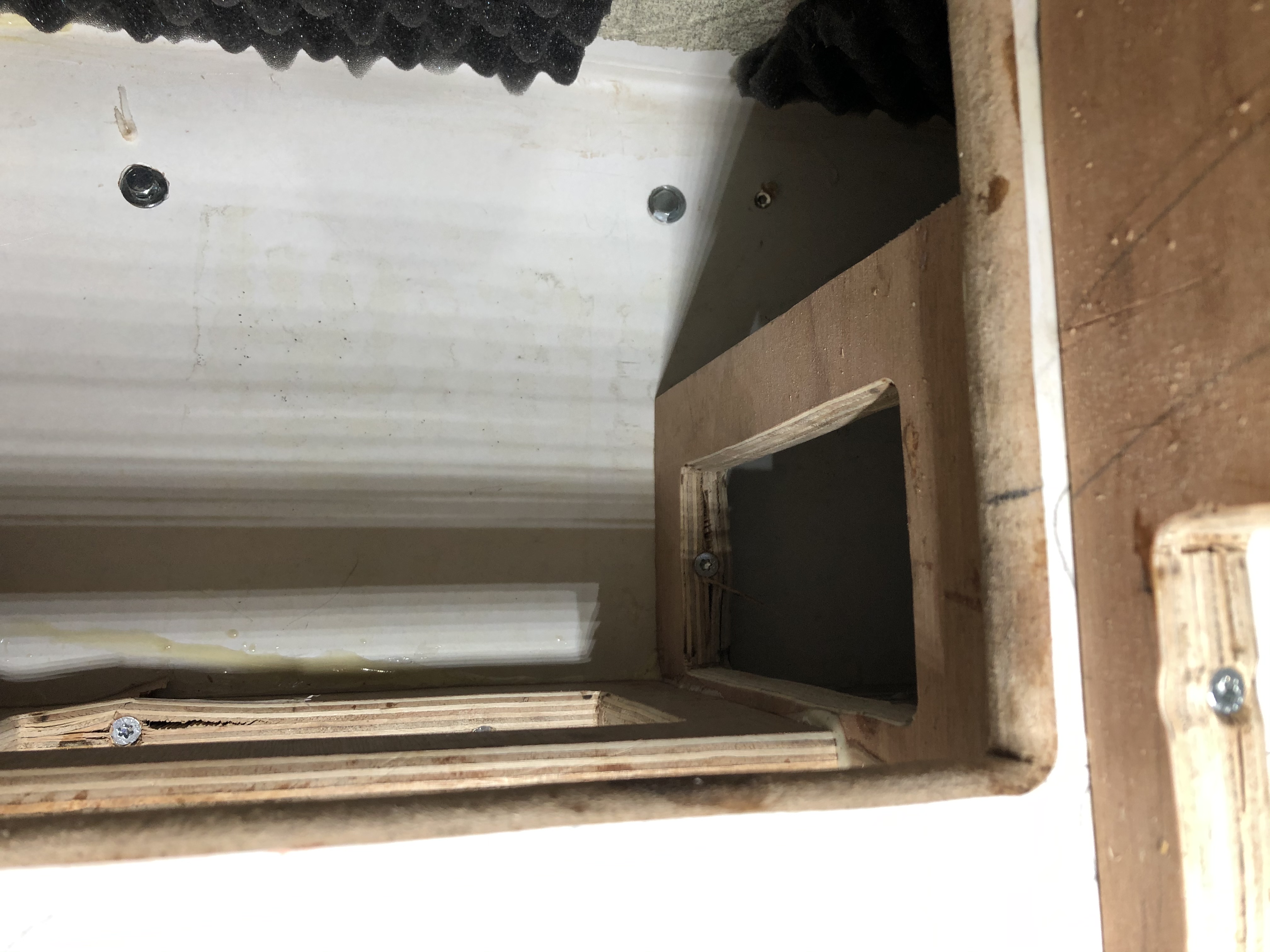

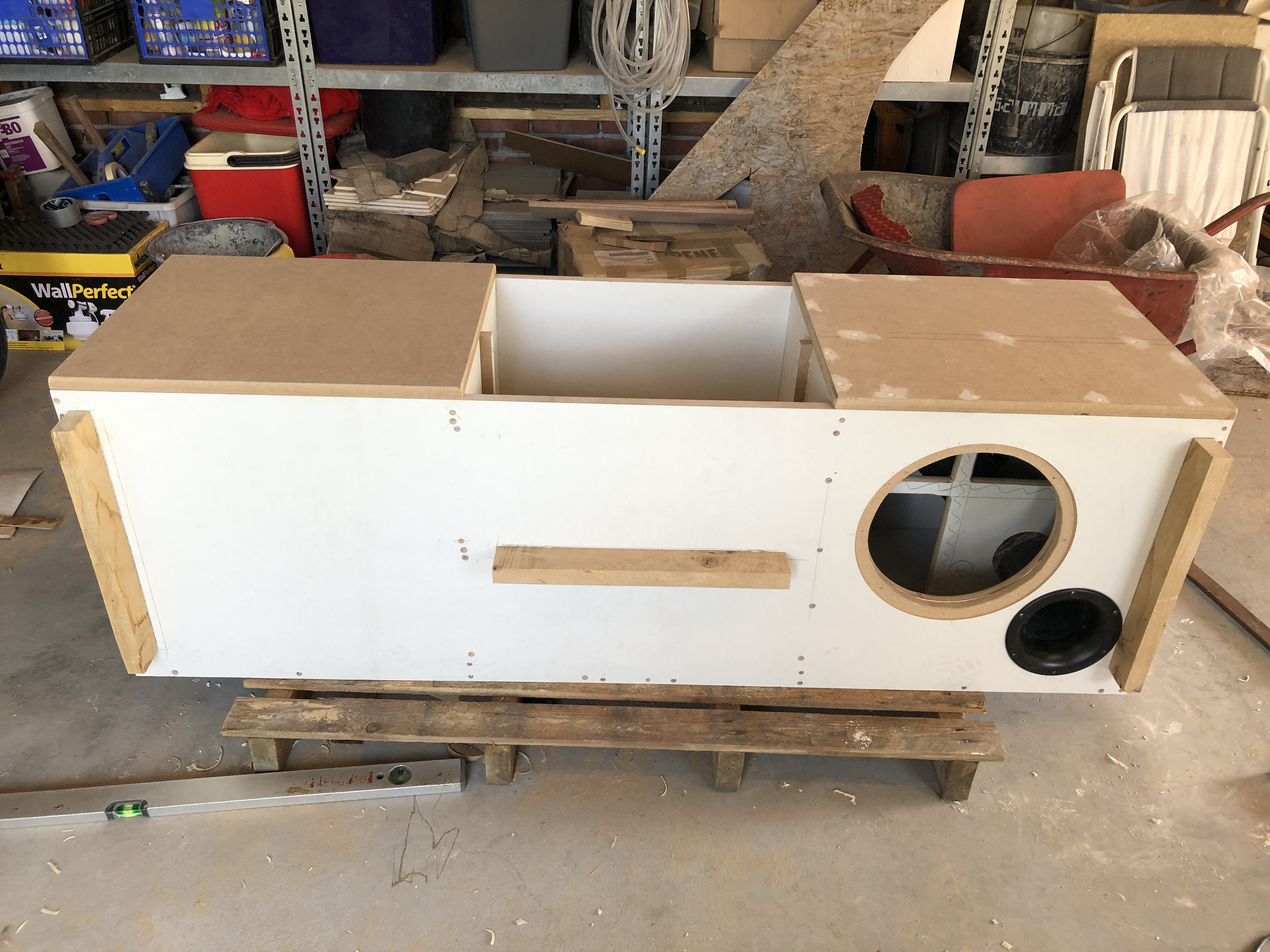

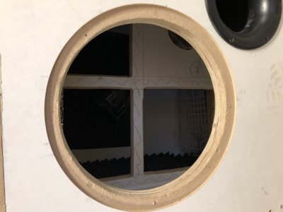

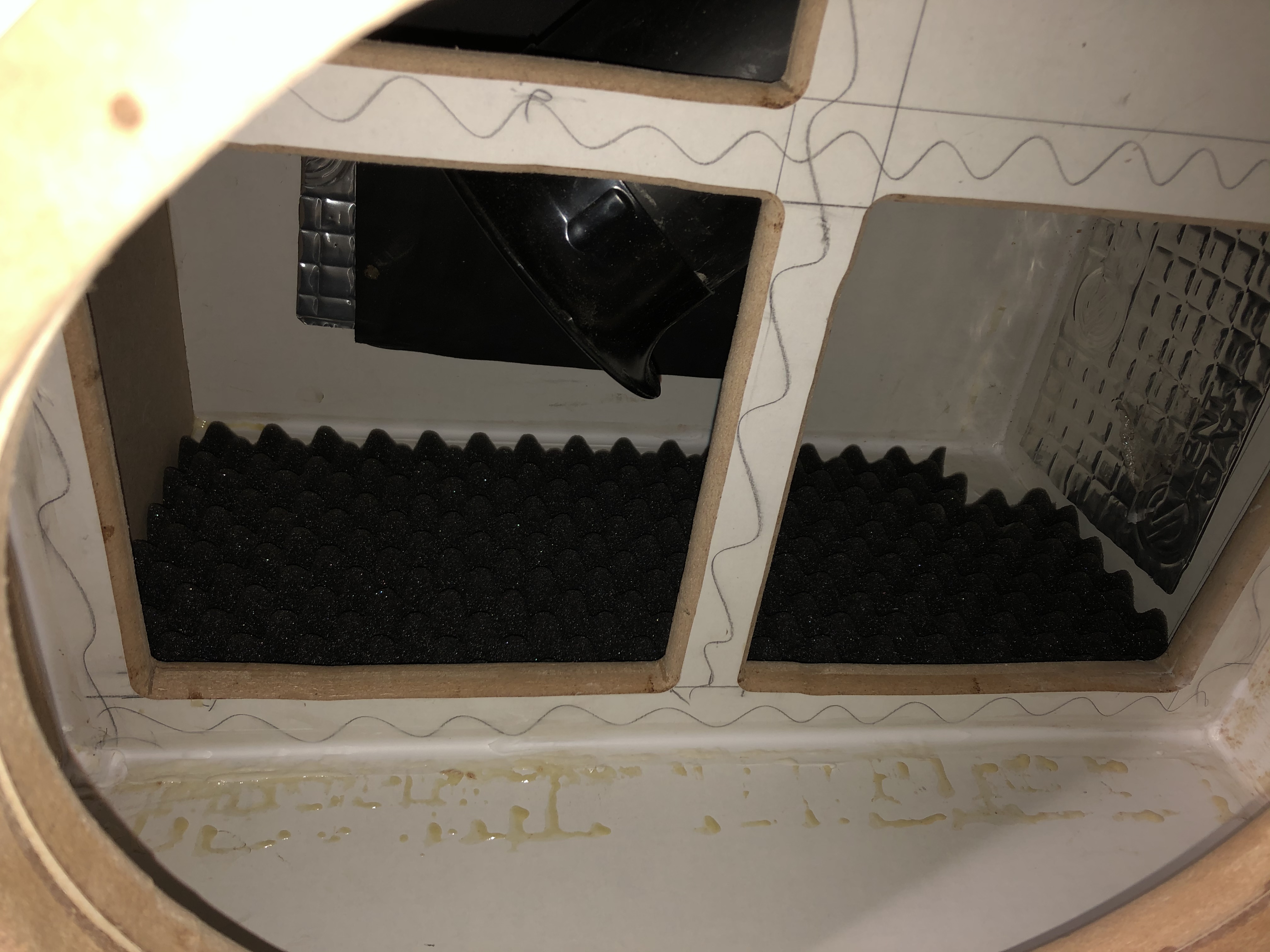

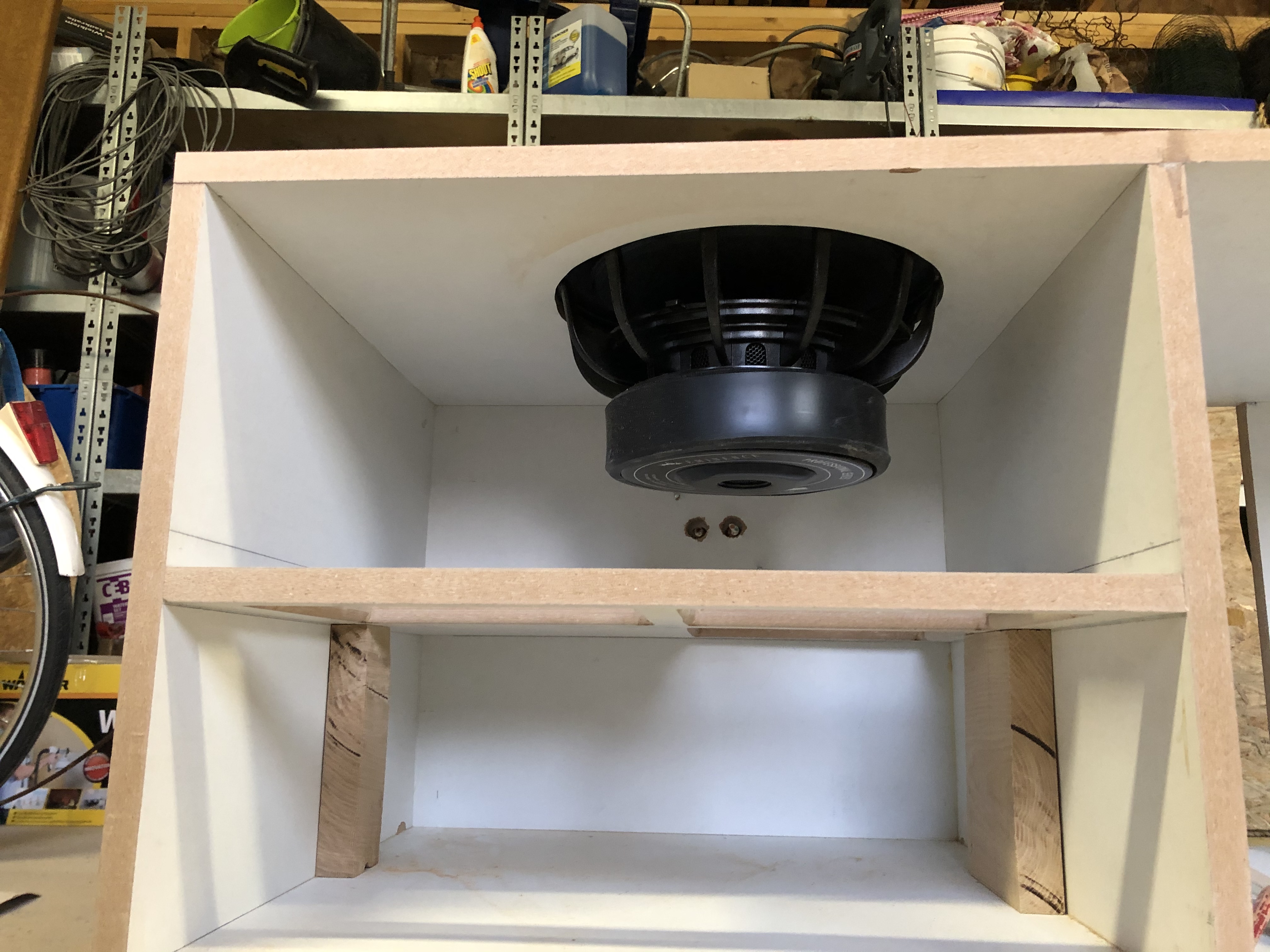

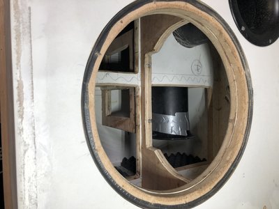

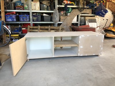

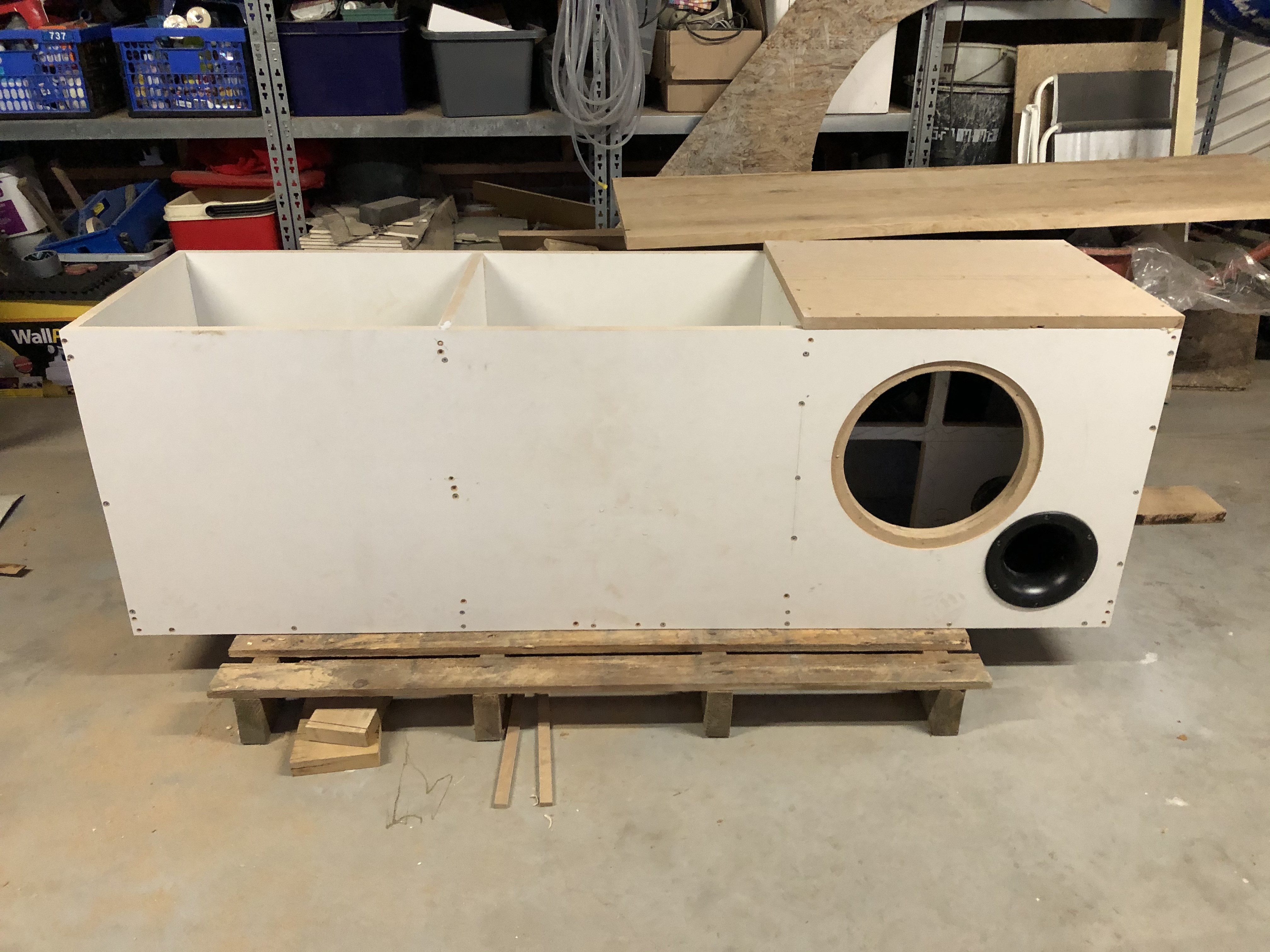

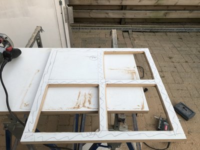

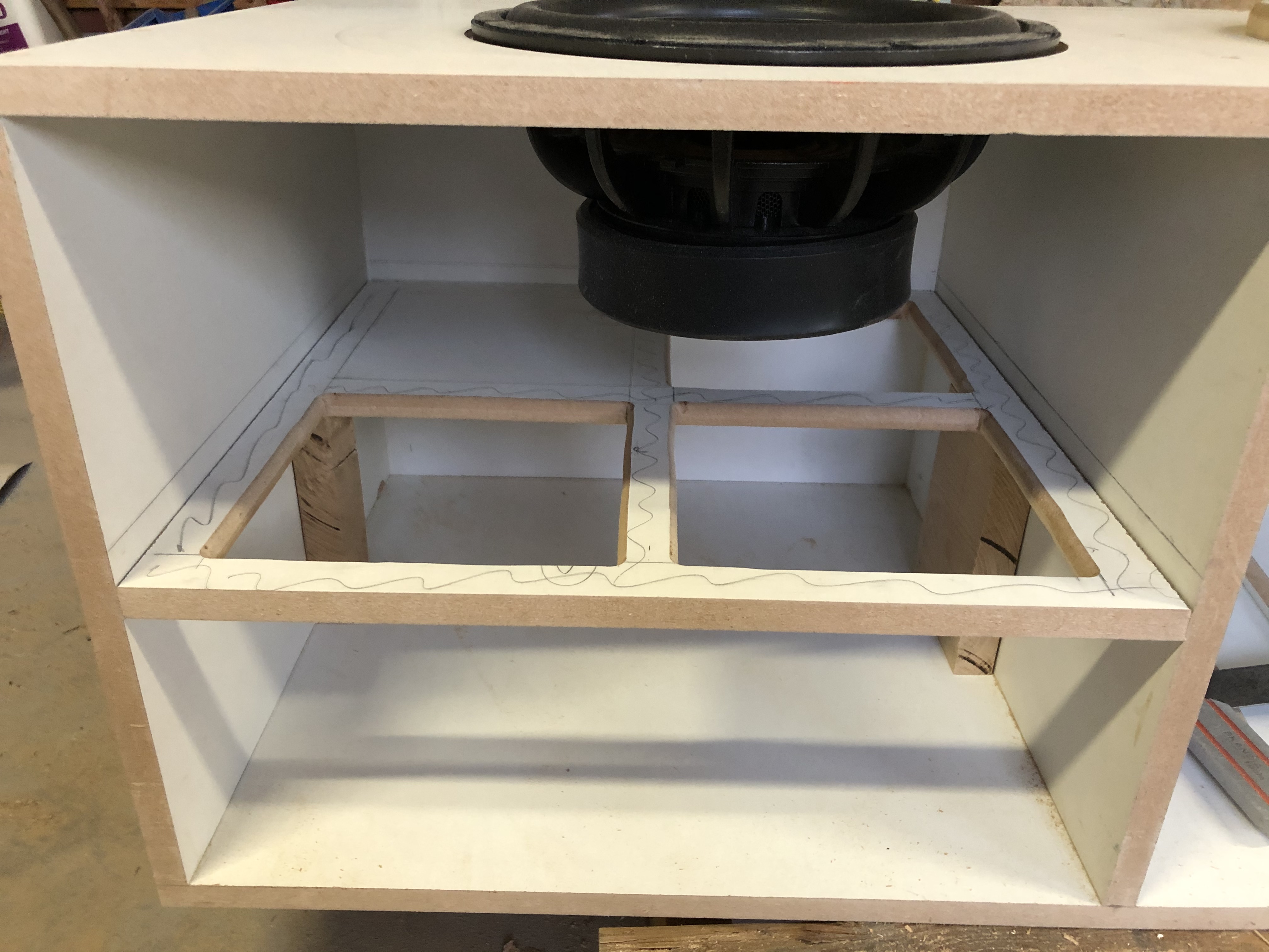

Als basis heb ik een mdf kast gemaakt, daarop ligt een massief eiken plank van 28mm dik. Achter de woofer heb ik een verstevigingsring gemaakt voor meer stevigheid

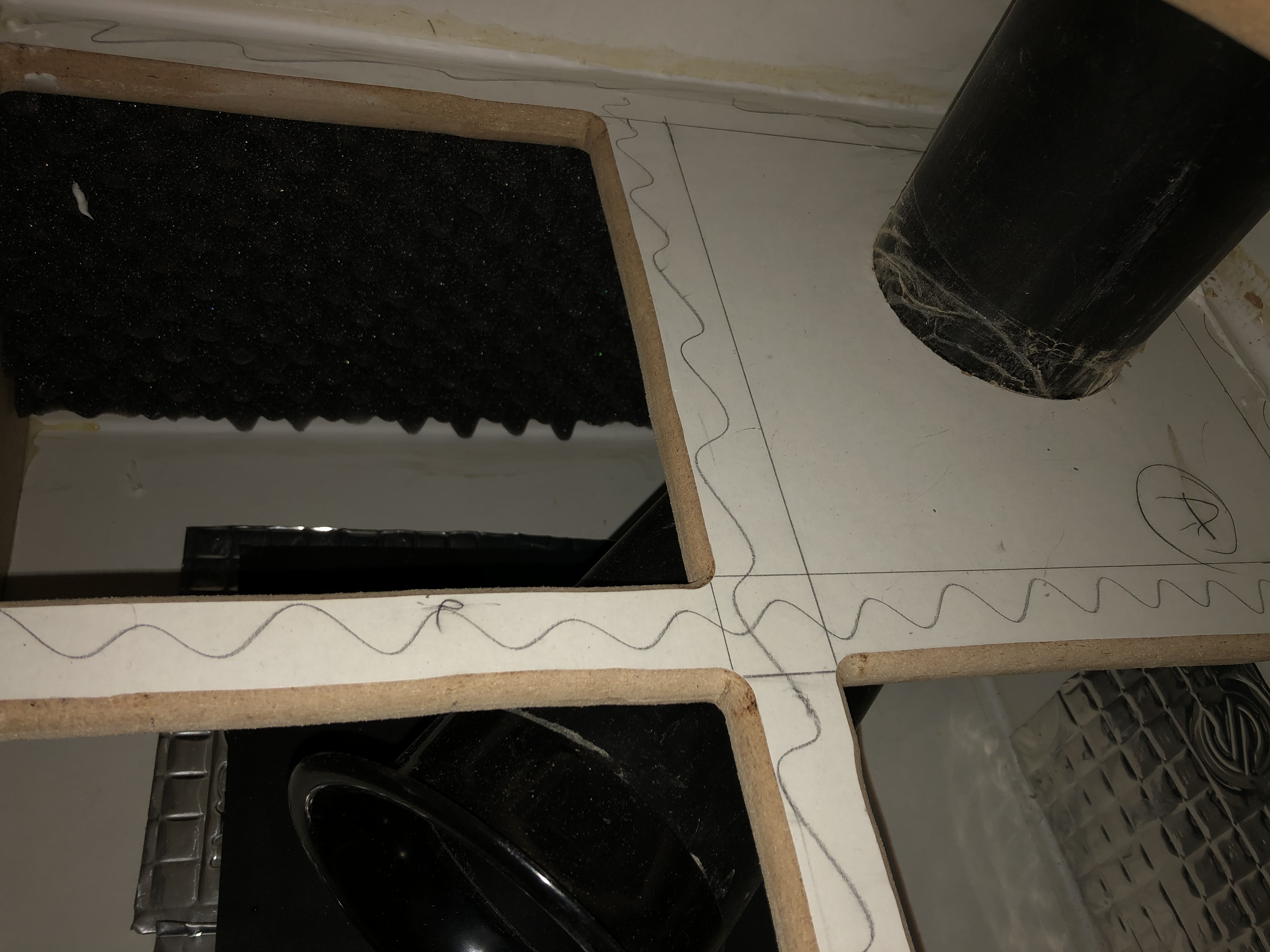

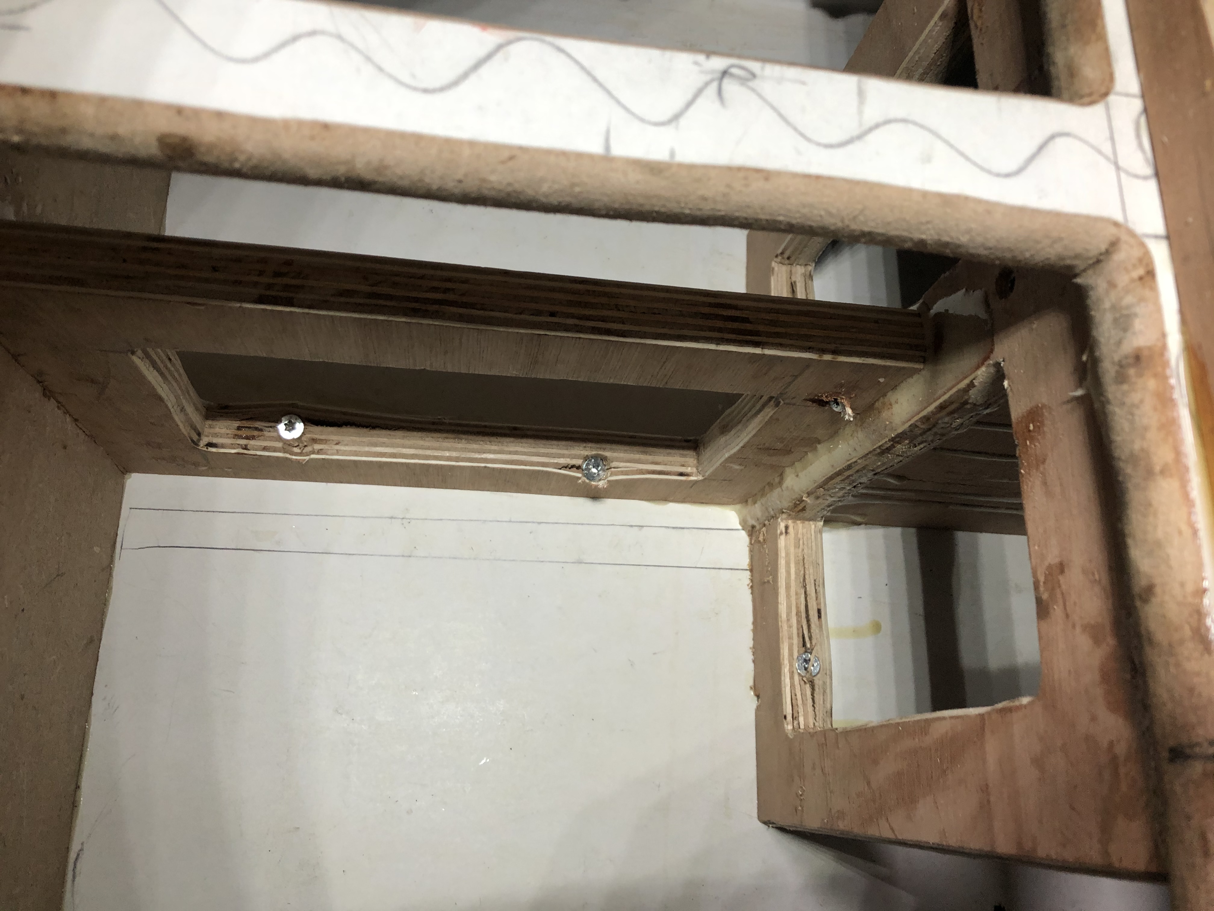

Omdat de kast nogal trilde door de woofer, heb ik achteraf meer bracing aangebracht. Helaas is dit niet zo strak geworden als hoe sommige anderen het maken, maar omdat het achteraf gemonteerd moest worden werd het echt lastig om het er "mooi" in te krijgen. Functioneel doet het echt wel veel.
Ik ben benieuwd wat jullie ervan vinden. Ik ben erg tevreden over het eindresultaat.
Ondanks dat mijn Tannoy speakers best heel erg laag gaan, voegt deze subwoofer echt serieus veel laag toe.

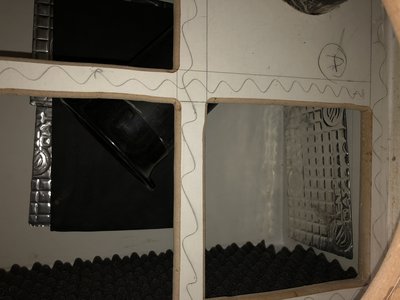

Omdat ik niet alle foto’s in een post kreeg, hierbij de rest.
Na de eerste test bleek dat de kast erg rammelde, dus heb ik extra bracing aangebracht.
