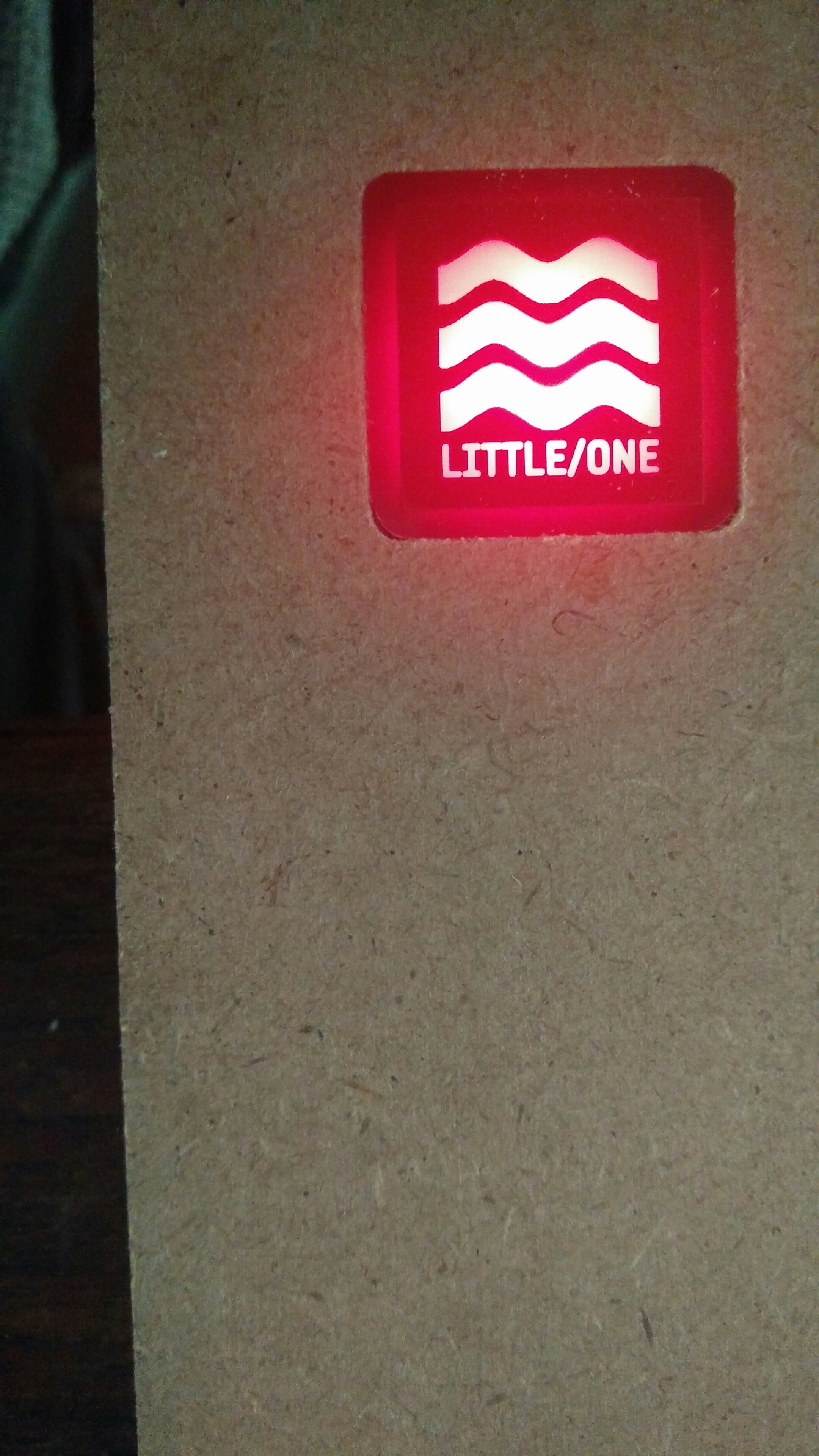

Testkastje voor de Scanspeak woofer en SB tweeter is klaar :

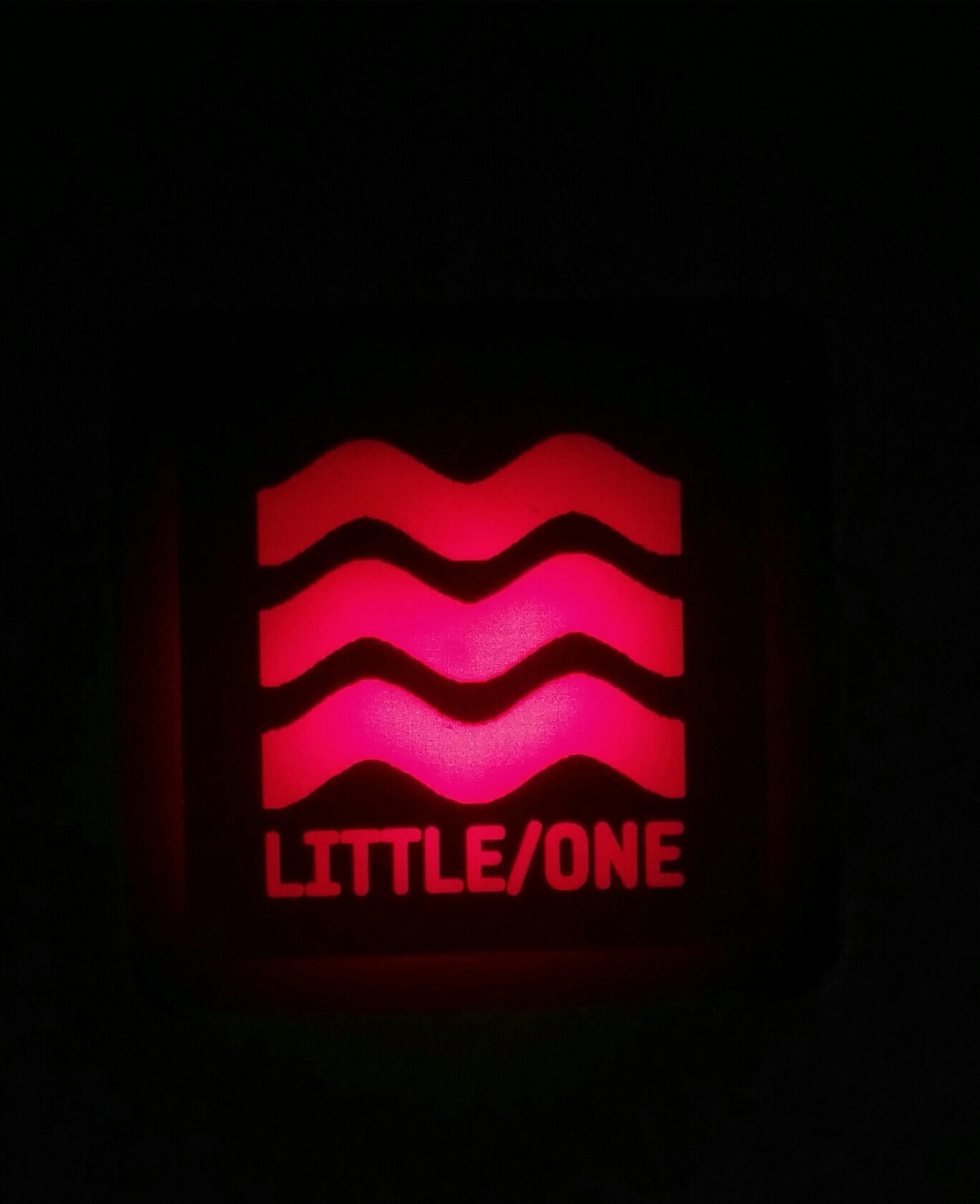

Lamp experimentje =P~ 1.2mm fr4 PCB met een ledje erachter \:D/
Beetje minder stroom ...

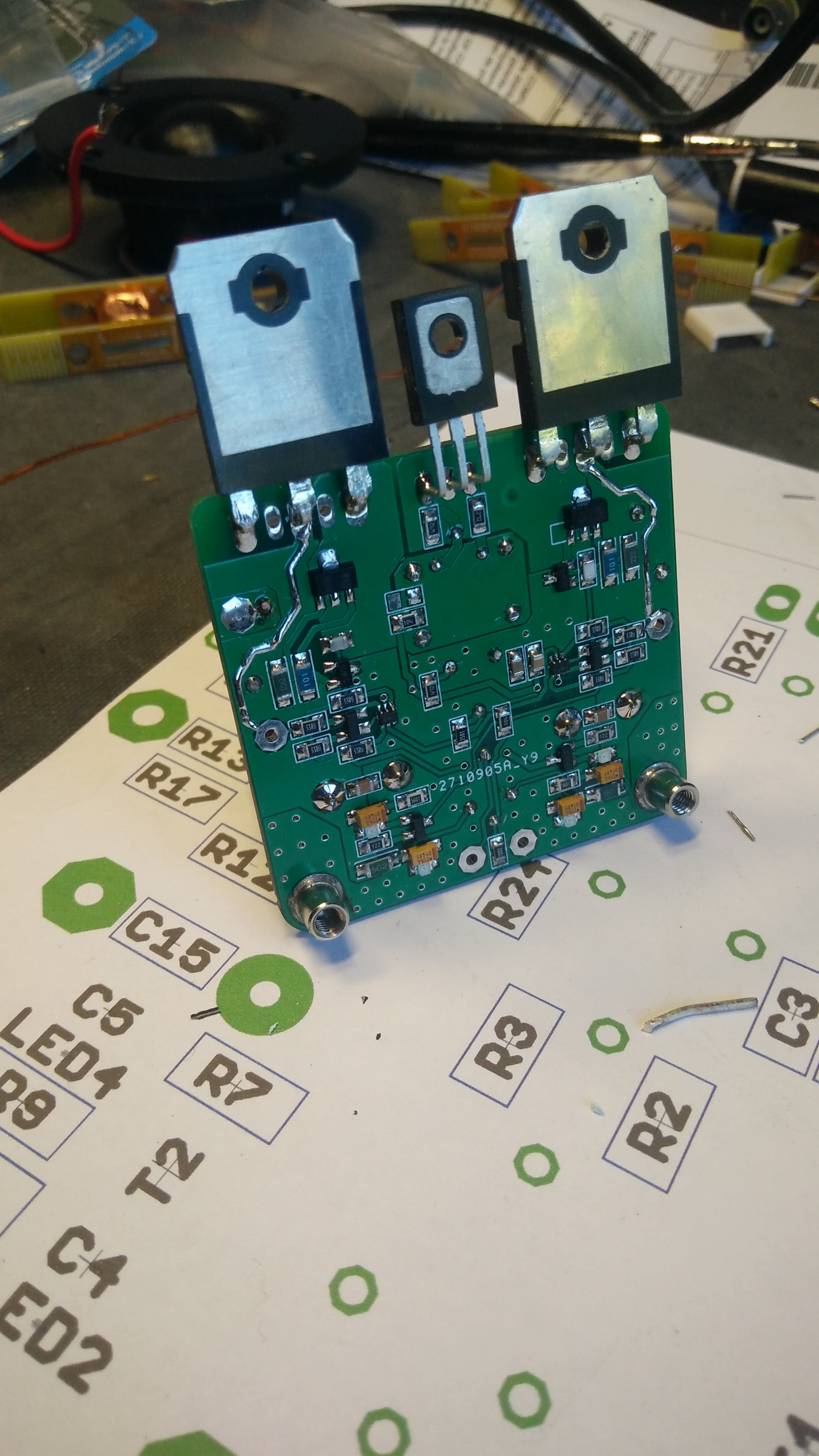

Verder lekker ouderwets aan het hobby-en met een symmetrisch b eindtrapje:

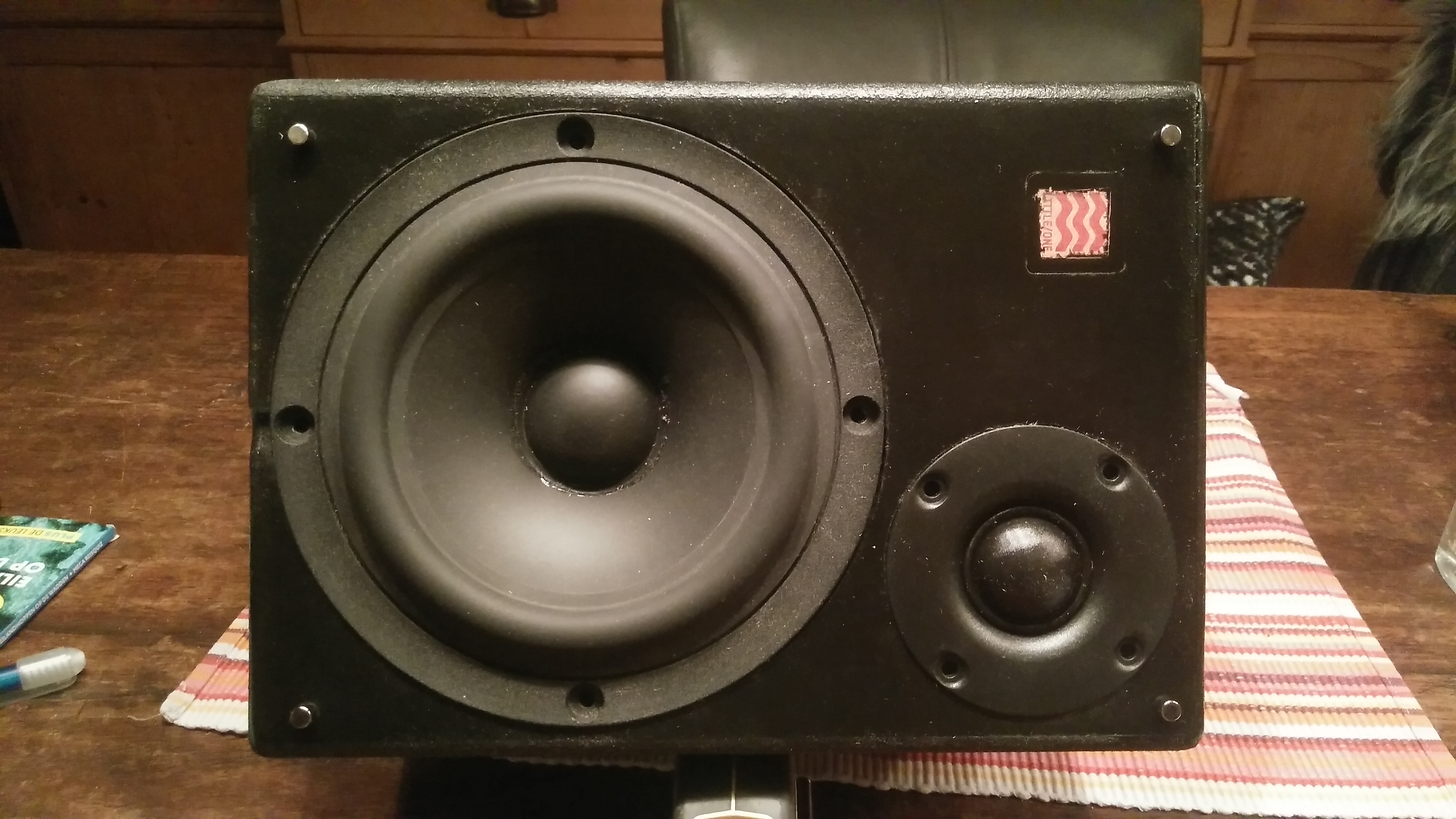

Hoe is die tweeter?
Berichten: 25170
Re: Little/One MFB
Berichtdoor Pjotr » ma 18 mei 2020, 9:31
Moet zeggen dat die tweet erg netjes in het front zit zo Chris! B.t.w. met wat heb je deze kasten nu afgewerkt?

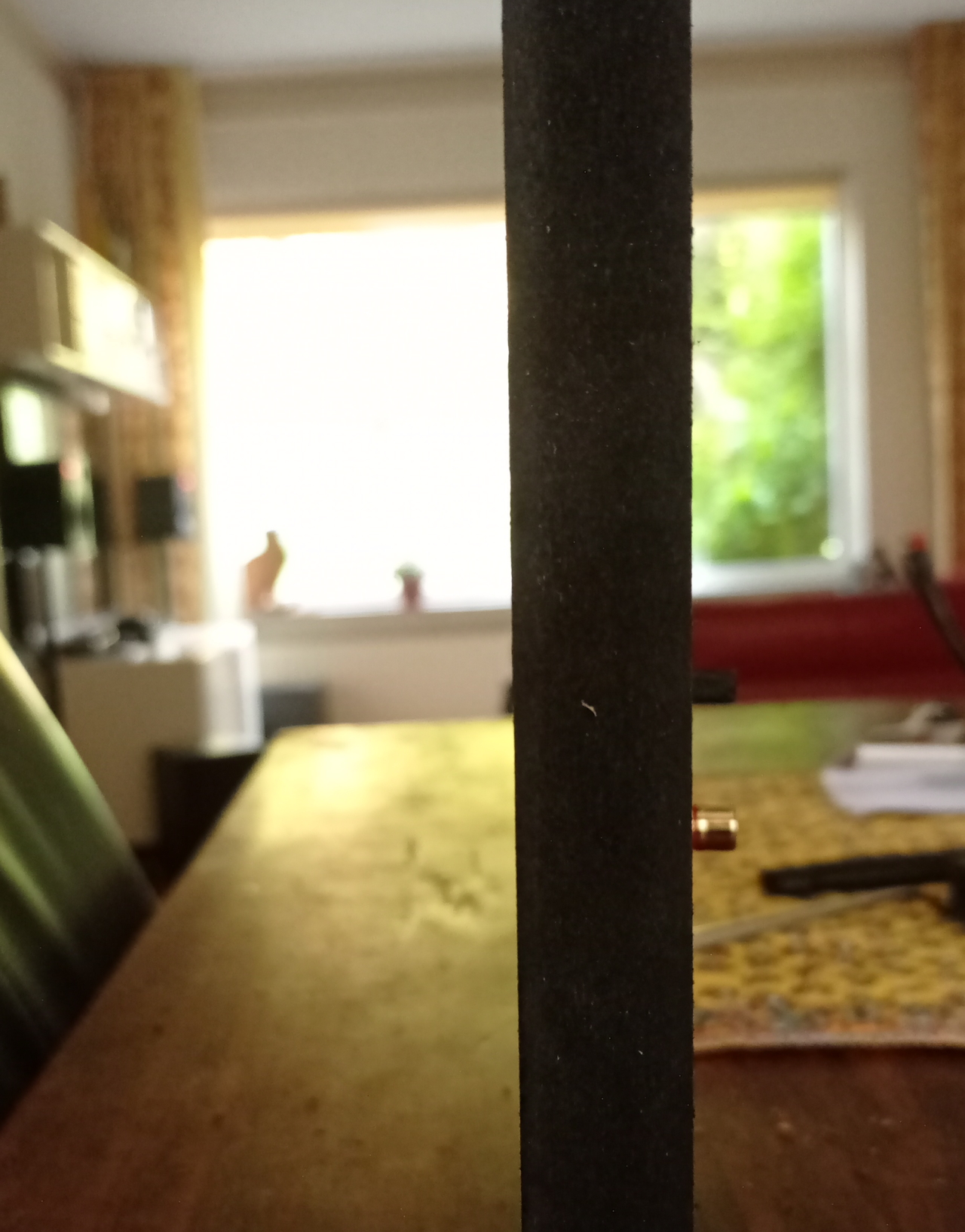

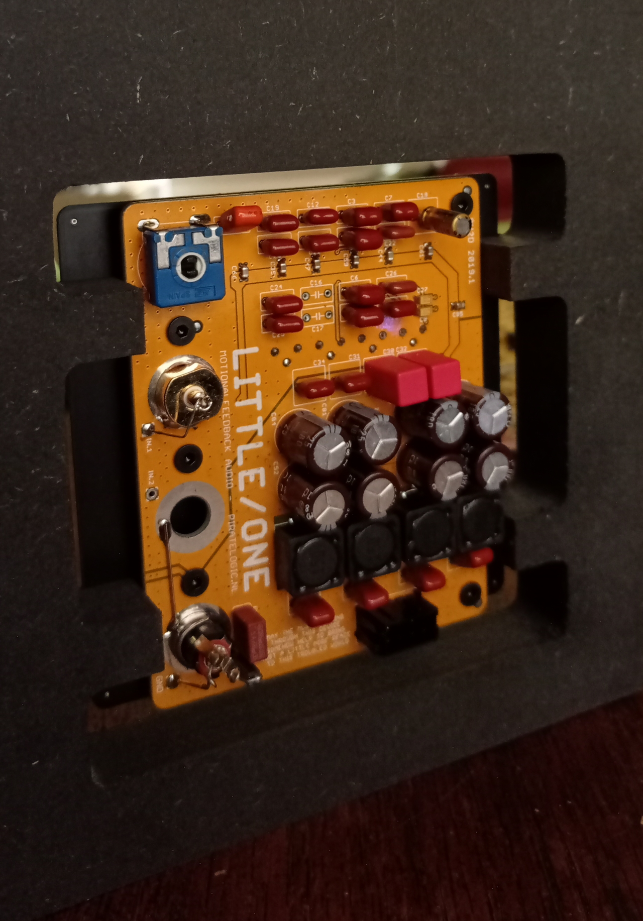

Dank mannen, het zijn slechts test kastjes om een indruk te kunnen krijgen van de combinatie van de nieuwe woofer en tweeter en dus niet echt netjes afgewerkt, tis gewoon 18mm mdf met twee lagen matzwart van de gamma er overheen. Dat ziet er als je het rechtstreeks zonder grondlaag aanbrengt net zo uit als Warnex alleen zonder spetter effect. En wordt op den duur ook behoorlijk hard, prima om mee te testen dus zonder dat ik bang hoef te zijn dat er krassen op de kastjes komen.
Het lampje is eenzelfde verhaal, vooral bedoeld om te zien hoe het eruit ziet en ik moet zeggen dat mij dat 100% meevalt. Er zit een breedbeeld ledje achter wat het printje van achteren aanlicht, de truc was om een led met een brede openingshoek te vinden omdat je anders tegen een duidelijke focus zit aan te kijken. Ben nog een beetje aan het experimenteren met de afwerking want het moet er natuurlijk straks wel gelikt uitzien.

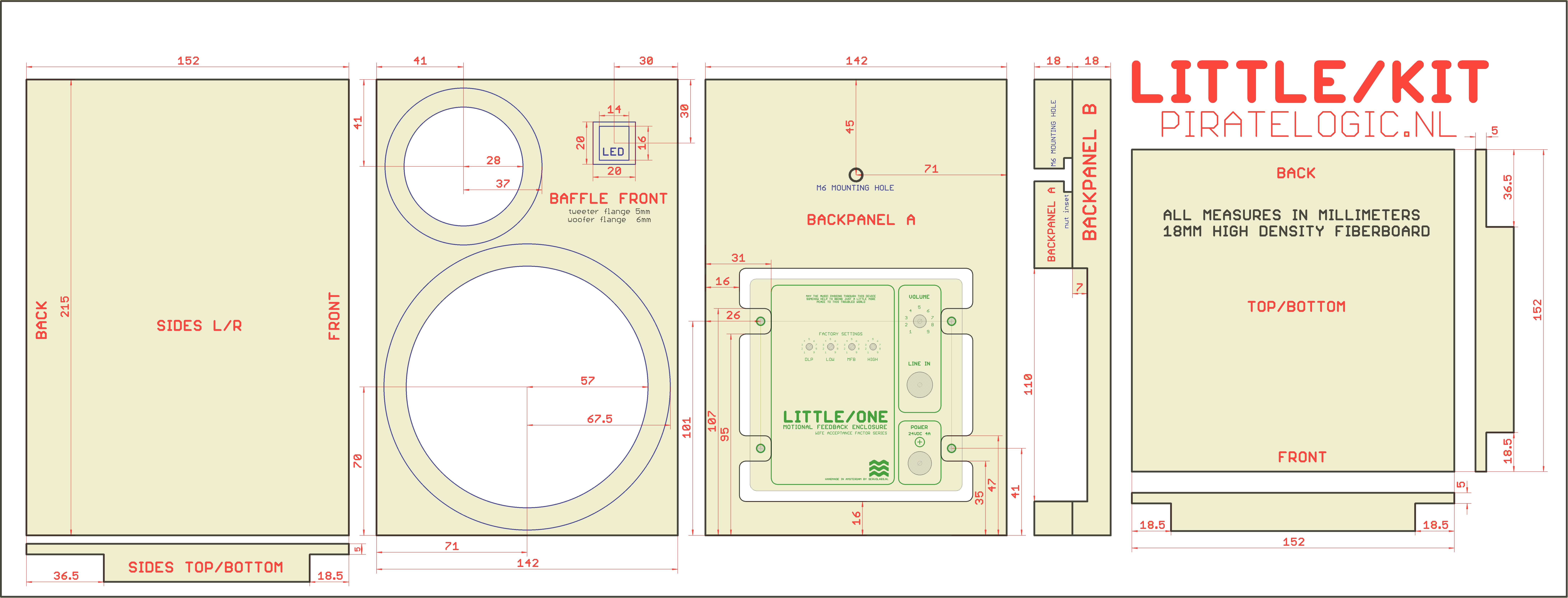

De baffle heb ik getekend in CamBam waarna ik de gcode aan mijn CNC gevoerd heb, tis even wat puzzelwerk om alle instellingen goed te krijgen maar als het dan eenmaal loopt is het bijna orgastisch om te zien hoe snel en nauwkeurig de resultaten zijn. Andere tweetertje ? Even een diameter aanpassen, save en go. Heel wat beter dat het geëtter met malletjes en sjabloontjes etc. Van de Little/One staan er nu 13 setjes in NL, 1 in Duitsland, 1 in Japan en 2 in Taiwan, samen 17 setjes dus. Ik hoop deze week de tijd te vinden om de nieuwe kastjes aan te sluiten, er zit een hoop ClingOn werk tussendoor :-)

Goed bezig :goedzo: Hoe heb je dat printje gemaakt of laten maken, is het koper met openingen waar het ledlicht doorheen valt? En op het koper soldeermasker?

Barry2001 schreef:Goed bezig :goedzo: Hoe heb je dat printje gemaakt of laten maken, is het koper met openingen waar het ledlicht doorheen valt? En op het koper soldeermasker?
Ja, precies zoals je beschrijft. Ik merk nu wel dat het zaak is om aan de voorzijde het koper tot de randjes van het pcb te laten lopen om te voorkomen dat er via de zijkanten licht langs lekt. Er zit nu ook nog geen koper aan de achterzijde dus het kan nog strakker :
Lampje kan dus wat kleiner zonder het randje eromheen, volgende gerber gaat ook een radius op de hoekjes hebben zodat ze zonder meerwerk in de gefreesde opneming vallen. Denk ook dat ik voor de volgende 'glaasjes' geen masker laat plaatsen zodat er een bi-color zoals die ook in de Grown/Up zit achter kan. Ik was in eerste instantie bang dat die te weinig lumen zou hebben om de boel mooi aan te lichten maar als ik zie hoeveel ik die leds nu al moet dimmen gaat dat misschien wel lukken.

Ok, dacht dat je al geen masker had toegepast, alleen op het koper (ivm corroderen). Zal idd even proberen zijn. Zat zelf ook al voor een aanduiding in een front in die hoek te denken, je hebt juist kans dat zonder masker je teveel de hotspot van de led ziet denk ik? Misschien is juist wat dempen wel mooi voor het effect. Leuk gevonden!
