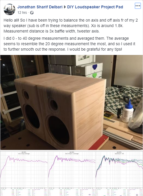

jvenema schreef:Met VituixCAD krijg je zoiets als onder, in rood met positie in midden en in blauw met 16 mm verschoven. Vind VituixCAD net wat makkelijker werken, omdat je meerdere grafieken tegelijk met elkaar kan vergelijken en dat je met pijltjestoetsen positie kan veranderen, kun je makkelijker mm links rechts boven onder schuiven en kijken of het beter of slechter word. Kan misschien ook in Edge, maar heb dat nog niet kunnen vinden. Daar met muis verplaatsen en dan loslaten en kijken. Toetsen werkt dan makkelijker.
P.S. 1, 10 of 100 meter doet allemaal niet zoveel, dichterbij ga je wel flinke verschillen zien.
Ahhhh, was te veel gefocussed op het passend krijgen van een en ander dat ik vergat dat het om de doompjes zelf gaat :roll: dank !

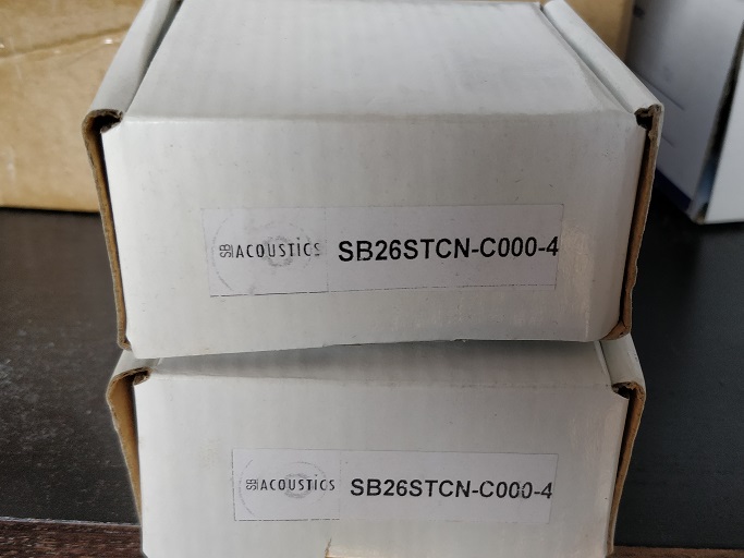

Zit dit te lezen over de SB26STCN-C000-4 :
http://www.audioexcite.com/?page_id=4084
Laat ik die nou ook op de plank hebben liggen:

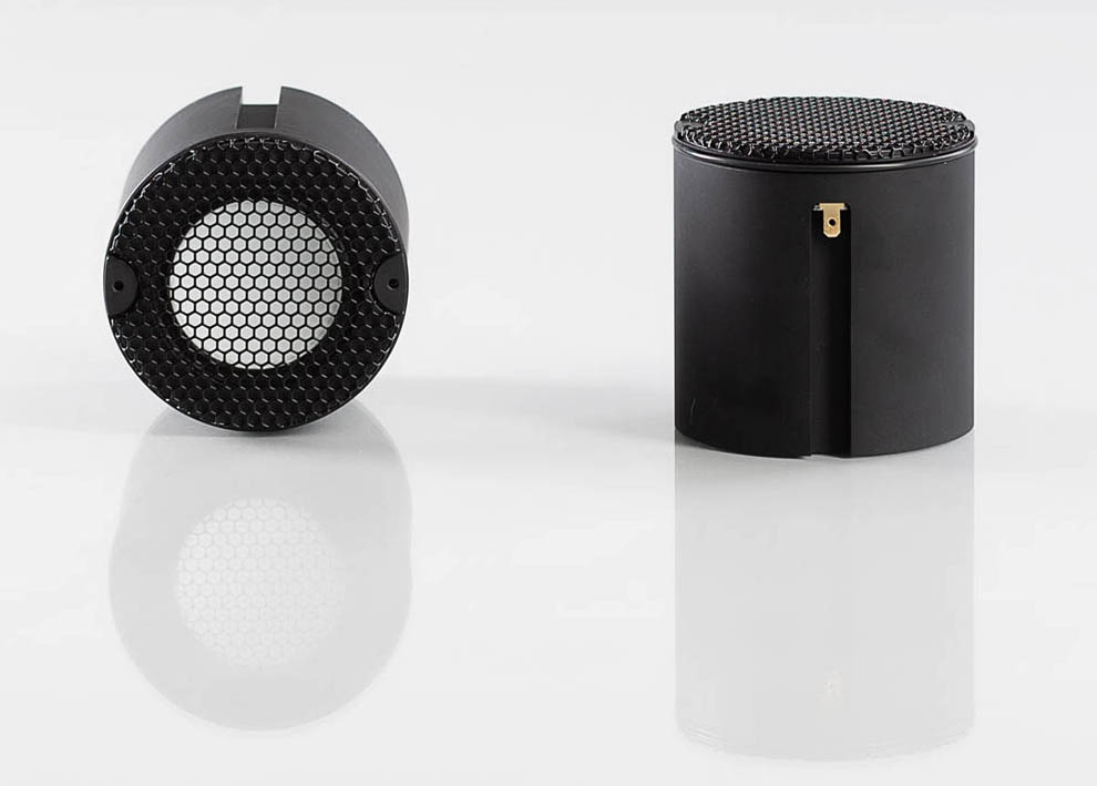

En anders zoiets? Maar wel een beetje aan de prijs. :rofl:

Dat type had ik ook genoemd eerder, heeft erg grote Xmax maar is ook 72 mm. Als niet rond frezen geen probleem is kun je hem ook minder rond maken. Maar iets naar links of rechts zal misschien ook voldoende zijn om het te laten passen. Altijd lastig die keuze stress.

Heb er twee besteld, zien er goed uit op papier en passen ook mooi qua budget. Papaleo, jouw WaveCor's wil ik zeker ook nog proberen - ze staan op mijn activiteiten lijstje voor de ZBA luisterdag Amsterdam & omstreken als die fukking corona zooi voorbij is.

Die MCM ziet er zeker niet verkeerd uit qua metingen en dan met die prijs. Als ik naar foto kijk lijkt het me wel meer een standaard 10 cm diameter front plate. Ik weet niet of je dat met een links rechts schuiven wel gaat reden. Misschien dat Jeroen even de maat kan doorgeven, wellicht heeft hij die ook vermeld en zag ik het niet zo snel.
