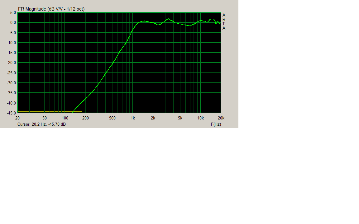

Dat seasje gaat probleemloos hoor, loopt vanaf 1K recht. Die adviezen slaan meer op gebruik met een passief filter met slappere hellingen. En het verschil tussen 2200 en 2500 is marginaal.

ds23man schreef:Dat seasje gaat probleemloos hoor, loopt vanaf 1K recht. Die adviezen slaan meer op gebruik met een passief filter met slappere hellingen. En het verschil tussen 2200 en 2500 is marginaal.
Wat ds23man zegt. De Seas heeft een p-p travel van 0.9mm. Dat is in t geheel niet gek en kan je prima lager crossen dan opgegeven. Zeker op 24dB/Oct.

jvenema
Berichten: 937
Re: Little/One MFB
Berichtdoor jvenema » zo 03 mei 2020, 13:44
Zie geen Frequency response en resonantie frequentie van 1600 Hz, lijkt me hoog als je wil crossen op 2000 Hz.
Edit: sorry tweede link wel FR, die ziet er netjes uit!

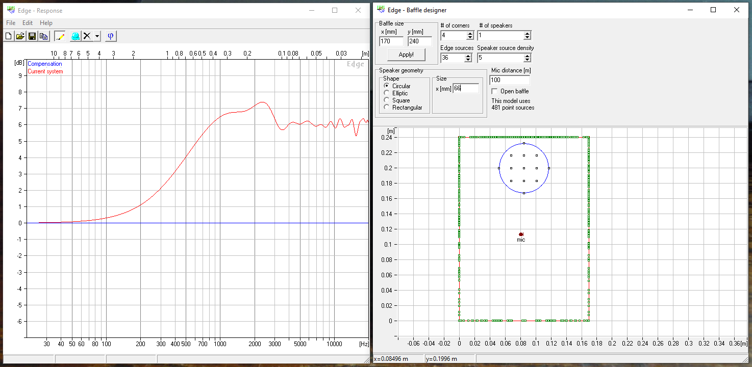

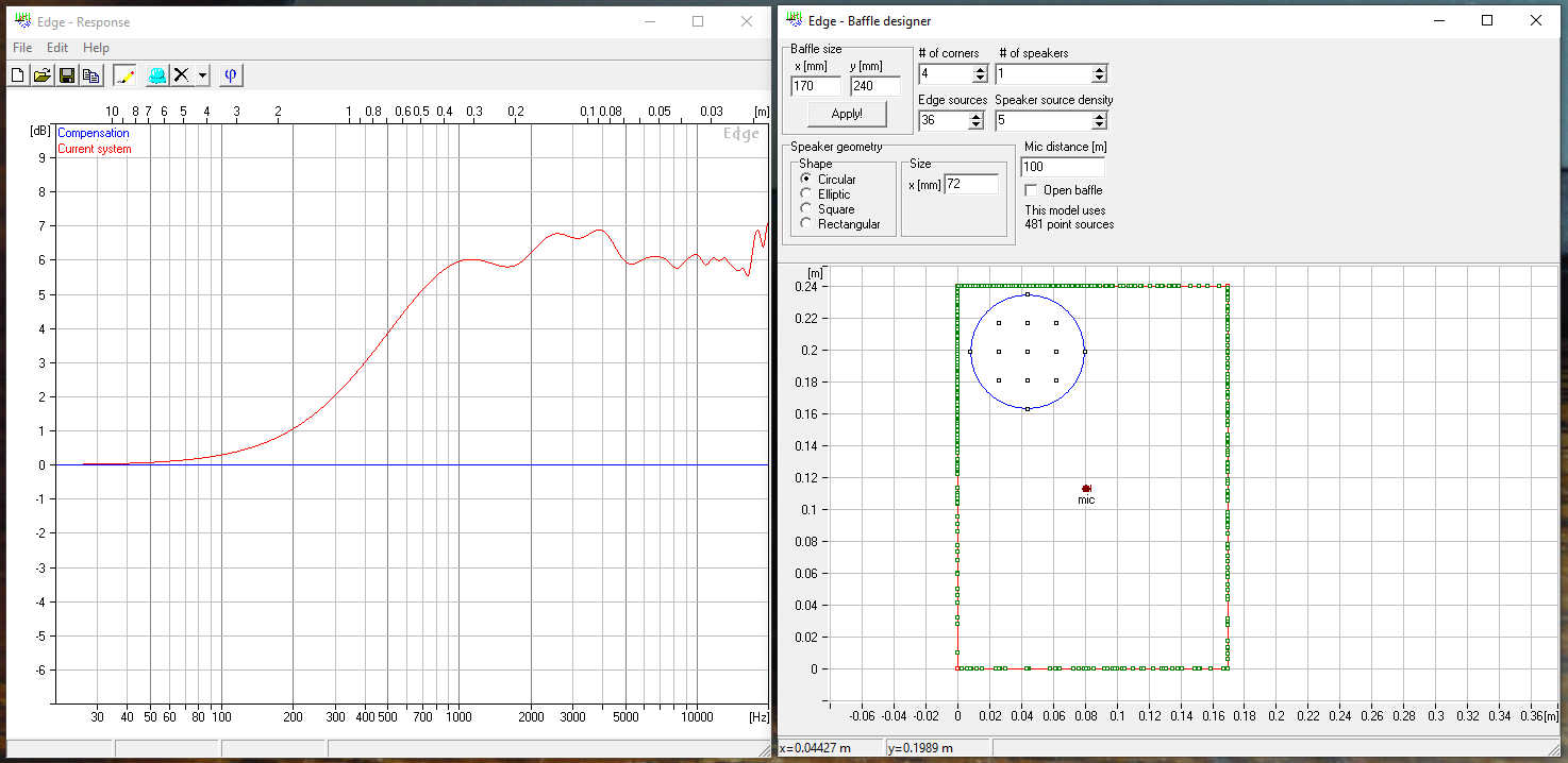

Pjotr schreef:Wat betreft de plaatsing van de tweet kun je eens spelen met het progje "Edge": http://www.tolvan.com/edge/help.htm Het is niet zaligmakend maar het geeft wel een indruk.
Dank voor de link, leuk tooltje wat ik meteen even uitgeprobeerd heb, het was nog even een truck om de scaling aan te passen, de tool lijkt ontworpen voor de wat grotere baffles :-)
Als eerste de 66mm wavecor, kan in principe gewoon recht boven de woofer maar toch leuk om te zien wat er gebeurt wanneer de boel opgeschoven wordt:
en naar links
Hetzelfde met de 72mm SB
en naar links
Misschien doe ik iets fout maar ik vind de verschillen erg klein, wellicht hoogstens 1dB. Ik zie wel dat als ik de baffle flink groter maak het effect duidelijk groter is maar bij 170x240mm lijken de gevolgen beperkt ?

Je moet proberen dat elke afstand naar rand anders is, Dus helemaal in de hoek waarbij afstand boven en naar een zijkant gelijk is moet je ook voorkomen. Dus ergens tussen middenin en helemaal naar zijkant in jou geval, omdat je boven al "klem" zit.

Dat je met de eerste plaatje, ondanks in het midden, toch aardig uitkomt is omdat je dicht op de bovenrand zit. Ga je lager dan krijg je na de bafflestep een dip en die kan soms wel een 3 - 4 dB zijn. E.e.a. hangt ook van de conusafmetingen en kast vorm/grootte af. En i.d.d. zou de kasthoeken minstens een radius van 10mm geven. Scheelt al wat. Dit is de seas in een 13cm x 20cm front met een afronding van R = 10mm en bovenin 5 cm uit de hoek, zowel van boven als van de zijkant:

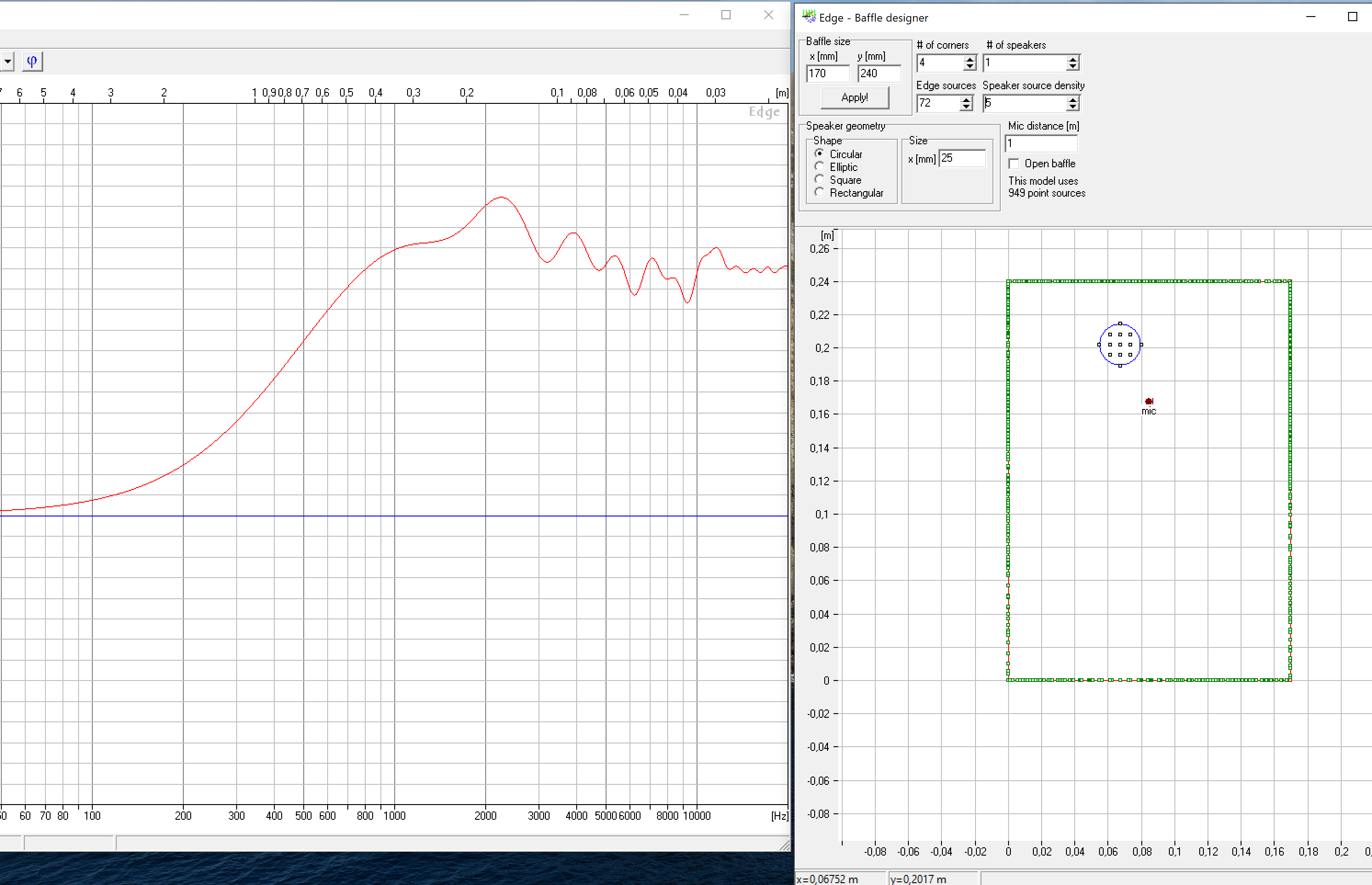

Toen ik hardliep kwamen de screenshots weer naar boven en volgens mij is er iets fout. Ik denk dat je de faceplate diameter heb opgegeven, maar je moet de dome diameter opgeven, dus 25, 27 of 29 mm afhankelijk van de tweeter. Dan zullen effecten denk ik groter worden. Hoe groter de dome des te meer er verschillende afstanden zijn en zullen de effecten wat uitdoven. En iets met een waveguide achtig iets zal meer naar voren gaan en minder naar opzij, dus randen krijgen minder energie en dus minder diffractie effecten.

jvenema schreef:Toen ik hardliep kwamen de screenshots weer naar boven en volgens mij is er iets fout. Ik denk dat je de faceplate diameter heb opgegeven, maar je moet de dome diameter opgeven, dus 25, 27 of 29 mm afhankelijk van de tweeter. Dan zullen effecten denk ik groter worden. Hoe groter de dome des te meer er verschillende afstanden zijn en zullen de effecten wat uitdoven. En iets met een waveguide achtig iets zal meer naar voren gaan en minder naar opzij, dus randen krijgen minder energie en dus minder diffractie effecten.
Verhip, ook overheen gekeken. In edge is de afbeelding van de diameter van de driver en niet de faceplate.

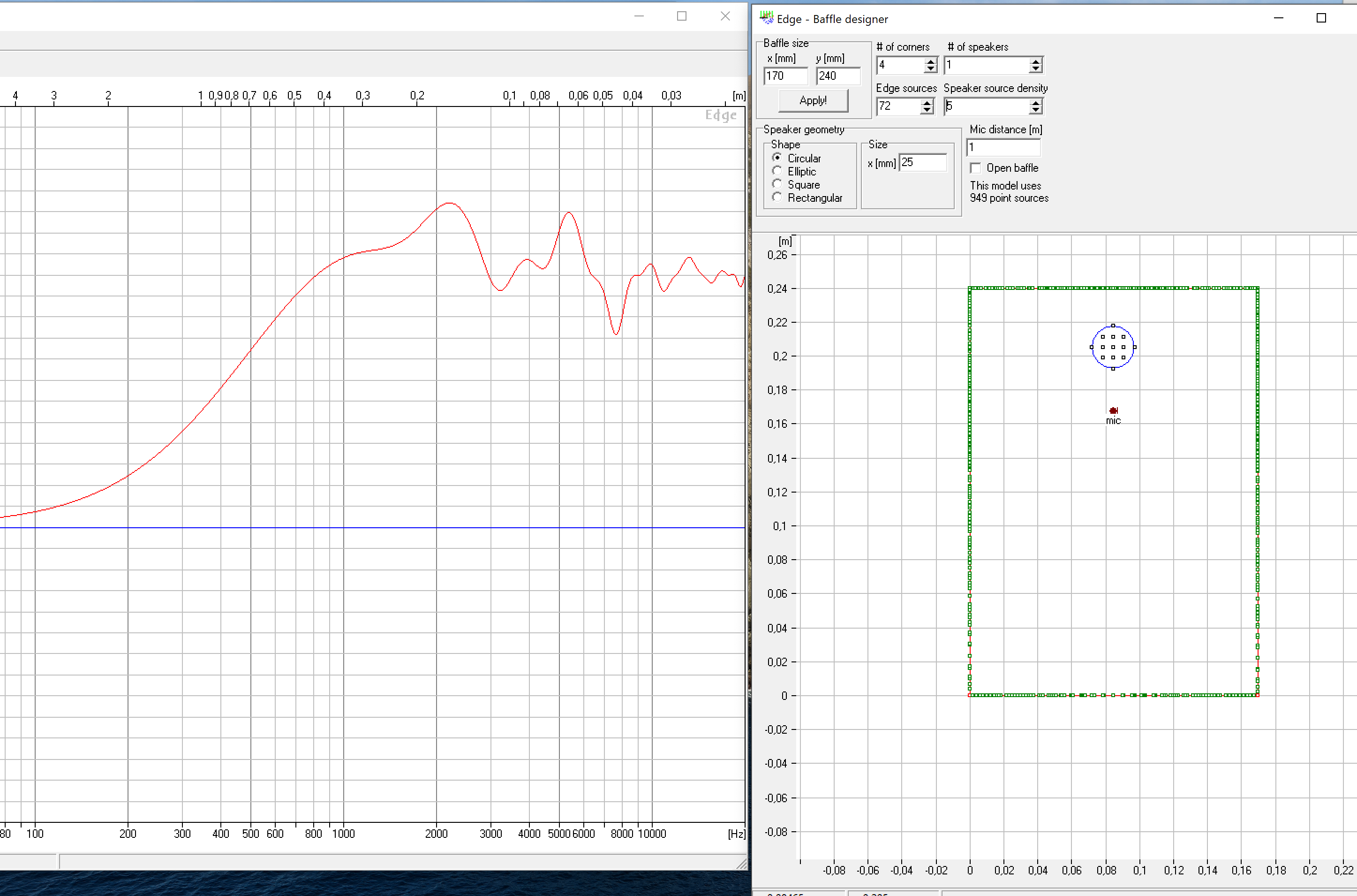

Met dome van 25 mm krijg je zoiets

De positie van de mic telt ook nog eens mee.

Berichtdoor Pjotr » zo 03 mei 2020, 15:21
Laat je die toch op de default 100m staan...
Berichten: 24519
Re: Little/One MFB
Berichtdoor ds23man » zo 03 mei 2020, 15:29
Zo lang is mijn microfoonkabel niet! :rofl: :rofl:

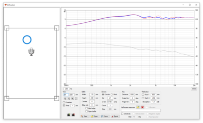

Met VituixCAD krijg je zoiets als onder, in rood met positie in midden en in blauw met 16 mm verschoven. Vind VituixCAD net wat makkelijker werken, omdat je meerdere grafieken tegelijk met elkaar kan vergelijken en dat je met pijltjestoetsen positie kan veranderen, kun je makkelijker mm links rechts boven onder schuiven en kijken of het beter of slechter word. Kan misschien ook in Edge, maar heb dat nog niet kunnen vinden. Daar met muis verplaatsen en dan loslaten en kijken. Toetsen werkt dan makkelijker.
P.S. 1, 10 of 100 meter doet allemaal niet zoveel, dichterbij ga je wel flinke verschillen zien.

jvenema schreef:Met VituixCAD krijg je zoiets als onder, in rood met positie in midden en in blauw met 16 mm verschoven. Vind VituixCAD net wat makkelijker werken, omdat je meerdere grafieken tegelijk met elkaar kan vergelijken en dat je met pijltjestoetsen positie kan veranderen, kun je makkelijker mm links rechts boven onder schuiven en kijken of het beter of slechter word. Kan misschien ook in Edge, maar heb dat nog niet kunnen vinden. Daar met muis verplaatsen en dan loslaten en kijken. Toetsen werkt dan makkelijker.
Ahhhh, was te veel gefocussed op het passend krijgen van een en ander dat ik vergat dat het om de doompjes zelf gaat :roll: dank !
Heb er zelf nog niet mee gewerkt maar weet dat mfblabs vituixcad inzet bij loopshaping simulaties, daar zijn David en René druk mee geweest.
