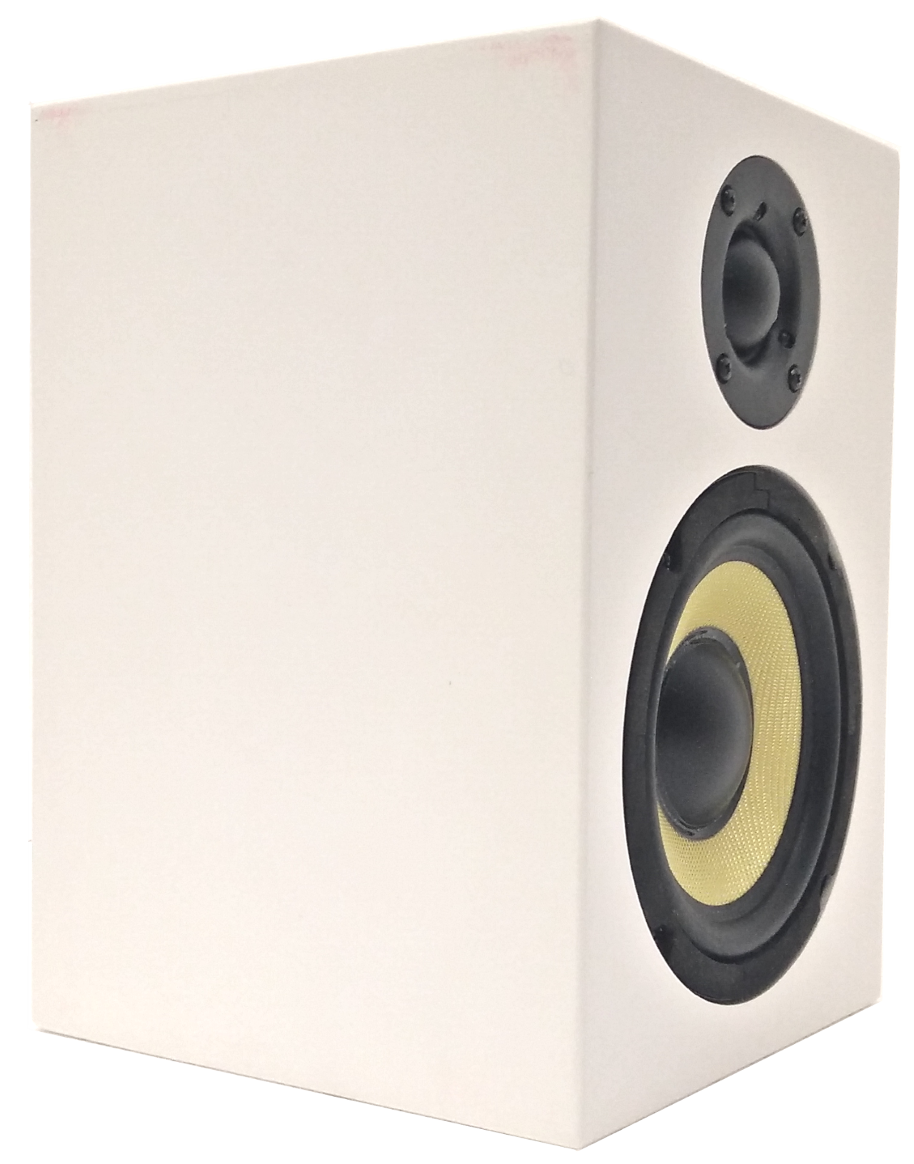

Mooi hoor, en dat met zo'n kleine box! :)

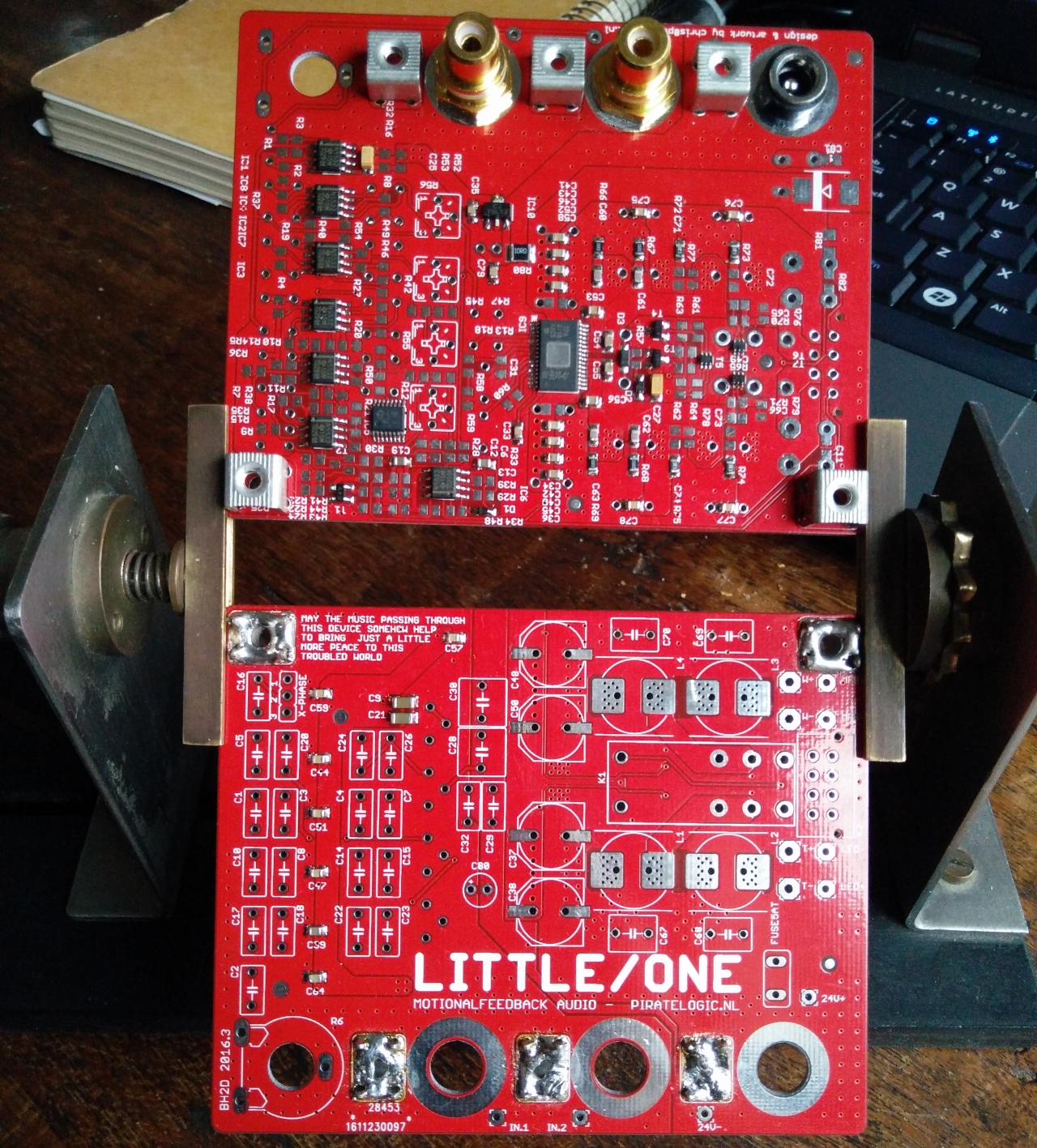

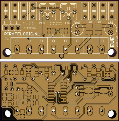

Tijdens de laatste luister dag in Breda kwam een aantal malen de vraag voorbij of er ook modules beschikbaar waren om zelf mfb expirementen mee uit te voeren in bestaande setups. Om aan die vraag te kunnen voldoen is dit printje van 50 x 25 mm ontwikkeld waar alle logica opzit om in combinatie met een StarBass accelerometer een mfb loop toe te voegen aan bestaande ontwerpen.
Het bordje bevat onboard regulators zodat de voeding rechtstreeks uit de aanwezige rails kan worden afgenomen.

Even vanuit het vakantieverblijf, de printjes zijn nog niet bestelbaar omdat ik ze zelf ook nog niet binnen heb. Zodra dat wel het geval is, ik vermoed dat dat als alles meezit begin augustus zal zijn - zal ik dat hier melden. De bedoeling is om ze als setje samen met een StarBass opnemertje aan te bieden. Vooralsnog zullen dat lege printen zijn die men zelf moet bestücken waarbij qua moeilijkheids graad aan SOT16 en 0805 smd gedacht moet worden.
Een setje correctie + opnemertje printje zal rond de 15 euro gaan kosten.

Altijd leuk om thuis te komen van vakantie en dan een pakketje van dirtypcb in de bus te vinden 8) snel uitgepakt en maar even eentje droog inelkaar gestoken. Het vierde StarBass prototype (aka badpaddobus - check hier voor het mfblabs/piratelogic ontwikkel draadje) lijkt goed op maat, zo op het eerste oog past alles netjes in elkaar. Nu eerst maar eens een malletje maken om ze mooi in elkaar te kunnen solderen. Ik verwacht dat deze een nog iets beter non-axiale gedrag heeft dan de vorige variant door het extra kruis boven de pieper.
