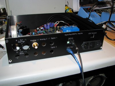

Het paneeltje van Scheaffer is binnen. :mrgreen: :oops:
De aansluitingen voor de Optische en USB voor het afregelen aan de achterzijde zijn
redelijk tot goed te noemen.
Echter, stom rund dat ik ben, :roll: heb ik de gaten voor de gebalanceerde uitgangen wel gemeten maar blijkbaar niet gecorrigeerd. :evil:
Ze moeten 23 mm zijn, dus een millimeter te klein om ze juist via de achter/binnenzijde te monteren.
Dat word dus schuren of zo, ik heb wel een 24 mm hout speedboor maar dus geen 23 mm metaal boor.

Ziet er mooi uit! Jammer van de te kleine gaten. Dat wordt vijlen.

Mooi paneeltje, ik ga binnekort aan de voorkant beginnen.
Heb je geen nabewerking van het paneel gedaan? Het lijkt er op dat de gaten gewoon alu kleur zijn.
Jammer dat je de vijl er bij moet passen, ik zou zeggen voorzichtig met een vijl, dremel aan de gang.
Of je zou een trappenboor van precies de maat moeten hebben.

Ik heb hetzelfde gehad met een aansluiting. Daar voor heb ik zo'n slijpmop in m'n boorkolom gezet en in het gat geduwd (zodat het een beetje vast zit). Zet je boormachine aan en ga voorzichtig op en neer. Ben je zo klaar en het is nog steeds een mooi rond gat.

idd trappenboor zou ideaal zijn. Ik heb er hier drie liggen die je kunt lenen, maar helaas zit er geen 23 tussen, wel 22 en 24....

Lijkt mij inderdaad een goede optie, beter als vijlen, dat doe ik vast niet zo goed en snel als dit tooltje.
cobaltjeh schreef:Heb je geen nabewerking van het paneel gedaan? Het lijkt er op dat de gaten gewoon alu kleur zijn.
Ik heb inderdaad de gaten gelaten als te zien, er komen geen delen in beeld en de tekst is dan in alu, heb ik bij mijn huidige doos Pre ook.

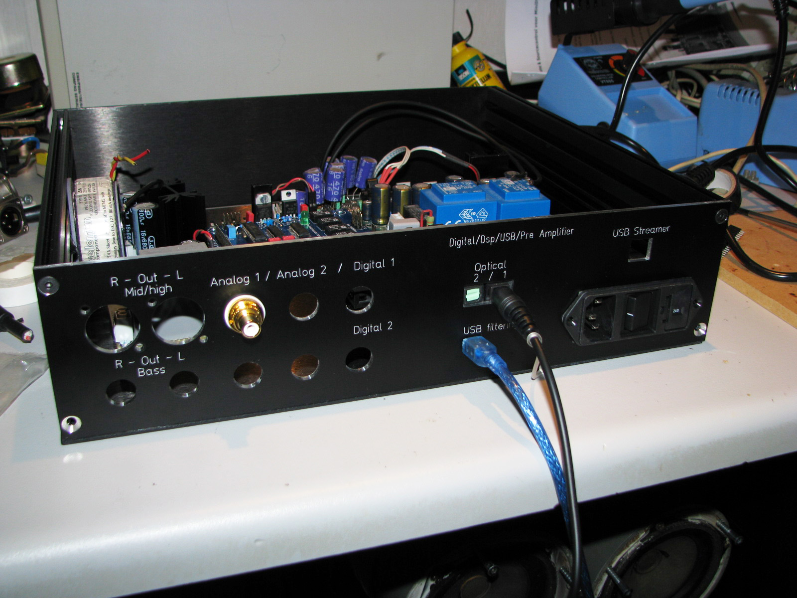

Berichtdoor hannesie » wo 27 apr 2011, 14:34

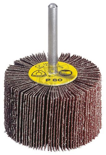

Ik heb het geprobeerd met een schuurrollertje van Dremel maar die was te groot, paste niet.
Toen eens gekeken bij de concurrent, Proxxon die had dan 20 mm, maar dat werkt dus niet echt met een boormachine. :cry:
Getob, en het word dan ook niet echt mooier, dus nu maar de Bax-shop de betere passende besteld, de Neutrik NC3MAH.
Het gat wat in de achterzijde is gemaakt is eigenlijk voor de PCB uitvoering, dat kan ik beter aan de binnenzijde oplossen, praktisch denken het dat. :oops:
Dus niet tegen de stroom inzwemmen, maar dan meegaan in de fout die ik al had gemaakt. :D
Het paneel wat aan de achterzijde zit is te "kostbaar" om mee te dollen.

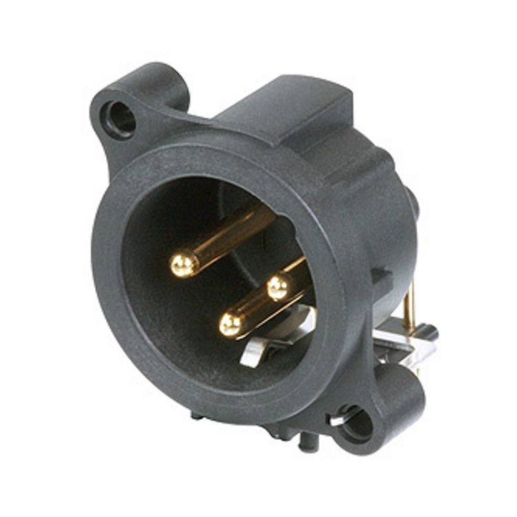

Om de Neutrik's in het achterpaneel te bevestigen heb je schroefjes nodig. :oops:
Ik ben dus op zoek gegaan naar die specifieke schroefje die dan goed in de kunststof passen.
Dat is dus een eindeloze weg. :twisted:
Alle bouwmarkten bezocht, geen goede schroef voor dat soort kunststof te vinden, een speciaal zaak had het ook niet.
Bij mijn RelaiXed had ik schroefjes gebruikt uit een kapotte videorecorder, maar die had is dus niet meer, weggebracht naar de Vuilstort/milieustraat.
Vandaag dus maar eens gaan kijken of er misschien daar ook de oplossing te vinden is. :D
Ja, die was er maar ik mocht geen apparaat meenemen om de schroefjes eruit te halen, het word 24 uur bewaakt en het mocht dus niet van de toezichthouders.
Ik kon dus wel even een schroevendraaier lenen, en dus de schroefjes eruit gedraaid buiten het zicht van de camera, (een oude Denon) en ook maar gelijk een paar voetjes die er onder zaten ook maar even geconfisqueerd. :mrgreen:
Het zit nu dus prima.... :rock:

Er zijn (waren?) 'getrapte ruimers' welke op een boormachine passen, waarmee je het gat kunt opboren.
(Een soort kerstboom op een steeltje.)
Er zijn ook tapse soortgelijke ruimers, maar dan moet je wat vaker meten :-)

Ik heb ze in mijn handen gehad, maar net geen 23 mm wel 22/24 in de trapje, net niet je van het.
Ik heb nu, de deels opgeschuurde zichtbare, opening in de wand even met een zwarte viltstift bewerkt, en de andere past zuigend. :D

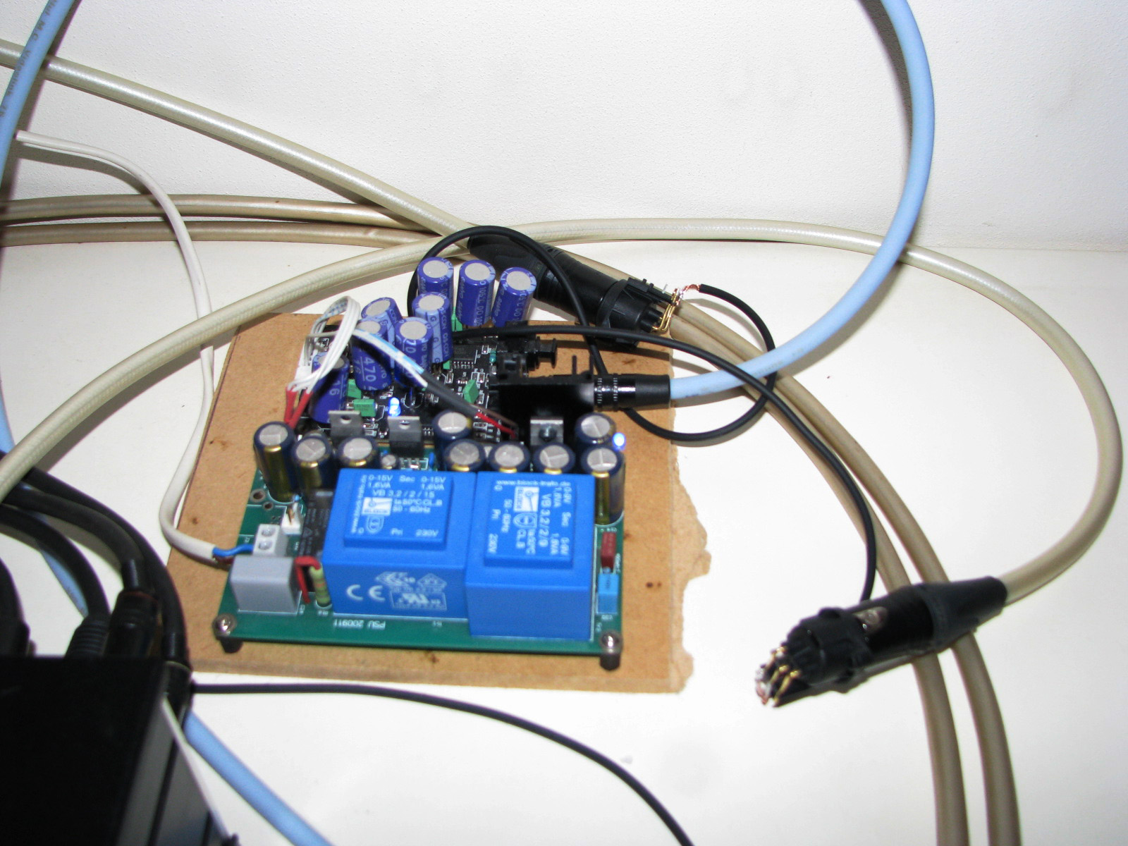

Berichtdoor hannesie » wo 25 mei 2011, 23:25

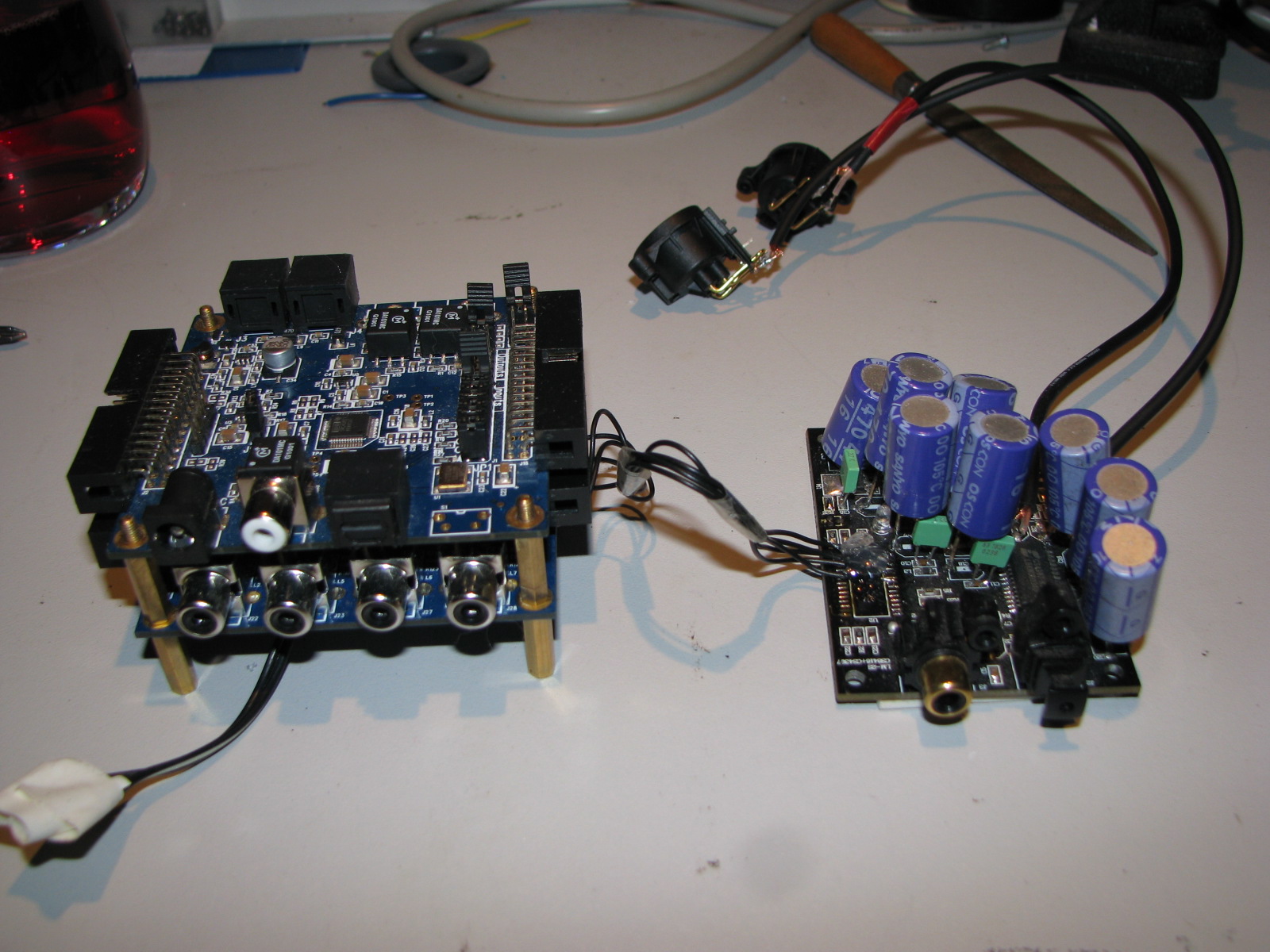

Even een bericht van voortgang.
Afgelopen week was ik in Wijk aan Zee, en dat is dan niet meer zo ver van Julianadorp waar knuisje woont.
We hebben daar de soldeerbout maar even opgewarmd, na eerst wat te kletsen en luisteren.
Er is dus nu een + je en een -netje :mrgreen:
Om het verhaal duidelijker weer te geven, we hebben de CS8416 receiverchip gedemonteerd, het minnetje dus :lol: , er zit dus nu een chip minder opm de print, en vervolgens de soldeerpunten van die chip gebruikt om het I2S signaal van de MiniDsp naar de HK-Dac te leiden, gelijk ook maar even wat met het lijmpistool de aansluitingen gefixeerd om dat het wat kwetsbaar is in mijn handen. :oops:
Dat moet dus het duidelijke + je worden.
Het plusje komt dus op naam van Knuisje die mij hier heel erg mee heeft geholpen.
Hier bleek ook weer, kennis :idea: is macht.
Bedankt Peter. :!:
:sure:

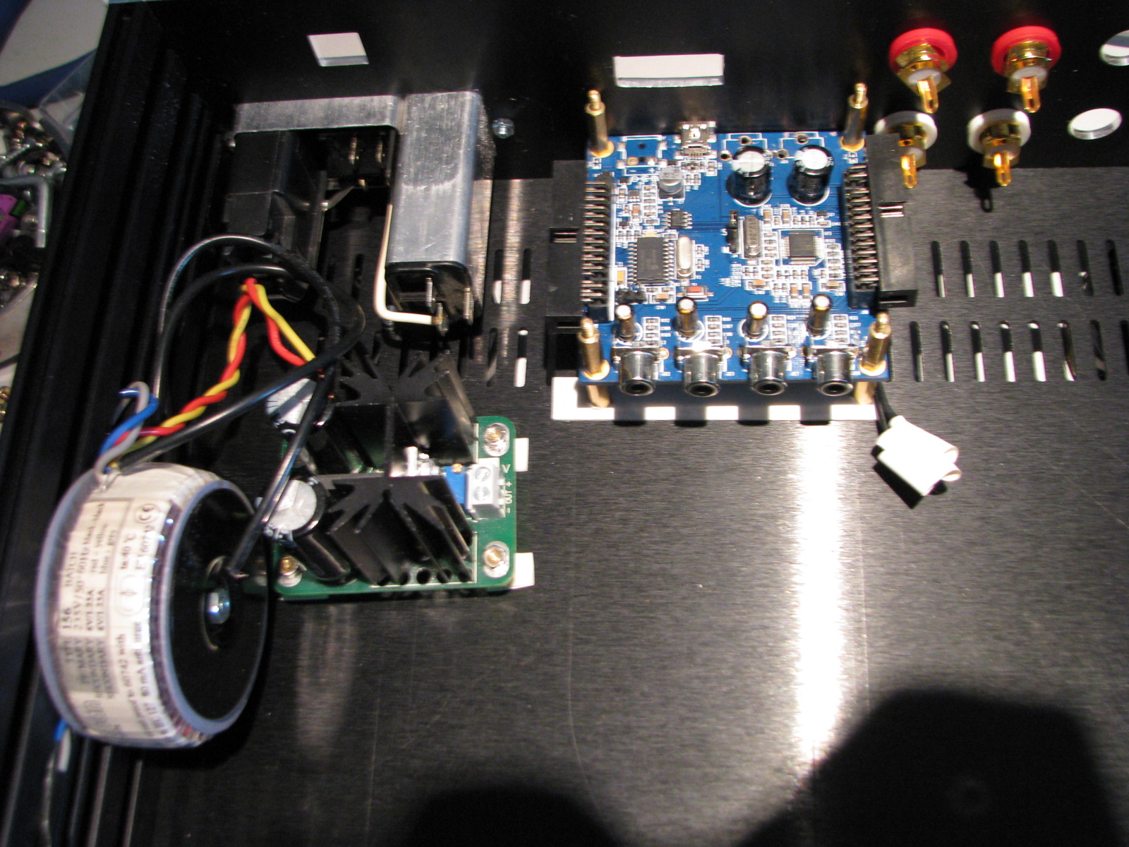

Daarnaast is het voor mij de eerste keer dat ik verschillende printen in een kast moest bouwen.
Ik had iemand eens een truc zien doe met iets van kneedklei.
Dat heb ik niet, maar wel dubbelzijdig plakband. :mrgreen:
Ook voor de voeding van de DSP een opzet.
Ik constateer nu ook dat ik de uitsparingen voor de MiniDsp beter wat meer naar de zijkant had kunnen plaatsen, het is met de aansluitingen van de digitale ingangen toch wel wat krap.
Het ging zo makkelijk met dubbelzijdige plakband dat ik dacht het kan ook wel zonder, en gelijk ga ik de mist in, ik moet nu erg royale gaatjes maken. :oops: :oops: :roll:
Hans

Graag gedaan hannesie. In eerste instantie kregen we geen geluid. Alle verbindingen en instellingen gecontroleerd maar niets hielp. Tot we op het lumineuze idee kwamen om de spanning op de HK-dac te zetten. :lol:
Vergeet niet een massadraadje te trekken tussen AGND op de HK-dac en de xlr-connectors.
p.s. je harp-cd klinkt heel mooi bij mij. :D
