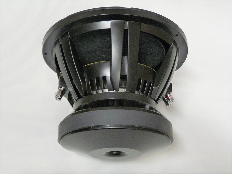

motoindo schreef:Krijg net bericht dat er eentje deze kant op gaat komen, ben zelf ook erg benieuwd want het ding ziet er bijzonder indrukwekkend uit. Ben bijna blij dat ik het kastje ervoor niet hoef te bouwen 8)
Och, de woofer an sich is ook al niet te tillen Chris...
