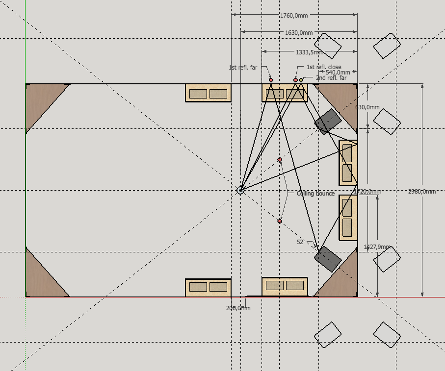

Hoi,
voor mijn homestudio ben op zoek naar manieren om de laag weergave te verbeteren. Nu heb ik één subwoofer, een Adam Sub10 mkII welke me niet goed bevalt. Ik wil graag naar gesloten laag, liefst met een wat grotere driver. Vanwege de akoestische voordelen overweeg ik twee gesloten, met dsp gecorrigeerde subs te gaan plaatsen. Maar: de ruimte is ca 13m^2 (2,98 x 4,69 x 2,40).
Nu vraag ik me af of ik in een tweetal slim gebouwde subs tegen de front wall genoeg heb aan 10” drivers, liever 12”, of toch maar 15”... Is de winst in extra head room en lagere vervorming de extra investering in budget en fysiek volume het echt waard? Mijn monitoren zijn de Adam S2X.
Omdat het een thuis studio betreft, speel ik niet vaak luider dan 90dB(C) en ik heb hoe dan ook rekening te houden met overlast bij de buren en op straat. Maakt het in die zin uit hoe groot de drivers zijn? Laag = laag, zou ik denken. Maakt niet uit wat de bron is, wel?
Kan iemand hier iets over zeggen? Voordat ik onderdelen ga aanschaffen, wat ik achteraf beter niet had kunnen doen...

Kun je ook iets zeggen over je akoestiek?

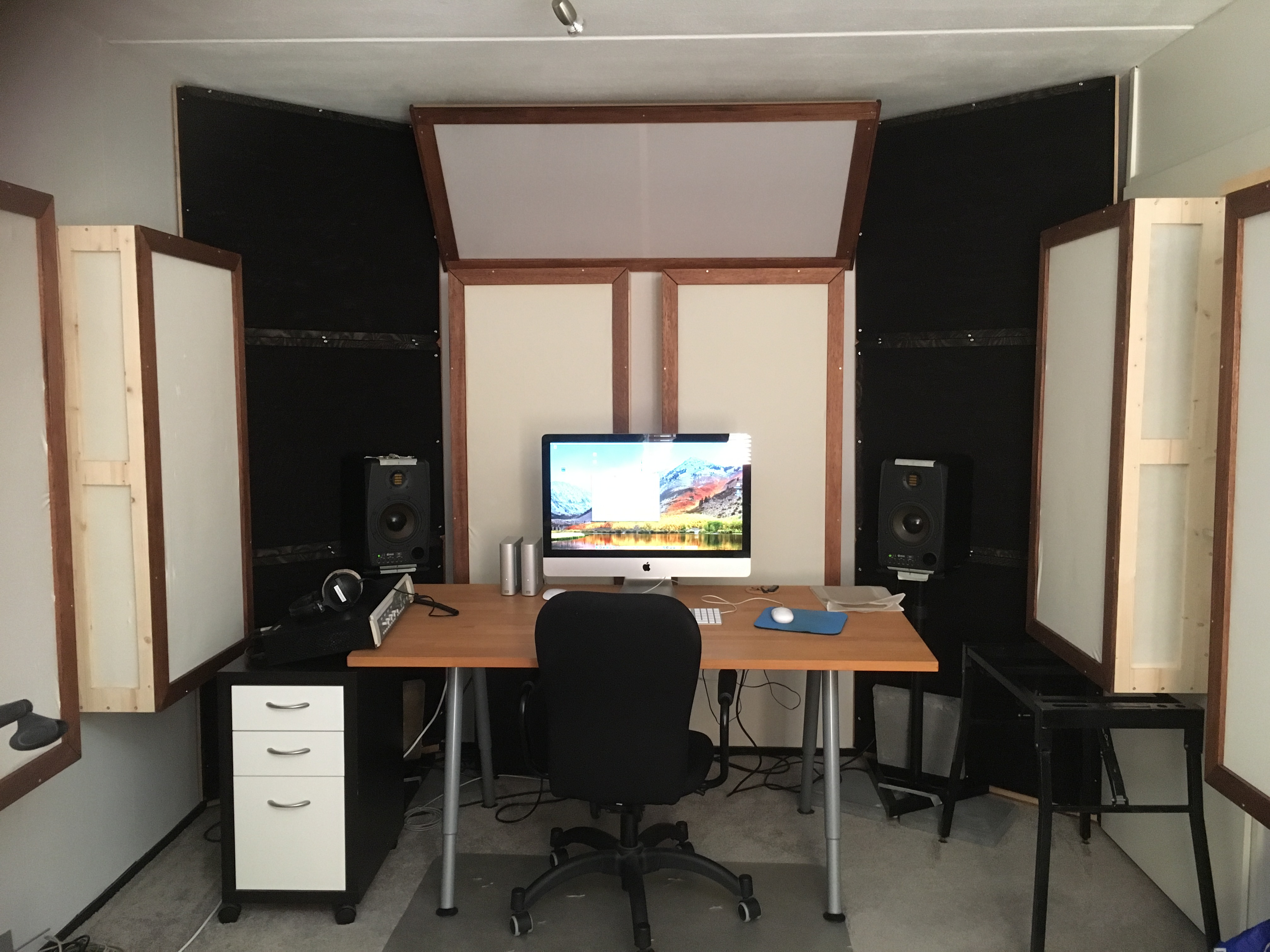

Corner traps in alle verticale hoeken plus één langs de horizontale hoek boven langs de front wall. Daarnaast zes broad band absorbers op de front wall en zijwanden rondom de mixpositie. Een cloud zit in de planning. Wordt gebouwd zodra ik weet hoe ik dat het beste kan aanpakken.

Mooie luisterruimte wordt dit!

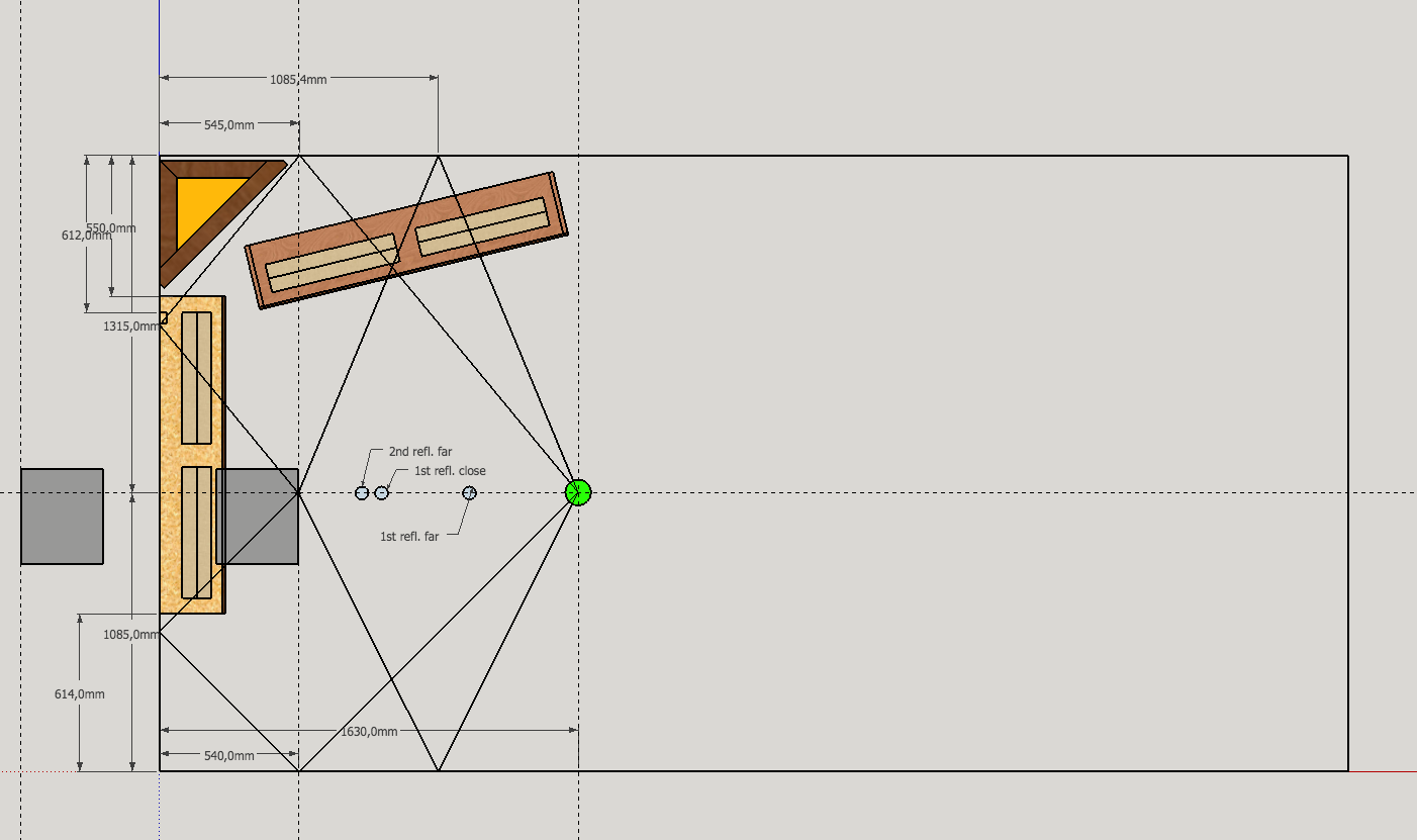

Dat is een interessant concept! Iets waar ik al langere tijd over zit te denken, maar helemaal niet van op de hoogte was dat het een reeds bestaand en goed uitgedokterd concept is! Cool!
Enige problemen / uitdagingen hierin zijn:
a) de plaatsing zoals beschreven in de Wikipedia pagina is in mijn ruimte niet haalbaar. Achterin de ruimte kunnen de subs van de achterwand af geplaatst worden, maar idealiter staan de andere subwoofers zo dicht mogelijk tegen de front wall- in ieder geval de drivers niet meer dan 54cm van de front wall af. Die twee gegevens bijten elkaar, als ik het goed begrijp. Klopt dat?
b) in de muur achter de mix-positie zit een raam, dat akoestisch nagenoeg niet bestaat voor lage frequenties. In welke mate is/wordt dat een probleem?
c) de ruimte heeft een deur, wat akoestisch vergelijkbaar is met het raam. Zelfde vraag.
Maakt de werkelijke plaatsing in de ruimte iets uit, of komt het enkel neer op de subs ten opzichte van elkaar en ten opzichte van de mixpositie op de goede manier timen?
In dat geval ben ik met 4x 12" ruimschoots voldoende voorzien, dunkt me. En die vier kubusjes kan ik wel kwijt.

Een raam en een deur bestaan wel degelijk voor lage frequenties. Ze maken de omstandigheden minder ideaal maar een DBA kan nog steeds goed werken.
Ik begrijp je punt a) niet. Het is zo dat voor een DBA je de woofers zo dicht mogelijk plaatst bij de wanden tegenover elkaar op de lengterichting van de ruimte. De array zorgt voor een golffront zodat er in de breedte en hoogte geen staande golven worden ervaren indien je voldoende woofers hebt en het werkingsgebied niet te groot kiest. Hoe hoger het werkingsgebied door moet lopen, hoe meer woofers je op het array moet plaatsen.
Hier is het originele DBA artikel: https://www.nubert.de/downloads/optimie ... ergabe.pdf
Dit werkt bijzonder goed in de praktijk, het is niet alleen een theoretisch verhaal.

Maar ik en wat andere studiobouwers hebben ook wel ervaring met twee vloerstaande subs die je als DBA gebruikt, dat werkt somms ook wel aardig.

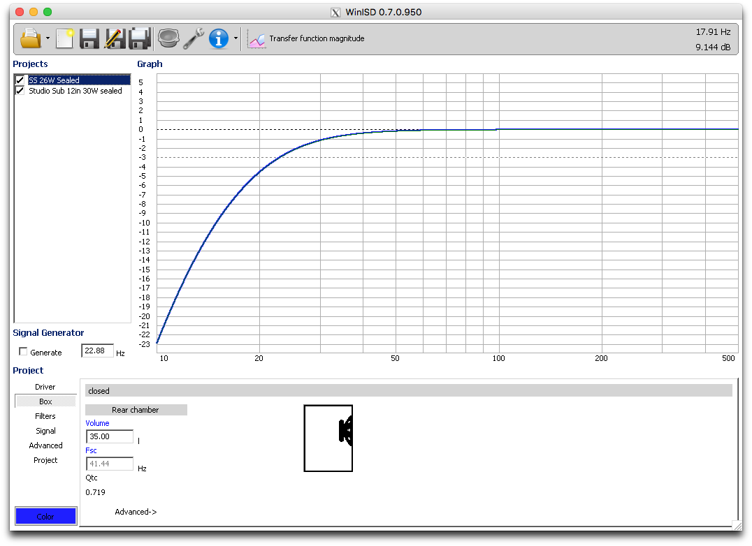

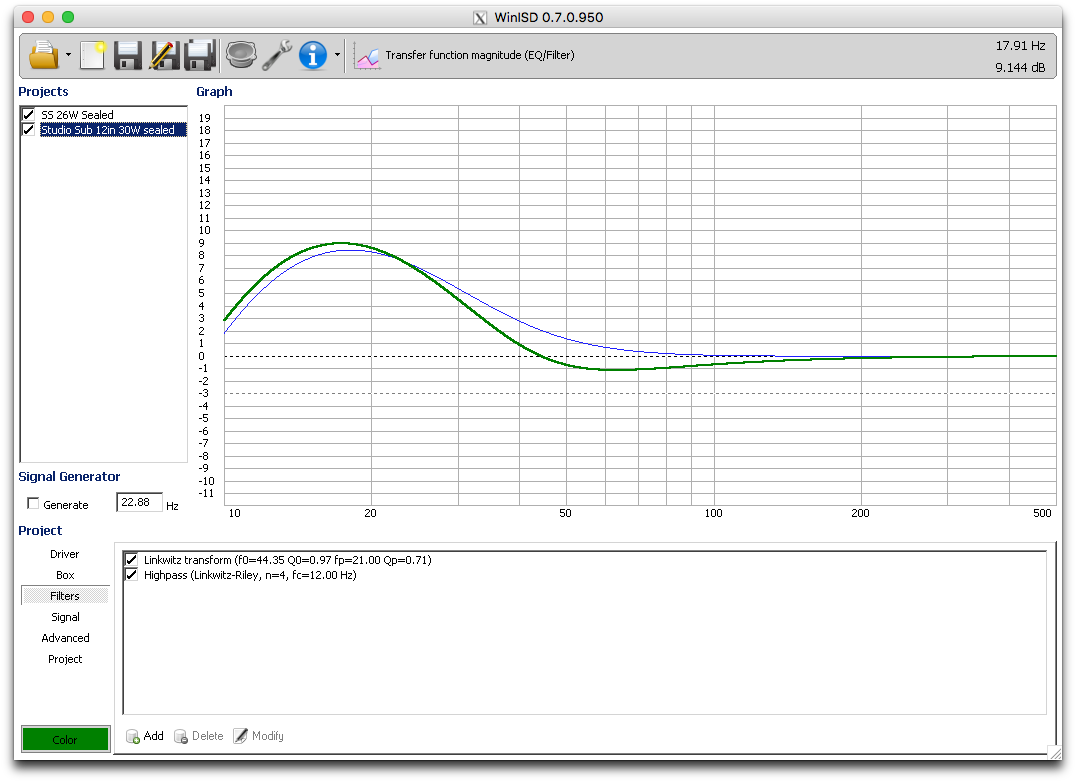

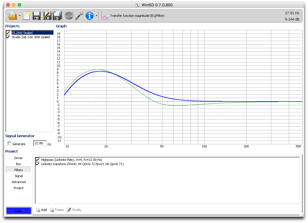

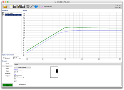

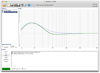

Heb weer even tijd om te reageren...
Het idee van een DBA staat met wel aan, in die zin dat het de praktische akoestische problemen van een kleine ruimte lijkt te omzeilen. Het feit dat het minder efficient wordt op lage frequenties kan nou juist het doel voorbij schieten. Dus: vanaf welke frequentie wordt 'ie minder efficient? Is dat te bepalen aan de hand van de gekozen wooferconfiguratie (specificaties, oid) en de afmetingen van de ruimte?
Ik ben eens aan het simuleren gegaan met wat woofers en kwam tot twee kandidaten, die ogenschijnlijk het best geschikt zijn voor gebruik in kleine gesloten kasten:
26W4558T00 en 30W4558T00 in respectievelijk 35 liter gesloten en 37,75 liter gesloten. 31 liter kan voor de 26W ook nog wel, maar met iets meer LT-boost over een grotere bandbreedte.
Beide systemen heb ik gesimuleerd op een f3 van 22Hz. 25Hz is waarschijnlijk ook prima werkbaar, maar ik ga even uit van een "worst case scenario".
De conclusies daarbij: de 26W heeft in 35 liter de minste LT boost nodig, maar de 30W produceert met iets meer benodigde boost ook duidelijk meer SPL. Niet alleen prettig voor de beschikbare head room, maar vooral voor de lagere versterker belasting en de lagere vervorming. Ik heb wel het gevoel dat 37,75 liter wat te klein is voor de 30W. Het lijkt wel alsof die zich echt prettig voelt in circa 55 liter of meer.
Kan iemand hier eens over meedenken?

Jamesblond schreef:De conclusies daarbij: de 26W heeft in 35 liter de minste LT boost nodig, maar de 30W produceert met iets meer benodigde boost ook duidelijk meer SPL. Niet alleen prettig voor de beschikbare head room, maar vooral voor de lagere versterker belasting en de lagere vervorming. Ik heb wel het gevoel dat 37,75 liter wat te klein is voor de 30W. Het lijkt wel alsof die zich echt prettig voelt in circa 55 liter of meer.
Veel boosten met een Linkwitz Transform is geen probleem, het gaat voornamelijk om de max SPL. Met sommige, voornamelijk goedkopere, DSP's schijn je wel rare effecten krijgen als je te veel boost. Versterkervermogen is goedkoop dus dat hoef je niet te beperken. Een kleine kast is geen probleem voor een woofer, als je hem maar zijn maximale uitslag kan laten maken zonder de spreekspoel op te roken. Voor een lage vervorming is een grote kast weliswaar beter, maar dat is bij een compacte sub geen optie.

Dat is een ontwerpspecificatie van van jouw kant moet komen. Je kan bijvoorbeeld de gewenste diepgang en geluidsdruk vaststellen en daarna kijken of er een acceptabele kastgrootte uit volgt.

SSassen schreef:Corner woofers.
Dat wordt lastig als alle (verticale) corners van vloer tot plafond gevuld zijn met superchunks...

Chocomel schreef:Veel boosten met een Linkwitz Transform is geen probleem, het gaat voornamelijk om de max SPL. Met sommige, voornamelijk goedkopere, DSP's schijn je wel rare effecten krijgen als je te veel boost. Versterkervermogen is goedkoop dus dat hoef je niet te beperken. Een kleine kast is geen probleem voor een woofer, als je hem maar zijn maximale uitslag kan laten maken zonder de spreekspoel op te roken. Voor een lage vervorming is een grote kast weliswaar beter, maar dat is bij een compacte sub geen optie.
Heb je dat wel eens geprobeerd? Meer dan 9 a 10 dB boosten is sowieso geen optie. Dan stop je er al 10x zoveel vermogen in dan normaal en meer trekt je speaker gewoon niet. Ook al niet omdat je dat in het gebied doet waar de vervorming van de speaker sowieso al flink gaat oplopen. In een kleine kamer heb je meer room gain in het laag en helpt alleen een grote kast! Juist ook omdat je daarbij de Q_box laag wilt houden.

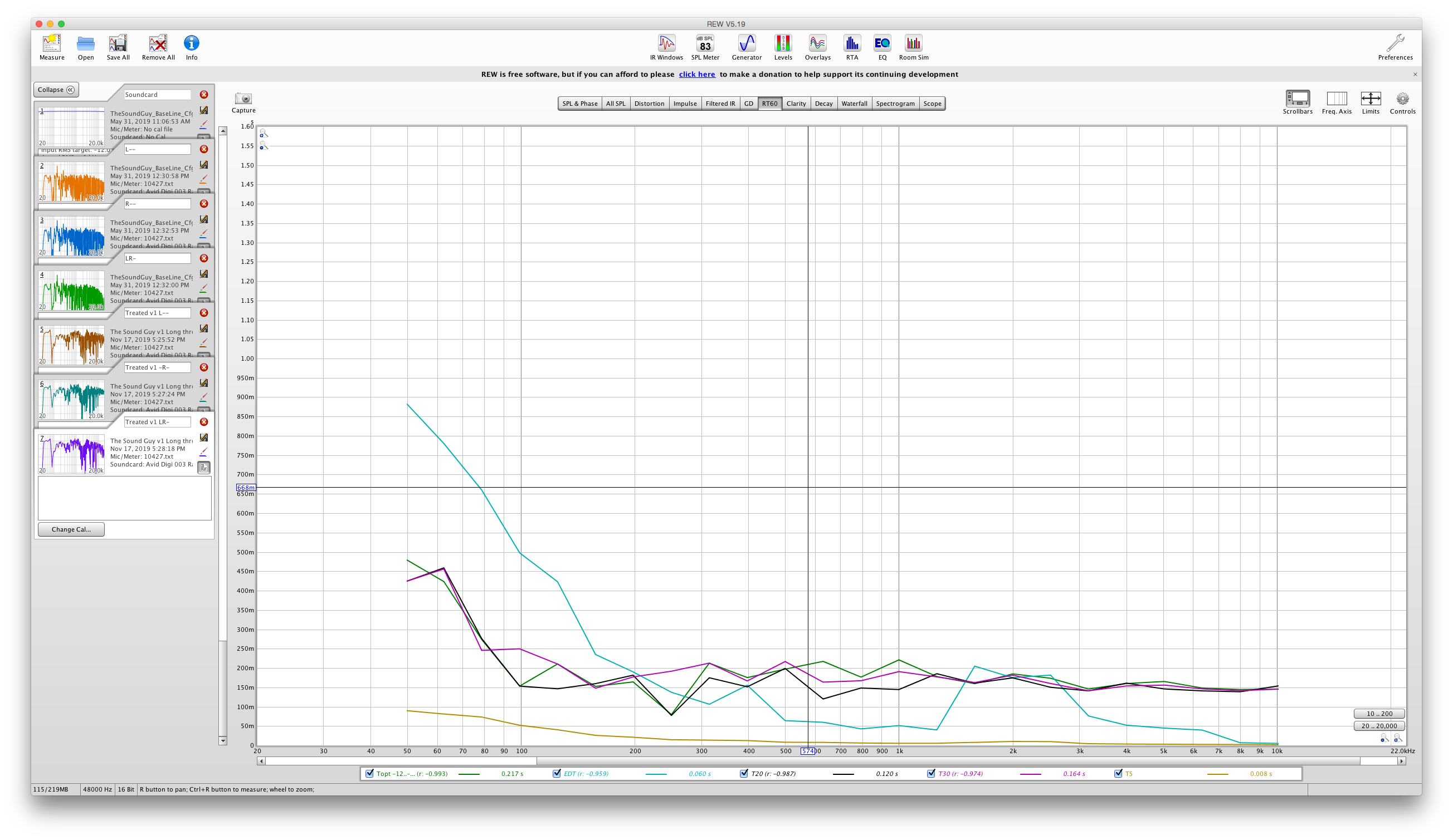

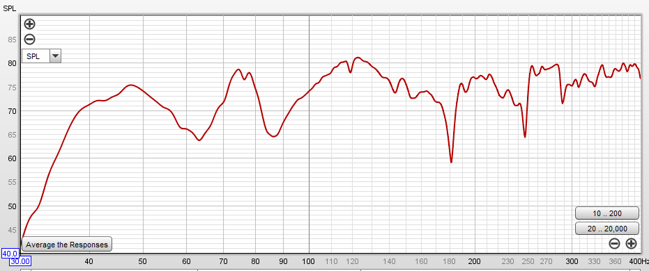

Room gain is in zekere zin minder een factor, vanwege de akoestische behandeling van de ruimte. Maar helemaal efficient is dat natuurlijk niet. Mijn eerste modus ligt rond 33Hz. Het is duidelijk dat rond die frequentie wat grilligheden plaatsvinden. Mijn "mains" (Adam S2x) hebben een f3 van 35Hz, maar door die modus zijn lagere frequenties nog wel enigszins bruikbaar, maar naar mijn smaak met te weinig overtuiging. Vandaar de wens voor goede subwoofers.
Als ik bovenstaande zo lees, krijg ik de indruk dat de ScanSpeak 26W in 35 tot 40 liter gesloten voldoende zou moeten zijn (vanwege de concessies van een grotere driver in een kast die eigenlijk gewoon te klein is voor die driver), wanneer ik begin met twee stuks tegen de front wall. Evt later uit te breiden met een zelfde "array" tegen de achterwand. De bedoeling is om de hele handel - twee stuk S2X en twee subs - met een vierkanaals MiniDSP oid aan te gaan sturen. Als ik 25Hz kan halen met meer overtuiging en minder vervorming dan nu het geval is met mijn Adam Sub10, ben ik al gigantisch geholpen.
Ik zal trouwens binnenkort eens pogen wat metingen van de ruimte, zoals ie nu is, hier te posten. Wellicht helpt dat bij het onderbouwen van overwegingen en het opstellen van ontwerpspecificaties.

Pjotr schreef:Juist ook omdat je daarbij de Q_box laag wilt houden.
Op zich kun je met een LT ook een beetje met de Qbox spelen en die wat verlagen. De kast moet hoe dan ook redelijk groot blijven.
Maar, er is toch ook een schakeling om de Qbox te verlagen? Negatieve uitgangsimpedantie oid? Weet het niet meer,
EDIT: na wat gepruts, een boek en een spreadsheet, het is toch de LT die ik bedoelde. Je kunt de Q_lt laag leggen, als de k dan negatief wordt verlaag je F_lt en je bent weer boven Jan. Kost vermogen en je hebt een subsonic filter nodig om het vermogen bij laagfrequente rommel in toom te houden.
