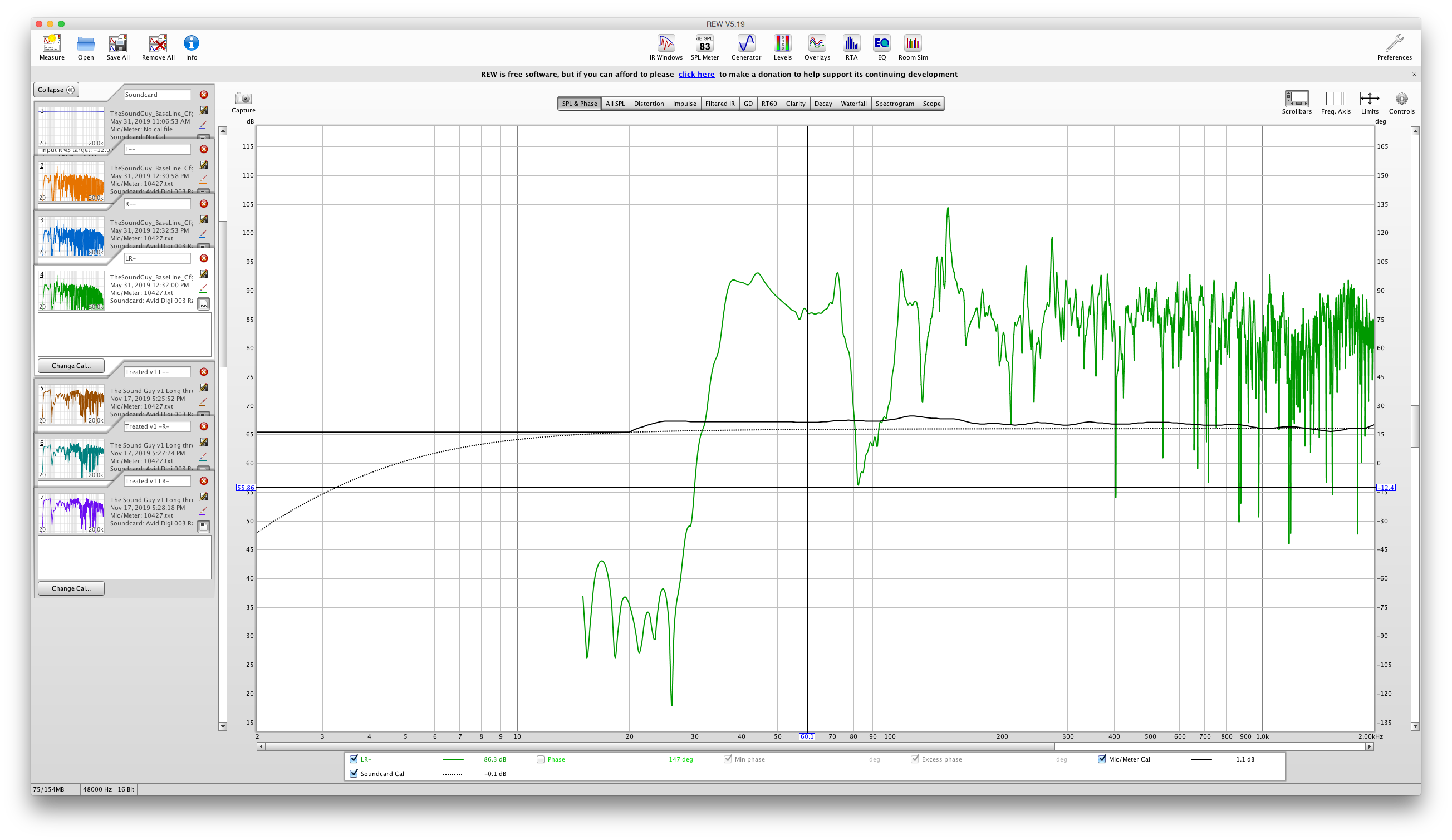

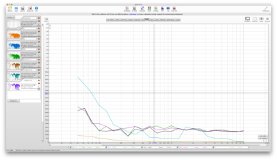

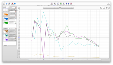

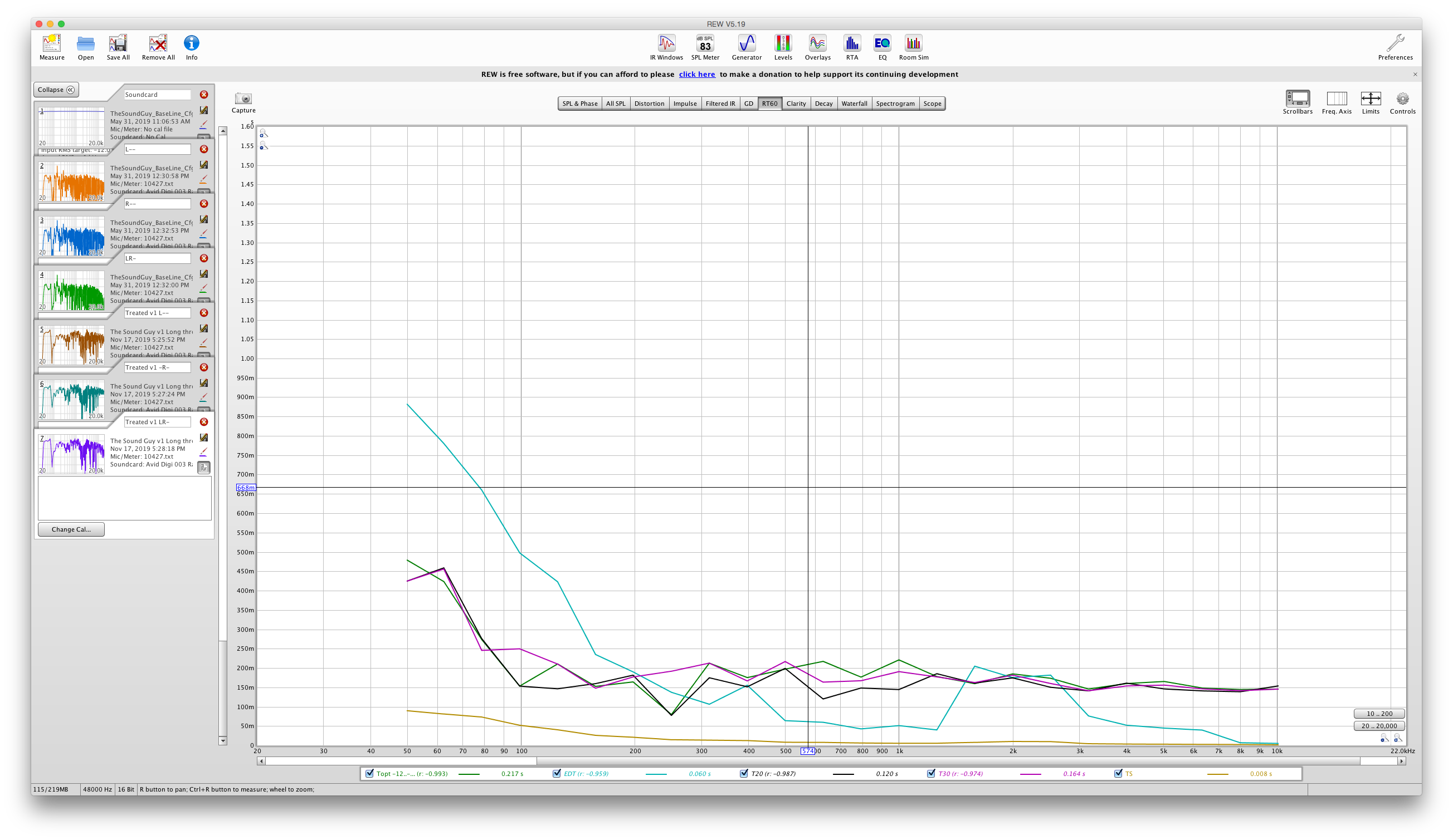

Hallo daar. Ik ben ook een beginner. Ik kwam vragen hoe ik de akoestiek van mijn kleine kamer (3x3 meter) kon verbeteren? Ik heb gehoord dat gordijnen daar ook goed voor kunnen zijn. Wat is uw mening?

Superchunks in alle hoeken en waar mogelijk ook langs het plafond.
Aangezien eigenlijk alles gedomineerd wordt door staande golven en dan ook nog "extra versterkt" door het 4-kante vloeroppervlak kun je daarnaast denken aan het strategisch plaatsen en inregelen (fase) van een aantal subwoofers. Er van uit gaande dat het maar op een enkele luisterplek 'goed' hoeft te zijn.
Gordijnen doen niets in het gebied waar je probleem zit. Absorbeert een klein beetje hoog en verstoort op zijn hoogst de balans van absorbers. Als al die superchunks te veel hoog gaan wegnemen dan kun je er gewoon gedeeltelijk planken voor zetten zodat het hoog gereflecteerd wordt.
Eerste reflectiepunten behandelen heeft ook alleen maar zin als het (zeer) breedbandig gebeurt, ook weer omdat je anders alleen maar hoog absorbeert en je de balans kwijt bent.
Vergeet RT60 metingen, of hecht er niet al te veel waarde aan. Die zijn bedoeld voor zgn grote ruimte akoestiek, niet voor kleine ruimte akoestiek waar wij mee te maken hebben. Grote ruimte wil zeggen dat je je altijd binnen een diffuus geluidsveld bevind, over het gehele frequentiebereik. Kleine ruimte betekend dat dat niet zo is en dat de akoestiek onder een bepaalde frequentie (Schroeder) volledig door staande golven gedomineerd wordt.
