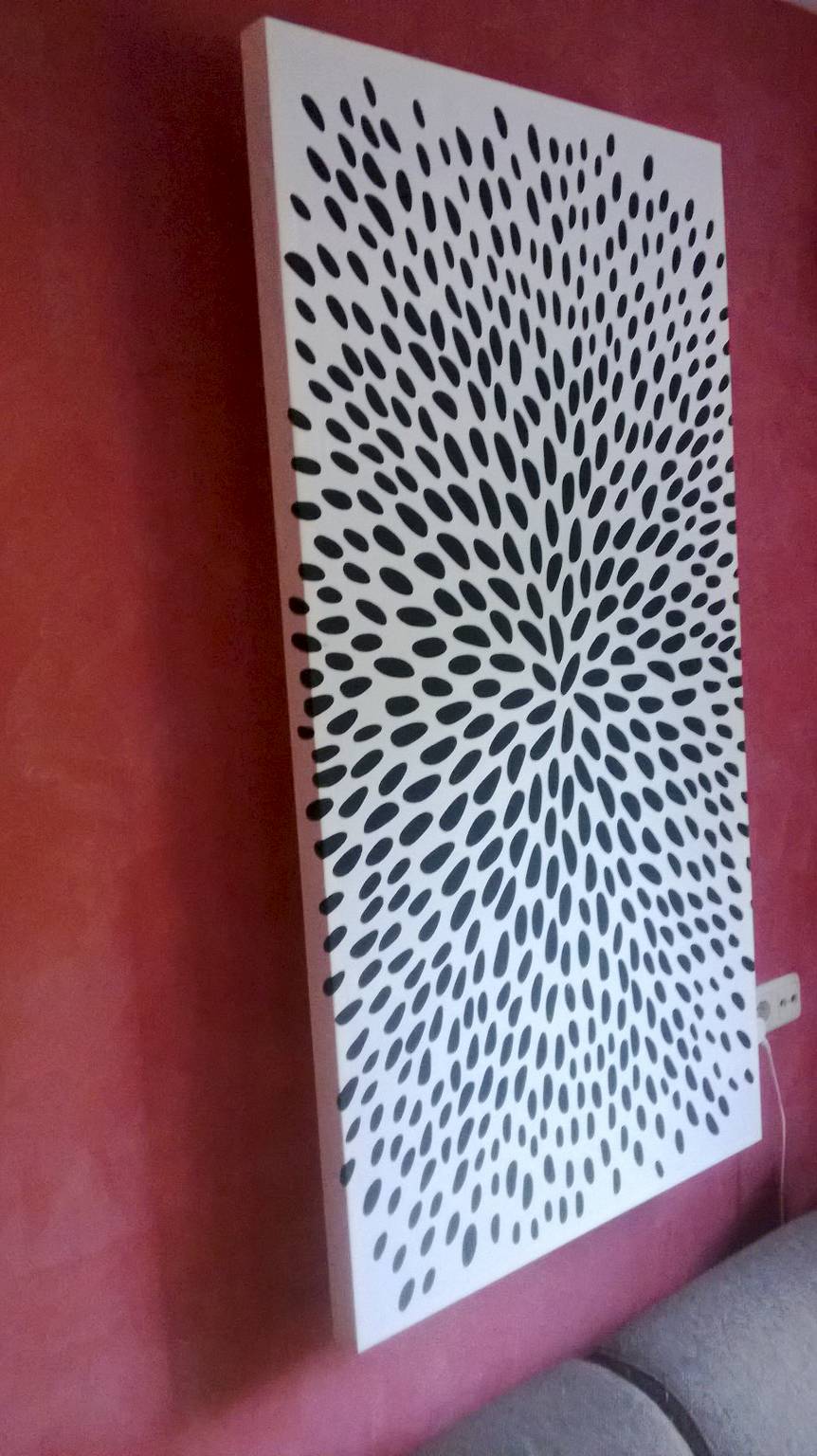

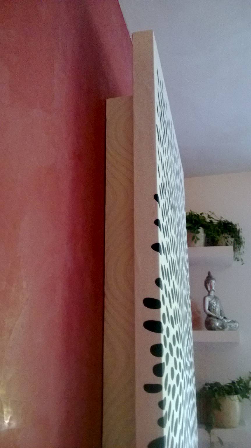

Ik heb inmiddels twee 10cm diepe frames gemaakt met een plaat van gaatjes board ertegen aan de achterkant. Ik vraag mij af of het gaatjes board poreus genoeg is maar in ieder geval hangt het geheel met een heel minimale spauw van 2cm van de muur af, baad het niet dan schaad het ook niet. Aan de voorkant zit vilt over het glaswol gespannen, een spauw van 1cm en dan de lijst met het opgespannen doek er voor. Het doek is iets groter dan het frame met de glaswol zodat van voren en schuin opzij het gewoon een doek lijkt welke iets van de muur af hangt.
Ik heb er nog niet aan gemeten maar in ieder geval is het resultaat op het oor goed genoeg om ook eens na te denken over een demper achter de luidsprekers. Ik denk aan iets om mijn audio videomeubel heen, waar ook de kabels achter zitten etc, met een uitsparing voor de tv:
Uiteraard iets zonder opvallende print, nog meer stippen in mijn huiskamer en ik krijg een epileptische aanval vrees ik :p.
Mvg Reinder

Ik zal er eens wat foto's uit verschillende hoeken van maken dit weekend. Ik wilde eerst ook alleen op de eerste reflectieoppervlakken een demper plaatsen achter de luidsprekers maar zag ook wel het voordeel in van een breed paneel i.v.m. het wegwerken van kabels, lelijke stopcontacten vol stekkers uit het zicht etc.
Ook heb ik veel harde oppervlakken in mijn huis, laminaat vloer, stukwerk op het plafond. Ik denk dat het lang niet slecht is om de twee tegenover elkaar gepositioneerde wanden aan te pakken om zo een berg reflecties en wat van die nare staande golven aan te pakken.
Mvg Reinder
Once it was impossible to find any Bond villains older than myself, I retired. -- Roger Moore

Hierbij wat beloofde kiekjes van de demppanelen op de muur, wel snel-snel met de telefoon dus niet de beste kwaliteit.
Ik merk vooral dat het laag consistenter is wanneer ik op de bank zit, en ook veel voller. Wel lijkt het alsof de luidsprekers nog meer bundelen. Dat is natuurlijk niet zo maar ik denk dat reflecties van de muur achter mij een stuk minder zijn, wat dit gevoel veroorzaakt. Waarschijnlijk ook daardoor is de plaatsing beter geworden.

Berichtdoor Martijn M » ma 08 jul 2013, 9:57
Idealiter plaats je de dempers achter de bank iets lager, zodat je de primaire achterwandreflectie dempt. Daar knapt het stereobeeld van op en de klank zal aangenamer/rustiger worden op hoge geluidsniveaus.

Hallo Martijn,
Ah, ik had daar wel over nagedacht maar dacht dat het wel mee zou vallen. Dit is esthetisch mooier, misschien moet ik nog een klein paneeltje fabriceren voor achter de bank, welke ik bij serieus luisteren omhoog trek tot de andere panelen.
Bedankt voor de tip!

Mooi gemaakt! Ziet er erg leuk uit met die print.

Very Nice!

Bedankt voor de lovende woorden heren, ik ben er zelf ook content mee.
