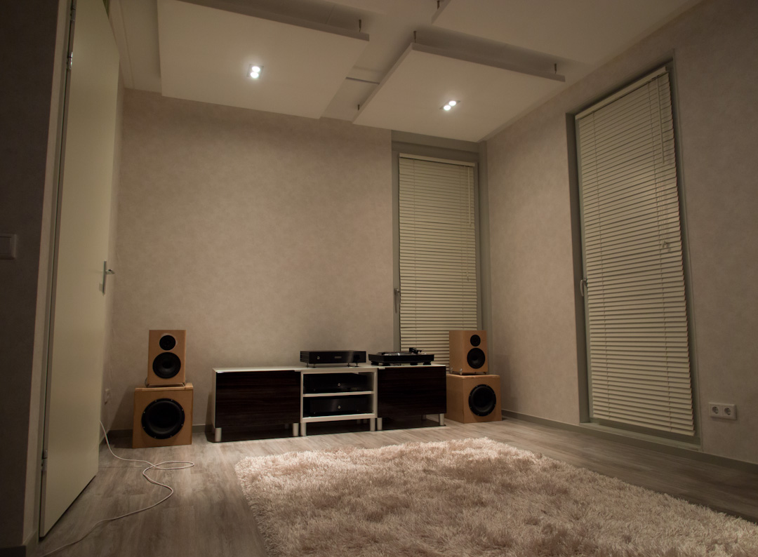

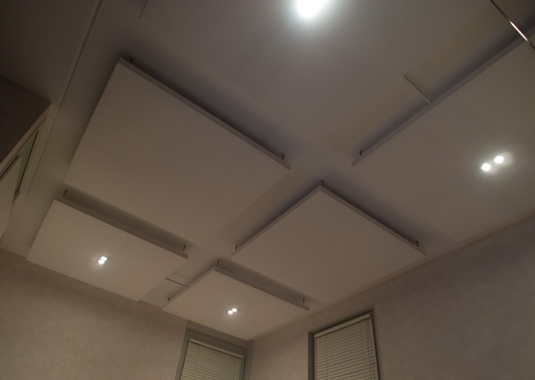

Berichtdoor cobaltjeh » do 22 nov 2012, 21:57
Tijdelijk toch even wat foto's van het resultaat.
Foto's zijn niet al te geweldig, uit de hand met te weinig licht. Maar het geeft een goede idee.
Let niet op de netwerkkabel, deze moet ik nog wegwerken :oops:.
En ook de speakers zijn nog niet af. :mrgreen:
Berichten: 11896
Re: Verlaagd plafond
Berichtdoor hannesie » do 22 nov 2012, 22:23
Er ligt dus al wel een kleed..............!!
Dat ziet er wel strak uit man. :rock:
Hans

Berichtdoor cobaltjeh » vr 23 nov 2012, 8:56
hannesie schreef:Er ligt dus al wel een kleed..............!!
Klopt deze heb ik toch maar eentje geplaatst afgelopen weekend. Maakt de kamer net wat meer af.
En bedankt voor de complimenten, ik ben zelf ook erg blij met het resultaat.
