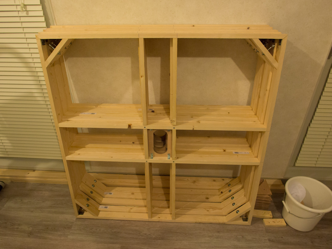

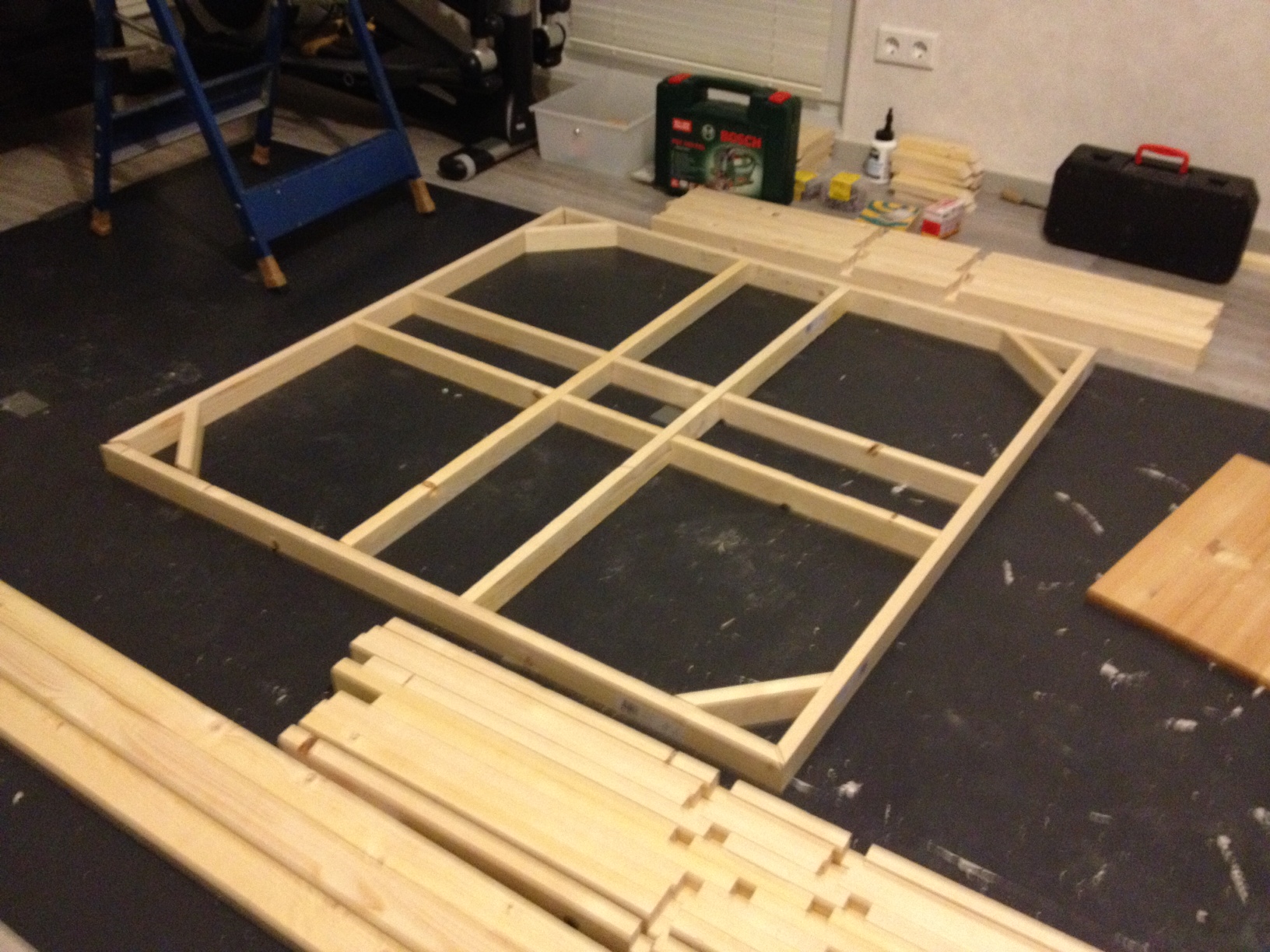

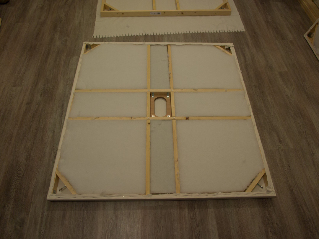

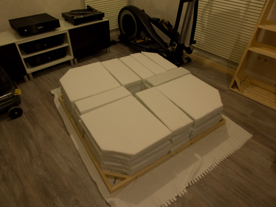

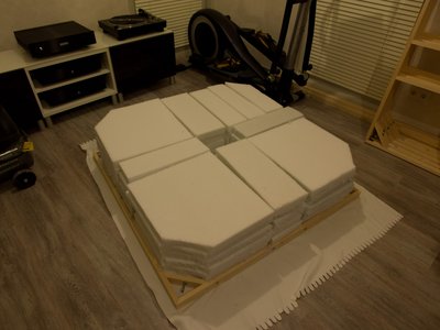

En weer een flink stuk verder, 3 frames zijn nu gestoffeerd. Zaterdag weer verder.
Tijdens een zoektocht in ikea, ook nog een perfecte onderlaag gevonden voor de stoffering: http://www.ikea.com/nl/nl/catalog/products/80089927/?query=POLARVIDE#/20089925
Het ophangsysteem is al geplaatst in het plafond:
Hier staan de frames klaar om gestoffeerd te worden:
Alle platen op maat gemaakt voor het frame.
Compleet paneel van voor en achterkant, alleen het inbouwspotje moet nog gemonteerd worden.

Ik heb vaker wat dingen gestoffeerd, ik gebruikte meestal een soort wol op rol. Echter is deze net wat dikker.
Voor de prijs van 2 euro, kon ik geen miskoop doen aan de plaid van Ikea.
De panelen worden erg strak, echter zitten er wel nog wat kreukels in als je goed kijkt (dit zie je niet op de foto).
Ik gok dat deze er vanzelf uit trekken, zoniet moet ik even met een strijkijzer aan de slag.
Het enige wat beter kon, was het frame wit verven, aangezien de 2 lagen stof net niet dik genoeg zijn. Dus deze schijnt nu net een beetje door.
Dit is momenteel goed te zien omdat het licht er op valt, straks aan het plafond gaan ze juist licht 'geven', ik verwacht dat je dan niets meer van het frame ziet.

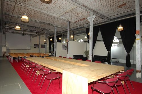

Ik heb een jaar of twee geleden een historische marinewerkplaats veranderd van een galmbak in een warme (qua klank) interactieve conferentiezaal tegen relatief weinig kosten.
