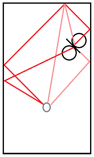

Vergeet niet dat Amerikaanse/Canadese kamers vaak wat groter zijn dan die hokjes die we hier in Nederland hebben. De eerste laterale (zijwand) reflectie zou je daarom sowieso willen dempen, omdat de speaker simpelweg te dicht bij die wand staat. Dit is trouwens de rede waarom ik een dipool heb gebouwd. Het 0 punt heb ik op dat reflectiepunt gericht. Bij een box speaker kun je die reflectie dus dempen.
Zoals je kunt zien vind de reflectie aan de overstaande wand verder richting de luisteraar plaats. Deze reflectie kun je dempen, maar zoals Toole beschrijft vinden de meeste luisteraars deze fijn.
Bert, die 10cm dempingsmateriaal wat je noemt, waar plaats je dit? Mij lijkt dat als je tot ongeveer 200Hz wilt dempen dat je op 40cm (kwart golflengte 200Hz) van de wand moet dempen. Plaats je dat materiaal ook op die afstand? Is het dan eventueel gunstig om die hele dikte te vullen met dempingsmateriaal? Mij lijkt dat je demping demping dan niet volledig lineair is, maar je demping zal richting hogere frequenties wat effectiever worden. Is bouwmarkt steenwol(zonder alu plaklaag) een geschikt materiaal? Misschien dat je hier wat over kunt/wilt vertellen.
gr Kevin

bert stoltenborg schreef:Je kunt beter die wand dempen en, als de ruimte groot genoeg is, een milliseconde of 20 van de achterwand gaan zitten.
Bert,
Kan je hier eens iets meer over zeggen. Die 20 millisec = 6,8 m.
Haast niemand kan zich dat permiteren ( :mrgreen: zitten terug in tuin met speakers achter hen). Naar welk fenomeen refereer jij hier?
*6 augustus 1949 - †8 mei 2014 (64 jaar)
bert stoltenborg
Berichten: 278
Re: ongebruikte ruimte... luisterruimte?
Berichtdoor bert stoltenborg » di 07 jun 2011, 10:56
Oei, tentamen! :mrgreen:
In de klassieke LEDE (live end dead end) theorie wordt een reflectievrije zone verondersteld.
Dus tussen direct geluid en reflecties moet een gat zitten dat je in staat stelt om het directe geluid te beoordelen.
Dit moet binnen het Haascriterium vallen; in het ideale geval zo'n 20 msec. Dan heb je niet het idee dat je naar discrete reflecties luistert, maar ze integreren met het directe geluid.
Ik vind een harde wand te dicht achter me altijd een reden om er demping op aan te brengen.
Overigens zit je maar 3.5 meter van de achterwand af, omdat het een reflectie betreft. Het geluid uit de speakers gaat langs je, botst 10 msec later tegen de achterwand en komt weer 10 msec terug bij je oor. Ik was hier niet geheel duidelijk, zoals gewoonlijk.
