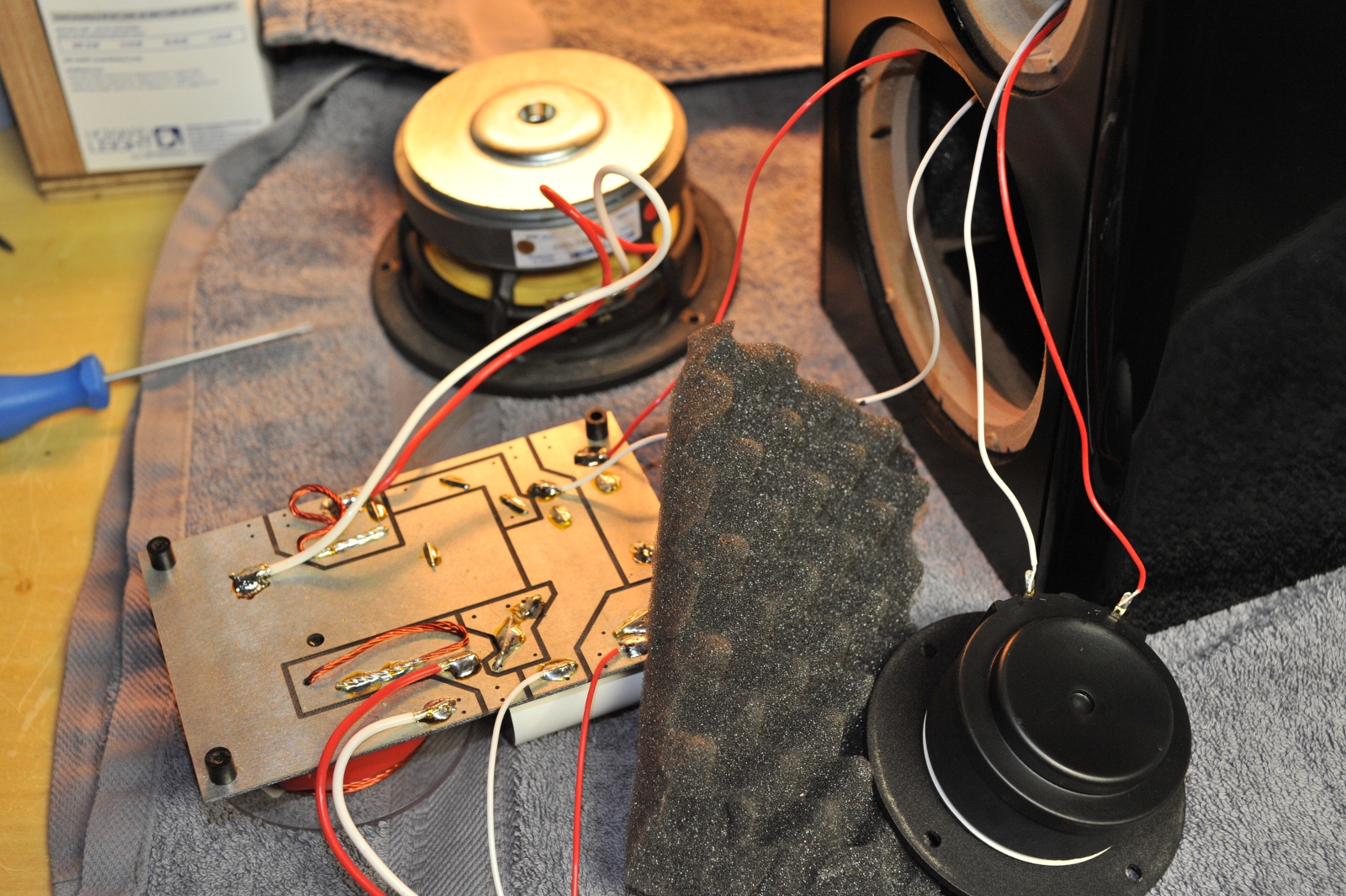

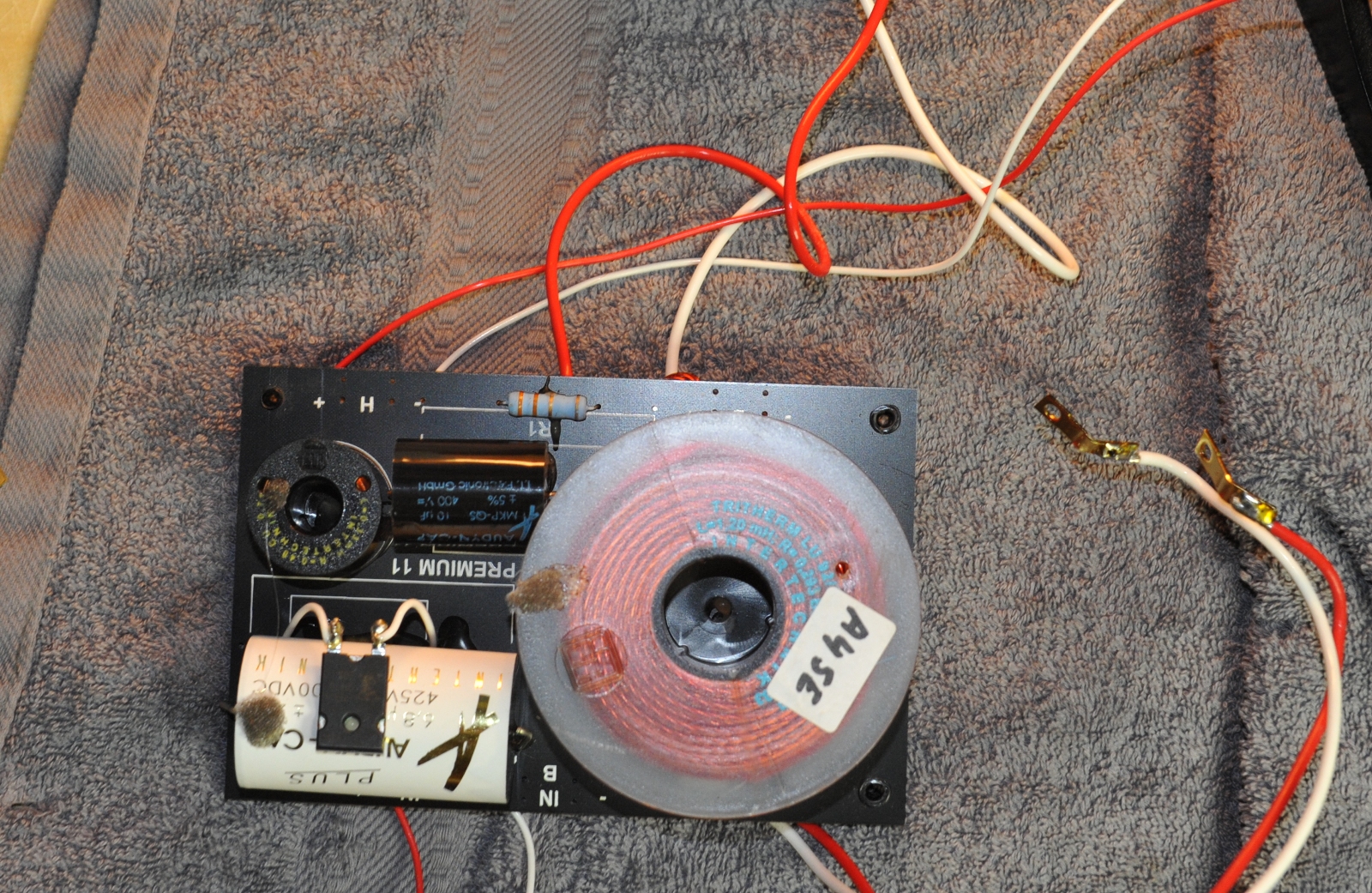

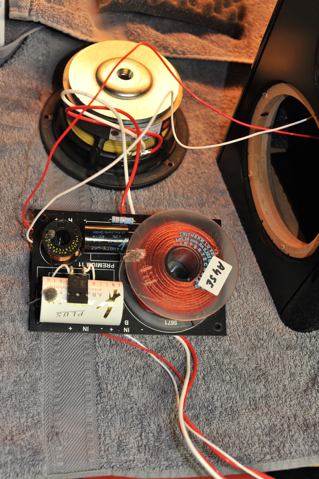

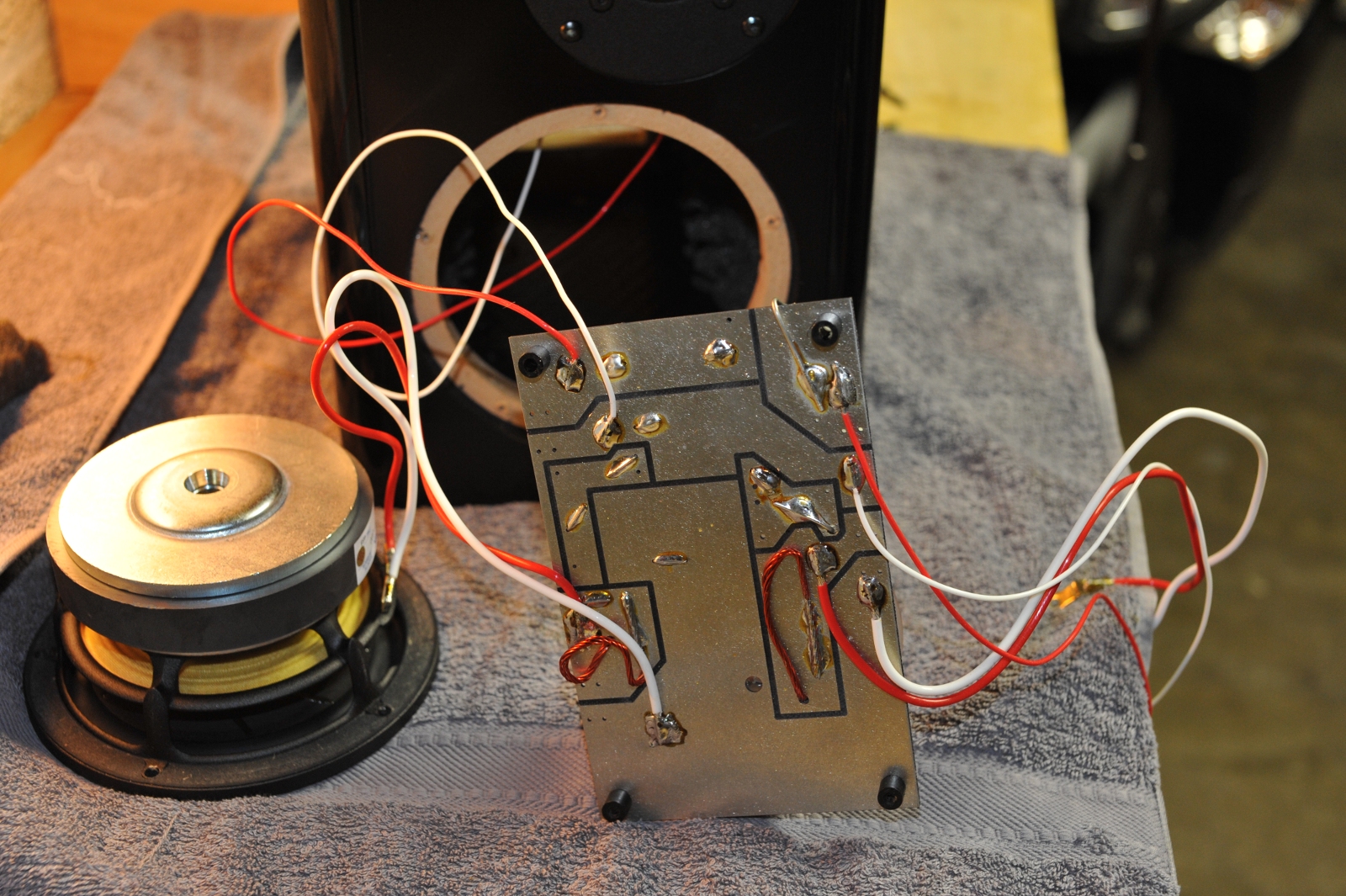

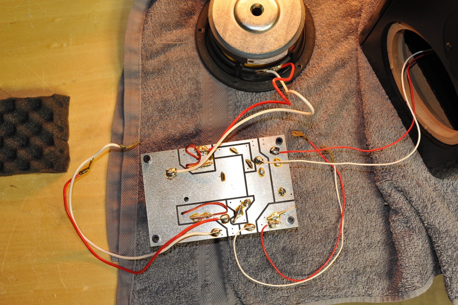

Berichtdoor D0X » di 01 mar 2011, 14:52
Net een speaker open gemaakt om foto's te maken. Alles gecontroleerd en volgens mij zit het goed.
Met uitzondering van de print dan, daar heb ik geen verstand van. Die kwam zo binnen. Zit dat allemaal goed?
Is het overigens nadelig dat de onderkant van de print mogelijk contact maakt met loodbitumen?

Berichtdoor Martijn M » di 01 mar 2011, 15:05
Op basis van deze foto's kan ik niet beoordelen of 't goed zit. Ik zou zeggen, loop 't echt even aandachtig na en teken op basis van wat je ziet het schema (dus niet eerst het officiële schema bekijken).
Jouw klankomschrijving komt helemaal niet overeen met wat ik van de A4 ken, dus ik denk echt dat er ergens iets mis moet zijn, waarschijnlijk toch in het filter.
Dat de print het bitumen raakt is trouwens niet erg.

Berichtdoor Chris_T » di 01 mar 2011, 15:59
Maar wat is dit op de conensator? Het lijkt wel een of andere Tor.

Berichtdoor meanman64 » di 01 mar 2011, 17:52
Chris_T schreef:Maar wat is dit op de conensator? Het lijkt wel een of andere Tor.
Das ne weerstand :wink:

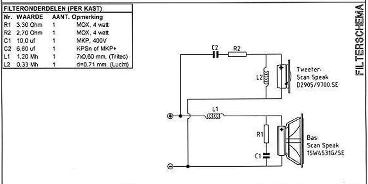

SARK
Berichten: 6760
Re: My first build: Scan-speak A4 SE
Berichtdoor SARK » di 01 mar 2011, 21:12
Ik ga er even vanuit dat dit het filter is:
Als ik de plaatjes bekijk van het filter zie ik als eerste dat er PREMIUM 11 (Vifa Premium 11 :?: ) op staat ... het kan natuurlijk dat de layout van deze print prima geschikt is om het filter van de A4 Monitor SE-4 op te bouwen :-s Wat ik vreemder vind is dat er vier setjes aansluitdraden aan het filter hangen, dit moeten er toch maar drie zijn :?:
1x Terminal
1x Tweet
1x Woof
Of zit ik er nu naast :?:
Berichtdoor bartsegers » di 01 mar 2011, 21:24
kan het zijn dat R2 OVER de condesnator staat van 6,8uF?
(zou natuurlijk in serie moeten zijn)....
Wild guess...
dat 4e paartje kabels is voor de tweeter sectie denk ik.
als ik de layout ff uitpluis... :?:

Berichtdoor SARK » di 01 mar 2011, 21:44
bartsegers schreef:dat 4e paartje kabels is voor de tweeter sectie denk ik.
Terminal +/- = 1 paar
Woofer +/- = 1 paar
Tweeter +/- = 1 paar
Ik tel toch maar drie paartjes 8-[
Thank you, Master Control.
Berichten: 11801
Berichtdoor jeroen_d » di 01 mar 2011, 22:32
Nee, je ziet 4 paar. Twee paar voor elke driver. De terminal is bi-wire.
