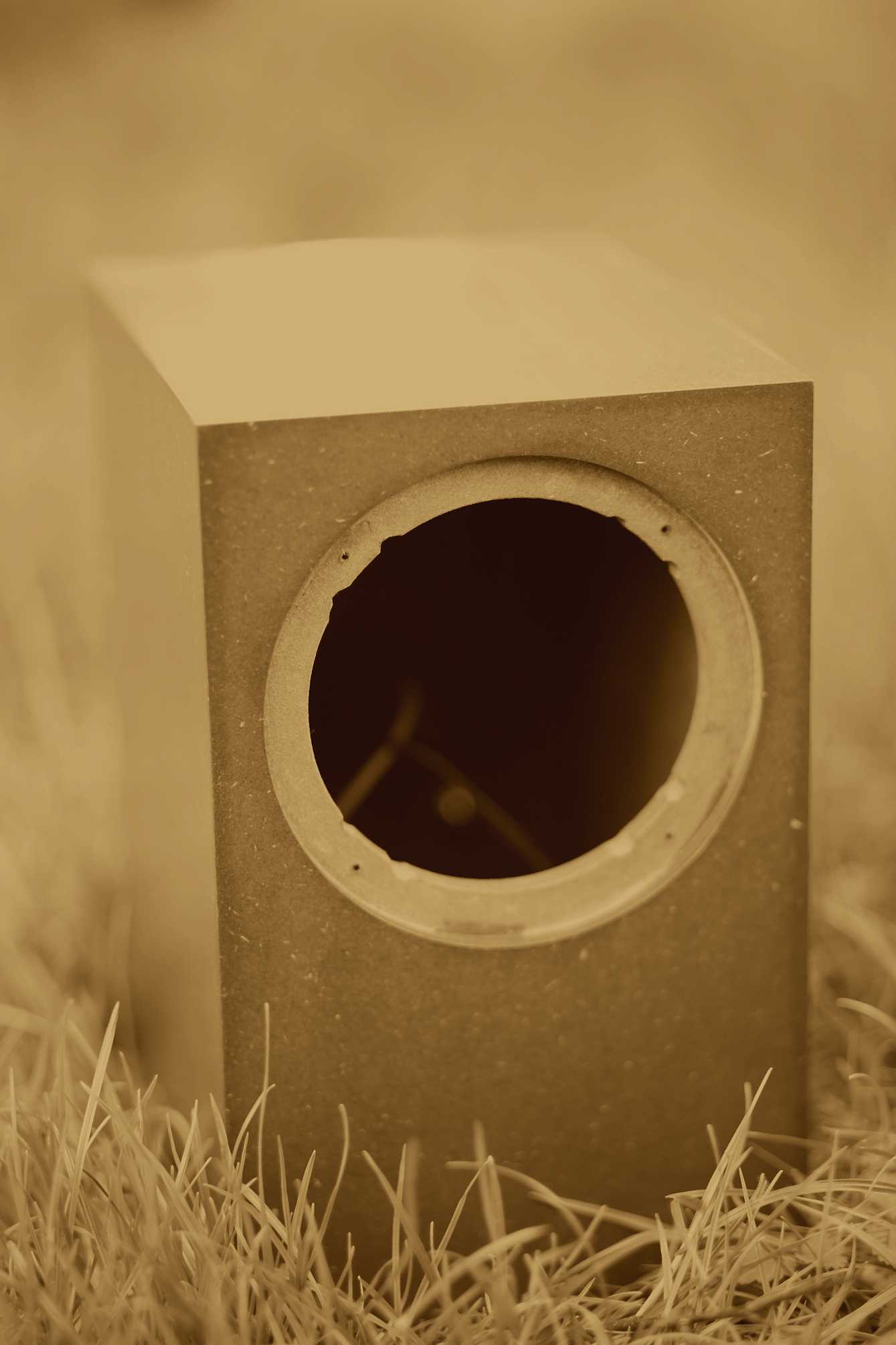

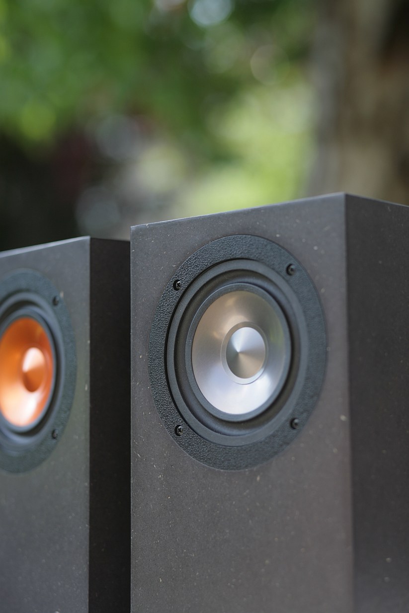

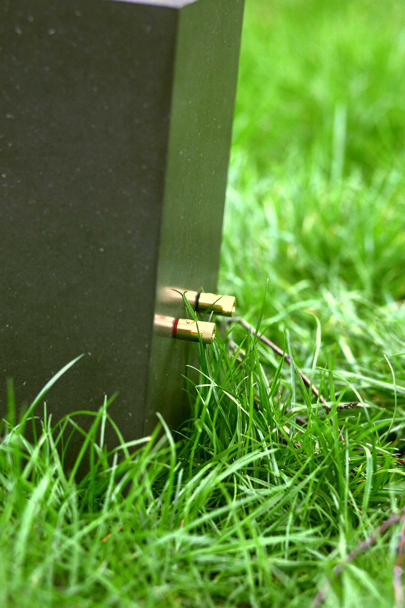

een paar plaatjes....
ja, had de belichting wat verkeerd staan, en geen sjop dus moest me behelpen met de effecten van Irvanview...   zo was zwart tenminste redelijk zwart....

Wat een rare foto, nr 1 :-k
Voor zover ik kan zien zijn ze netjes gelijmd Henkjan.
Tof materiaal hè? Het heeft een beetje de uitstraling van natuursteen.
Berichten: 33830
idd erg mooi materiaal. lijmen ging perfect, gewoon plakband er op, de witte lijm met een kwast uitgesmeerd, en in elkaar, 15 minuten later plakband er af en de overtollige lijm weggehaald.

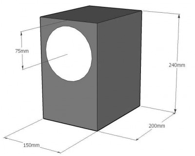

hier alvast de afmetingen (bij 16mm dik MDF), met dank aan Arno voor de tekening
Laatst gewijzigd door Henkjan op za 16 mei 2009, 22:16, 1 keer totaal gewijzigd.

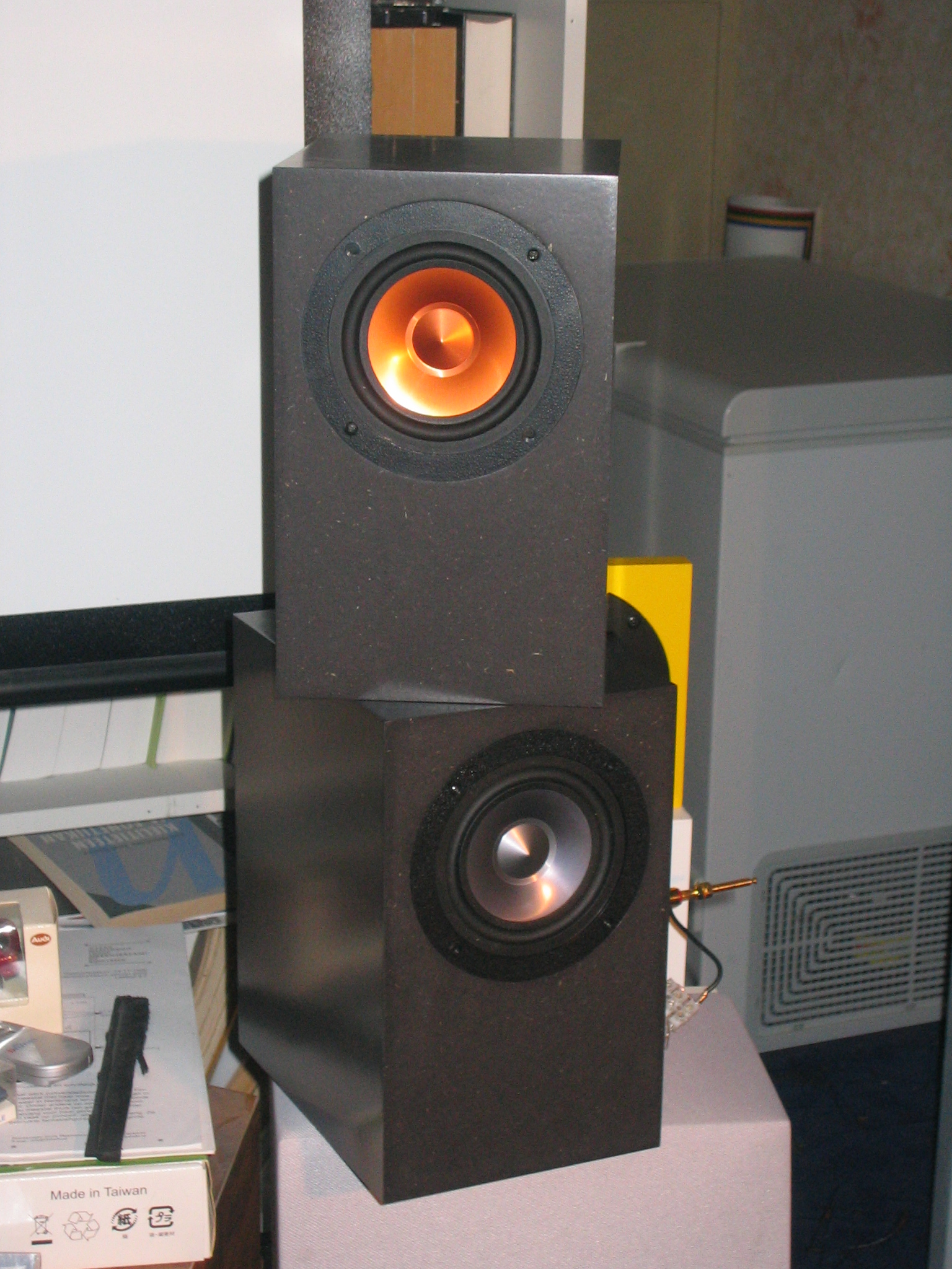

onderstaand een foto van hoe ze er nu bij staan, als het definitieve filter er in zit en ze definitief dicht zitten maak ik nog wel een paar betere

ik schreef:
..... maak ik nog wel een paar betere foto's
bij deze dan
mischa72
Berichten: 4434
Locatie: Sittard
Bericht door mischa72 »
mooooooi
Vinculum
Berichten: 3206
Bericht door Vinculum »
Zien er goed uit! Ik ben benieuwd wat het nu gekost heeft. De chr70's staan nog niet op je site.
Berichten: 33830
de CHR70's *) dobberen nog.... mij heeft het geheel extreem winig gekost, de units zijn de demo exemplaren die ik van de fabriek kreeg, het MDF heeft Arno uit de restantenbak gered, en aan dure filtercomponenten heb ik het ook al niet uitgegeven 8)

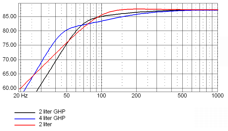

die sim moet ik ff zoeken... iirc ergens 55Hz ofzo
Berichten: 33830
Re:
gevonden :mrgreen: de blauwe lijn dus
