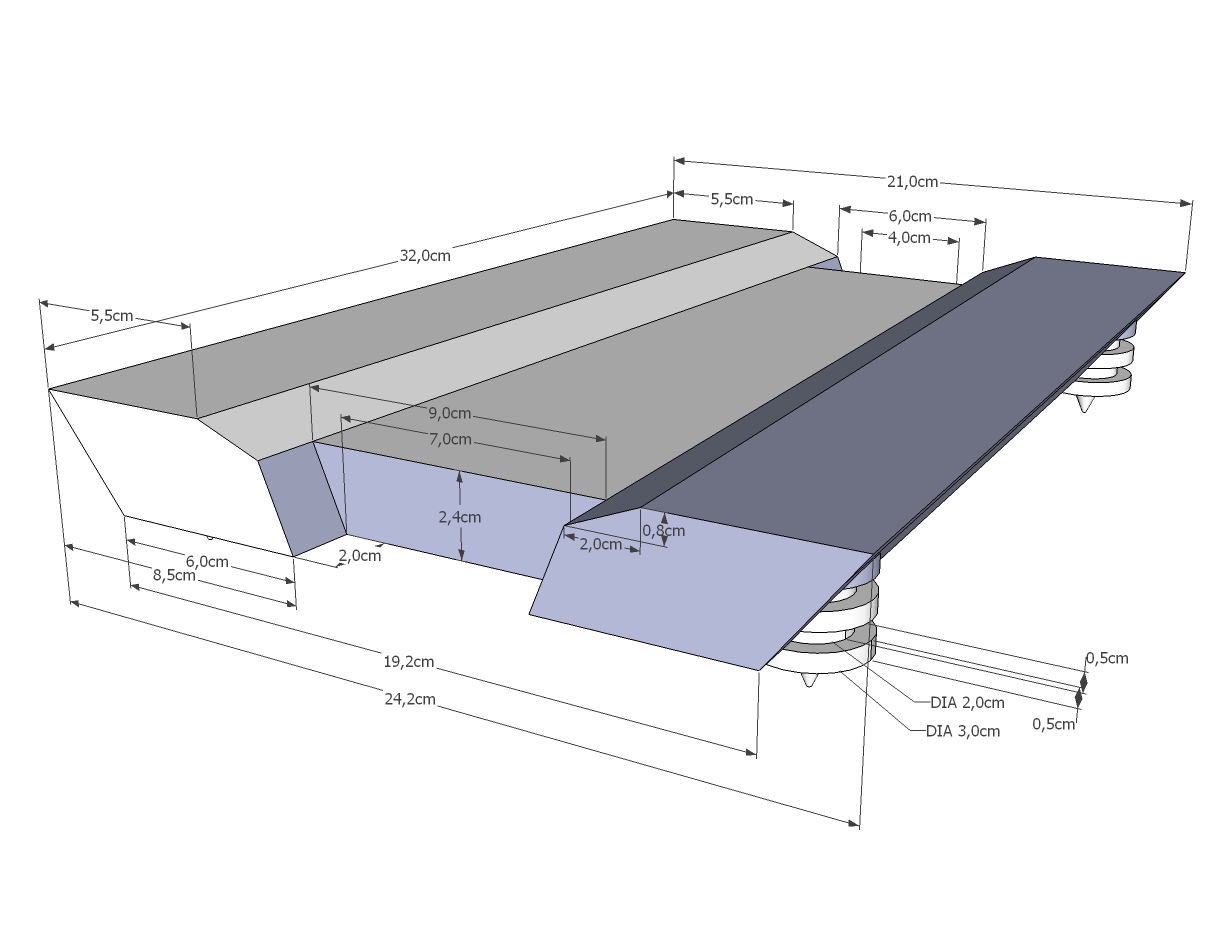

Berichtdoor Vinculum » vr 11 jul 2008, 11:39

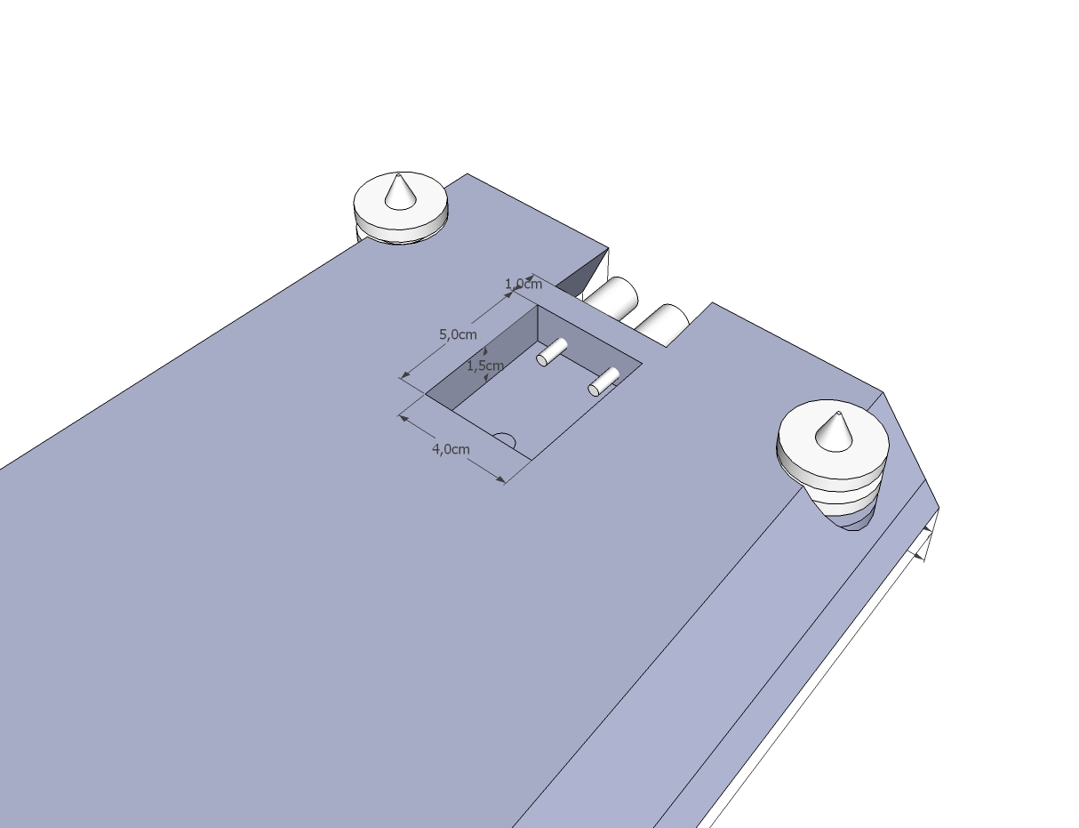

Vandaag de tekening voor de voet gemaakt. Word een flinke klus maar zal wel erg mooi worden. In 1 tekening staan nu alle maten.
Ik heb onderaan een soort luikje waar de kabel uit de kast uitkomt en de aansluitterminals aan de achterkant op uit komen. Dan kan ik veel makkelijker alles aansluiten maar vooral ook er nog eens bij mocht het nodig zijn. Vastzetten van de terminals is ook makkelijker. Zie bijlagen.

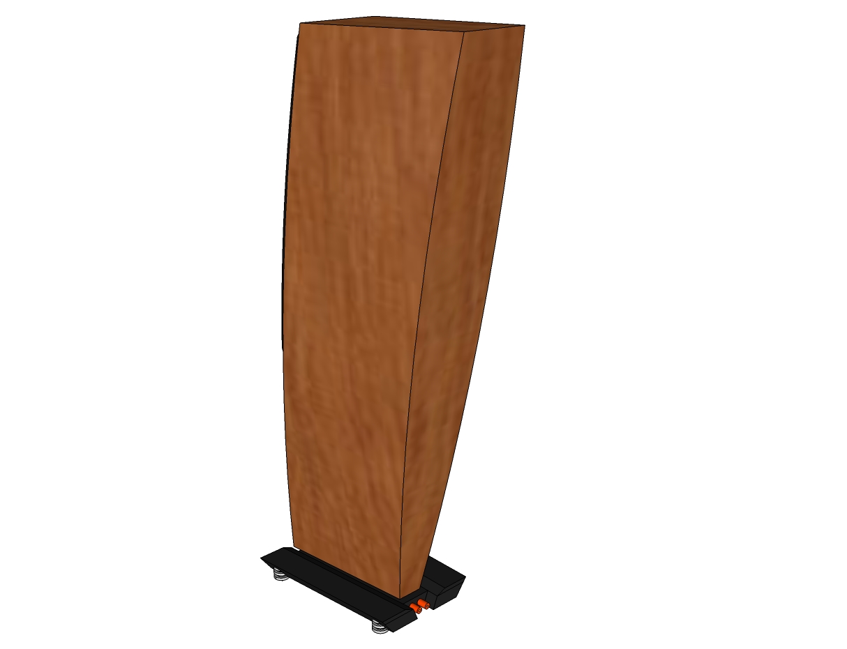

Berichtdoor Vinculum » vr 11 jul 2008, 11:57
Natuurlijk mag een totaalplaatje niet ontbreken...
De kleurstelling is absoluut niet definitief. Ik zal zeggen wat het moet voorstellen: De baffel en voet is hoogglans zwart, de kast kersenhout.
Speakers uiteraard aluminium en de spikes (die ik nog moet toevoegen aan het plaatje) worden ook alu(look).
Ja ik weet dat de baspijpen nog ontbreken maar ik wacht nog op de berekening van Edo voor de pijp(en).

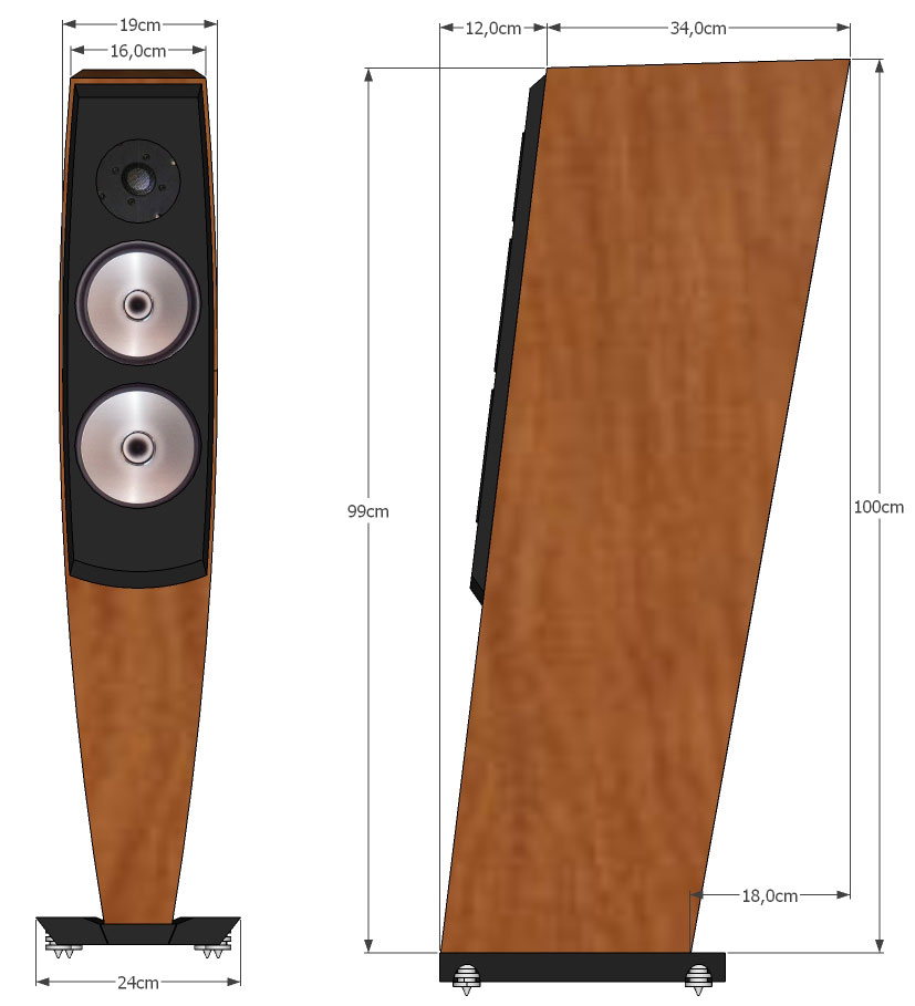

Berichten: 3204
Berichtdoor Vinculum » vr 11 jul 2008, 16:00

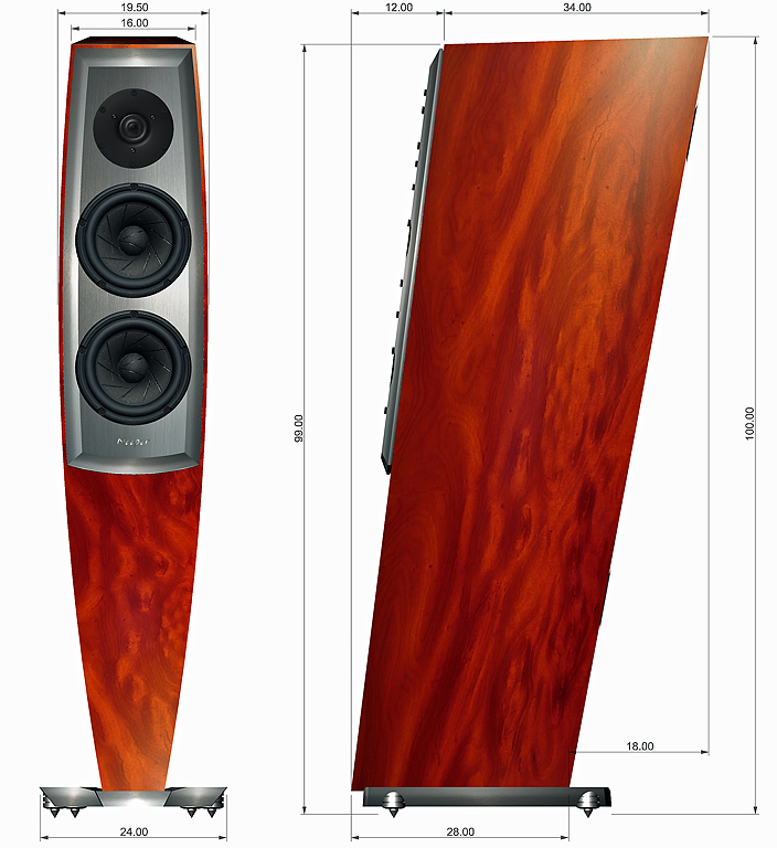

Even een vergelijk met het orineel:

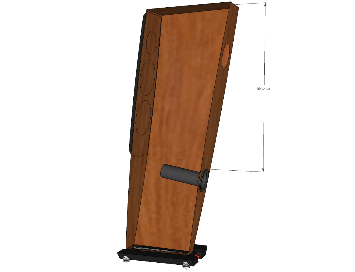

Berichtdoor Vinculum » ma 14 jul 2008, 13:18

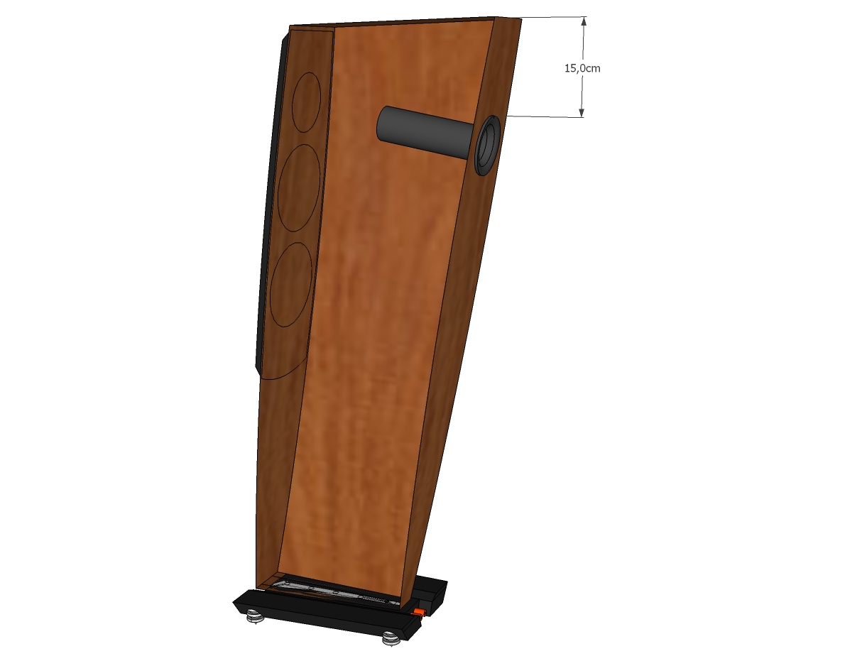

Ok, baspoorten zijn besteld.
Ik heb de poort in het model gezet tussen de 2 woofers. Is dit correct?
Zaterdag heb ik op beide kasten de laatste 2 lagen aan 1 zijde toegevoegd en afgefreesd. Ook heb ik aan de binnenkant op de bodem nog een extra plankje gelijmd om wat meer vlees te geven aan de voetbevestiging. Helaas was ik mijn camera vergeten mee te nemen. Dus foto's volgen nog.
Je ziet het nu echt vorm krijgen. Ze zijn erg mooi slank!
In de bijlage zie je locatie van de baspoort.

Berichtdoor Vinculum » di 15 jul 2008, 21:55
Baspoorten zijn binnen. Edo, is eerder genoemde locatie goed?
Edo
Mede-oprichter
Berichten: 4448
Locatie: Alphen aan den Rijn
Berichtdoor Edo » di 15 jul 2008, 22:41
Ik zou ze persoonlijk wat hoger zetten. Meer beetje boven de bovenste woofer. Wel dat je voldoende ruimt overhoudt van de bovenkant natuurlijk.
De kast is hier wat dieper en je komt niet zo snel in de knoop met de magneten van je woofers.
luidspreker (m.), meubelstuk waar muziek uitkomt;-box (m.); -kast (v.(m.)).

Berichtdoor Vinculum » do 17 jul 2008, 11:15
Ik heb het aangepast in het model. De reden dat ik dacht dat het beter was om hem lager te zetten was omdat hoe hoger hij zit, des te dichter hij bij de achterliggende muur is. Je voorziet daar geen probelemen mee?
Edo
Mede-oprichter
Berichten: 4448
Berichtdoor Edo » do 17 jul 2008, 12:38
Vinculum schreef:Ik heb het aangepast in het model. De reden dat ik dacht dat het beter was om hem lager te zetten was omdat hoe hoger hij zit, des te dichter hij bij de achterliggende muur is. Je voorziet daar geen probelemen mee?
Dat was de rede waarom ik hem aan de onderkant heb gezet.... :D
De achtermuur zit bij mij thuis te dichtbij (20..30cm).

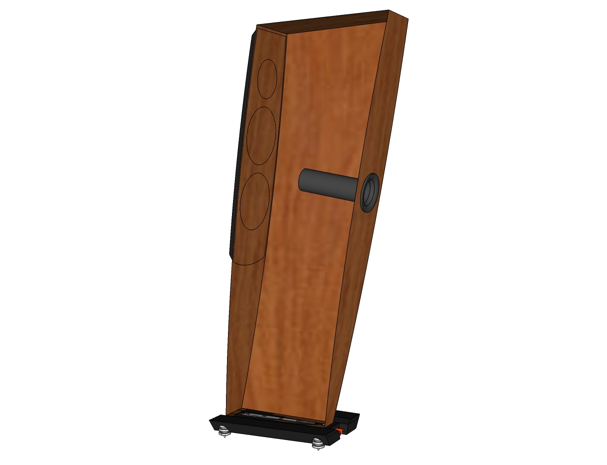

Berichtdoor Vinculum » do 17 jul 2008, 14:06
Daar was ik dus ook bang voor. Ik heb dus hetzelfde euvel. De top staat door de vorm het dichtste bij de muur en ik mijn geval zal hij er net niet tegenaan komen. Kan wel een paar cm schuiven maar niet veel.
Kan ik hem dan niet beter verder naar onderen plaatsen (bijlage 1) of dubbele zoals het origineel (bijlage 2)?

Berichtdoor Edo » do 17 jul 2008, 23:38
Naar ondere kan ook, mits je voldoende ruimte overhoud tussen het front en de "ingang" van de BR pijp.
Twee pijpen zou ik moeten narekenen.

Berichtdoor RobertD » vr 18 jul 2008, 0:34
Waarom wordt er niet voor het kortere pijpje gekozen? Die kun je dan toch makkelijk onderin de kast kwijt?
Wat is er beter aan een wijdere pijp? Verhoogt dat het rendement?
lepain
Berichten: 587
Lid geworden op: ma 19 dec 2005, 19:15
Locatie: driehuis nh
Berichtdoor lepain » vr 18 jul 2008, 11:43
Het brengt de luchtsnelheid in de poort omlaag. Een lagere luchtsnelheid leidt over het algemeen tot een betere lineariteit en minder ruis.

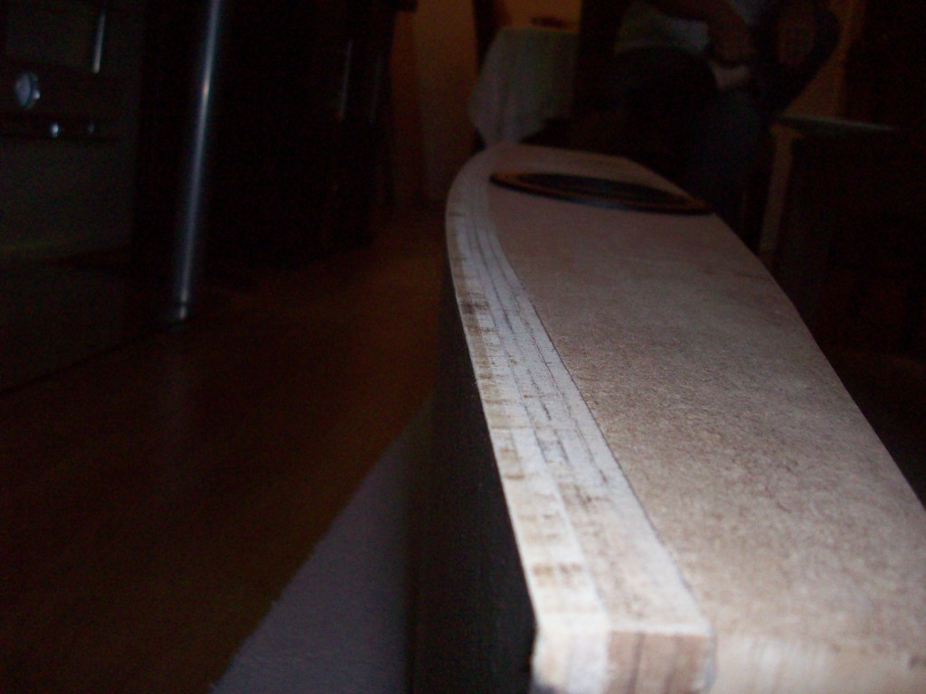

Berichtdoor Vinculum » zo 03 aug 2008, 19:57

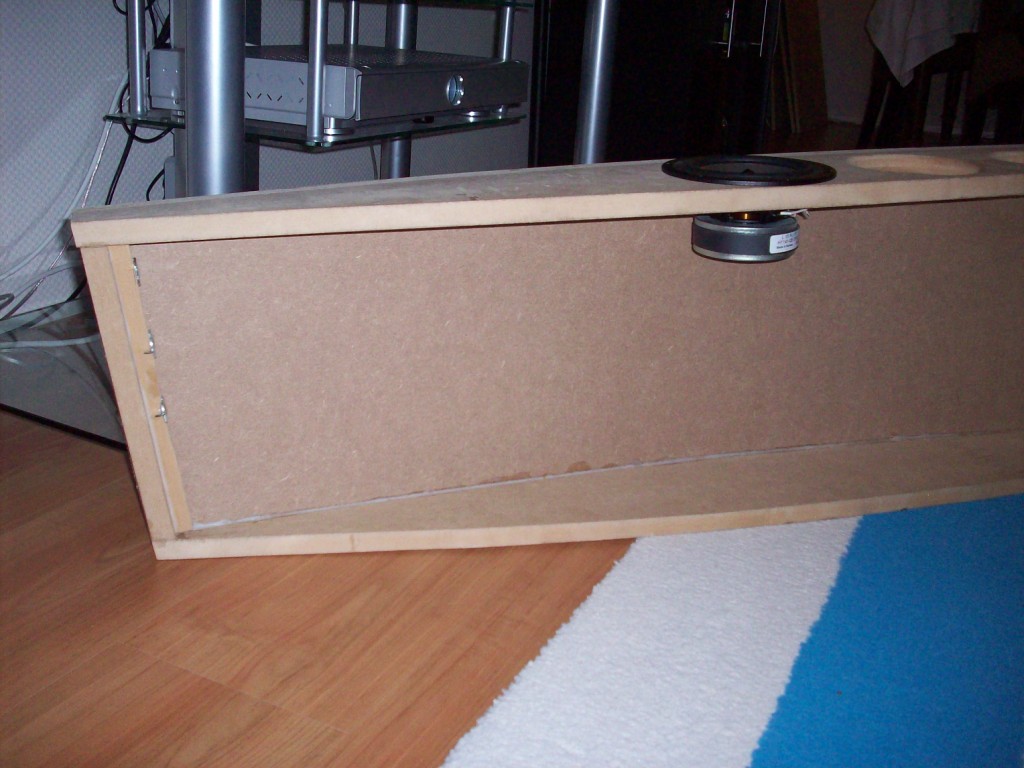

Het is even stil geweest door wat tijdgebrek maar gister weer lekker even kunnen werken. Beide kasten hebben nu aan 1 kant 5 lagen zijkant gekregen en zijn mooi afgefreesd en bijgeschaafd en geschuurd. Onder in de bodem heb ik 3 slagmoeren geslagen voor de bevestiging aan de bodem. Verder nog wat kleine "touch-ups" en dat was het weer. De zijkant is supermooi rond geworden!
In de bijgevoegde foto's heb ik even 1 woofer gelegd om te kijken hoe het staat...

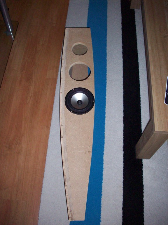

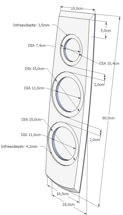

Ben bezig geweest met wat kleine dingetjes zoals gaten boren, slagmoeren inslaan en wat lijmwerk netjes maken.
Het filter is inmiddels ook compleet. Ga nu experimenteren met de layout.
Inmiddels heb ik ook de baffle getekend zoals te zien is in de bijlage.
