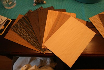

Vandaag van mijn oom een mooi pakketje fineer gekregen. Nu nog een keuze maken... en dat valt nog niet mee.
Arno
Berichten: 3223
Berichtdoor Arno » ma 23 mar 2009, 21:30
Op zo'n mooie ronde vorm zou ik persoonlijk voor een houtsoort met een duidelijk streepjespatroon kiezen. Dat loopt mooi met de ronding mee, en versterkt de ronding optisch. Zebrano bijvoorbeeld, of als je van donker houdt, Coromandel.

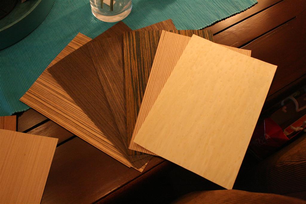

Vinculum
Berichten: 3204
Berichtdoor Vinculum » ma 30 mar 2009, 14:15
De kogel is door de kerk! Het word Zebrano oftewel streepjes.
Voor een foto zie het eerste fineer van links van deel 2 in onderstaande samples en voor een "artists impression":
