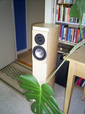

Het eerder uitgevoerde plan van de Audio comp 5 cloon is hierbij wat gewijzigd.
De Tandband heeft plaatsgemaakt voor bovenstaande units.
De speakers zijn bedoeld voor een fors uitgevoerde huiskamer (70m2)
en dat is toch net effe wat teveel gevraagd voor Tangband's.
De Fountek's heb ik een tijdje in een testkastje ingespeeld en heb wat
geëxperimenteerd met 1e orde filtering.
Alleen door de woofer al bij 1500 Hz weg te filteren kon ik op het gehoor
een redelijk resultaat boeken. Daarboven is de klank nogal hard en"metalig".
Wat me meteen in positieve zin opviel was het strakke en onvervormde laag van deze woofers.
Ten opzichte van mijn nog in gebruik zijnde 164-ers van Peerless is het midden nogal gesloten met minder fijne detaillering.
Maar goed dat zijn indrukken opgedaan met een inspeeltijd van hooguit 30 uur.
Op een gegeven moment heb ik voor de grap eens het filter van mijn huidige speakers (zie Dionysos van Edo) ertussen gehangen en dat gaf al
een veel vriendelijker mid/hoog.
Nadat ik Edo gemeld had waar ik mee bezig was heeft hij nog een kleine
aanpassing gedaan aan het filter. Hier heb ik niet serieus meer naar kunnen luisteren helaas omdat ze een dag later als cadeau naar mijn vader en zijn vrouw zijn gegaan.
Verdere kleine aanpassingen zal ik eventueel moeten doen aan de hand van hun eigen luister-ervaringen.
Hieronder het resultaat. De kast is gemaakt van 18 mm MDF en zijkanten van buig mdf waarover deels buig plex en deels esdoorn fineer.

Ziet er goed uit. Zijn best leuke woofertjes hoor die Fountek. Nog niet zo bekend als Seas etc, maar komt misschien nog wel.

Mip, je maakt altijd van die gelikte kasten zeg!!
Mooi hoor! Word eens tijd dat je op een luisterdag komt.....

Zou die gatenplant af en toe toch eens een beetje water geven. Ze detoneren nogal met je zonder meer fraaie speakers :twisted:

Gatenplant ? Ik heb altijd gedacht dat het een vingerplant was..
Maar je hebt gelijk, ik heb het even opgezocht. De arme plant telt welgeteld 1 gat, zou dat mischien komen omdat ie zo slecht verzorgd wordt door zijn baasje ? :oops:
