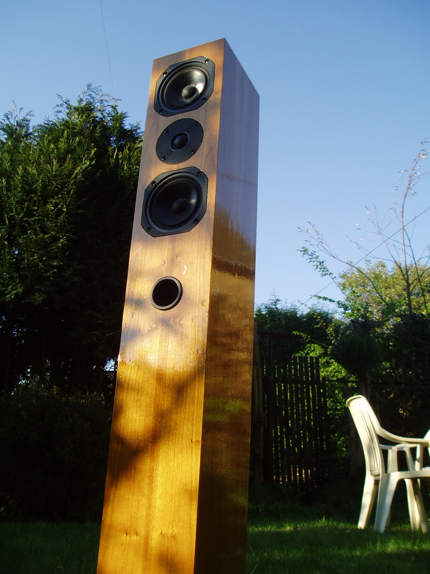

Helaas ben ik het niet met ze eens... Bootlak blijft taai en laat zich lang niet zo mooi opbrengen als parketlak, voor mooi moet je 12 lagen willen smeren, beginnent met de eerst in mengverhouding 1:1 met verdunning, oplopend tot 90%lak. Druipers, niet-egaal vloeien en dergelijke zijn hier een gevolg van. Blijf tussendoor schuren, korrel 500 naar 800 voor tussen de laatste lak. Iedere keer een nieuwe roller, epifanes eet de roller op na een paar dagen...
Bijgesloten een foto van mijn LS in de Epifanes, 12 lagen en ik heb er vele boten mee geschilderd maar voor LS niet mijn keus...

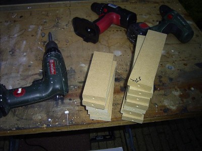

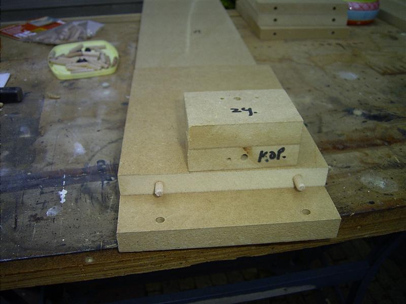

Jawel, vandaag heeft de pakket dienst een doos spullen van BMM afgeleverd. Keurig verpakt en er was niets beschadigd.
Ik ben dus bijna kompleet, moet alleen nog achter een stuk ondertapijt aan. en dan te bedenken dat ik een paar jaar geleden vuinis zakken vol heb weggegooid toen er nieuw tapijt voor de slaapkamers hier in huis gelegd werd. allemaal stukjes die nu goed van pas zouden komen.....
heb even vluchtig alle materialen bekeken en het eerste wat opvalde is dat de magneten van de tweeters groter zijn dan die van de woofers!
het liefste zou ik gelijk willen gaan zagen maar dat gaat nog niet vanwege diverse verplichtingen, ik heb een zaagtafel en die ga ik in de tuin opstellen om alles in een dag op maat te zagen. omdat de zaagtafel van hout is en onze tuin vrij klein kan ik die niet een week buiten laten staan.
Bovendien is de kans op fouten veel groter als ik er iedere dag een uurtje aan besteed. (bij mij wel tenminste).
eerst maar eens de cirkel geleider afmaken.

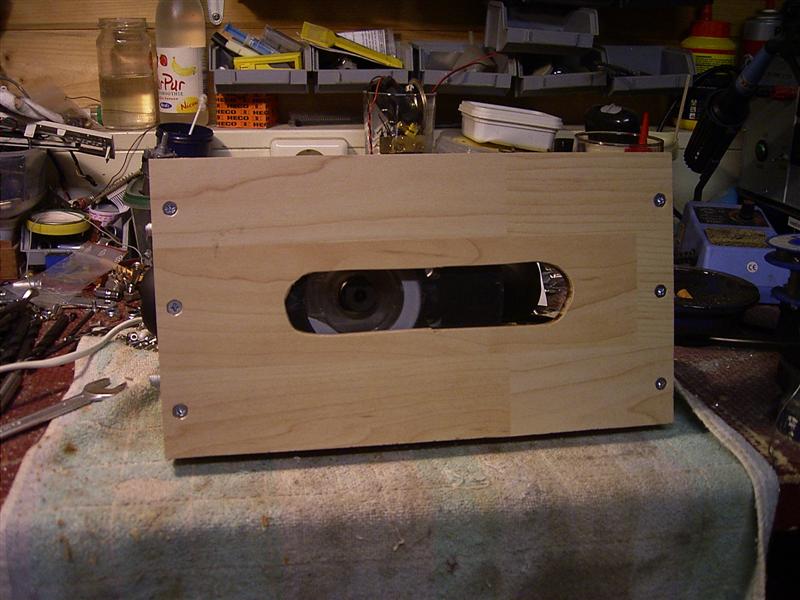

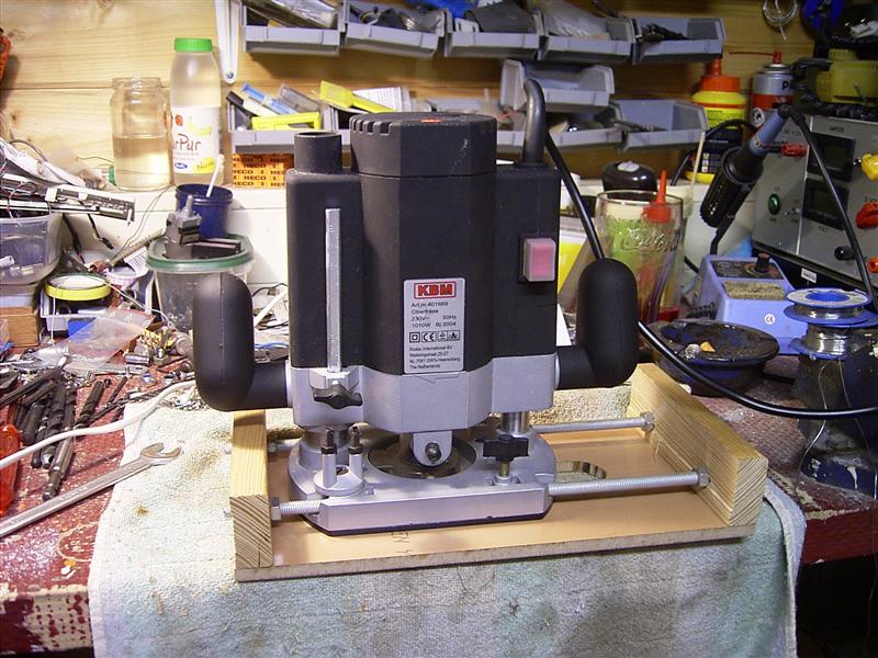

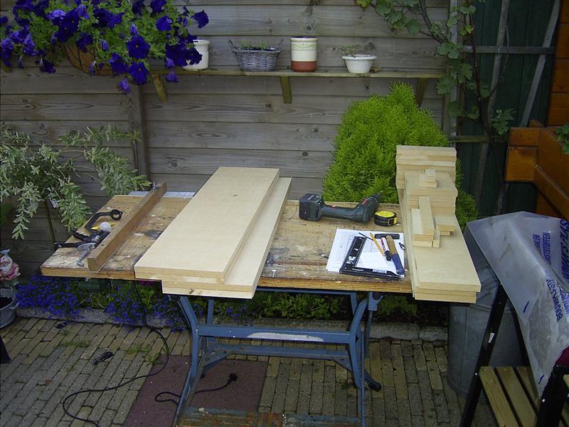

Vandaag ben ik begonnen om een cirkel geleider voor de bovenfrees in elkaar te zetten.
Hij is nog niet helemaal klaar maar ik wilde toch alvast een paar foto's laten zien.
De bodemplaat is een stuk HDF vloerlaminaat wat ik overhad uit mijn huiskamer, goed geschikt hiervoor want de afwerklaag is keihard en heel glad.
Ik moet wel nog een centergeleiding (of hoe dat ook heet) plaatsen.
Dit word een boutje M4 x 50, helaas heb ik die niet in verzonken kop in huis maar ik heb wel nog zo'n 100 stuks cylinderkop liggen.
dus dan boor ik een gaatje zodat hij precies verzonken aan de machine kant zal zitten.
waarschijnlijk zet ik er ook nog een M4 ringetje bij om te voorkomen dat ik met aandraaien de bout door het laminaat heentrek...
Zo heel veel te frezen is er niet aan deze luidprekers maar om dat ik in tegenstelling tot Edo de woofers verzonken wil hebben heb ik toch dat nodig.
Dit omdat ik ook een frontje ervoor wil maken en dat met een paar mm verzonken woofer mij een stuk makkelijker lijkt.

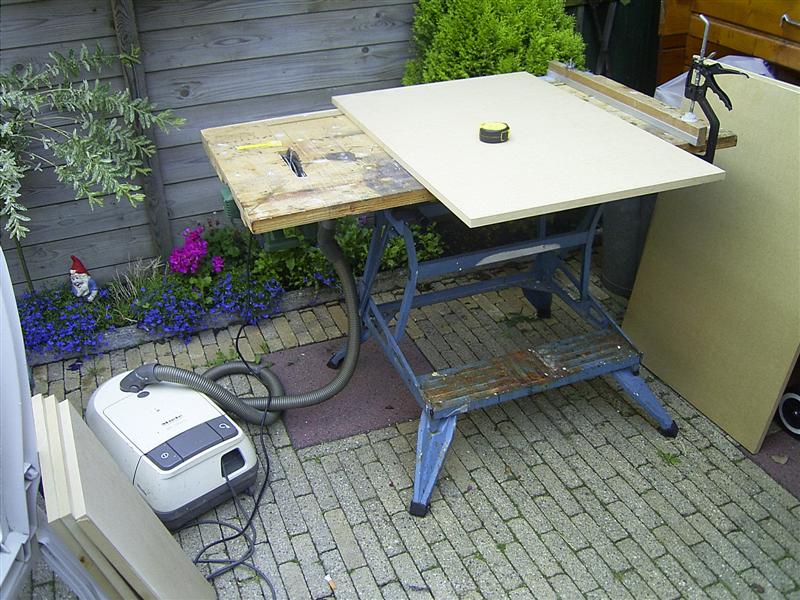

Heb wat dingen in de tuin verplaatst en de zaagtafel opgesteld (nu met een zeil erover want er wil nog wel een een buitje vallen).
Ik hoop van de week af en toe in een verloren uurtje het MDF voor de luidsprekers te kunnen zagen.
Ja, ik weet dat de werkbank een zooitje is maar ik ben altijd met een stuk of 4 projekten tegelijk bezig.....

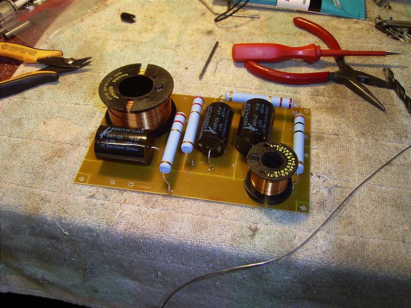

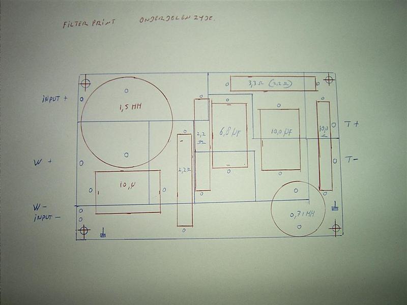

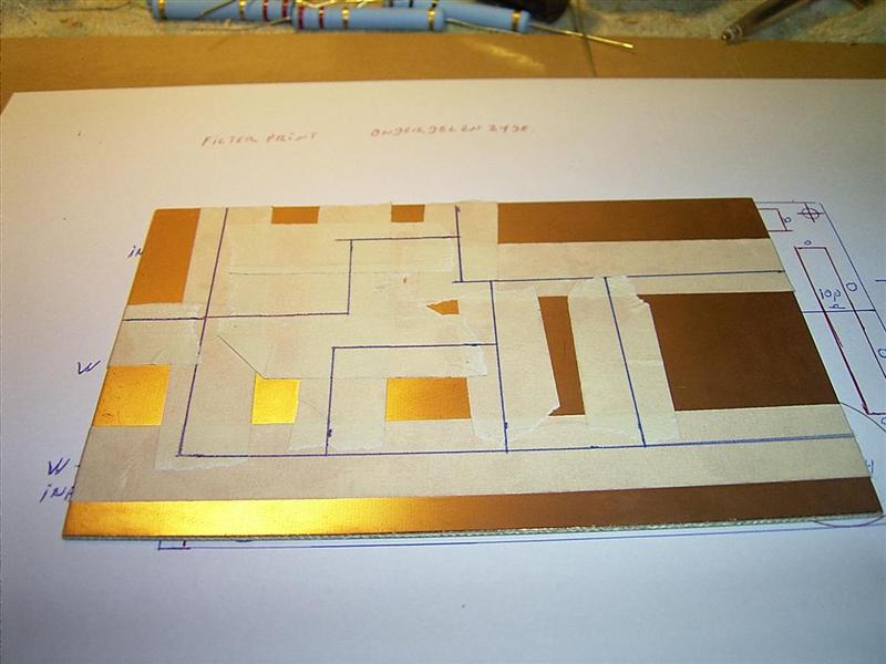

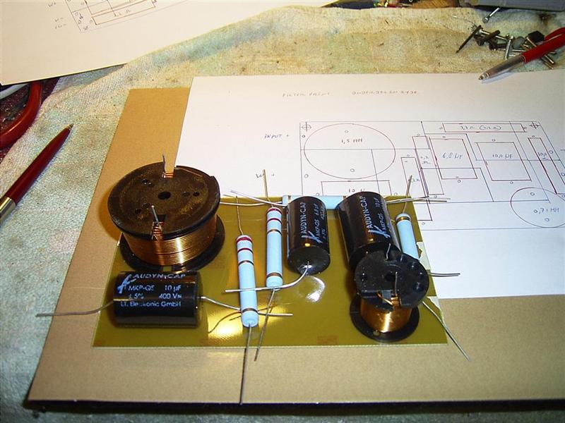

Hier alvast een paar foto's van de filter opstelling, ik heb gelezen dat de spoelen niet te dicht bij elkaar mogen in verband met het elektromagnetische veld.
op deze wijze heb ik een afstand van 12 centimeter tussen de spoelen onderling. dat lijkt mij wel voldoende.
het schema komt van het topic en site van Edo en is ongewijzigd op een weerstand na , die had ik in een verkeerde waarde besteld. die is nu 2.2 ohm in plaats van 3.3 ohm. ik zal nog even aan Edo vragen of dat problemen gaat geven. Zo ja, dan ga ik achter 2 nieuwe weerstanden aan.
op en aanmerkingen zijn natuurlijk van harte welkom.

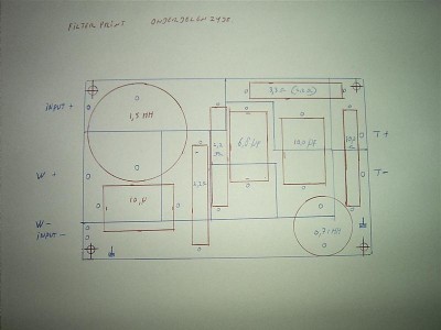

De layout met alle onderdelen erop getekend. omdat mijn scanner stuk is is dit een foto ervan.

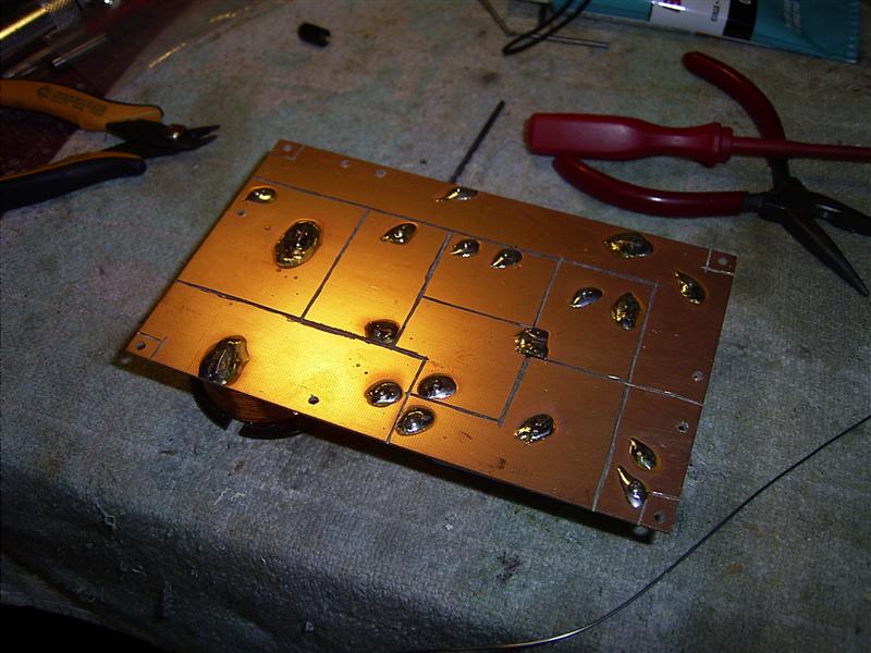

de layout uitgetekend op een pcb, klaar om te frezen.
Alle onderdelen er provisorisch op, een beetje passen en meten

ray5150 schreef:ik zal nog even aan Edo vragen of dat problemen gaat geven. Zo ja, dan ga ik achter 2 nieuwe weerstanden aan.
Valt mee, Geheel zal iets harde spelen in het hoog.
Zie grafiek.

De filters zijn klaar, zie de foto's :
De spoelen zitten ook met een paar drupjes lijm op de print vast en ik overweeg om voor de condenstoren een tyrapje te gebruiken.
Het was zowaar vandaag droog dus is het de hoogste tijd om te gaan zagen. Als eerste zie je hier mijn zelfgebouwde zaagtafel :
het onderstel is een oude Workmate, en de tafel is een plaat MDF met daaronder een frame van multiplex.
de zaagmachine is een gewone handcirkelzaag van Bosch uit de groene serie.
de cirkel zaag zit met bouten en vleugelmoeren onder het frame vast.
het frame zit ook met bouten en vleugelmoeren aan de workmate vast.
ik kan de hele construktie dus eenvoudig uit elkaar halen en in de schuur opbergen.
De lineaal is een houten balk met daarop 2 alu L-profielen. 1 om hem haaks op de tafel te houden en 1 om de lineaal recht te houden.
(oh ja, de schuttting,schuur en straatwerk zijn ook van eigen hand...)
zaagwerk klaar...

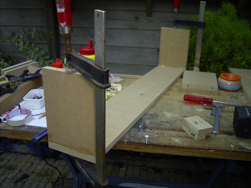

Gelijk een malletje voor de deuvels gemaakt.

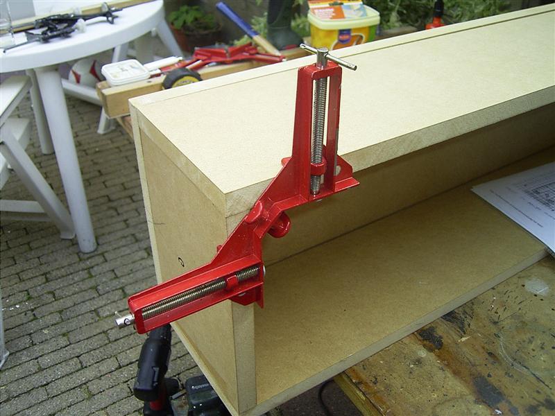

Druk bezig met lijmen, deuvels en lijmklemmen.
Mocht Edo dit lezen, Ik vraag mij af hoe en waar ik het filter het beste kan bevestigen...

Ik heb in mijn Low-budget vloerstaander het filter aan de zijkant gemonteerd. M.b.v klitteband en montage-kit.
Dus via de woofer naar binnen geschoven en dan naar beneden....Zijkant onder de woofer dus.

Ray,
Wel even je spoelen en condensatoren vastzetten op de print met kit, bv. siliconen of twee componenten epoxy oid. Anders gaat dat gegarandeerd meetrillen en bijgeluiden geven.
Voor de rest ben je goed op weg zo te zien!

Bedankt voor de complimenten, Sander.
De spoelen zitten vastgelijmd met een dot Bisonkit.
stevig maar toch elastisch. tussen de spoel en print zit 1 millimeter ruimte, die gevuld is met lijm.
De condensatoren krijgen nog een tyrapje door middel van 2 gaatjes door de print, zoals ook met grote axiale elko's gedaan word.

Weer even een update :
Handig zo'n hoekijzertje om even een plankje vast te zetten.

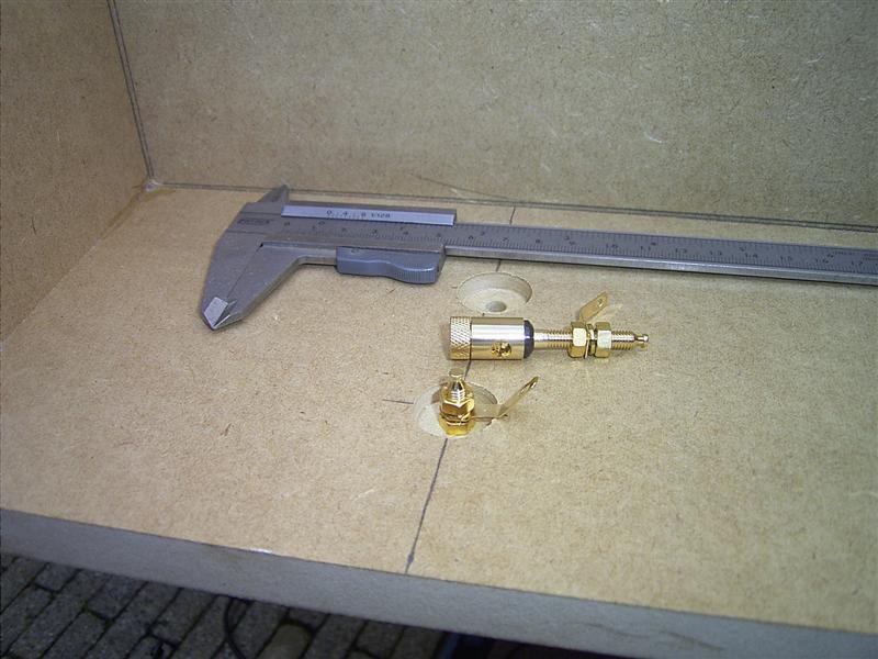

Gaatjes geboord voor aansluitterminals,.
Stilleven van schroefmachines en bracing plankjes.

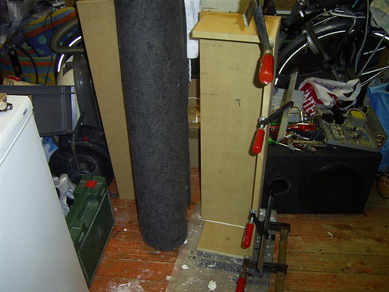

De eerste kast staat gelijmd te drogen in de schuur.
Zoals je ziet heb ik intussen ook een stuk vilt gevonden.

Ray,
Stom, ik had 't eerder moeten zeggen, maar je had beter e.e.a. in verstek kunnen zagen (onder 45-graden), dan zie je dan naden straks namelijk niet meer. Nu ga je ze onherroepelijk terugzien, zelfs na een laag plamuur, omdat het MDF altijd nog blijft werken.

Het is ineens druk geworden hier!
Sander, je maakt je nergens druk om. straks zie je er niets meer van want er gaat een laag fineer over. ik heb hier en daar wel een uitstekende rand van een milimeter ongeveer daar haal ik eerst een frees met een kogellager lang om de randen te vlakken. denk wel dat ik nog een plaat 4 mm. MDF haal om aan de boven en voorkant erover heen te zetten. net als bij het origineel van Edo. Die laat ik dan express een paar millimeter uitsteken om vervolgens de voornoemde frees erlangs te halen.
Dan wordt het perfekt glad en haaks. (hoop ik)...

Ik twijfel nog over de door Edo voorgestelde methode met klitteband en lijm om het filter vast te zetten. zal je zien dat ik een stuk vilt mee naar buiten trek. ben inderdaad wel van plan om het in de buurt van het woofergat te plaatsen. dat maakt het eruithalen wat makkelijker.
heb in mijn hoofd een idee om het met boutjes en vleugelmoeren aan de frontplaat te zetten maar dat moet ik nog uitwerken.
