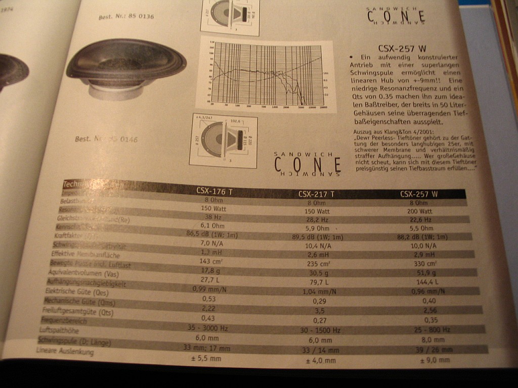

Onne schreef:Het is eerder 70 tot 75 liter kast voor de bas,
Je zou eens kunnen vragen aan iemand die hier heel veel verstand van heeft.
Maar een CSX257 doet het heel goed in een gesloten 40 tot 50 liter behuizing volgens mij.
Hier wat gegevens.

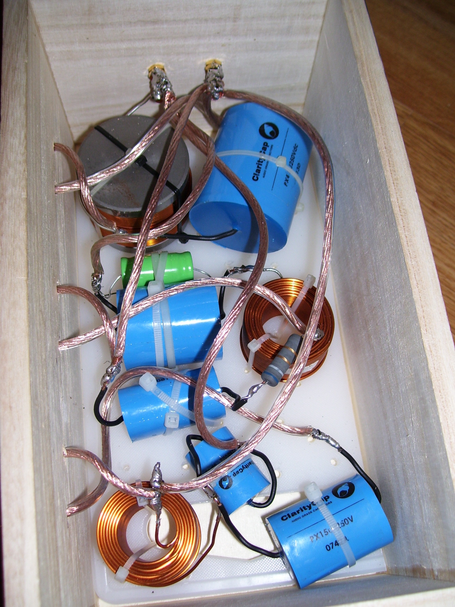

Op deze foto is duidelijk te zien dat de ringkernspoel voor het laag verbonden is met de + van de stereo (linker soldeermassa)
Het andere einde van de spoel is verbonden met de condensator.
Op dat punt zit ook het draad wat dan naar de - van de woofer loopt
(terwijl het de + is)
Aan het andere einde van de condesator zit een draadje op de rechter soldeermassa en een draad naar de + van de woofer (terwijl dat de - is)
uit fase dus,

Hoi Onno,
We hebben het er per mail al over gehad. Een paar dingen vallen me op.
-de laag kast is te groot, 40 a 50 liter zal meer druk geven.
-het rendement van de mids ligt zon 7 a 8 dB hoger dan gewenst. Met dit filter.
-er zijn geen impedantie correctie netwerken voor bas, mid en hoog, de berekende waardes zullen niet werken...
-de rc om de impedantie te corrigeren klopt niet (6.80 Ohm is te hoog)
