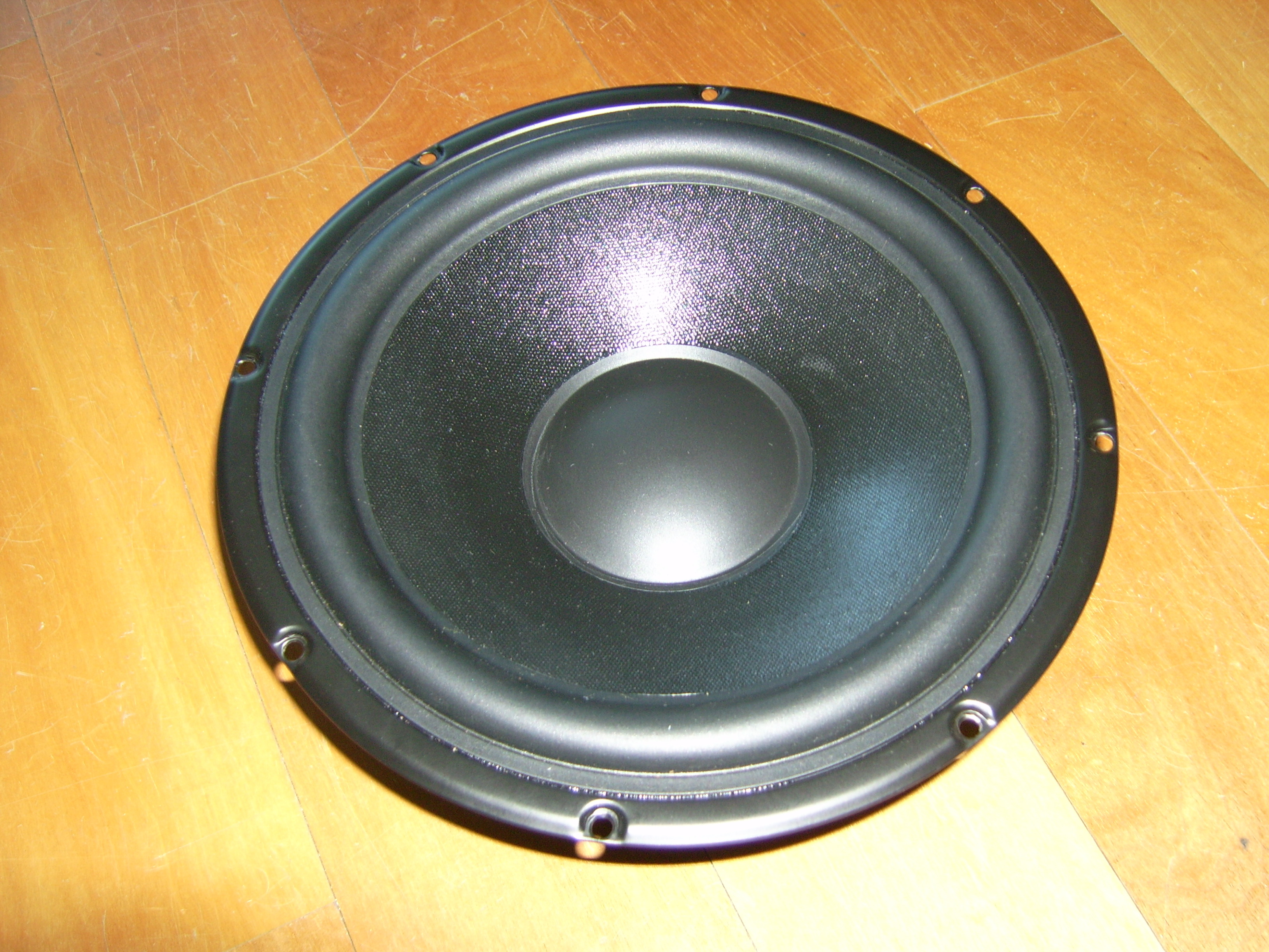

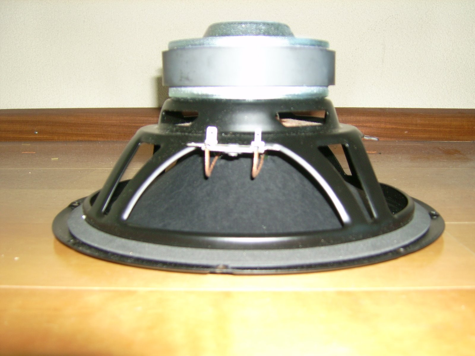

allereerst de subs:
erg mooi afgewerkt en qua uiterlijk uitermate geschikt om in een zuil te plaatsen. Deze drivers mogen gezien worden! Best knap dat ze voor 50 euro ook nog erg netjes ogen. Het is ook niet nodig om de behuizing in te frezen omdat ze vlak wegvallen in hun gat, ook voor de afdichting is al gezorgd middels een ring.

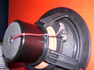

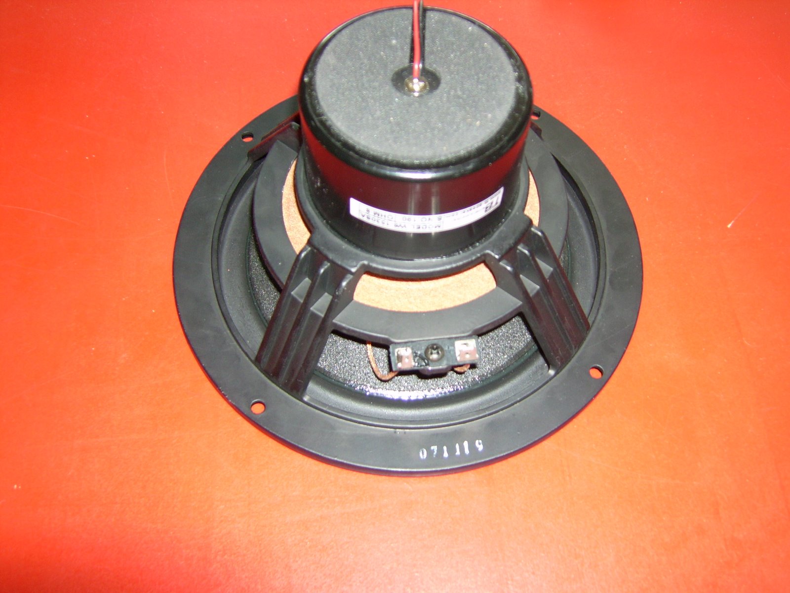

de coax:
zien er ook netjes uit. Tweeter zit mooi in z'n hoorntje en de membranen van zowel tweeter als woofer doen hoogwaardig aan. Het enige puntje voor de afwerking is dat de lijm waarmee het rubber op de korf is geplakt een beetje glimt. Dit was bij andere tangbands in mijn bezit niet zo. Maarja, klein puntje maar.
De tweeter lijkt overigens wel erg veel op de 28-847S (onder andere toegepast in de tricone). Weet iemand of dit ook dezelfde is?

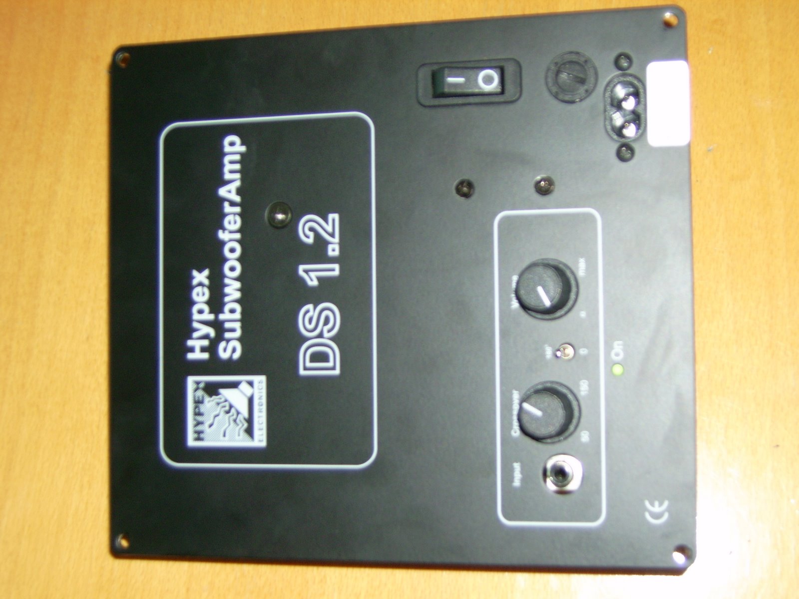

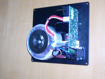

dan de hypex amps die al ik al had:
Erg mooi en klein en er valt niks aan te merken op de afwerking, zeer degelijk.

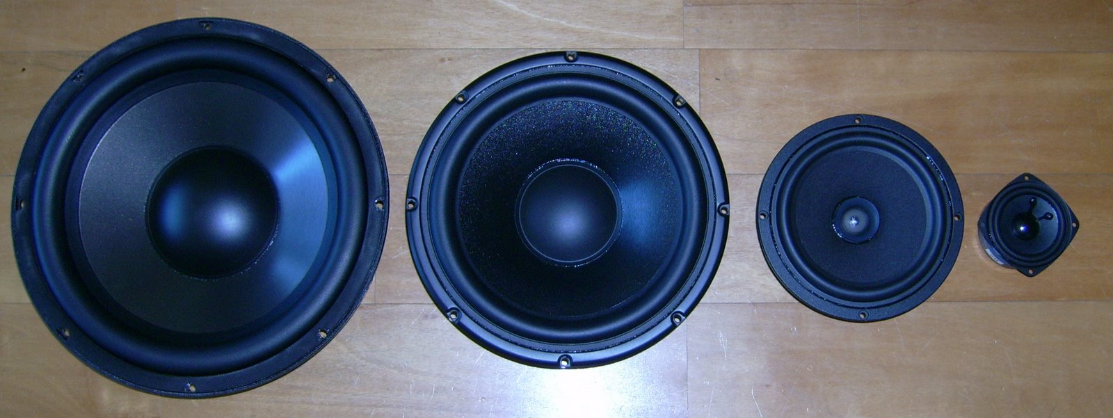

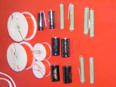

Als laatste nog even het filter.
Dit is het standaard filter dat K&T voorschrijft. Hier valt later nog wel wat aan te upgraden/verbouwen bij de niet nader te noemen Nederlandse firma van forumgenoot Roeland, maar ik had besloten eerst maar gewoontjes te beginnen. Desalniettemin hebben we het in het basisfilter nog wel over mundorf spoelen en elco's, en caps van jantzen.
Ook nog even ter vergelijking de drivers gesandwitched tussen een mivoc AW3000 en een visaton frs 8M. Heb twee AW3000 liggen en nieuw 16 visatons voor een ander bonusprojectje (maar zal dit topic hier verder niet mee vervuilen, hierover later meer).

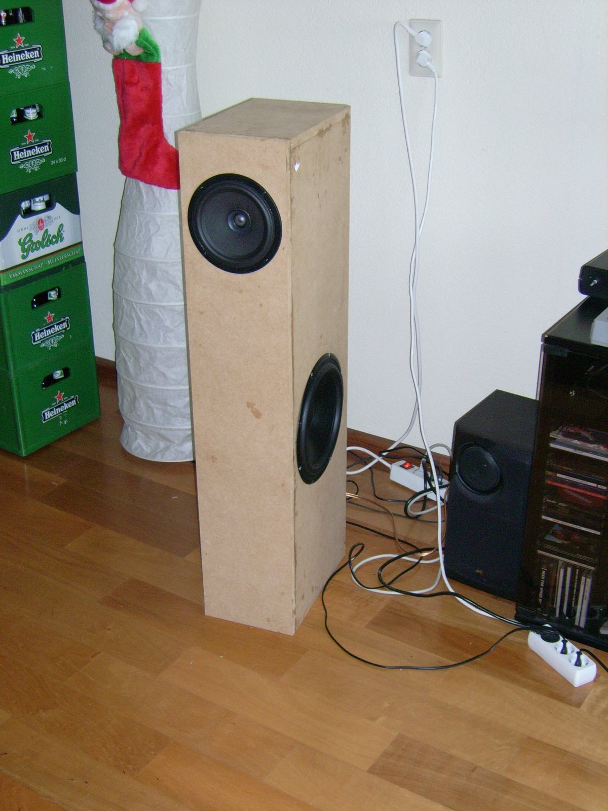

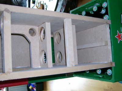

zo, ik heb drie dagen gewerkt en het één en ander aan elkaar geplakt. Ik heb tijdens het bouwen niet heel veel foto's gemaakt maar hier een pic van de bracing en de baffle aan de binnenkant beplakt met bitumen.

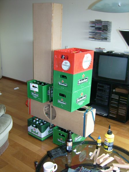

hier nog een foto van het inklemmen van de baffle. En toen kwam mijn huisgenoot binnen. In eerste instantie dacht hij dat ik gek geworden was en vervolgens dacht hij dat ik over wilde stappen naar zijn studie: bouwkunde.

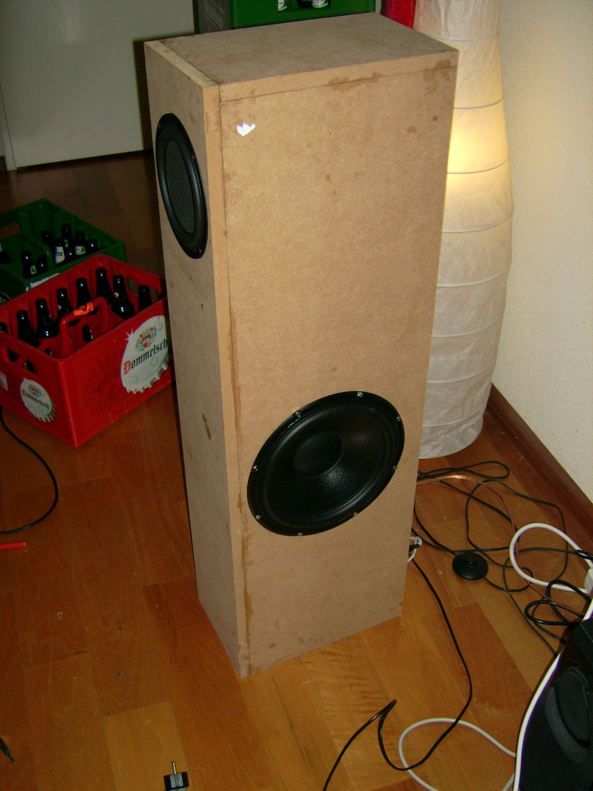

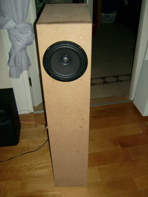

Berichtdoor niels » ma 21 jul 2008, 9:20
en het voorlopige resultaat:
Laatst gewijzigd door niels op ma 21 jul 2008, 23:06, 2 keer totaal gewijzigd.

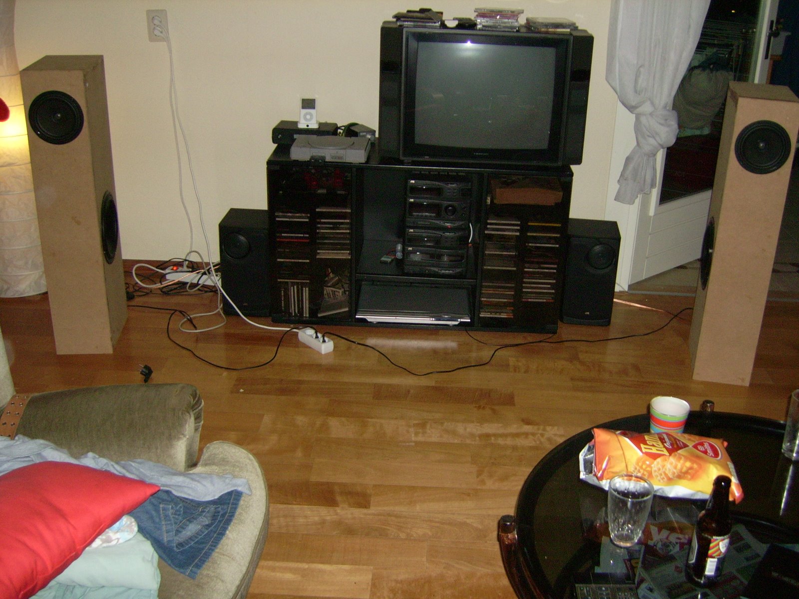

maar even serieus: de speakers zijn duidelijk nog erg veranderlijk. Denk dat ze wel een uur of 20 tot 50 nodig hebben. Toen ze net aan stonden klonk het erg lekker vol. Stemmen mooi duidelijk en goed geplaatst en het beeld is erg stabiel, heb nog geen kastresonantie kunnen ontdekken. Mooi fundament en aangenaam hoog. Na een uur of twee begonnen de stemmen opeens bijna weg te sterven en het hoog werd schel. Nu beginnen ze steeds meer als in het begin te klinken. Het hoog van ongeveer 2k tot 4k klinkt nog wat onaangenaam. K+T had ongeveer dezelfde ervaring met het inspelen en daar raporteren ze dat dit helemaal goed komt. high-heads en cymbalen klinken erg lekker en natuurgetrouw (is ook niks aan veranderd), bas is strak en lekker diep. Basedrum en basgitaar klinken erg fijn in de oortjes met de typische gesloten kick-bass: 50 tot 100hz, lekker snel en 'punchy'. Vanwege het inspelen wacht ik dus nog even met serieus oordelen tot ze ingespeeld zijn. Heb in deze opstelling ook nog last van een vrij nare room-gain die op ongeveer 45 hz ligt en opgepakt wordt in een smal gebied rondom deze frequentie: betonnen muren. Zal nog experimeteren met plaatsing van de speakers in de ruimte en het dempingsmateriaal, denk dat er teveel bij de coaxen zit nu.
Perikelen vallen overigens nog in het niets vergeleken met fostex 207 drivers die ik gehad heb, die klonken de eerste 30 uur ronduit als een miskoop.
Heb gisteravond overigens lord of the rings zitten kijken. Best gaaf, dat sub-geweld kan hij goed hebben, niks te klagen over de output. Tot zover mijn bevindingen, zal eerst nu nog wat pics posten
Zal na het inspelen een wat gestructureerder verslag maken.

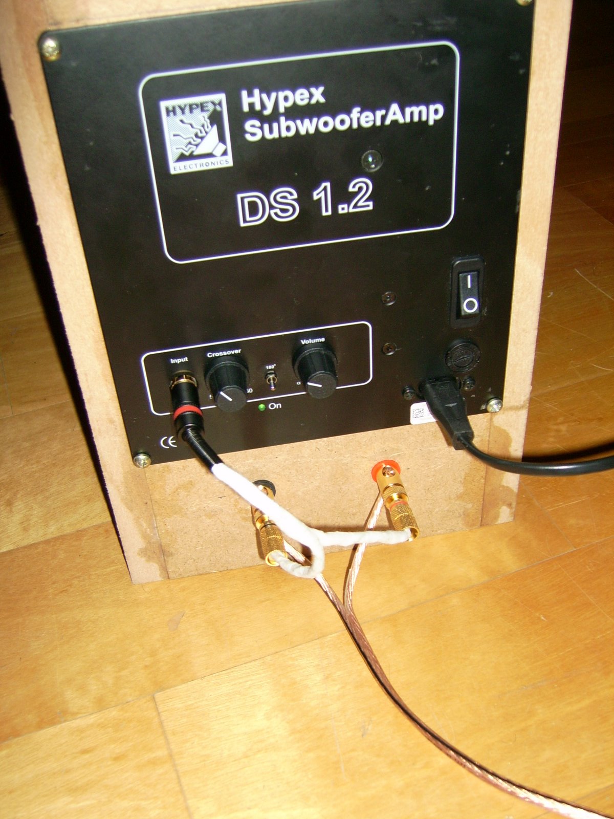

Berichtdoor niels » ma 21 jul 2008, 23:21
hier nog het aansluitgedeelte met een high-level-low level convertortje, is gewoon een 100kohm weerstand in serie met het signaal. Stuur het geheel overigens aan met een sony playstation sph 1002 (met gebypasde output opamp) en een trends audio 10.1. Hij kan hier al best mee uit de voeten. Maar op de lange termijn moet ik toch maar eens aan de watten gaan geloven, ga toch van een speakerrendement van 95 naar 86 db/watt/1m, eigenlijk zonde. Heb vandaag even de 41 hz amp 10 van digidoo ter beschikking, dit is misschien best een goede kandidaat.

Het begint zowaar echt ergens op te lijken zeg! Heb ze vandaag een uur of 10 nare electro gevoerd: dr. lektroluv deel 1 tot 5 (I want to make love to a manekin :P) Nu weer even een luistertestje gedaan. Jeff Buckley, Bjork, steely dann, radiohead en stan getz. Daarnaast zijn de spikes geinstalleerd en is de afstelling van de sub een stuk veranderd, was weer even flink tunen. De piek in de roomgain is hierdoor een db of 5 naar beneden, het sub 50 gebied stond veel te hard. Heb nog even goed zitten zoeken naar meetcurves van oa lautsprechtershop van de hypex bij standen van de crossover knop. Het klopt nu een stuk beter, een stuk beter geintegreerd met de coax ook.
Hoog klinkt erg aangenaam en heel relaxed nu. Plaatsing is erg mooi en het geheel doet heel solide aan, waarschijnlijk door weinig kastresonanties. Erg mooie stemmen! Ben nog een beetje aan het schuiven om de plaatsing ook wat meer diepte te geven(ben er nog niet helemaal uit), maar in het 2d vlak is het al heel erg goed. Als ik de klank in één woord zou moeten omschrijven zou het solide zijn.
Je mag weer komen luisteren digidoo!
