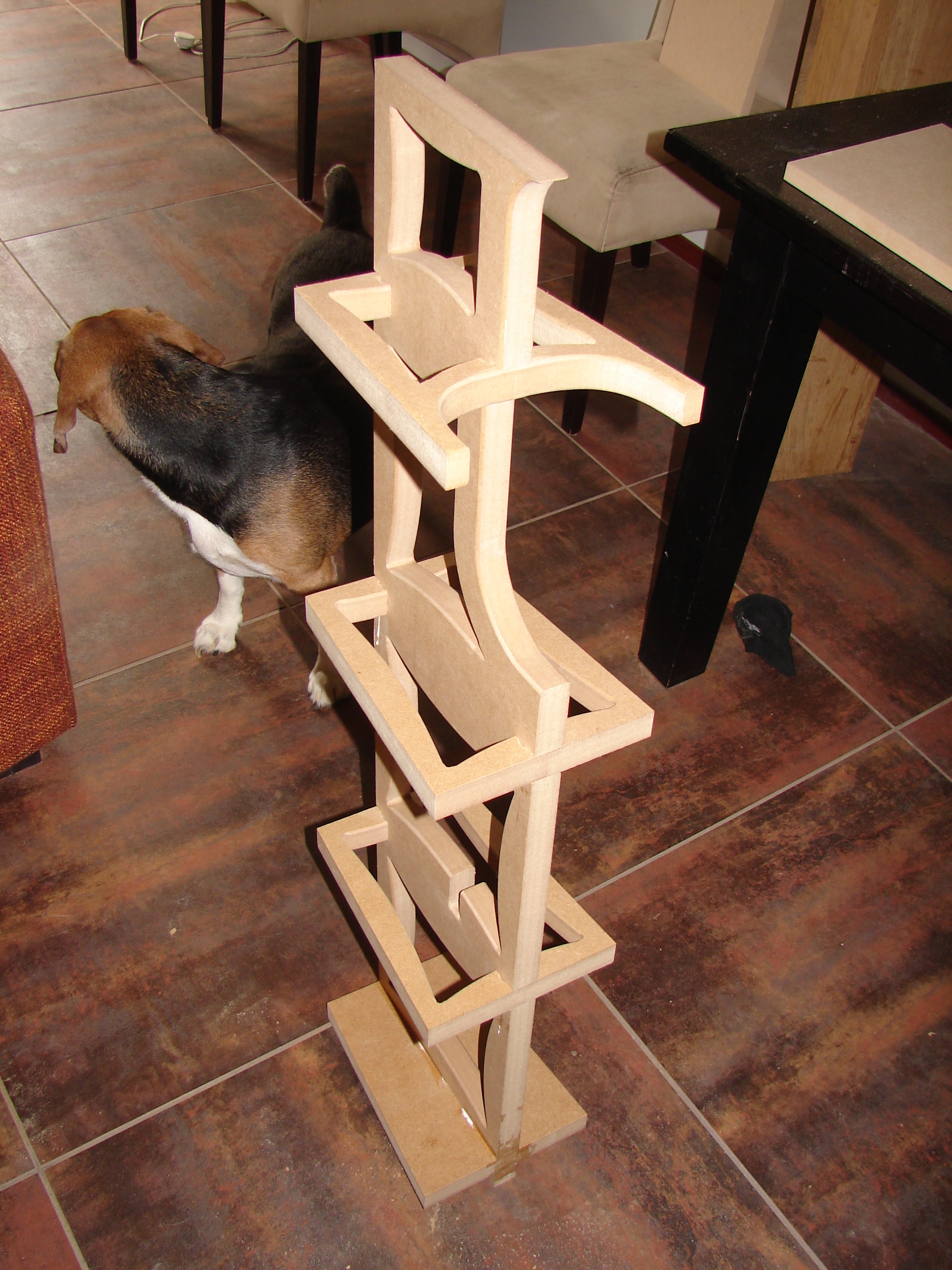

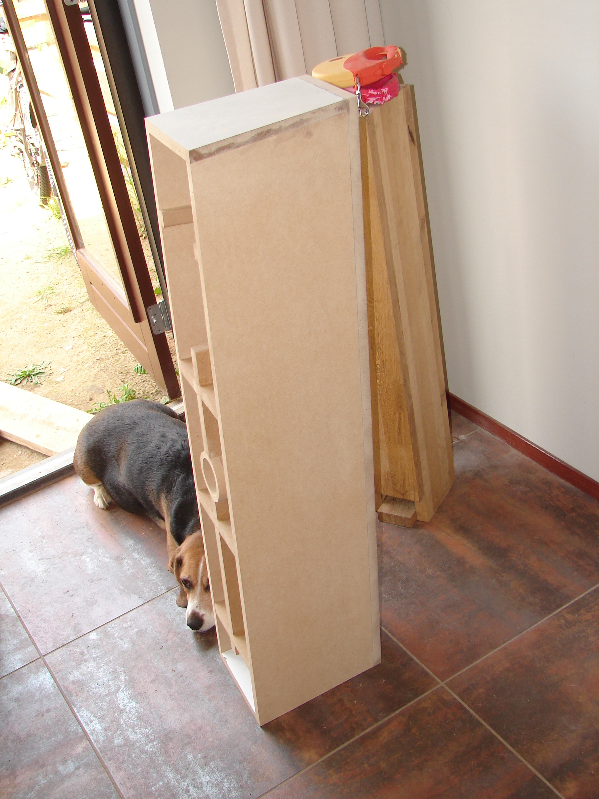

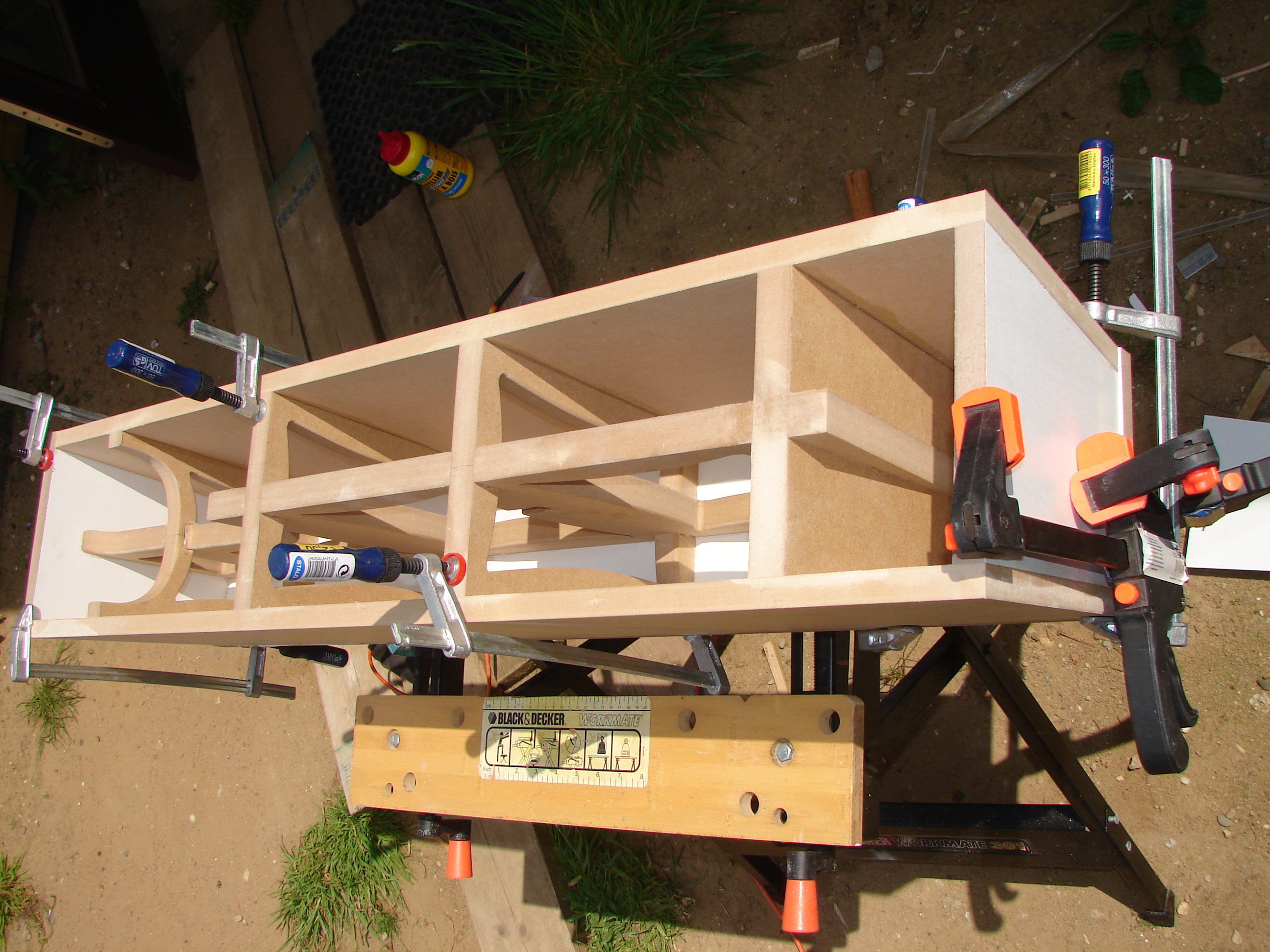

Na lang lezen en meekijken bij anderen ben ik eindelijk begonnen aan mijn eerste serieuze zelfbouwspeaker.
Mijn eerste idee was om een dipool te bouwen. Ik ben helemaal weg van de Jamo r909. Na een tijd kwam ik weer met mijn voeten terug op aarde en realiseerde dat dit nu te hoog gegrepen is en het verstandiger is om met een bestaand idee wat te doen.
Dit is de Korrekt geworden. De drivers van de korrekt spreken me erg aan. De standaard uitvoering leek me wat saai dus heb er het een en ander aangepast.
Hij is 6 graden naar achteren en 4 graden naar binnen.
Dit levert een hoop schuurwerk op maar hopelijk is het het waard.

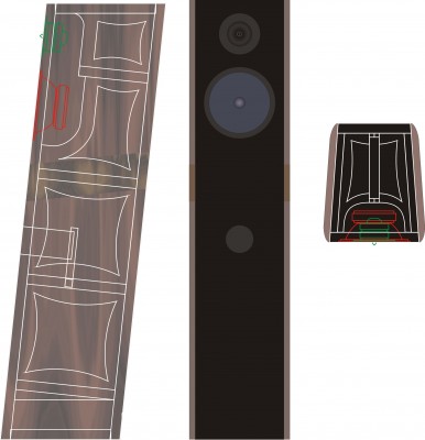

de zijkanten worden bekleed met hout. Welk hout ben ik nog niet uit.
De baffle, achter en boven kant wordt zwart gespoten.

Helaas moet ik je teleur stellen.
Tot nu toe is er vrij weinig echt handwerk aan te pas gekomen.
De bracing en kast zelf zijn met een druk op de knop gemaakt :twisted:
Voordeel van cnc frezer zijn :D

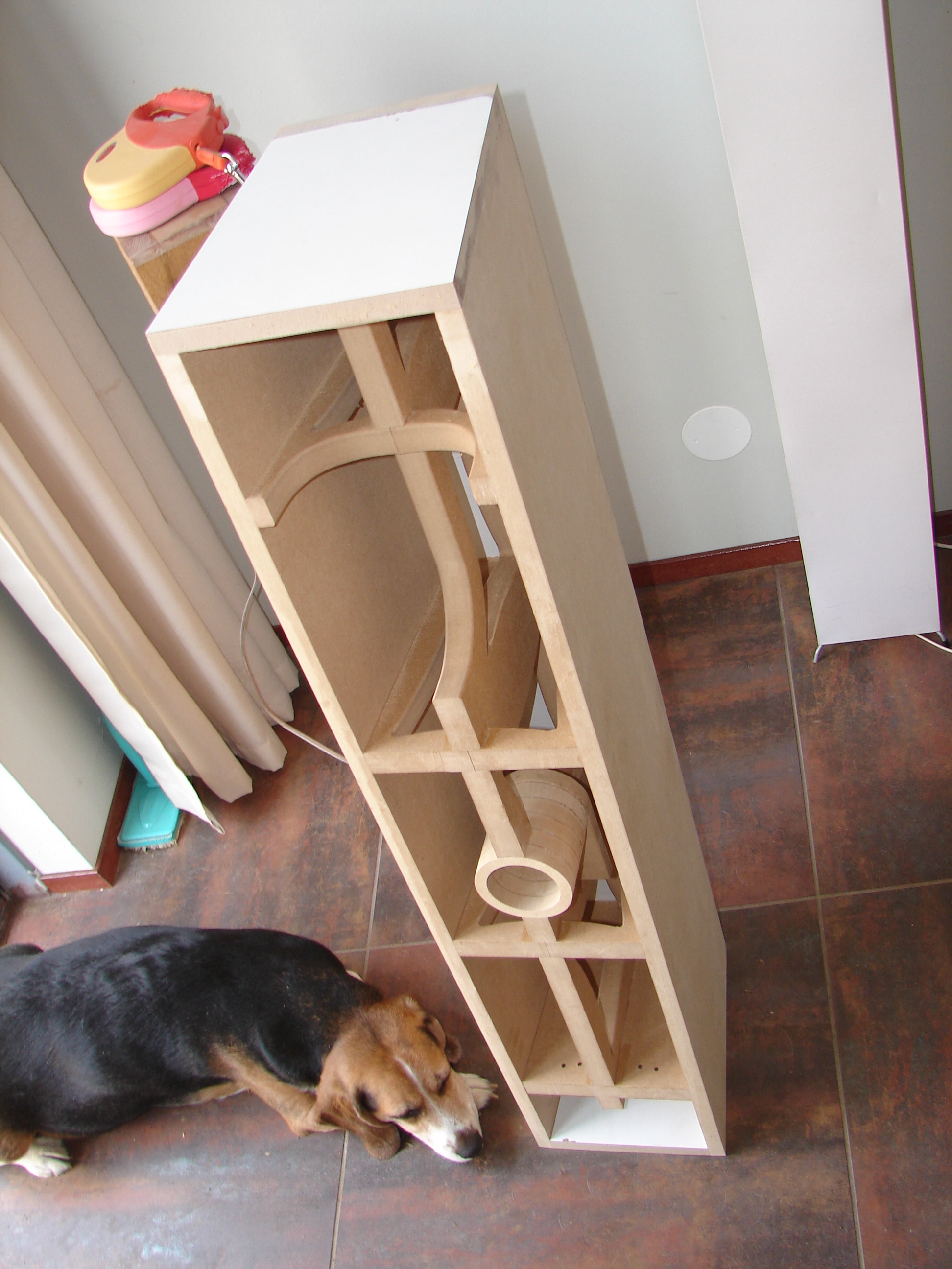

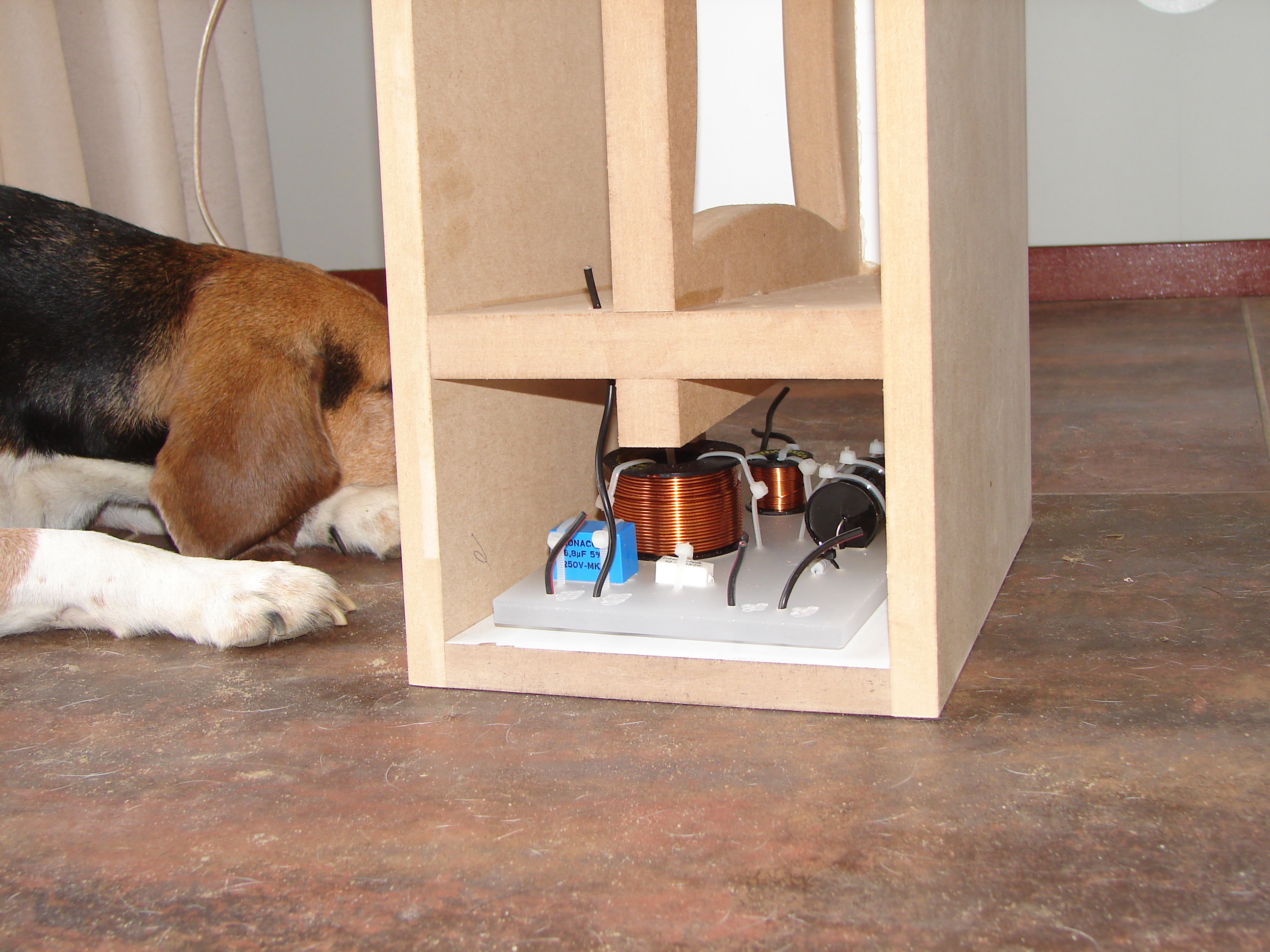

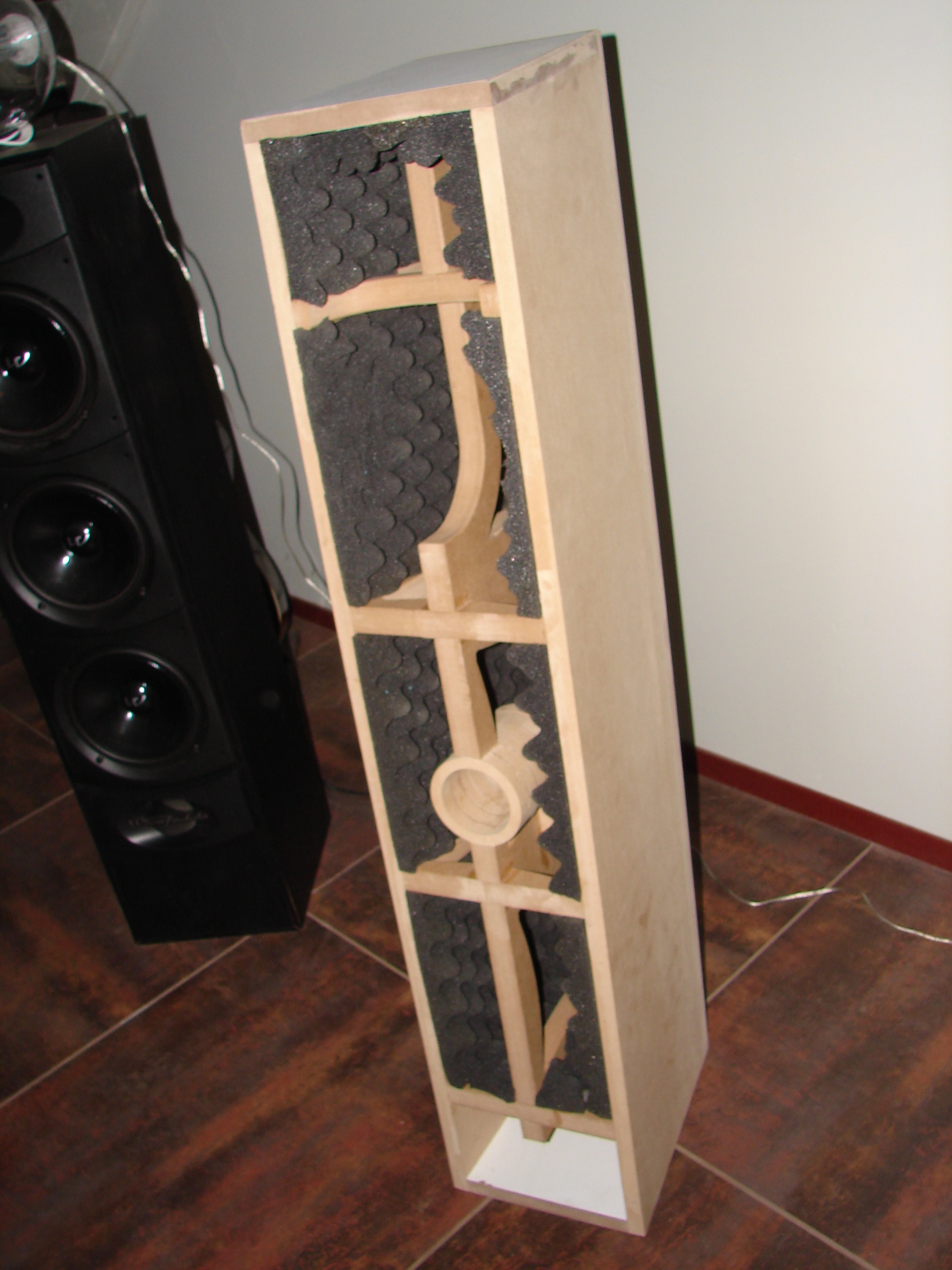

Zoals je ziet intresseerd de hond het niet veel zolang het geen eten is :roll:
Vanmiddag demping aangebracht.

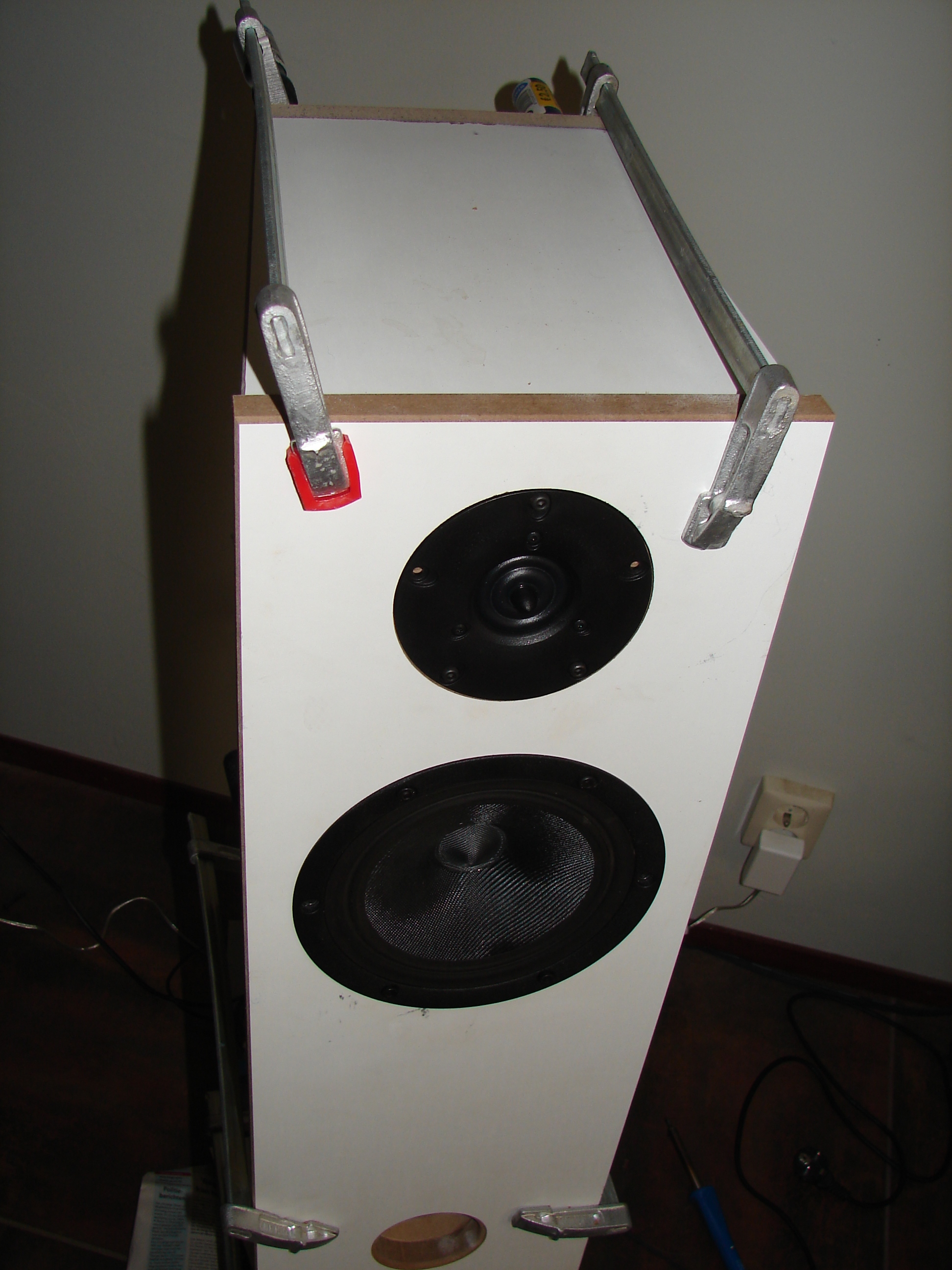

Berichtdoor Chance117 » vr 20 jun 2008, 17:18

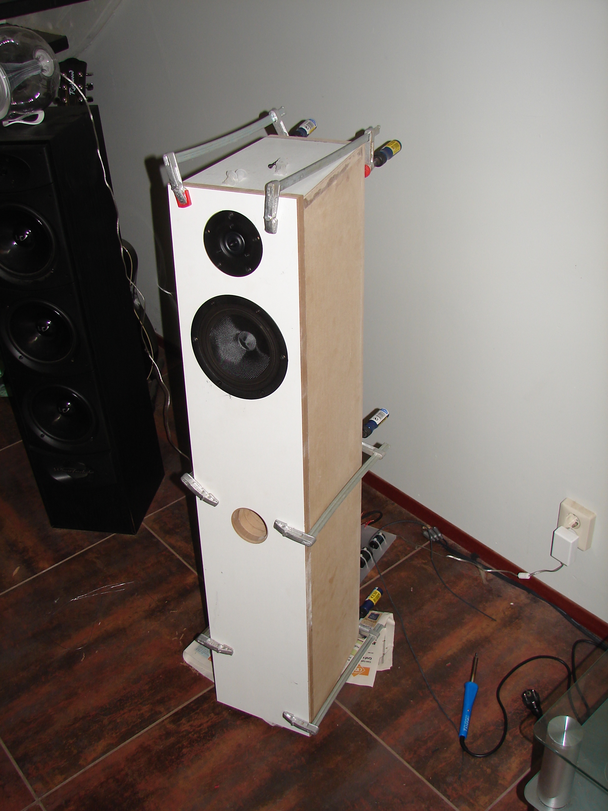

Vandaag de baffle van de eerste speaker erop gelijmd.
Kon me niet bedwingen om de drivers erin te schroeven om al een paar eerste tonen te kunnen horen 8)

Berichtdoor Chance117 » za 21 jun 2008, 11:49
Wat me vooral opvalt in verhouding tot de Wharfedales is dat alle instrumenten en zang veel meer gescheiden zijn. Bij de wharfedales lijkt het meer als 1 brei eruit te komen.
De korrekt is geen bas monster zoveel is duidelijk maar de bas is wel strak.
Al met al is het nu al heerlijk om naar te luisteren en kan niet wachten tot dat ze klaar zijn :D

Chance117 schreef:De korrekt is geen bas monster zoveel is duidelijk maar de bas is wel strak.
'Verse' woofers zijn bijna nooit optimaal in het weergeven van het laag. Het trekt vast nog wel wat bij.

richard schreef:'Verse' woofers zijn bijna nooit optimaal in het weergeven van het laag. Het trekt vast nog wel wat bij.
Maar verwacht ook geen wonderen, het kan ook zijn dat die Wharfdales aan de "boomerige" kant zijn (ik ken ze niet :roll: ) waardoor het nu een beetje minder klinkt ... gewenning :?:

De Wharfedales zijn idd boomerig.
De Vifas zijn veel strakker wat ik ook mooier vind alleen ontbreekt het wat aan volume in het laag.
Maakt niet uit want wil er toch nog graag een gesloten sub bij zetten.
Weet alleen nog niet welke Driver :roll:
