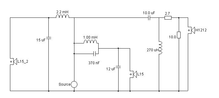

Edo schreef:Jep, klein dipje maken om die resonantie uit de woofer te halen..
brilliant! daar heeft HH 3 extra componenten voor nodig :lol:
Ach, misschien klinkt dat wel beter hoor. Nog niet echt getest. Maar dit is in iedergeval kleiner en goedkoper.

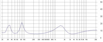

Berichtdoor WMC » zo 01 jun 2008, 14:58

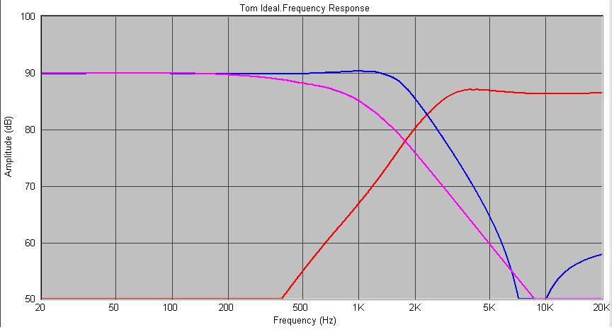

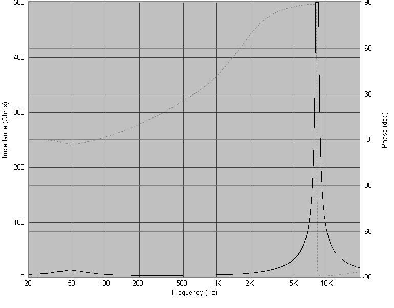

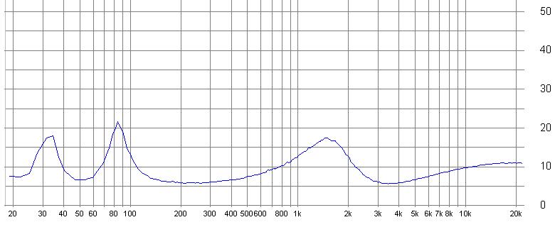

Eens kijken hoe het klinkt.
Hieronder het verschil van met en zonder.
Kun je voor de grap eens de impedantie van de gefilterde woofers alleen plotten? Ik ben wel beniewd wat die doet, de ervaring leert me dat ik een weerstand bij de condensator moet stoppen, om te voorkomen dat de impedantie op 1 frequentie verschrikkelijk piekt. Meestal kreeg ik met weerstand de woofer resonantie ook wel weggewerkt, maar was de impedantie wat netter.
Een beetje het idee van de bijlage, de waardes kloppen voor geen meter, maar het is even om mijn idee duidelijk te maken.

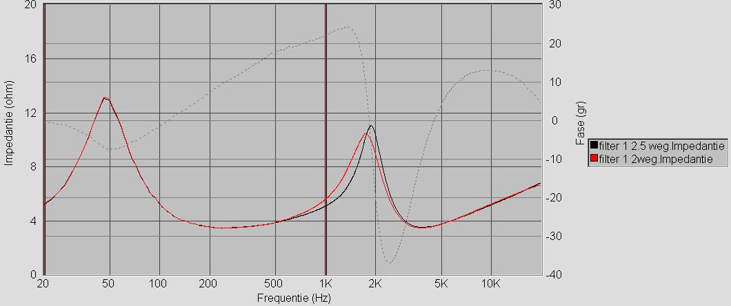

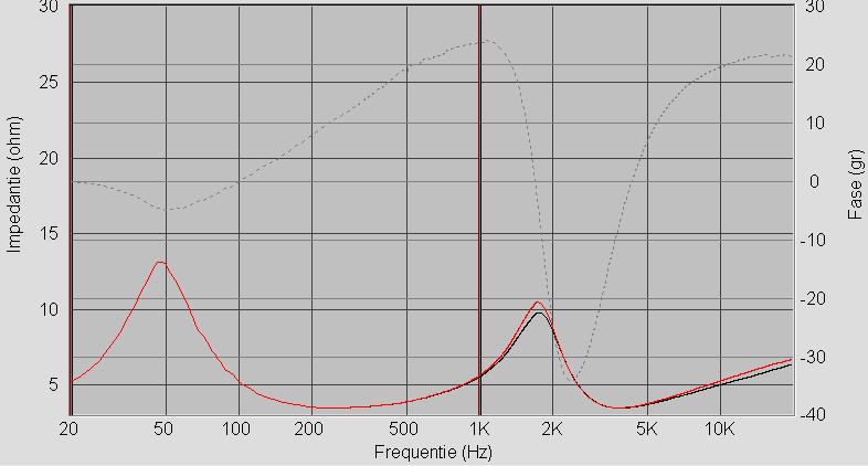

Berichtdoor Edo » zo 01 jun 2008, 15:06
Mmm, niet echt problemen mee geloof ik. Maar misschien dat het in praktijk anders uitpakt.
Hieronde rde verschillen. Rood is met condensator, zwart is zonder.

Berichtdoor WMC » zo 01 jun 2008, 22:46
Edo schreef:Mmm, niet echt problemen mee geloof ik. Maar misschien dat het in praktijk anders uitpakt.
Is dat van de gehele speaker, of van de woofers alleen?
Het lijkt me ook logisch dat hoogfrequent (hoe hoog durf ik even niet te zeggen) de impedantie naar 1.2 Ohm gaat bij de woofers alleen. Aangezien de spoel dan een hoge weerstand heeft, evenals de twee woofers. Het kortste pad voor de stroom is dan via de condensatoren. Zou je eens de FRD en ZMA files, of beter nog je SWD file willen posten? Ik ben wel benieuwd namelijk.

Berichtdoor Edo » zo 01 jun 2008, 23:42
WMC schreef:Is dat van de gehele speaker, of van de woofers alleen?
Hoi Tom,
Dit is van de gehele set. Ik mail je wel even de file.

Berichtdoor WMC » ma 02 jun 2008, 10:27
Bij jou precies hetzelfde effect. Mijn ervaring is dat het vaak net wat lekkerder klinkt met weerstand erbij, zal vandaag eens kijken wat dat doet.

Berichtdoor Edo » ma 02 jun 2008, 11:12
Ik zal het in de praktijk eens proberen.
Klein dingetje, de impedantie van de tweeter die parallel staat aan de woofer heeft op die frequentie een lage weerstand, dus denk dat de piek niet zo gek veel effect heeft op het totaalplaatje. Maar ben wel benieuwd wat het voor effect heeft in de praktijk.

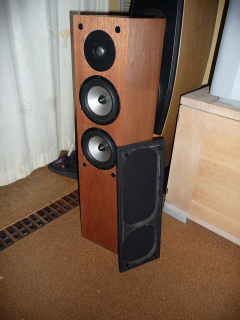

Berichtdoor Edo » ma 02 jun 2008, 12:45

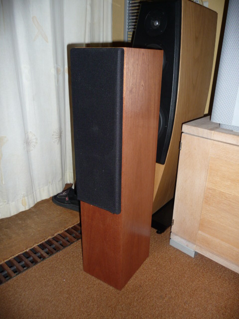

En twee frontjes...Nu nog doek erop.

Nils_vn
Berichten: 868
Lid geworden op: do 23 nov 2006, 20:11
Locatie: Molenstede
Berichtdoor Nils_vn » ma 02 jun 2008, 12:52
netjes =D>

Berichtdoor WMC » ma 02 jun 2008, 13:07
Edo schreef:Ik zal het in de praktijk eens proberen.
Meestal werkt tussen de 4.7 en 8.2 Ohm wel lekker voor mij. Ligt ook een beetje aan de hoogte van de piek.

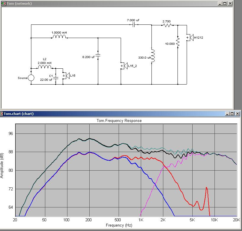

Heb je eigenlijk al wel eens 2.5 weg overwogen? mijn idee zou dan zijn dat de tweeter-woofer crossover maar met 1 woofer gebeurt, waardoor er minder interferentie optreedt. Zie het voorbeeld in de bijlage. De linkse is WT, de de rechtse is WWT.

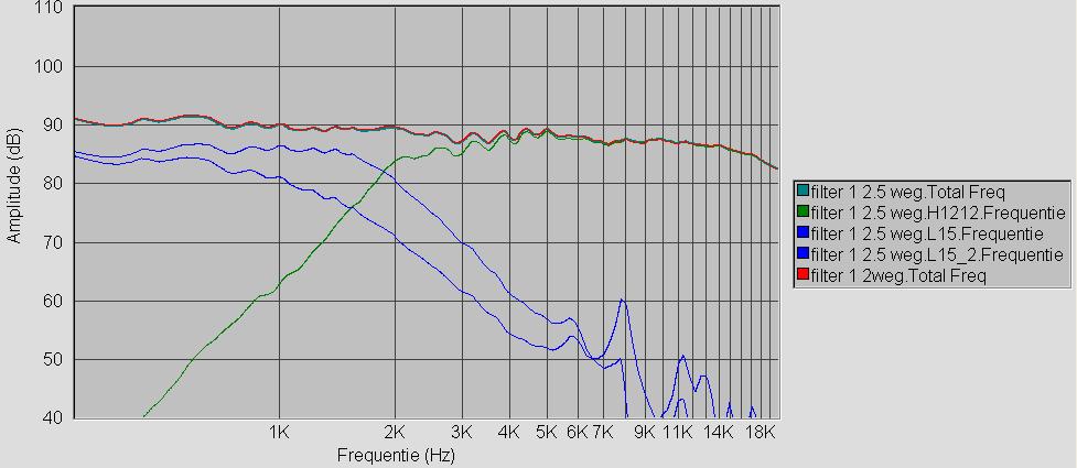

Berichtdoor WMC » ma 02 jun 2008, 14:13

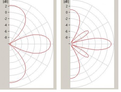

Zo iets misschien? Groen is je eigen curve. Eerste snel probeerseltje, zeker niet ideaal.
HT-zelfbouwfan
Edo
Mede-oprichter
Berichten: 4448
Locatie: Alphen aan den Rijn
Berichtdoor Edo » ma 02 jun 2008, 15:04
Ik heb je voorstel nog iets uitgewerkt Tom.
Hieronder waar ik zo snel even op uitkom.
Rood is het orginele 2weg.
luidspreker (m.), meubelstuk waar muziek uitkomt;-box (m.); -kast (v.(m.)).
WMC
Berichten: 276
Lid geworden op: wo 24 aug 2005, 16:56
Locatie: Eindhoven

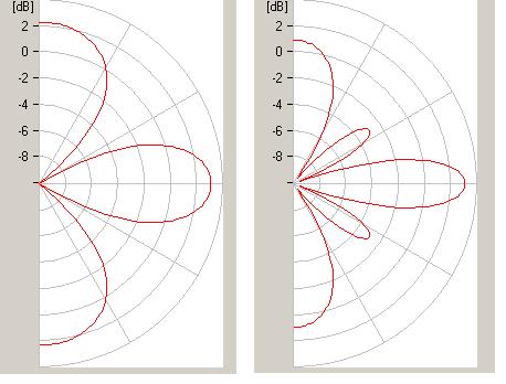

Berichtdoor WMC » ma 02 jun 2008, 18:34
Frequentie technish best netjes, dit doet hij overigens electrisch. Kleine opslingering bij de 2e woofer en ook bij de tweeter.
Waar komt trouwens de bult in het laag vandaan in de FRD file?

Berichtdoor Edo » ma 02 jun 2008, 19:02
WMC schreef:Frequentie technish best netjes, dit doet hij overigens electrisch. Kleine opslingering bij de 2e woofer en ook bij de tweeter.
Groeten,
Tom
KLeine opslingering vindt ik geen probleem. Het geheel wordt best netjes denk ik.....Vanavond maar eens wat ik elkaar zetten denk ik.
Het bultje in de FRD file weet ik niet. Meting had ik in m'n bibliotheek van FRD/ZMA files.
Maar ik meet veelal de FRD en ZMA files in de behuizing waar alles in moet komen. Ee daar kan wel eens een bultje/dipje voorkomen.
Bij de ontwikkeling van het filter, zoals in dit geval, simuleer ik in grote lijnen. Praktijk is meestal toch net ietsje anders. Dus als ik een globaal filter heb als uitgangspunt ga ik later in de praktijk verder met de meetapparauur.

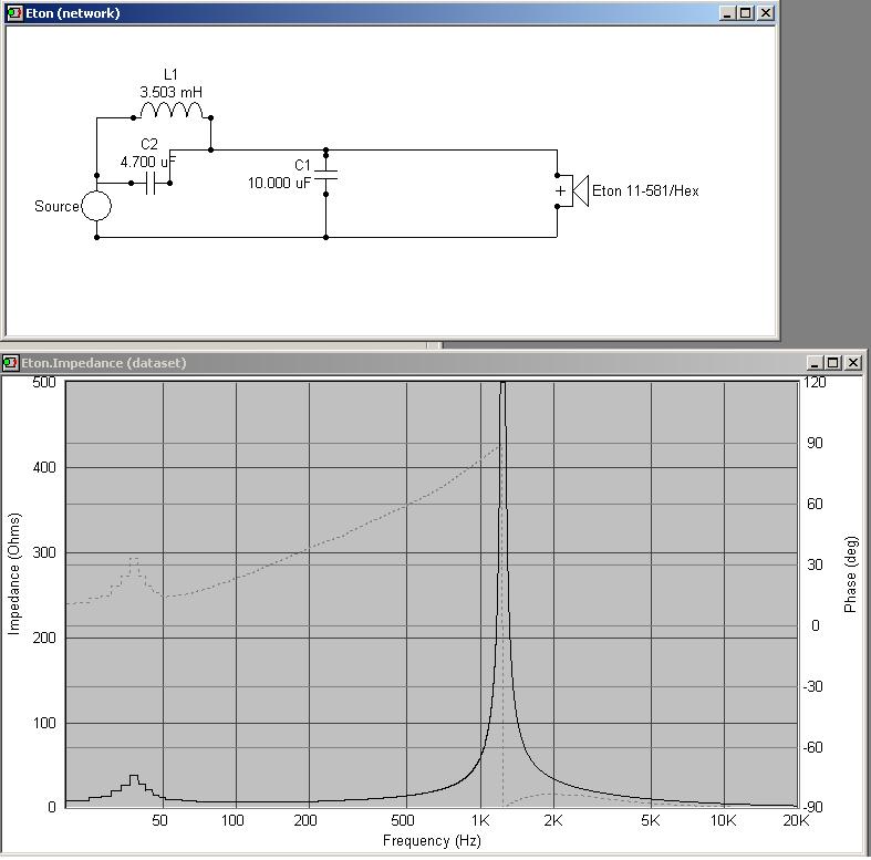

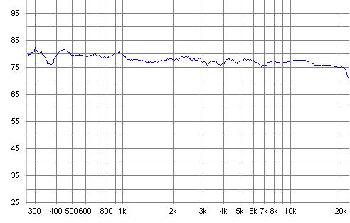

Berichtdoor Edo » do 05 jun 2008, 20:07
Even gekeken hoe of wat met die C over de spoel...
Lijkt voor zover leuk te werken. Vanavond verder met de metingen.

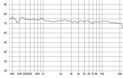

Even totaalplaatjes van het geheel tot nu toe.

Ik ben nog een ernstige leek op het gebied van filters ontwerpen en simuleren, maar als ik naar je simulatie grafiek kijk, dan ligt het hele spectrum zo rond de 90dB. Op je meetplaatje is het 80dB.
Heeft dat puur met een referentie instelling te maken?

RobertD schreef:Ik ben nog een ernstige leek op het gebied van filters ontwerpen en simuleren, maar als ik naar je simulatie grafiek kijk, dan ligt het hele spectrum zo rond de 90dB. Op je meetplaatje is het 80dB.
Als buizenversterker enthousiasteling ben ik ook altijd erg geïnteresseerd in het rendement van een luidsprekerbox.
KLopt, Gisteravond heb ik de meting gedaan met het programma ATB. Callibratie is daarbij niet echt makkenlijk c.q. mogenlijk. Dit weekend pak ik DLSA erbij en kan ik wat meer nauwkeuriger meten. Deze eerste grafiek was meer om even een idee te krijgen hoe het totale plaatje nu is van de speaker. Heb nog tot een uurtje of half 2 lekker veel soorten muziek ziten luisteren en ben toch best wel tevreden over het geluid.
Tussendoor nog een 2,5 weg gemaakt en qua meting en klank verschilde dat niet zoveel. Ik kon eigelijk weinig ontdekken.
Dus ben vrij snel weer verder gegaan met de ontwikkeling van het 2-weg. Qua klank zit er erg veel detail in. Maar zeker niet hard. Verschillende vrouwenstemmen waar nog wel eens de sssssss wat hard kan zijn had ik geen last van. En kikende naar de kleine woofertjes leverd het systeem best nog wat lekker laag. Niet overdreven maar gewoon lekker. Ik weet waar de speakers komen te staan bij de klant dus denk dat het met het laag wel goed komt.

Vanvond een tweetal frontjes erbij gemaakt. Als ik dit voor het fineren had geweten had ik de eerder gebruike magneetjes methode genomen...maar helaas. Dus dan maar op deze manier.
