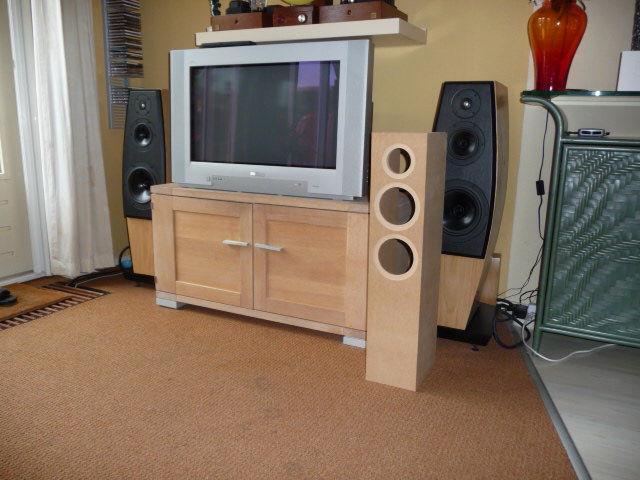

Hier een project waar ik al even mee bezig ben. Het is een vloerstaandertje met de Seas 27TBFC/G (H1212) als tweeter en de L15RLY/P (H1141) als woofer.
Er komen twee woofers in 1 kast (onder elkaar, MMT). In dit geval geen MTM omdat de kast niet zo hoog wordt (80 cm).
Ondertussen is het hout er al en alles onder verstek laten zagen.
De kast is van 22mm dik MDF (qua persing meer HDF) en heeft devolgende afmetingen: (hxbxd) 800x170x220mm.
Alles is netje al ingefreest dus verder met de demping, bracing etc etc.

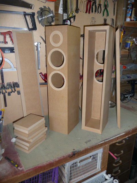

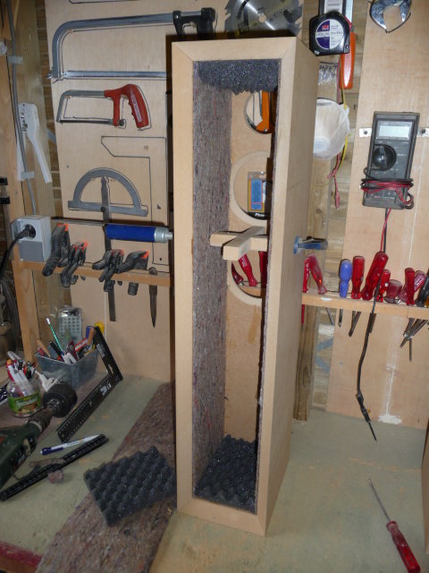

De bracing bestaat uit een tweetal simpele kruizen. Hier zie je er al 1, maar wat meer naar onder komt er nog 1.
Een deel van de demping heb ik nu alvast aangebracht. De achterkant is nog open dus kun je er nu makkelijk bij. Aan de wanden zit ondertapijt (vilt) en boven en onder wat pritex.

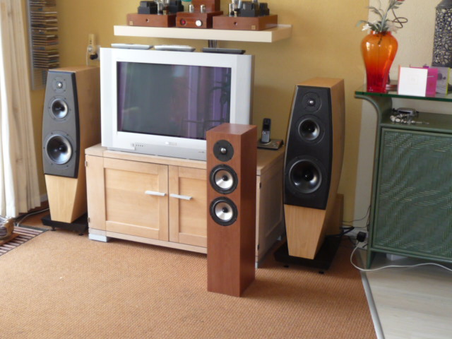

Even kijken hoe het staat in vergelijking met de andere speakers qua afmetingen.
luidspreker (m.), meubelstuk waar muziek uitkomt;-box (m.); -kast (v.(m.)).

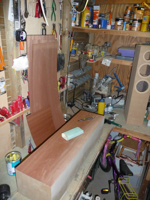

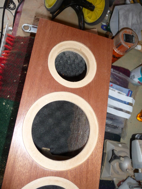

Achterkant ook beplakt met vilt en in elkaar gezet. Paar nachtjes laten drogen en begonnen met fineren. In dit geval mahonie.
Laatst gewijzigd door Edo op za 31 mei 2008, 13:26, 1 keer totaal gewijzigd.

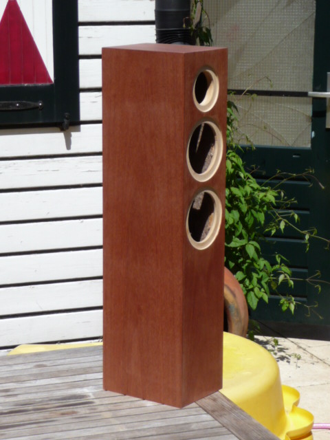

Berichtdoor Edo » za 31 mei 2008, 13:13

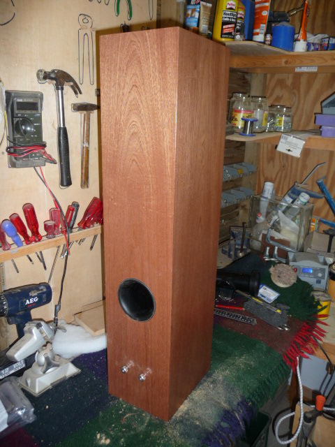

Resultaat na een paar avondje in de schuur....

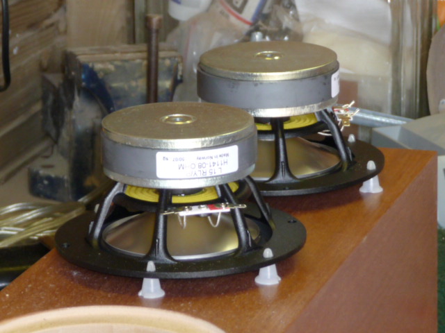

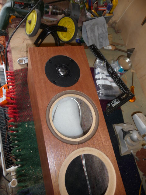

Project loopt al een tijdje, maar had nog geen tijd om te posten. Dus vandaar nu wat versneld.
Ondertussen zijn de drivers binnen en begonnen met alles te plaatsen.

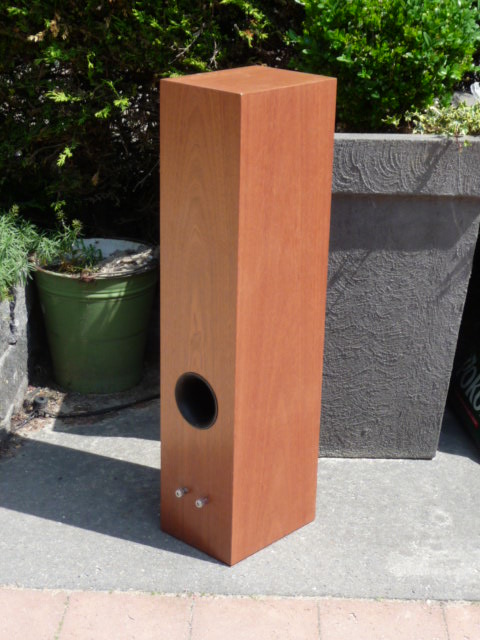

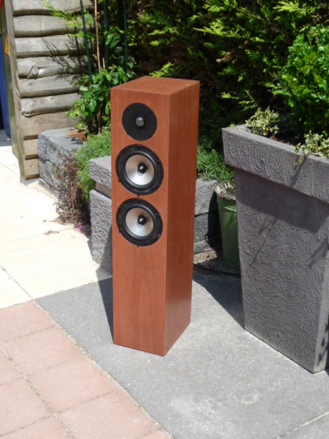

En alles in de lak en gemonteerd. Tot hier ben ik de afgelopen weken gekomen. Nu kast 2 nog en ga beginnen aan het filter.

Gebruik je geen inslagmoeren? Krijg je dan niet dat de schroefgaten uitlubberen als je de drivers een (paar) keer moet loshalen?
( ͝° ͜ʖ͡°)
Edo
Mede-oprichter
Berichten: 4448
Locatie: Alphen aan den Rijn
Berichtdoor Edo » za 31 mei 2008, 19:49
knuisje schreef:Ziet er weer zeer mooi uit!
Inslagmoeren gebruik ik nooit. Omdat de binnenkant van het gat waar de woofers in zitten zijn afgerond is het gebruik daarvan best lastig.
Ik gebruik ze alleen bij grote woofers (subwoofers bijvoorbeeld).
De woofers hoeven er ook niet zovaak uit. De kabels lopen nu via de BR-pijp naar buiten. Zo kan ik het filter ontwerpen en rustig freubelen. Maar als ze niet meer echt vast kunnen, kun je altijd wat verdunde houtlijm in de gaatjes laten lopen en wat laten intreken in het hout..... Wordt het wel weer sterk genoeg. :)

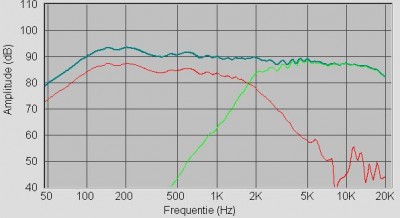

Berichtdoor Edo » za 31 mei 2008, 20:48
Thanks, ja, het gaat wel door zo....

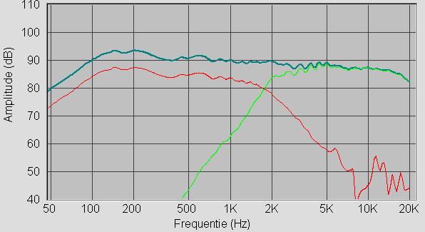

Klant wou eerst de kast zwart laten spuiten, maar zijn vrouw wou toch liever hout. Dus werdt het dit. Dit is een eigen ontwerp. Kastinhoud etc en filter. Filter zit nu in de simulatie en ziet er op de computer best hoopvol uit. 2e orde parallel en mini zobel voor de resonantiepiek van de woofers weg te werken.

Berichtdoor Edo » zo 01 jun 2008, 11:54
Voorlopige uitkomst van de filtersimulatie.
Berichten: 27661
Berichtdoor Henkjan » zo 01 jun 2008, 14:35
:?: spoel en cap paralel :?:

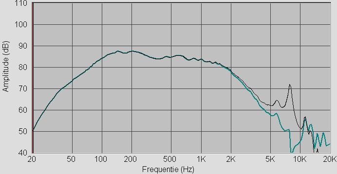

Berichtdoor Edo » zo 01 jun 2008, 14:42
Jep, klein dipje maken om die resonantie uit de woofer te halen.
Eens kijken hoe het klinkt.
Hieronder het verschil van met en zonder.

Berichten: 27661
Berichtdoor Henkjan » zo 01 jun 2008, 14:46
Edo schreef:Jep, klein dipje maken om die resonantie uit de woofer te halen..
brilliant! daar heeft HH 3 extra componenten voor nodig :lol:
