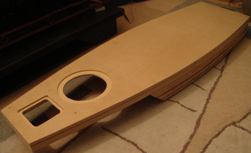

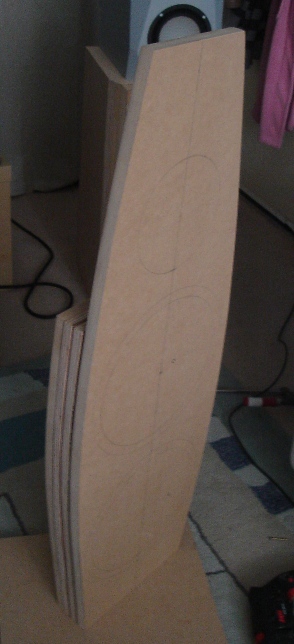

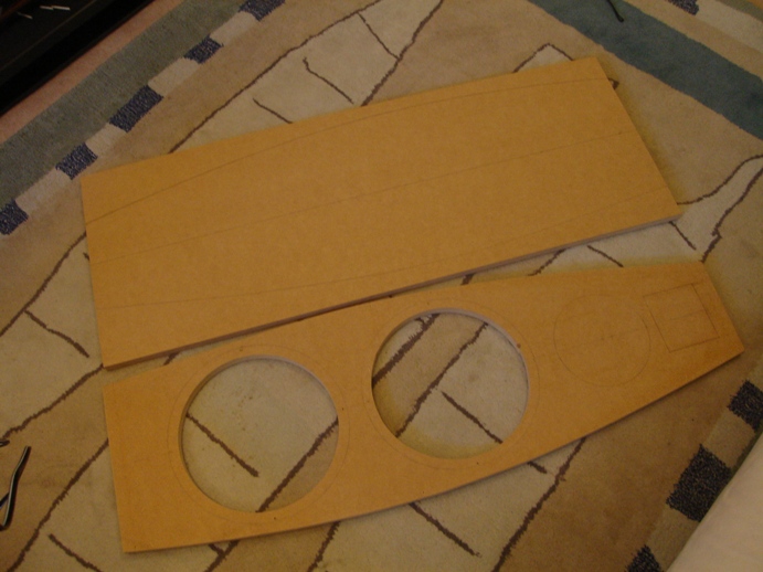

Soms heb ik gewoon geen geduld ofzo, aangezien de peerless SLS het al heel aardig deden ga ik daar nu een open baffle mee bouwen.
Een paar plaatjes van de progressie van vandaag :D
Paul
Berichten: 1577
Locatie: Rotterdam
Berichtdoor Paul » vr 11 apr 2008, 17:20
Het beeld van de onderste foto is iets vertekend, de hele baffle is 115cm hoog, het dikke gedeelte 75cm.
Het dunne gedeelte is 22mm mdf, het dikke gedeelte; 22mm en 18 mm mdf, 2 * 18 mm multiplex en 2 * 4mm hardboard ( vrije interpretatie van een niet zo geheim recept van de dipoolgrootmeester op 't forum :D )
Er is nog niets gelijmd, de grote vraag;
Als ik het geheel in elkaar lijm met als extra,
* 1 plaat van 8 mm multiplex over de gehele hoogte
* 1 vertikale bracing door het midden over de gehele hoogte
Is het geheel dan trillingsvrij genoeg, of is er een beter alternatief, lood ed waag ik me liever niet aan.
Alvast bedankt, ook voor het alvast waarschuwen voor mogelijke valkuilen :P

AJe hebt volgens mij bijna exact dezelfde glooïng die ik ook heb in mijn baffle! :P

Berichten: 14606
Berichtdoor dre » vr 11 apr 2008, 19:51
zo paulus,dat gaat lekker zo 8)
bouwen met die hap!!!

Montana schreef:AJe hebt volgens mij bijna exact dezelfde glooïng die ik ook heb in mijn baffle! :P
Yep,
hoekig werd me verboden, en helemaal ovaal was lelijk, net zoals een spitsere punt...

De baffle lijkt wel een beetje op de Dryade van Edo.
Mooie vorm!

Berichtdoor Paul » ma 28 apr 2008, 21:39
en een kleine update...

De baffles schieten niet heel erg op maar worden voor mijn doen wel netjes, hopenlijk dit weekend weer een update!
