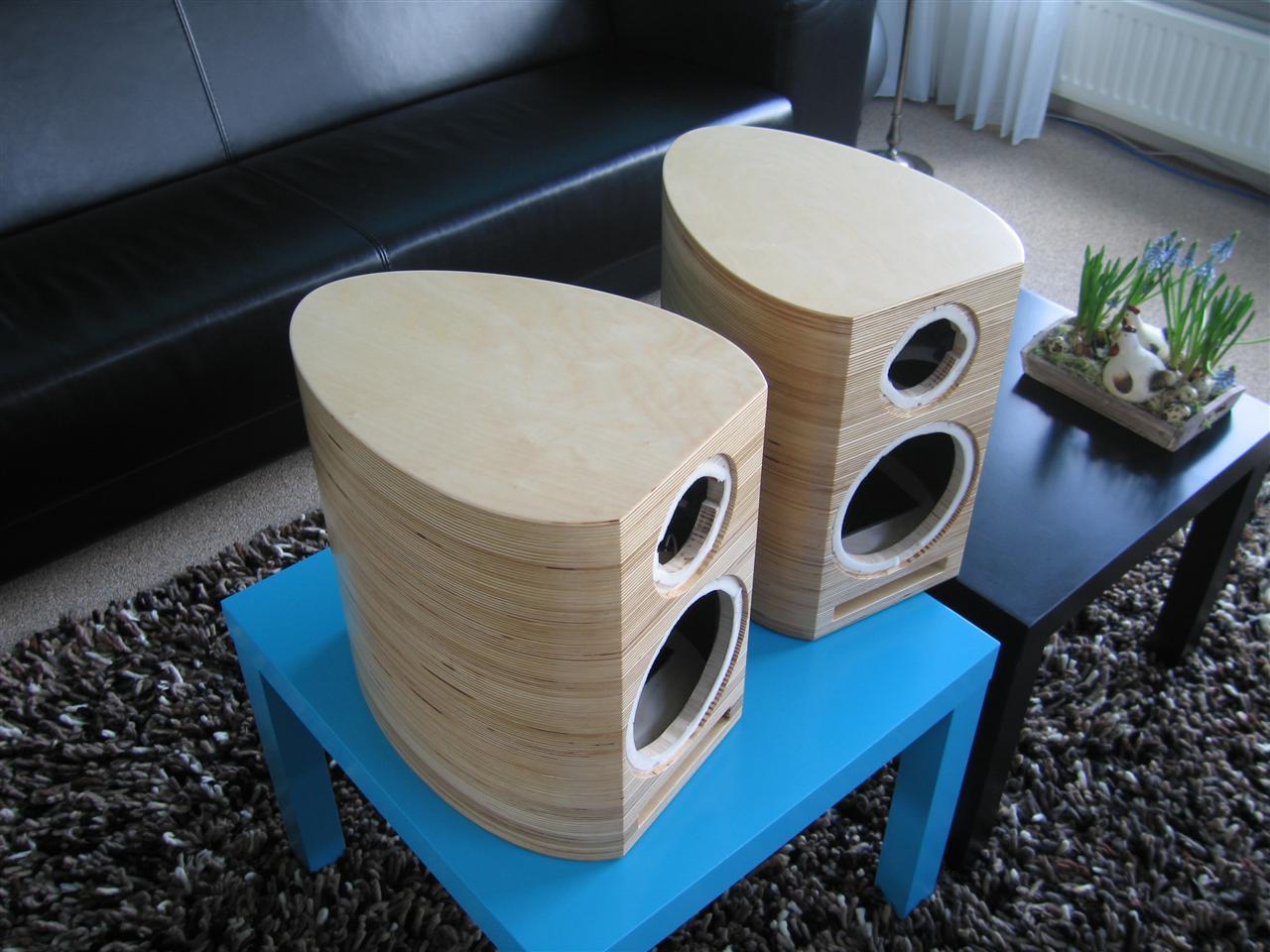

Ow ja, tipje van mij (zie mijn Gorm) zet ze in het transparant. Die lijnen zijn best mooi om naar te kijken. Als je gaat lakken komen de naden er hoogst waarschijnlijk lelijk uit te zien.

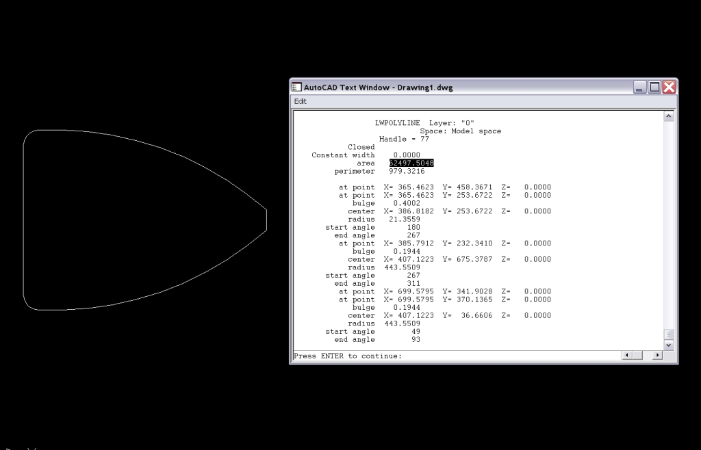

Kun je in Autocad ook de oppervlakte berekenen van het gedeelde dat je uitgefreesd hebt zoals in deze afbeelding (rechtsboven)? Dit om het volume te kunnen berekenen van de kast.
Heej rvdvalk, ja dit kan heel gemakkelijk als je er een polyline van maakt.
Vraag dan een LIST op van die polyline.
Je krijgt dan alle info van die lijn cq contour, waaronder ook de AREA in mm2.
Als je dit dan vermenigvuldigd met de inwendige hoogte in mm van je kast rolt er de inhoud automatsch uit in mm3
Dat bedoel ik dus! Bedankt.!

Nils_vn schreef:Ow ja, tipje van mij (zie mijn Gorm) zet ze in het transparant. Die lijnen zijn best mooi om naar te kijken. Als je gaat lakken komen de naden er hoogst waarschijnlijk lelijk uit te zien.
Afgelopen dagen de knoop al doorgehakt, ze gaan idd in de transparante lak. Via mijn vader in contact gekomen met een directielid van een iterieur-bouwbedrijf en vanmiddag direct een bezoekje gebracht om de luidsprekers te laten zien. Nog wat tips gekregen en ze hebben laten weten dat ze de luidsprekers willen spuiten! \:D/.
Ik ben vanavond direct begonnen met het spuit-klaarmaken en ga ze asap brengen. Bedankt voor je reactie en tip.
Dinobe schreef: En? Spelen ze beter dan de N805?
Kan helaas geen echte vergelijking maken met een 805. Mijn broer heeft een paar 804 (geen S type) thuis staan en gaan ze zeker vergelijken :twisted:! Ik denk dat de 804 in het diep laag gaat winnen maar voor de rest wordt het een leuke uitdaging voor de B&W. Eerst nog even spuiten en verder inspelen en zal zeker daarna de resultaten bespreken!

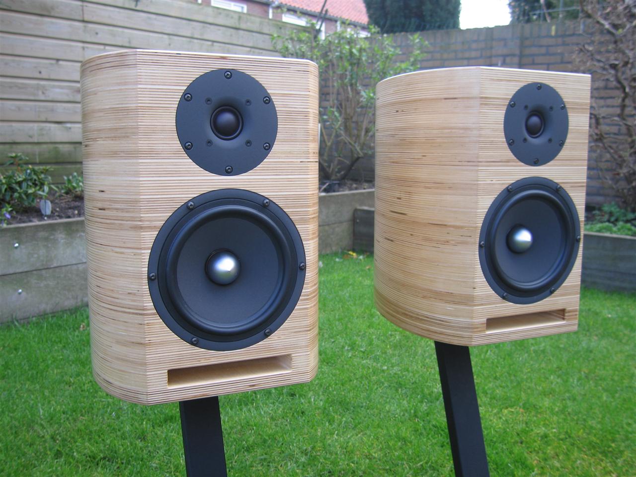

De Nexus is klaar :D ! Voorlopig hierbij de laatste pics zoals ze er nu bijstaan. Ik ben super tevreden met het eindreslutaat van de spuiter, ze staan in de blanke transparante lak (zijde glans) en zonder ook maar een stofje te bekennen, echt super strak!
Volgende week staat er nog een luistersessie tegen de B&W 804 op het programma. Ik laat hierna nog wel even van me weten.
Nogmaals iedereen bedankt voor de vele positieve reacties. Grt H3ZZ

Bizar mooi!
Ik vind dat ze wel een paar mooie stands verdienen ipv deze exemplaren 8)

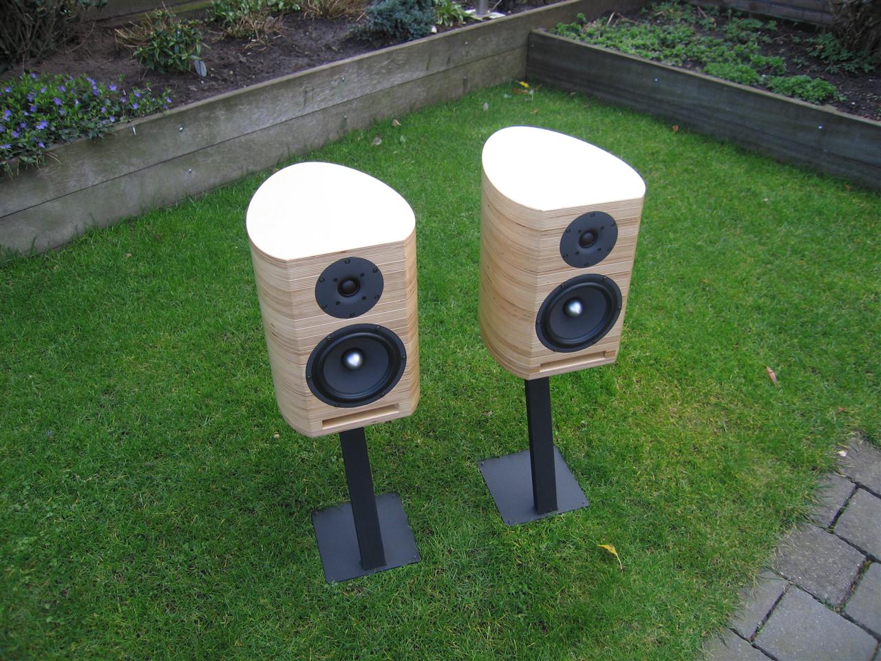

Paul schreef: Ik vind dat ze wel een paar mooie stands verdienen ipv deze exemplaren 8)
Helemaal eens paul ;-), ben al op zoek naar iets anders, vindt de Spectral LS600 en B&W FS700 erg mooi....

Een vraag, staan ze wel stabiel genoeg?
Je zou anders de onderplaat van de voet wellicht kunnen verzwaren.

Hondasnl schreef:Een vraag, staan ze wel stabiel genoeg?
Ze staan idd niet stabiel op deze stands, ik zoek naar een zwaardere en hogere. Ik denk aan een standaard van +/- 70cm hoog zoals bovengenoemde type's, deze zijn 60cm. Grt H3ZZ
