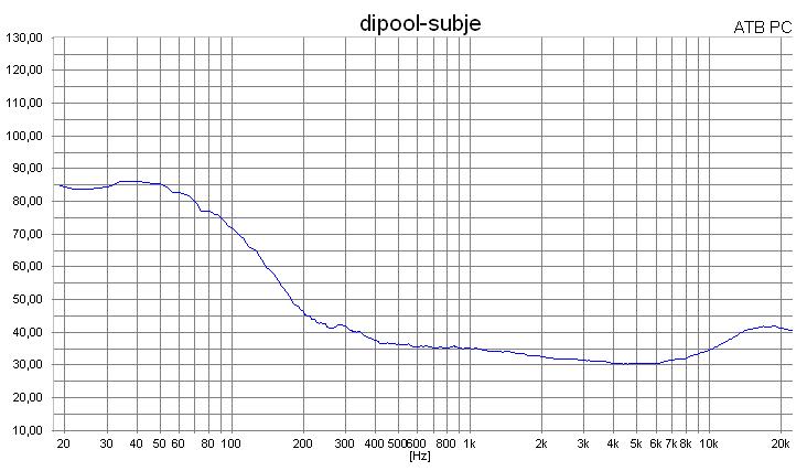

Berichtdoor Edo » za 26 jan 2008, 23:44
Zag opeens dat ik de metingen niet geplaatst had....sorry
Bij deze dan nog even.

CarloPJB
Berichten: 1786
Locatie: Mijnsheerenland
Berichtdoor CarloPJB » zo 27 jan 2008, 2:21
:shock: :shock: :shock:
Die loopt mooi laag door!
Berichten: 11855
Berichtdoor jeroen_d » zo 27 jan 2008, 11:42
:lol: Dat is ook de reden dat hij het niet trekt bij home cinema. Het gaat alweer een stuk beter als je er twee maakt, die extra 6dB kan net het verschil maken. Ik heb destijds met Linkwitz gecorrespondeerd over deze subwoofer en hij benadrukte dat een enkel exemplaar eigenlijk net te krap was.

Berichtdoor Bart_M » zo 27 jan 2008, 11:52
Is dit gemeten op de luisterplaats?

Berichtdoor Edo » zo 27 jan 2008, 11:58
Op de luisterplek wordt wat moeilijk meten. Teveel reflecties en de roomgain die dan wat roet in het eten gaan gooien. Kan het nog wel eens proberen, maar denk dat het niet echt een mooie grafiek opleverd.
Dit is een close-meting geweest. 10 cm voor de kast.
En inderdaad, voor muziek werkt het erg goed, alleen erg hard spelen is er niet bij. Trouwens, films kijken op normaal nivo trekt ie nog wel hoor, maar voor een thuisbois en wat harder spelen zou ik kiezen voor een ander concept.

Berichtdoor Bart_M » zo 27 jan 2008, 16:32
Subs kan je het beste meten op de luisterplek, juist vanwege de roomgain.
Mijn gesloten sub gaat nu strak door tot 10Hz, terwijl hij in de simulaties harder afvalt.
