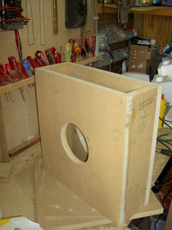

Berichtdoor Edo » do 26 jul 2007, 14:15

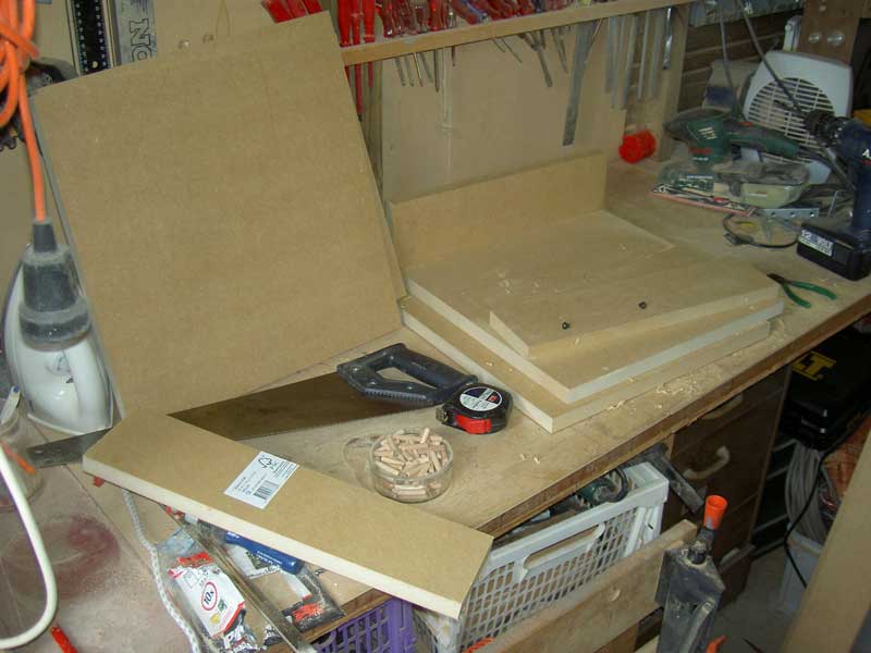

Zo, even tijd om spullen in te kopen. Even zagen en plakken maar.

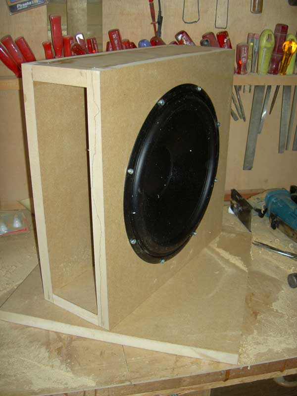

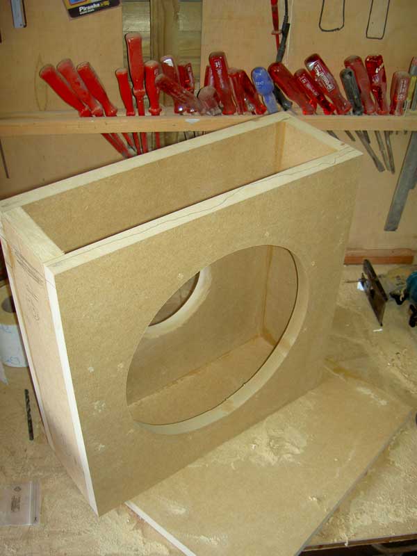

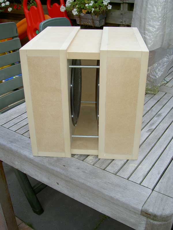

Berichtdoor Edo » vr 27 jul 2007, 11:49
Deel 1 droog, dus de gaten erin...
Kast nummer 2 in elkaar gezet en 1 van de woofers in kast 1 geplaatst.
(met natuurlijk een paar extra handjes)

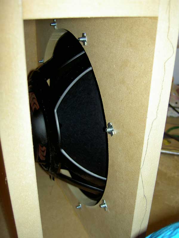

Die zitten trouwens vast met M5 boutjes en slagmoeren.

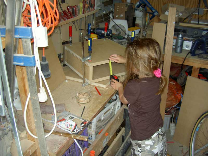

Berichten: 11855
Berichtdoor jeroen_d » vr 27 jul 2007, 12:03
Wordt erg leuk Edo.
Ik zie dat je dochter meteen een opleiding dipoolbas bouwen krijgt. Goed werk!!!

Berichtdoor Edo » vr 27 jul 2007, 12:08
Jazeker, gelijk van jongs af aan laten "proeven" aan gereedschap. Makkelijk voor later....hoeft papa niet iedere keer te komen om een kroonsteentje of plugje in de muur te boren..haha
Maar goed, ben erg benieuwd wat het gaat doen Jeroen, ook omdat de afmetingen van de kast best klein is i.v.m. de versie van Linkwitz z'n dipool.(en andere versies die ik vind op internet).

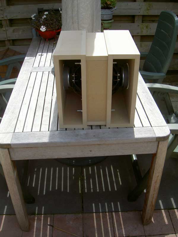

Berichtdoor Edo » zo 29 jul 2007, 16:06

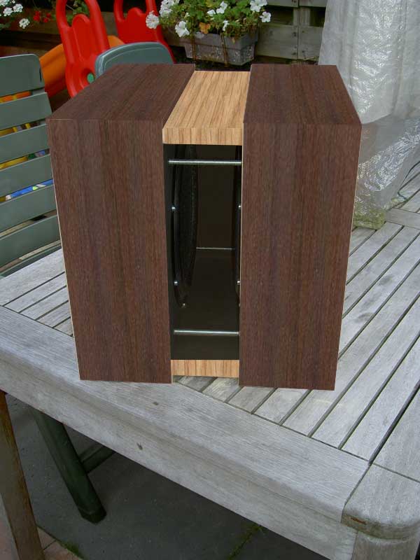

Kast zit voor nu in elkaar en er kan getest gaan worden.
Voorlopig even zo onafgewerkt neerzetten en kijken wat het doet.
Als het werkt en bevalt gaan we eens kijken naar de afwerking. Waarschijnlijk twee houtsoorten (fineer) gebruiken. Links en rechts soort 1, in het midden soort 2. Binnenkant wordt zwart gespoten.
luidspreker (m.), meubelstuk waar muziek uitkomt;-box (m.); -kast (v.(m.)).
CarloPJB
Berichten: 1786
Locatie: Mijnsheerenland
Berichtdoor CarloPJB » zo 29 jul 2007, 16:29
Mooi geworden zo met het lage middengedeelte.
Maar vertel,.............................hoe klinkt het :?
Edo
Mede-oprichter
Berichten: 4448
Locatie: Alphen aan den Rijn
Berichtdoor Edo » zo 29 jul 2007, 16:36
Ik wou eerst alles geheel recht maken. Maar doordat het drie delen zijn blijf je kleine oneffenheden snel zien. Leuke regel die ik vaak gebruik is om in zo'n geval de afwijking juist groter te maken. Daardoor vallen die kleine niet meer op. Oftwel het middenstuk is 1cm kleiner gemaakt dan de linker en rechterkant. En de klank....tsja, vrouw aan het werk, baby huilt en dochter twee wil met papa filpje kijken, dus moet nog testen. Even kijken of het nog lukt om te testen vandaag, maar dnek het niet. Zo nog wel even kabeltjes solderen en misschien vanavond eens proberen. (kan eigenlijk niet wachten)....Maar tsja, heb deze week maar 1 dag vrij dus ook even wat aandacht aan familie.... :)

Maar vanavond dus gedaan en de boel aangesloten. Tsja, eerste indruk is nog niet helemaal wat ik verwacht had. Voor muziek best aardig en kan best wat worden met nog wat plaating/instellingen her en der, maar net een paar films opgezet en daar mis ik nog wel wat "explosies" om het maar zo te zeggen. Nu staan de woofers ook nog maar net te spelen dus wie weet wat het na een weekje draaien doet. Denk dat het wel beter zal worden in de loop van deze week.
We shell see....
