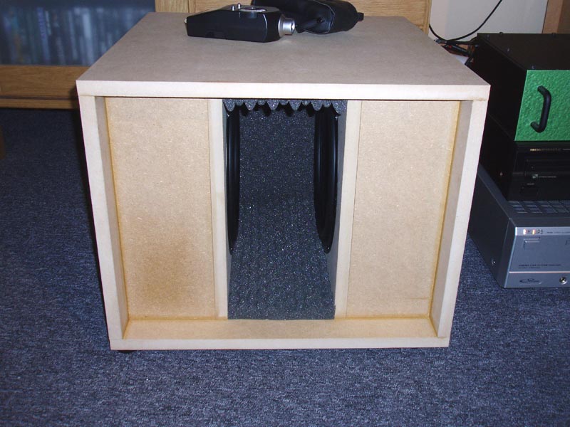

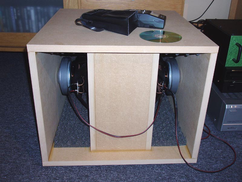

Ik was je voor, bijna twee jaar terug druk in de weer geweest met diverse concepten voor een dipool laagweergever, wat je wilt kan prima, maar aktief filteren niet hoger dan 150Hz is een must ivm. uitgesproken resonanties, logisch natuurlijk als je e.e.a. zo opsluit tussen een paar planken MDF.
Twee stuks SLS-12 (SLS-315) in een W-frame:
Bron: http://hardwareanalysis.com/images/articles/large/11643.jpg
Bron: http://hardwareanalysis.com/images/articles/large/11644.jpg

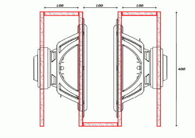

Tekeningetje...
CarloPJB
Berichten: 1786
Locatie: Mijnsheerenland
Bericht door CarloPJB »
Zelfs je tekeningen bennuh mooi.........
Ben erg benieuwd hoe zo`n mooi compact subje gaat klinken.
Edo
Mede-oprichter ZBA
Berichten: 4448
Locatie: Alphen aan den Rijn
Bericht door Edo »
Ik ook. Ongeveer 40x40x40....(met versterker extern)

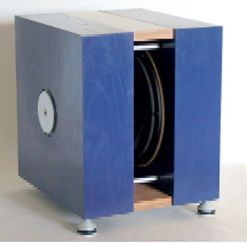

Kast gaat uit drie delen bestaan. Linker en rechterdeel waar de woofer in zit, en dat een U-vormig middendeel. Alles wordt aan elkaar gezet met draadeinden.
Beetje zoals dit:
@b_force: Wordt inderdaad fineren, en qua versterker ben ik er nog niet uit. Komt toch in een los kastje te zitten, maar welke......nog niet beslist welke.
CarloPJB
Berichten: 1786
Edo schreef:
CarloPJB schreef:
Hoe ga je de woofers bevestigen?
Beetje zoals dit:
Das `n mooi ontwerp zo Edo.
Misschien is zo`n massief meubelpaneel ook wel iets.Heb je in verschillende dikte`s,beetje olie-en en klaar :wink:
