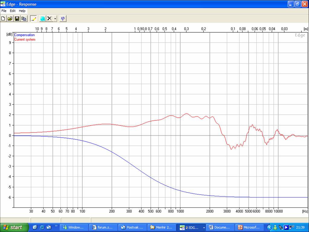

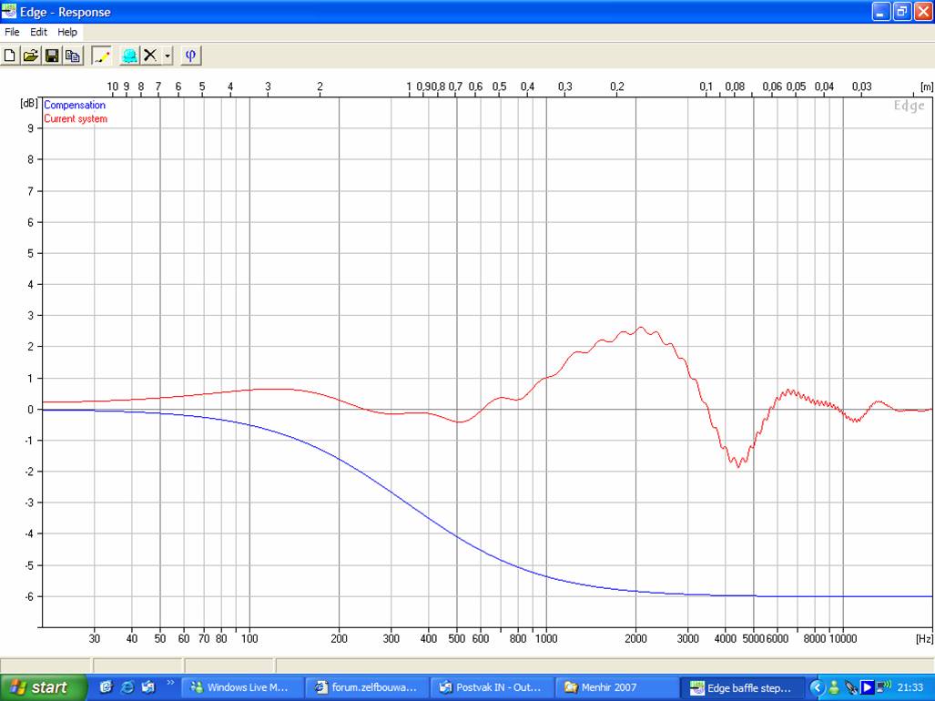

Het schema staat in mijn post van vorige week donderdag (12 juli).
En tja, er zijn tot nu toe alleen metingen gedaan met filter...
Met Edge heb ik bepaald dat het 3 dB unt van de baffle step op 327 Hz ligt.

Hans Nootdorp schreef:De vraag is natuurlijk ook waarom het dalletje totaal niet in de simulatie te zien is en er in werkelijkheid wel is. Baffle step diffractie (gok ik...)?
Hier is de uitspraak van The Edge:
De tweeter heeft door de diffractie idd tussen 4 en 5 kHz een dip van bijna 2 dB. De mid (15W4531) ook een dip bij 3-4 kHz. Alleen de piek van de tweeter bij 2 kHz vind ik niet echt terug in de gemeten respons.

Tja, wat zal ik zeggen. Ik heb niet zelf het filter ontworpen; ik wilde oorspronkelijk nl. niet een compleet filter-ontwerp zelf gaan doen. Voornamelijk omdat ik dacht dat een echt goed resultaat pas haalbaar wordt met veel ervaring en inzicht. Ondanks het feit dat ik toch wel wat theoretische kennis heb, ontbeer ik die uitgebreide ervaring. Nu gaan zelf sleutelen aan het filter zonder simulaties en metingen lijkt mij dus niet zo'n goed plan.
Ik ben benieuwd naar de mening/reactie van de ontwerper. Tony?

Wat Ed en ik bedoelen: het is juist veel leuker om die metingen zelf te kunnen doen en het is voor jou goed te doen omdat je voldoende technisch inzicht hebt. Die ervaring ga je heel snel opbouwen als je eenmaal aan het meten slaat. Ik weet verder niet wat je met Tony hebt afgesproken en hoeveel tijd hij heeft gehad om te testen en luisteren. Minimaal 2 tot 3 sessies met terugkoppeling van jou aan hem hoe je het vindt klinken heb je toch zeker nodig.

Ik wacht eerst maar even de reactie van Tony op jullie opmerkingen af.
Ik denk zelf dat het sowieso slim is om aan de mid en tweeter in de kast (zonder filter) metingen te doen, om daarna nauwkeuriger te kunnen simuleren. Zal dan meer inzicht geven wat eventuele wijzigingen van component-waarden zullen doen. De meting (met filter) wijkt toch altijd af van de simulatie met standaard driver-data.
Ik had trouwens ook niet de illusie dat het met 1 ontwerp- en meet/luister-cyclus bekeken zou zijn. Wetende dat ik zelf perfectionist ben en graag het onderste uit de kan wil halen.
Maar zelf meetspul aanschaffen en gaan meten vind ik eigenlijk net iets te ver gaan. Alhoewel mijn vingers wel jeuken.... Maar heb toch al te weinig tijd, dus wil ik deze "hobby" niet te ver doortrekken.

Het filter is op basis van een simulatie vooraf - ik had de speaker nog nooit gehoord. Daarna is 1x gemeten om te zien of het gesimuleerde filter en de werkelijkheid bij elkaar in de buurt lagen. Van enige optimalisatie is tot nu toe geen sprake geweest.
@Asterduc: de relatief grote serie spoel is ter compensatie van de baffle step die al vroeg intreedt vanwege de smalle kast. Omdat de 15W in een kleine gesloten kast zit en de sub maar tot circa 100Hz ingezet zou worden zit er niks anders op dan de boel bovenin te knijpen wil de speaker niet te dun klinken. De Scanspeak Monitor SE-4 bijvoorbeeld gebruikt ook 1,2mH in serie met dezelfde woofer. De 20uF condensator lijkt vrij groot omdat het een 4 ohm woofer is, maar is vergelijkbaar met 10uF parallel bij een 8 ohm systeem.
