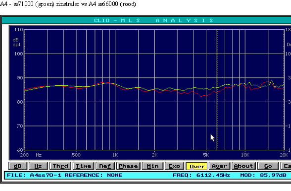

vooral uit niuwsgierigheit, effe snel tussen de soep en de patatten de 66000 in de A4 gestoken met behoud van het filter.
Hieruit blijkt dat de 66000 een toch wel andere tweeter is dan de 9500, 7000, 7100,...
De curve is vrij vlak maar moet voorraan toch, in tegenstelling tot wat ik verwachtte, wat lager afgefiltert worden om op hetzelfde niveau van de revelators te komen.
Ik denk daarom dat het nuttig is om voor de 66000 een totaal nieuw filter op te bouwen.
wordt vervolgd ...

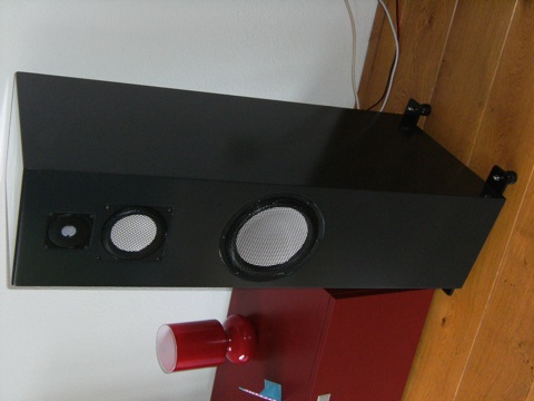

Zie mijn WWW. Ik heb de A4 gebouwd met ringstraler onder de noemer "ultimini"
In een woord: geweldig ding. Ik zou nog even wachten met de actieve 23 w oid. Eerst eens luisteren en dan misschien bouwen. Deze kleine dondersteen is zo fraai en compleet van geluid.

@ Edo; ik ben bij die spuiterij geweest die jij me mailde, in wassenaar.
Resultaat is prima Waarom blijft de foto op zijn zij liggen? op mijn computer staat ' ie gewoon rechtop.
