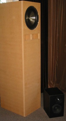

had er nog iemand een passende Sub nodig voor de A4 monitor? :mrgreen:
mocht je het niet doorhebben, de A4 staat rechts onderaan
fireman
Berichten: 586
Lid geworden op: di 24 aug 2004, 8:52
Locatie: Rotterdam
Berichtdoor fireman » wo 01 nov 2006, 13:55
Dat is nog eens een grote kast. David en Goliat :)
Klinkt het ook? en hoe "laag" gaat 'ie?
En hoe vult 'ie de A4 aan? Ik vind nl bij normaal luisterniveau dat de A4 al behoorlijk laag gaat. Geen sub bass uiteraart maar lekker laag voor zijn kastje.
Hoe is die "sub" van jou opgebouwd? Staat 'ie nog ergens anders op het forum?
Naim Audio SuperNait 2 - Naim NDX - vifa vivace 2012 - R1200GS LC
asterduc
Berichten: 4024
Berichtdoor asterduc » wo 01 nov 2006, 14:05
fireman schreef:Dat is nog eens een grote kast. David en Goliat :)
het is het Zyklop project van HH. Heb ik 2 stuks gemaakt voor Robbiedobbie. RJ heeft hiervoor een topic gestart op het HT forum.
http://www.htforum.nl/yabbse/index.php?topic=48863.0
Hij matched echter niet goed met de A4. Daarvoor ga ik een andere TL bouwen. Eén en ander heb ik hier gepubliceerd http://www.zelfbouwaudio.nl/forum/viewt ... 2&start=45
De A4 met TLsub ondersteuning is mooi. Vooral dan naar achtergrondmuziek. Het rolt er als warme lucht uit en laakt van de A4 een ernstige volwassen floorstander. Het moet allemaal wel subtiel afgesteld worden.

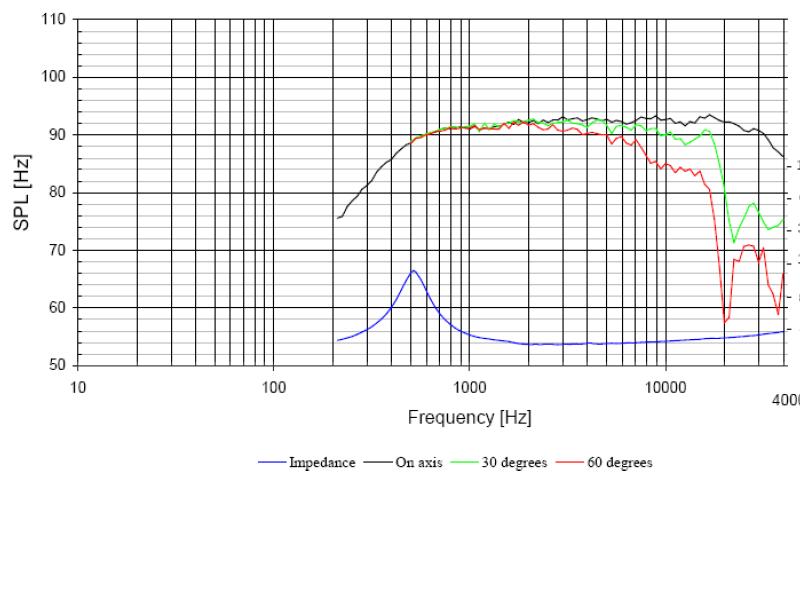

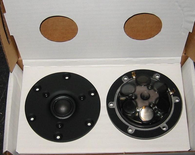

Deze week de nieuwe Scan Speak D3004/66000 toegekregen.
De 3004/660000 was eerder in 2006 reeds even op de markt, maar de produktie moest worden stopgezet wegens teveel uitval.
Er zijn nu enkele wijzigingen uitgevoerd waardoor de produktie van deze 660000 minder kritisch is geworden.
De sheets geven nu een rendement op van 91.7 db tegenover 92.5 van de eerste serie.
Ik vermoed dat ze iets meer tolerantie hebben gegeven in de spreekspoel uitfrezing.
Deze 660000 zal binnenkort de ringstraler in mijn A4r moeten vervangen.
Ben benieuwd wat dat gaat geven! De curve ziet er in ieder geval ultra strak uit.
