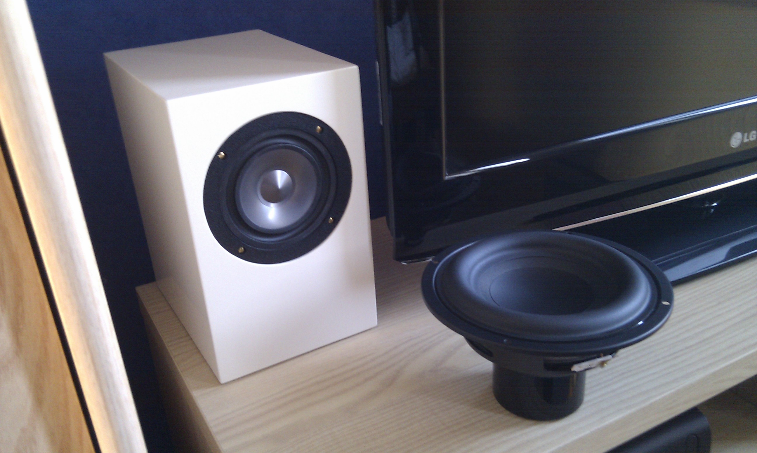

Het is een nieuwjaar dus tijd voor een nieuw project. Lees vrijwel alles op dit forum en vind het een prachtige hobby. De Black Beauties hebben me ook verschrikkelijk doen verbazen wat voor moois je zelf kunt bouwen. Daarom dus hoogste tijd voor Project 2 8) .
Dit wordt een klein subje om me Black Beauties te ondersteunen.

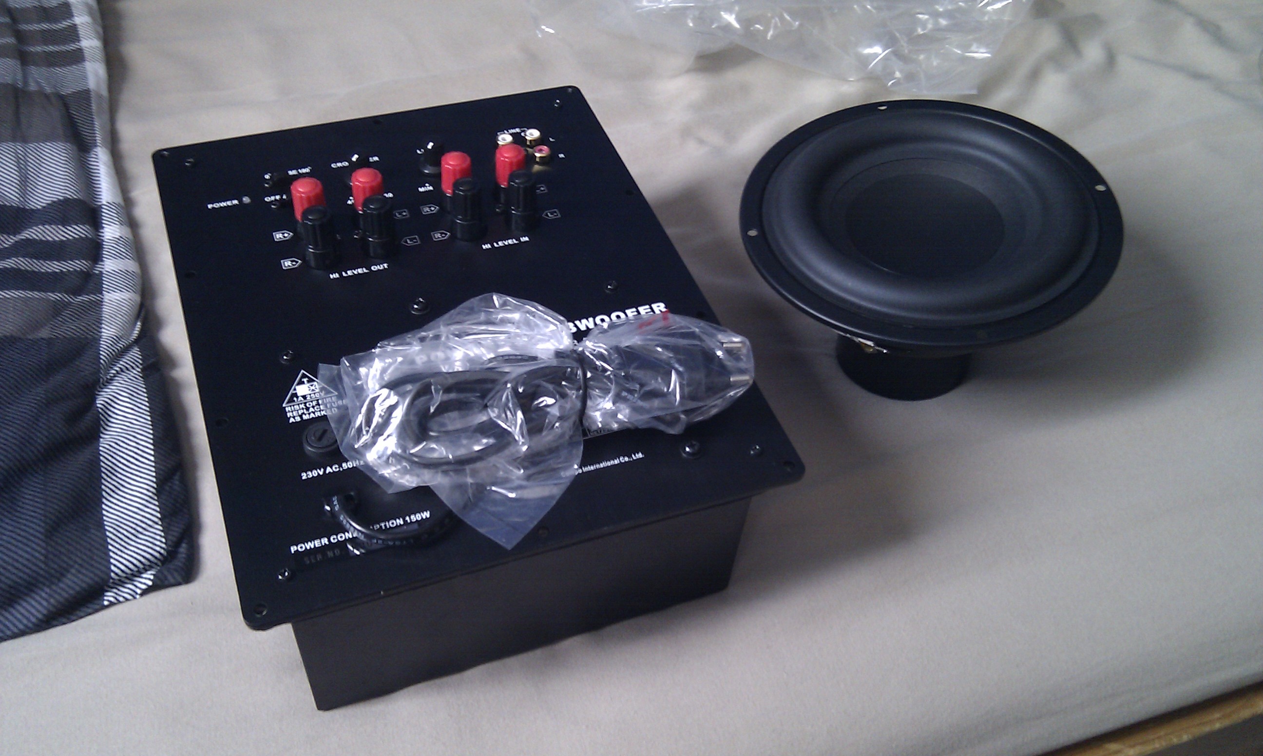

Een W6-1139SG in GHP behuizing. De versterker Conrad 50watt komt in een aparte kamer omdat ik die plastic behuizing niet vertrouw :lol: .
Spullen zijn allemaal binnen nu nog aan de slag gaan O:) .

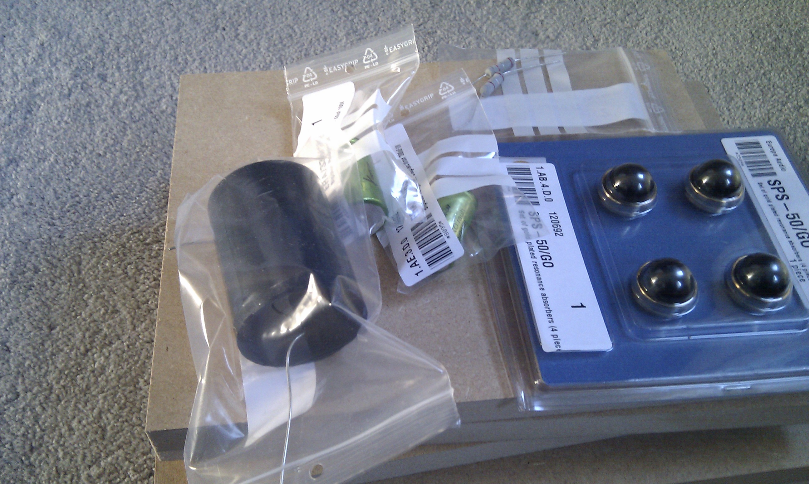

Allereerst foto's:
De kast + tv meubel gaan wat naar links zodat de sub tussen de tv meubel en muur geplaatst kan worden. Dit heeft ook als voordeel dat de rechter speaker wat meer vrijheid heeft ( gordijn =; ).

In die Conrad versterker zit trouwens standaard al een boost!!
Die zou ik er eerst uithalen voordat je GHP gaat gebruiken.
Anders is het dubbelop namelijk.
En om heel eerlijk te zijn, kun je dan net zo goed elektronisch boosten ipv GHP :hide: :wink:
(is makkelijker af te stellen, goedkoper en je moet toch op die plek zijn).

Heb 2 weerstanden liggen om de boost weg te halen. Jij bedoelt zonder GHP en dan de boost van de versterker aanpassen?

Die twee grote weerstanden die daar liggen? :lol:
Ja, idd zonder GHP en dan de boost in de versterker aanpassen.
Mits nodig hoor.
Ik zou namelijk eerst proberen zonder boost.
Je altijd nog kijken of je meer wilt.
Het gaat namelijk wel ten koste van maxSPL (ook met GHP).
Ik begrijp dat je deze versterker hebt?
http://www2.conrad.nl/goto.php?artikel=301043
Berichten: 12385
Re: Mini Sub : W6-1139SG
Berichtdoor b_force » zo 09 jan 2011, 15:56
Ik zou beginnen met R26 en R27 te vervangen voor 82k weerstanden.

Die weerstanden heb ik niet helemaal goed besteld :o, dat klopt :lol: .

Die Conrad versterker heb ik dat klopt. Max SPL is minder belangrijk als hij daarmee wat lager gaat. Als het niet veel lager is dan ga ik natuurlijk voor de SPL maar dat is een beetje wikken wegen.

Ik heb even voor je gekeken, de standaard boost is wel echt smerig.
Highpass filter zit op 28Hz met een Q van 1,58.
Of te wel een boost van 4,44dB (op 30Hz) :(

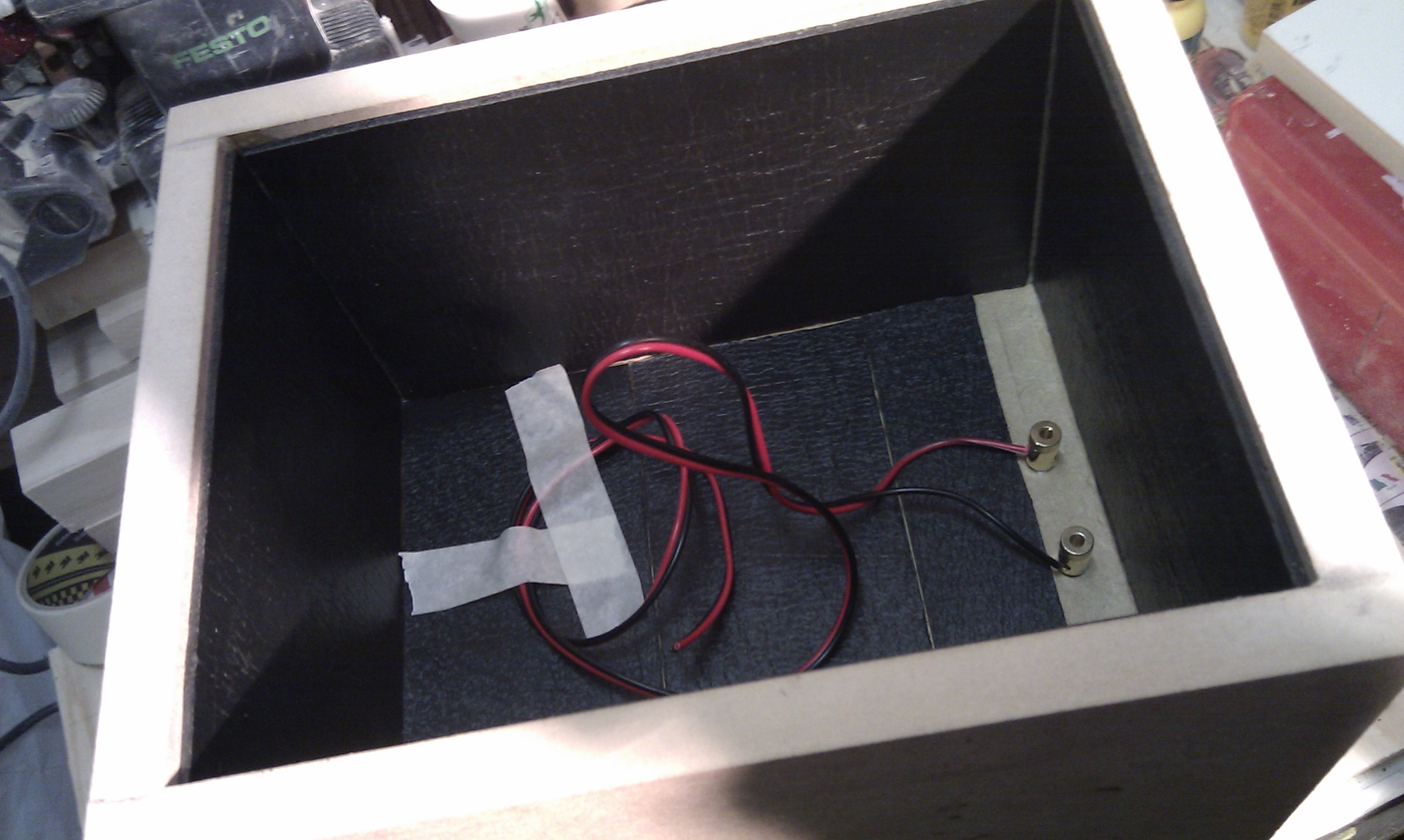

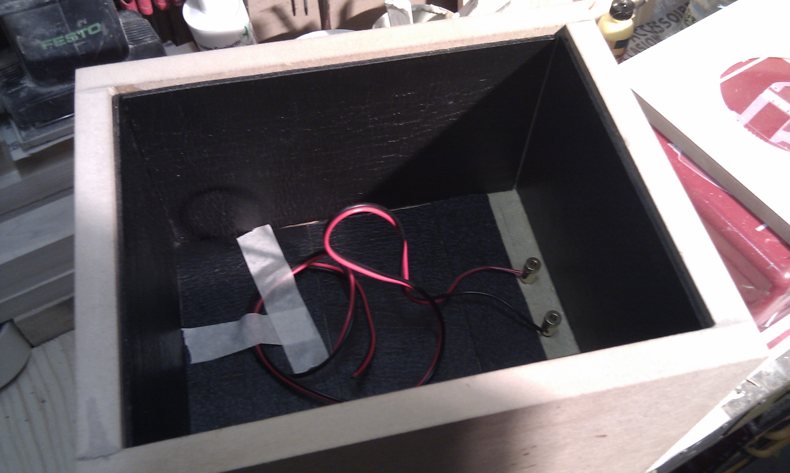

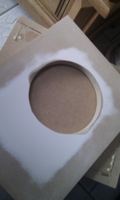

Gisteren bezig geweest met het hout werk. Alle kanten liggen klaar en het gat voor de versterker is gemaakt. Ook heb ik in de tussenwand aansluiten vast gezet. De voorkant ging alleen een beetje mis. De decoupeerzaag werkte niet helemaal omdat het zaagje er niet goed in zat :o . Het rondje was daarom te groot en het zag er niet echt uit. Dit wordt dus een nieuwe voorkant. Die gaat hopelijk beter :lol: daarna beginnen met lijmen.
Project 1 [/viewtopic.php] = done, Project 2 [/viewtopic.php] = done

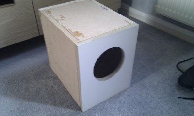

Berichtdoor spammetje » za 29 jan 2011, 19:32
Nu een update met wat foto's.
Vandaag niet veel tijd gehad maar wel een nieuwe voorkant kunnen maken met nu wel een goed rondje erin 8).
Volgende week de voorkant erop lijmen en dan veel schuren :wink:.

Berichtdoor spammetje » ma 31 jan 2011, 19:59
Waarschijnlijk de zelfde kleur als me vorige project. Heb ik een mooi matchend 2.1 setje.
Vanavond even bezig geweest maar het was eigenlijk te koud. Bitum was niet te snijden zo hard en de lijm was ook nogal dik :shock:.
Voorkant zit nu ook vast maar daar heb ik geen foto van. Kist staat binnen buiten in de schuur veel te koud voor hem :lol:.

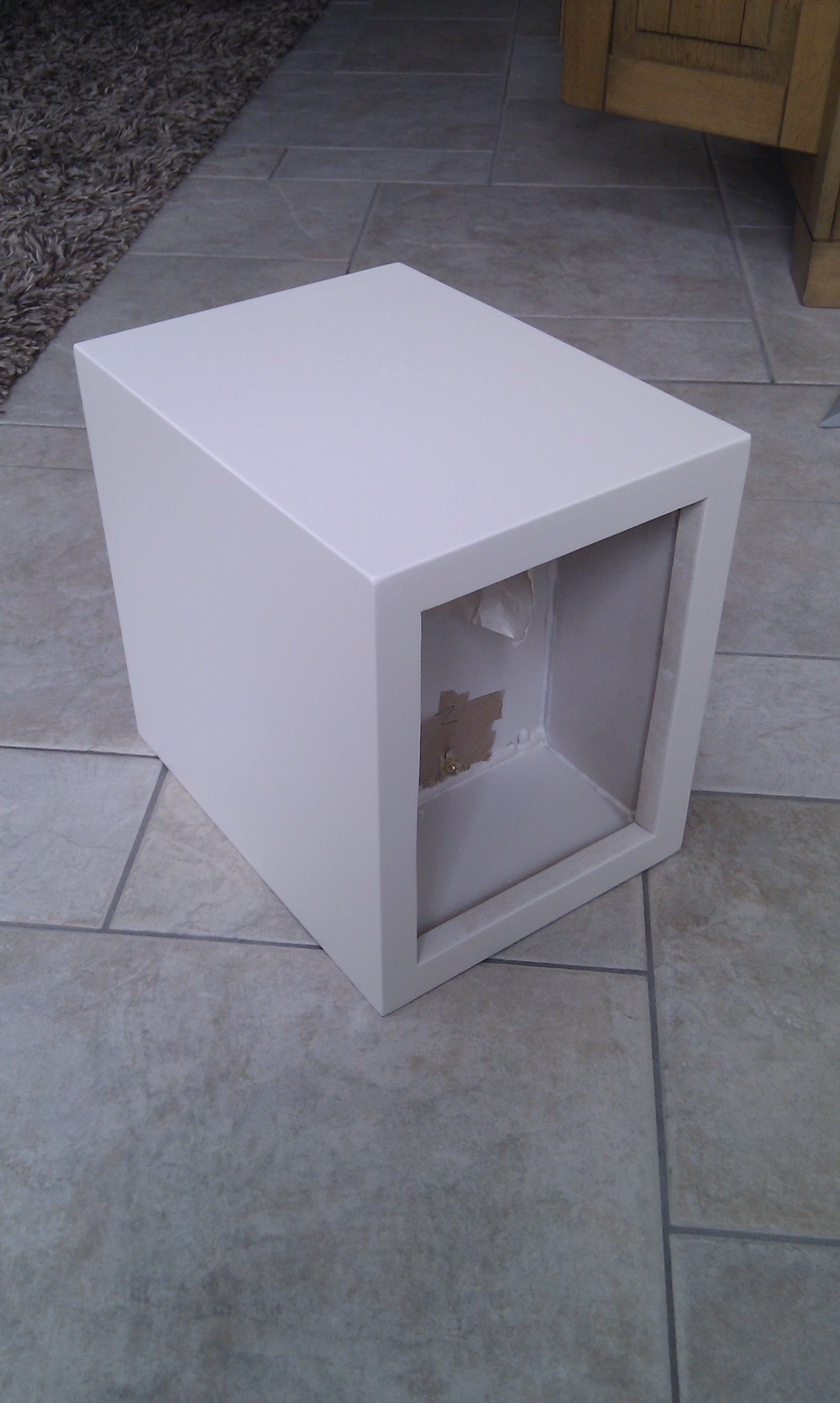

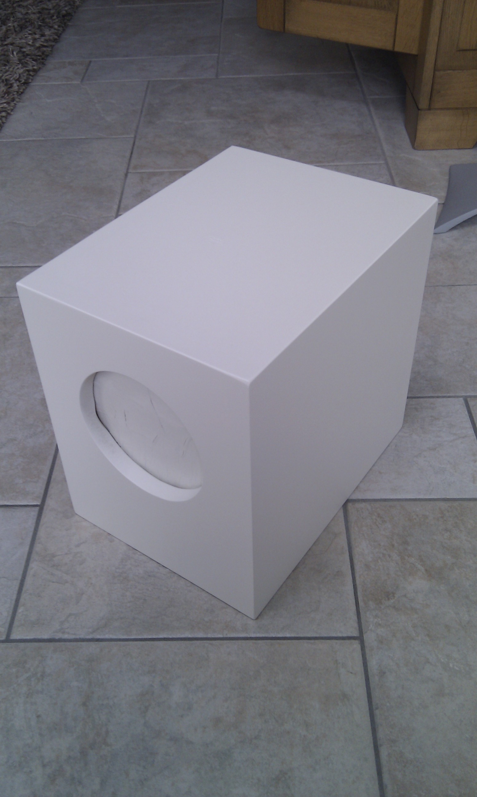

Berichtdoor spammetje » vr 11 feb 2011, 22:19
Hij is helemaal geschuurd en voorzien van een grond laag. Zal morgen even tijd maken om een foto te schieten.

Berichtdoor spammetje » zo 13 feb 2011, 14:27
Hier de beloofde foto's.
Gisteren niks kunnen doen, maar wel een subwoofer kabel gescoord dus die heb ik vast :lol: .
