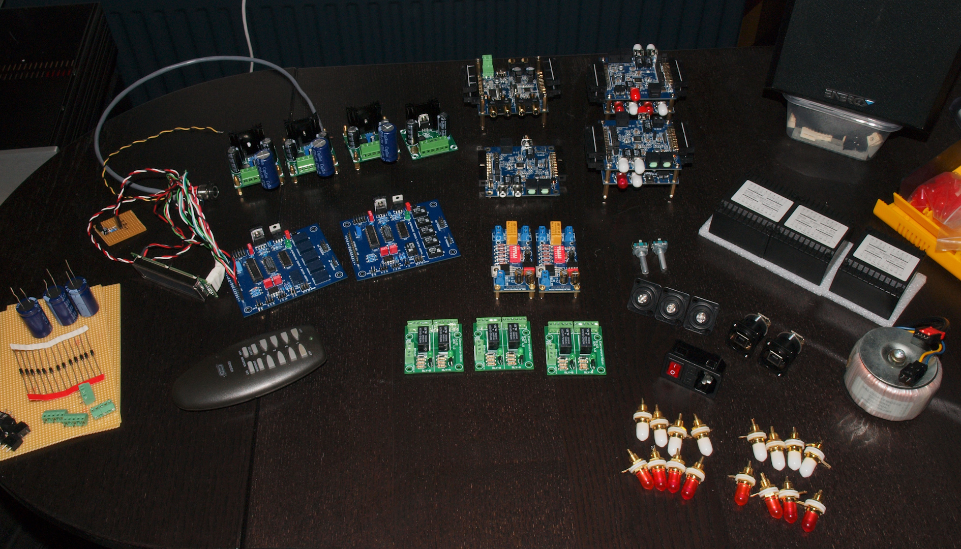

Update:
Alle spulletjes zijn zowat binnen, ik mis enkel nog wat cinch aansluitingen.
Alles dient nu alleen nog ingebouwd en aangesloten te worden. Daarnaast moet ik nog wat knopen doorhakken waar ik de diverse stroom vandaan ga halen.

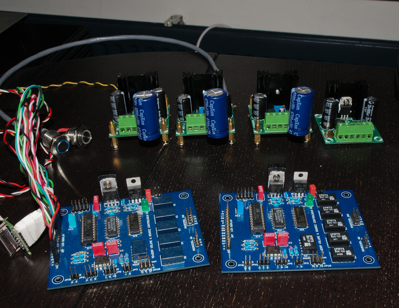

In de kast komen 2x dsp met ieder een apparte LM317 voeding op de ringkerntrafo die zichtbaar is.
Het volumeprintje, relais bord en timerbordje komen los op een printtrafo, de onderdelen voor de voeding liggen al klaar deze moet alleen nog in elkaar gezet worden.
voor de relais borden is eventueel nog een 12v gelijkrichter bord beschikbaar.
Op de foto zijn 3x minidsp + minidigi te zien, dit komt doordat ik een kast maak met een 8 weg filter, en een 2e kast met een 4weg filter.
Mede hierdoor zijn vele onderdelen dubbel te zien.

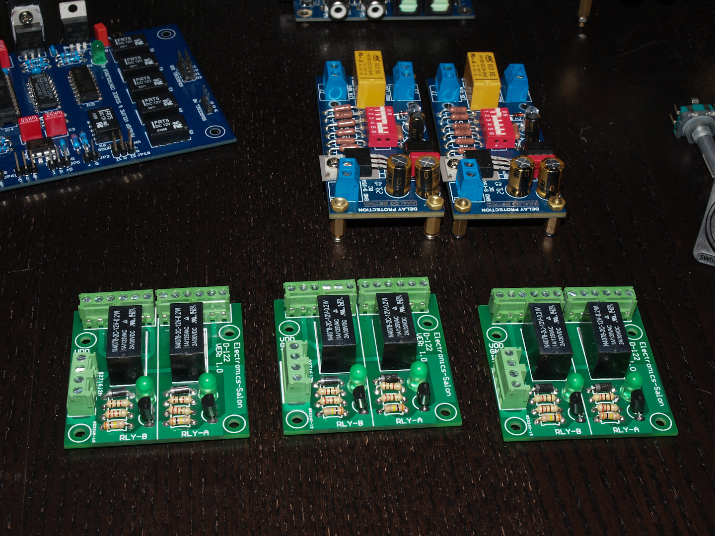

Op deze foto zijn rechts bovenin de 2 timer borden te zien, die onderstaande relaisborden aansturen. Op deze manier kan ik de dsp uitgangen ontkoppelen om zo de in- en uitschakelplop te verwijderen.

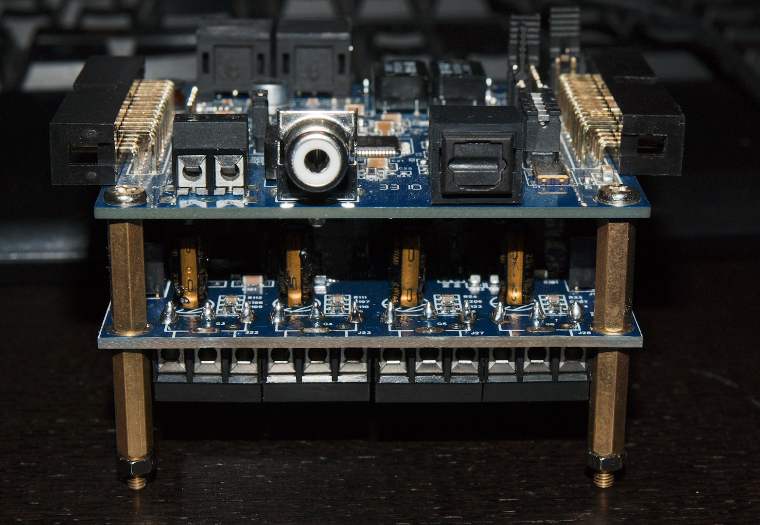

Op de foto de 2 welbekende bronkeuze / volumeprinten, en daar achter 3 keer een lm317 bord, en een 7812 bord rechts.

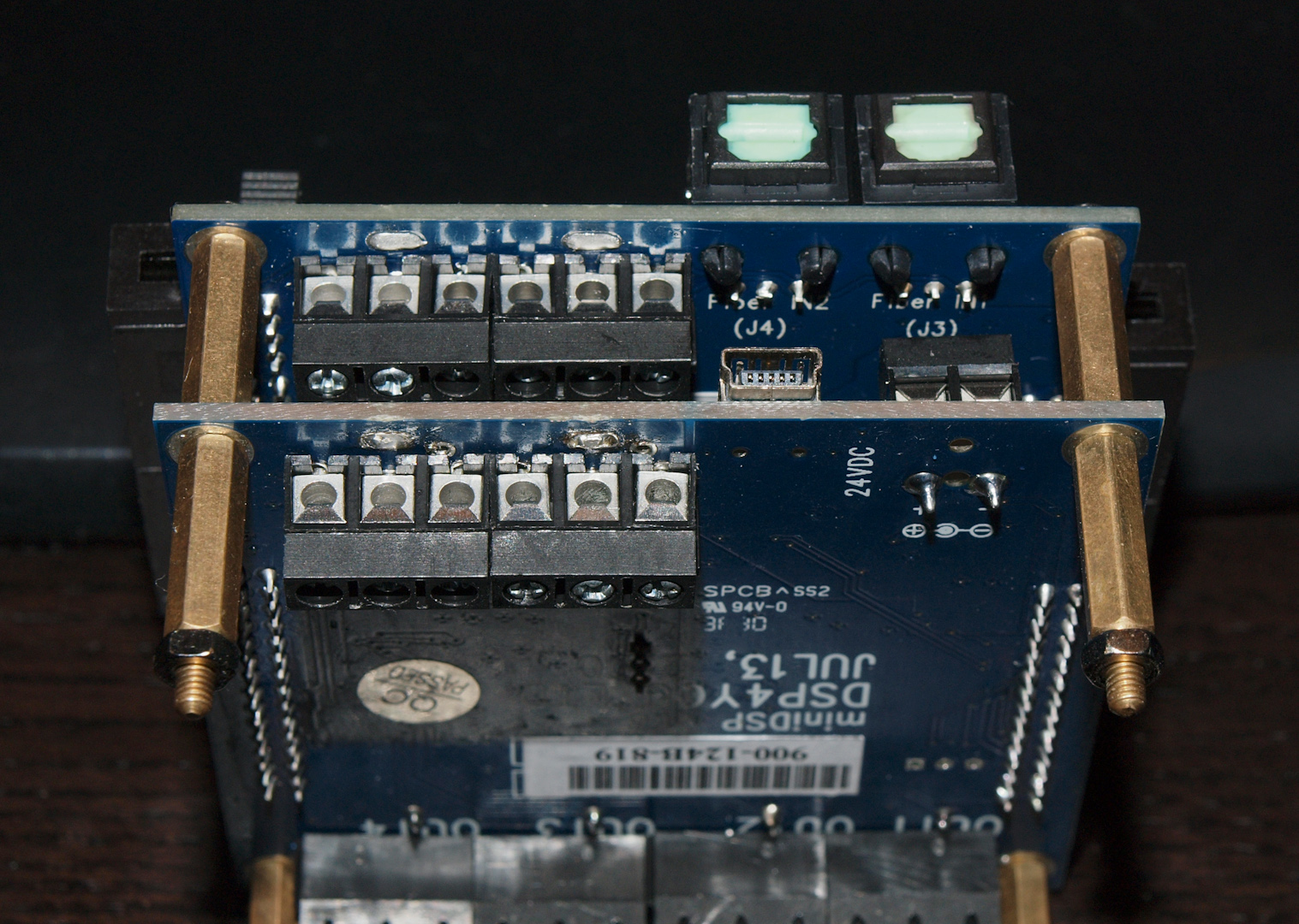

De 3 minidsp / minidigi printen, een van de minidsp printen is een vernieuwde versie, :evil: darn waarom zijn die 2 andere oude versies. :lol:

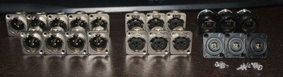

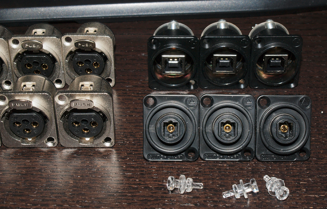

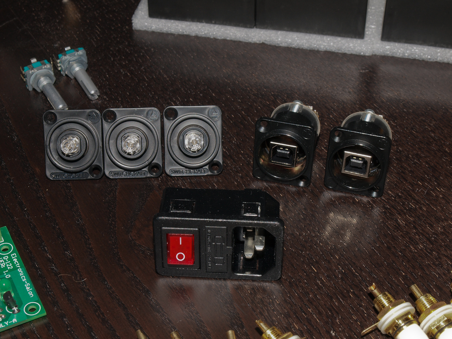

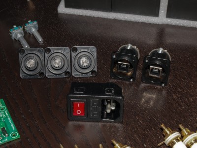

Neutrik usb connectors, en switchcraft optical 'koppelstukjes', en natuurlijk nog een berg cinch connectoren
Morgen ga ik een poging doen om het een en ander in te bouwen in de kast(en). Een kast is een welbekende modushop kast, de andere is een zelfbouw.

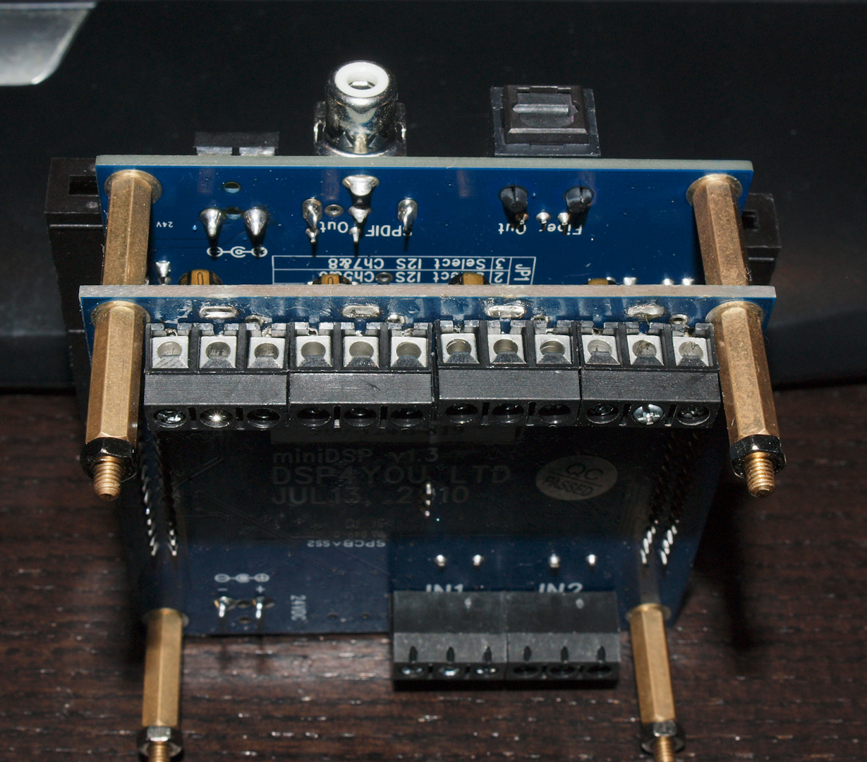

Omdat ik me ergerde aan de cinch bussen op de minidsp printen heb ik deze vandaag zorgvuldig verwijderd.
En op de plaats van deze wat terminal blokjes gezet, op deze manier kan ik het intern net wat netter aansluiten en hoef ik niet te klooien met tulp stekkers.
De blokjes heb ik aan de onderkant gemonteerd omdat hier net wat meer ruimte was.
Alleen de terminal voor de spdif uit moet ik nog vervangen. Ik heb tijdens met soldeer acties helaas wel een van de condensatoren geraakt, maar het lijkt dat alleen de mantel beschadigd is. Ach wat kan ik zeggen, oefening baart kunst hoop ik dan maar. :)
Ik vraag me alleen af of ik dat witte doorzichtige spul, wat na het solderen achter blijft nog moet verwijderen met iets?
Hierna ben ik eens na gaan denken over het aansluiten van de 2x minidsp plus minidigi en kom ik tot het vervelende probleem dat ik alle optische en digitale uitgangen zou moeten doorlussen of dubbel aansluiten om het schakelen tussen de ingangen mogelijk te maken. Vooral optisch kan dit een drama worden met splitters enz.
Daarom zat ik te denken of het niet handiger is om 1 minidigi voor 2 minidsp te gebruiken, hiervoor is een manual beschikbaar bij de jongens van minidsp. Deze heb ik doorgenomen maar het is nogal onduidelijk beschreven naar mijn idee. Zouden hier nog eventueel nadelen aan kleven, de voordelen zijn nogal duidelijk?

Ik vind die blokjes wel erg mooi, maar het is toch vrij simpel om een draadje aan de onderzijde er tegen aan te bakken met een beetje tin, nu heb je, als ik het goed zie 1 aansluiting teveel voor die SPDif, maar wel lekker degelijk. :sure: :mrgreen:

Alle blokjes hebben ieder een extra massa, ik had ook blokjes van 2 kunnen gebruiken maar dit zag er wel leuk uit. De middelste is de middenpin, en die er omheen de massa.
Je kan inderdaad aan de onderkant van het bord solderen, maar dit vind ik niet echt netjes. Voor de volume regeling ontkom ik er niet aan vrees ik.

Dit leek me net wat netter dan de HK Cinch aansluitingen. Tezamen met de usb en optische connectoren is alles dan netjes in XLR vorm.
Nu alleen nog ff in de tool van Schaeffer de juiste XLR connector vinden. :oops: Nooit geweten dat er zoveel verschillende waren.

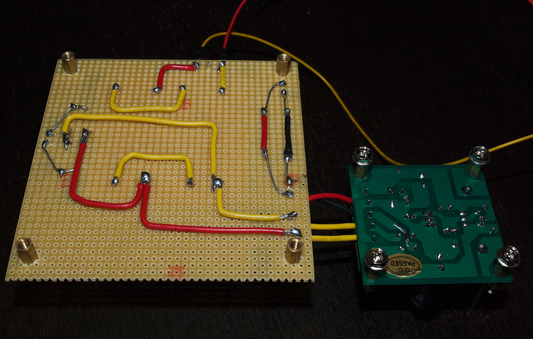

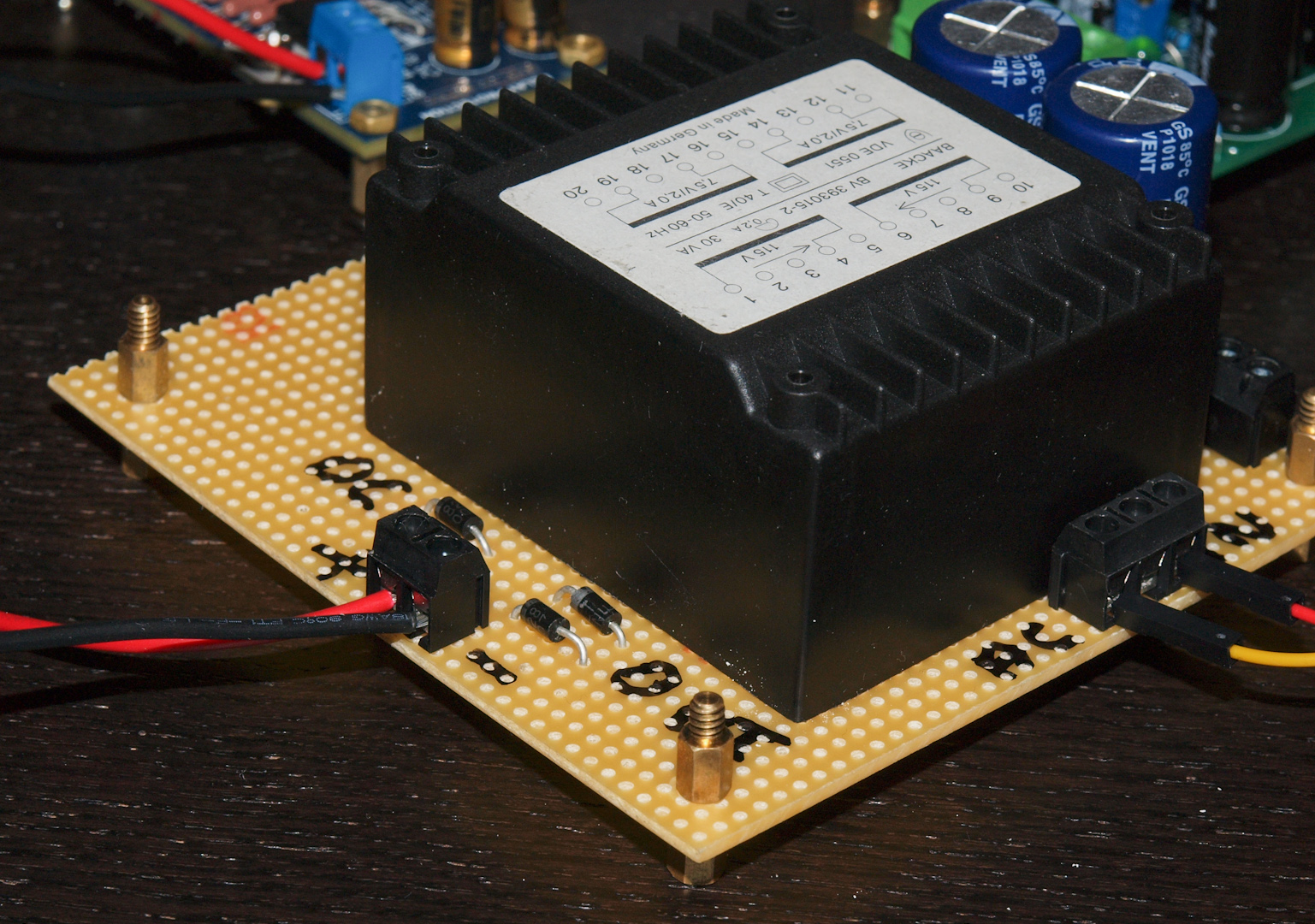

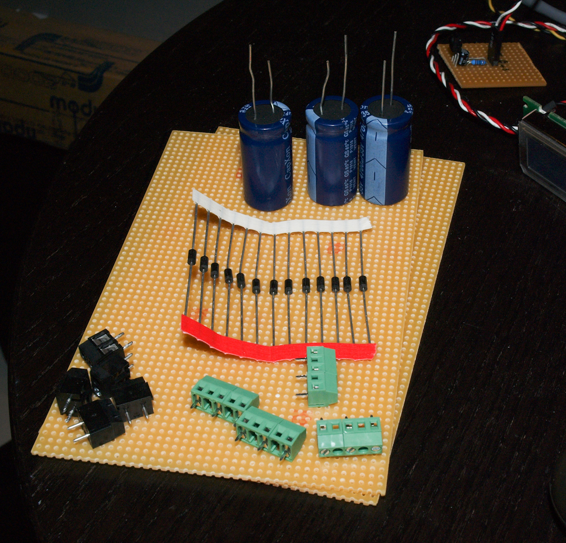

En ik heb een 'voeding' in elkaar gebakken. (Deze wordt voor mijn 2e kast, met enkele minidsp.)
Voeding bestaat uit AC 220v ingang, en een AC 15V uitgang. Deze uitgang gaat vervolgens naar het LM317 voedingsbordje. Deze gaat DSP en Volumeprint voeden.
Voordat deze bij de bordjes aankomt, gaat hij eerst langs de 2 condensatoren op de print, om zo wat extra buffer te creëren.
De LM317 is ingesteld rond de 14v, de 12v voor het relaisprintje pak ik vanuit de 7812 op de volumeprint.
Aan de andere kant van de voeding zit ook nog een 18v DC uitgang voor het timer bordje. Deze zit bewust appart omdat ik op deze haast geen buffer elco's wil hebben. Omdat deze eerder af moet vallen dan de andere borden bij uitschaken van de spanning.
Ik heb bij de voeding me aan de regels van 6mm ruimte bij het 220v gedeelte gehouden. En ik vind het geheel redelijk geslaagd. Enige jammere was dat de gebruikte kabels niet echt lekker soldeerde, wat soms als resultaat een 'klodder' op het bord gaf.

Ik vond het ook zeer goed gelukt, ik heb laatste tijd nogal wat lopen experimenteren met solderen en printjes.
En dit leek de beste oplossing, mijn gebruikte print heeft geen 'soldeer' vakjes. Dus ik moest wel iets van stukjes kabel gebruiken.
Ik heb voor mijn vorige versterker projectje een voeding gesloopt en daar de kabels uit gehaald, deze waren lekker stug en dus makkelijk in vorm te krijgen.
Enige nadeel aan deze print is dat je de onderdelen, niet echt vast kan solderen aan de print, dus er zit her en der nog wat speling in.
Om het echt nog netter te krijgen moet je echt een print gaan bestellen of zelf maken. Ik had al wat met eagle zitten spelen dus ik heb daar wat met banen lopen experimenteren.
Vanuit dat ontwerp deze print gemaakt, werkt beter om eerst iets te ontwerpen. Anders wordt het meestal een warzooi van kabels.

Mijn trafo had ook nog oortjes, kon hem daardoor ook nog eens makkelijker aan het ondergrondje vast maken met een paar boutjes.
Jij bent dus nu aan een hele krappe soldeer methode tot een vergelijkbaar effect gekomen.
Een andere optie is dan een soort beugeltje voor de stabiele mechanische verbinding met je printbordje.
Hans

hannesie schreef:Mijn trafo had ook nog oortjes, kon hem daardoor ook nog eens makkelijker aan het ondergrondje vast maken met een paar boutjes.

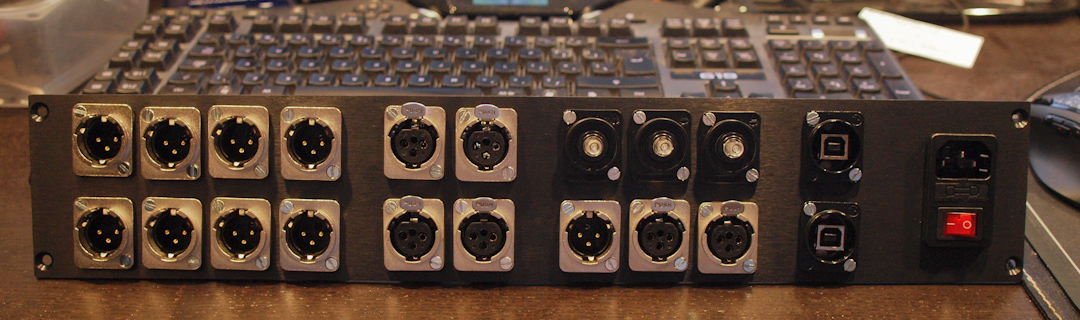

Ik gok dat de trafo zo wel vast genoeg zit. Morgen eens kijken of ik de voeding voor de 2e kast in elkaar kan zetten.
Gelukkig lag er vandaag weer een pakketje klaar, met de xlr aansluitingen. Dus met een beetje geluk morgen starten aan het boren van de gaten.
Als dit compleet mislukt, laat ik gewoon een plaat komen vanuit schaeffer. Maar eerst eens zelf oefenen. :D
Al met al dus 9 uitgangen, 2x 4 van de 2 minidsp's en 1 keer spdif van de minidigi.

Weer een stapje verder, hele middag bezig geweest met de kolomboor.
Maar het resultaat mag er zijn, en zonder fouten. Ik ben trots op mezelf, zo mijn eerste paneel.
Voorkant gaat alleen een stuk lastiger worden, ik ontkom dan niet het laten doen denk ik zo.
Plaatje van het resultaat. (Ik heb ze nog niet definitief vast zitten dus sommige zitten nog een beetje scheef.)
Berichten: 13310
Re: DSP Controller [2x MiniDSP + MiniDIGI]
Berichtdoor hannesie » za 19 mar 2011, 22:59
Dat gaat wel lijken op een PA installatie. :rock:
Ben benieuwd naar het vervolg.
Ik was van plan die Neutriks aan de binnenzijde te doen, voor een meer verzonken effect, alleen de ronde vorm zichtbaar, esthetisch verantwoord. :)
Wat voor een diameter boor heb je daar wel niet voor nodig gehad voor die gaten?
Hans
cobaltjeh
Berichten: 1576
Locatie: Dongen
Berichtdoor cobaltjeh » zo 20 mar 2011, 13:39
hannesie schreef:Dat gaat wel lijken op een PA installatie. :rock:
Er zijn ook andere neutriks speciaal voor binnen montage, maar als je die of deze binnenin wilt monteren moet je extreem net boren. Plus je krijgt dan altijd een randje zonder de coating te zien. Ik heb speciaal voor de montage er op gekozen omdat je niet niet afhankelijk bent van een 100% goed gat.
Het geheel is gedaan met een kolomboor met daarin een stappenboor, en het gat is 24mm. Omdat mijn xlr's nep neutrik zijn, de optische switchcraft en de usb wel echt neutrik zit er aardig verschil tussen de maten van het gat wat nodig is varierend van 23,5 tot 24mm.
23,5 gaat niet lukken met mijn stappenboor die gaat van 8 tot 30 in stappen van 2. Overigens bij het boren flink wat geduld hebben en het geheel goed koelen en smeren.
Dus als je echt intern de connectoren wilt monteren zou ik een plaatje laten maken bij schaeffer, ik gok dat je het zelf niet zo netjes krijgt tenzij je zelf erg vaak met metaal werkt.
Overigens kost een simpele stappenboor ook iets van 30 euro. Op ebay kun je wel goedkopere kopen maar wat de kwaliteit daarvan is weet ik niet.
Ik heb nu een wollcraft van de hornbach lijkt opzich nog niet zón verkeerde te zijn, ze hadden ook echt professioneel merk 70 euro voor een stappenboor was dat.
