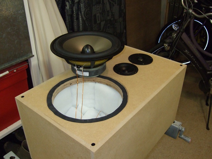

Zat eerst te kijken of de woofer gewoon in de lucht zweefde gesteund op de draadjes :shock: :lol:
Ziet er al goed uit !

Classic three way meets open baffle :lol:

TubeHead schreef:Zat eerst te kijken of de woofer gewoon in de lucht zweefde gesteund op de draadjes :shock: :lol:
Het is gewoon een super lange slag woefert Buishoofd :lol:

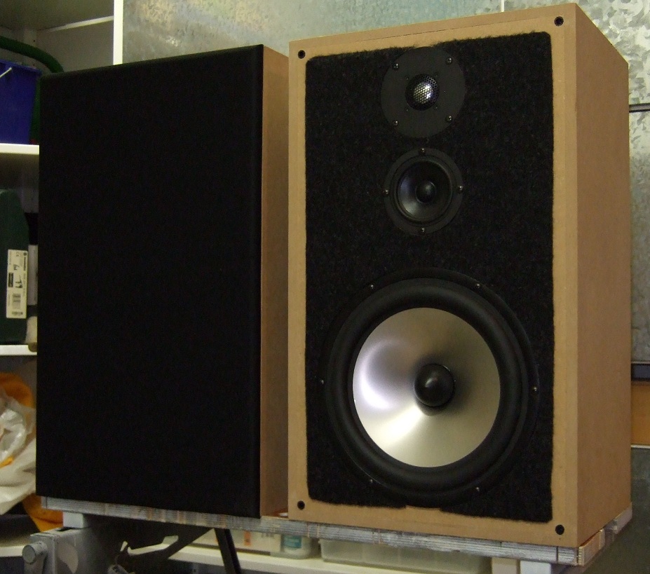

Een topic is waardeloos zonder plaatjes, dus daar gaan we weer. Een frame is bekleed, ik kan nu de speaker zonder en met front laten zien. :D

Berichtdoor Pjotr » vr 07 jan 2011, 21:23
Mooi geworden Jeroen =D>
Maar met front kunnen het net zo goed KEF RR104's zijn (ook wel erg retro) :P :mrgreen:

Berichtdoor jeroen_d » vr 07 jan 2011, 21:51
Je bedoelt deze Peter? Ja, das het aardige van die klassiekers. Met front erop lijken ze allemaal op elkaar. :wink:

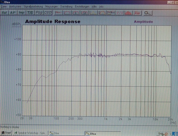

Berichtdoor jeroen_d » zo 09 jan 2011, 0:23
Het filteren gaat al voorspoedig. De drivers hebben alledrie een erg vlakke respons.
Hieronder de close range metingen van de woofer en middentoner. Dat doe ik altijd om te kijken of er nog invloeden van staande golven in de kast te bespeuren zijn. Welnu, zowel de speciale magnat bracing voor de woofer als de kegelvormige behuizing voor de middentoner doen uitstekend hun werk. Niets te zien. Zeer tevreden hiermee. :D

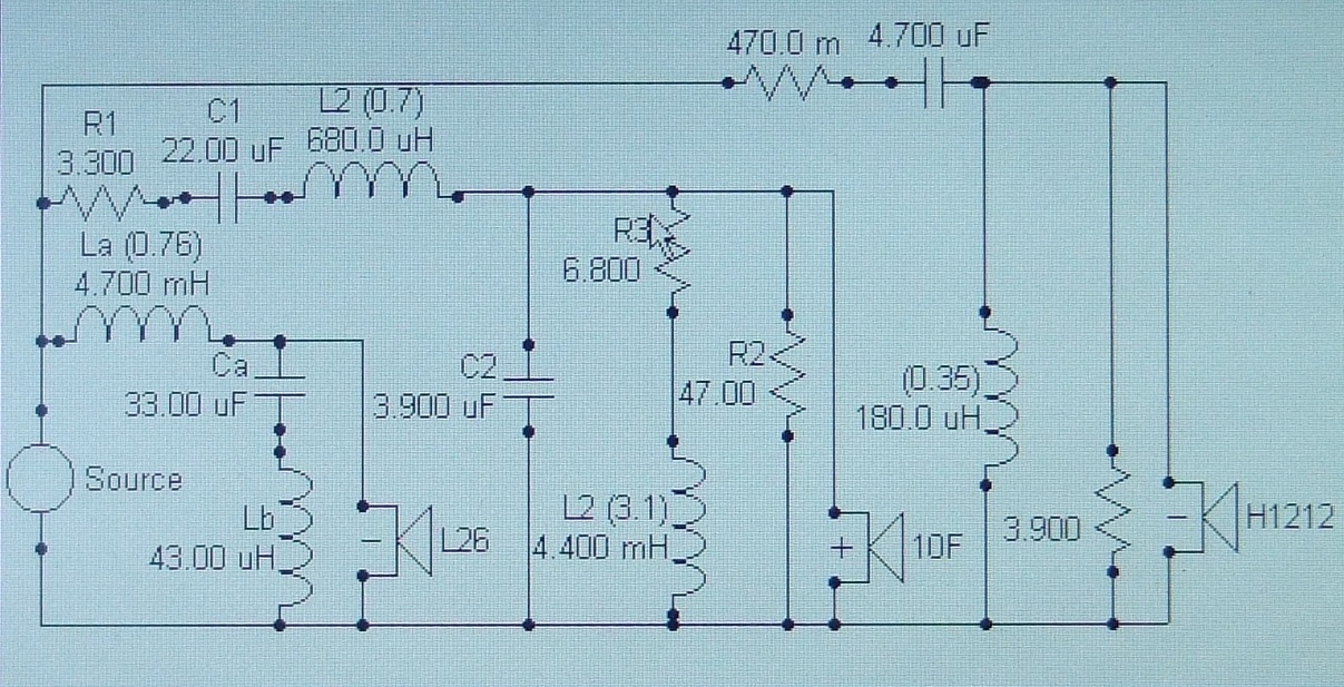

Berichtdoor jeroen_d » zo 09 jan 2011, 16:47
Ik heb lekker wat zitten filteren. Ik kom als eerste opzet op dit filterschema. Wellicht moet er nog een grotere spoel in voor de woofer, met een lagere Rdc, maar die heb ik niet op voorraad. Ik hoor vanavond wel of het anders moet, nadat ik het prototype filter heb opgebouwd en aangesloten.
