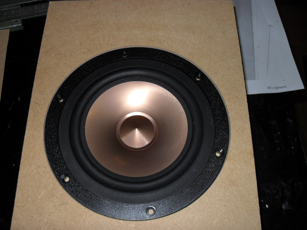

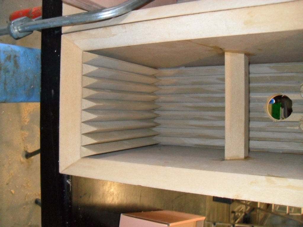

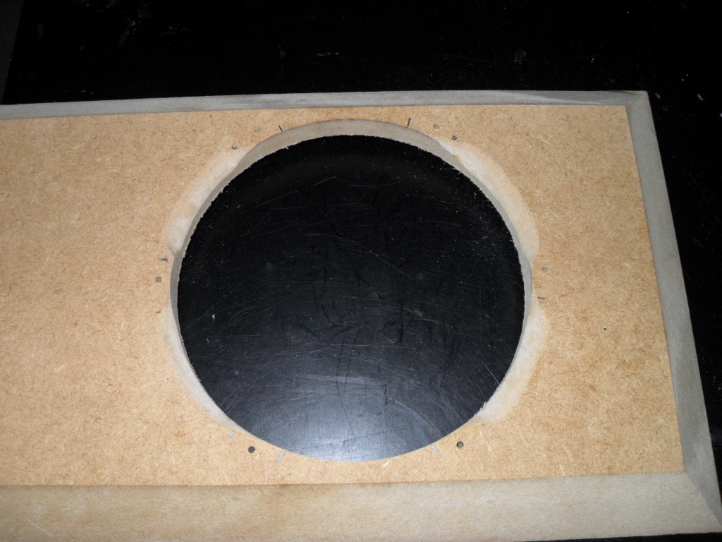

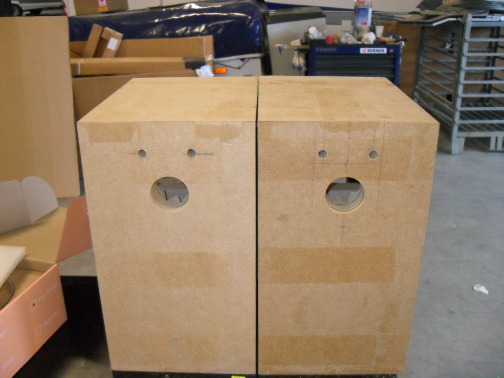

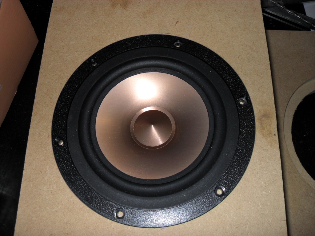

vandaag weer even wat gedaan.
hier de plaatjes van de mooie en de mindere baffle :roll:
en de binnenzijde en de achterzijde met de gaten voor de poort en de terminals.
nu heb ik de baffle gefreesd naar de opgegeven maten,maar ik hou weinig vlees over om de driver vast te schroeven,dus daar wil ik de binnenzijde wat uithollen met een verzinkboor en de holling opvullen met een 2 componenten lijm zodat het geheel wat steviger wordt.
