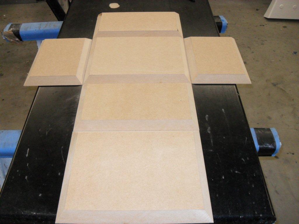

hier wat plaatjes!

Kijk eens aan! Dat ziet er veelbelovend uit!

Ik ben benieuwd waar dit toe dient ?
Het ziet er wel strak uit, wat is je bedoeling met deze constructie??
Het doet mij denken aan een idee voor een rechte wand te compenseren, en dat komt mij bekend voor.
Ik vind het wel positief :mrgreen: :rock: :rock:

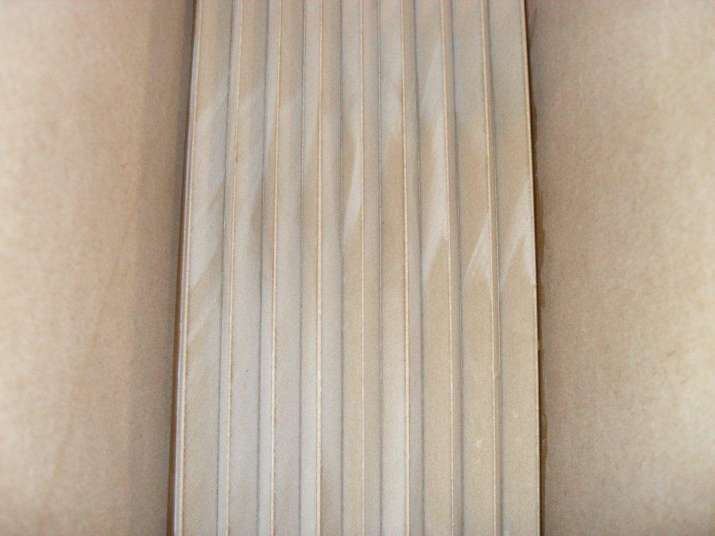

sehr schön...vooral die WWWWWW-constructie :rock:
Komt daar nog een tekst en uitleg? Ah toe! :mrgreen:

tekst en uitleg ook nog?
het kan geen kwaad en is een proef,of dit redelijk simpel te maken is.
dit ga ik namelijk toepassen in de middentoner van de termino.

Zo te zien is je opzet dan geslaagd. Het ziet er in ieder geval niet ingewikkeld uit. Maar gaat het ook werken. Het lijkt mij erg symmetrisch toe...

Door de "regelmaat" is het maar voor 1 frequentie gebied lijkt mij, als je dus meer onregelmatigheden hebt zou je meer frequentie kunnen dempen.

Leeuwarden schreef:Zo te zien is je opzet dan geslaagd. Het ziet er in ieder geval niet ingewikkeld uit. Maar gaat het ook werken. Het lijkt mij erg symmetrisch toe...

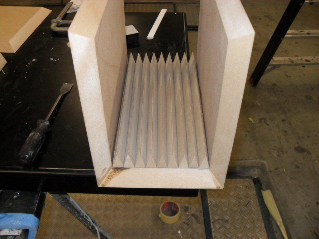

ook de bodem doe ik zo en aan de zijwanden demping,en wat wol in de kast.
tevens komen er nog 2 bracings in,waarschijnlijk iets van een ruit vorm.
maar uiteraard zal ik de negatieve aanmerkingen van jullie niet negeren :mrgreen:
iemand nog advies voor de plaats van de poort?
Потому что это возможно!

Ben benieuwd. Dat is geen demping maar een soort van diffuser. Dat doet heel weinig op de frequenties waar het om gaat (tot zeg 10 KHz). Nou ja het verstevigt de wand enigszins :D
dat is in ieder geval een feit!
het lijkt mij in ieder geval beter als een vlakke achterwand!
zou het werkinggebied te berekenen zijn?

Vast wel. Denk dat de diepte van de groeven toch wel minimaal iets van een kwart van de golflengte moet zijn om effectief te zijn. Anders is het meer een ruw oppervlak voor geluid wat evengoed weerkaatst. Zacht mosrubber dempt denk ik meer in dat soort strookjes, dat neemt ook flink energie op. Hout doet dat niet.

dan zou ik eigenlijk nog zo`n kastje moeten maken,maar dan `gewoon`opbouwen.
en een vrijwilliger voor het meten vinden.
op zich wel een leuk plan!

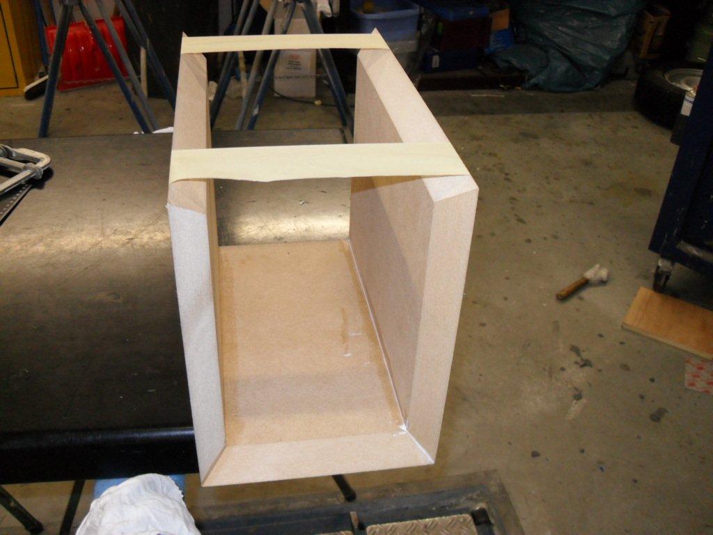

vandaag de baffles gefreesd en de bracing er in gemaakt.
de eerste was perfect en bij de 2e is de mal waarschijnlijk iets verschoven :roll:
dat gat is iets groter........
ook het gat voor de br-poort in de achterzijde gemaakt,dat was een makkie want ik had precies die gatzaag liggen! 8)
