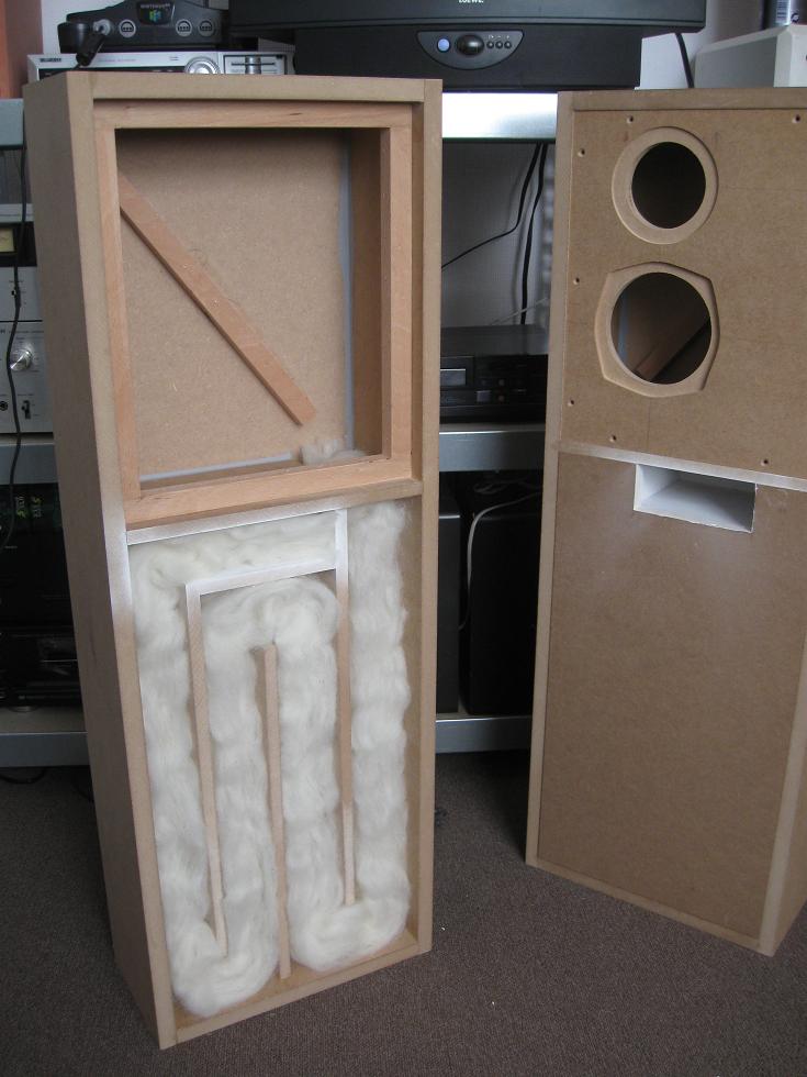

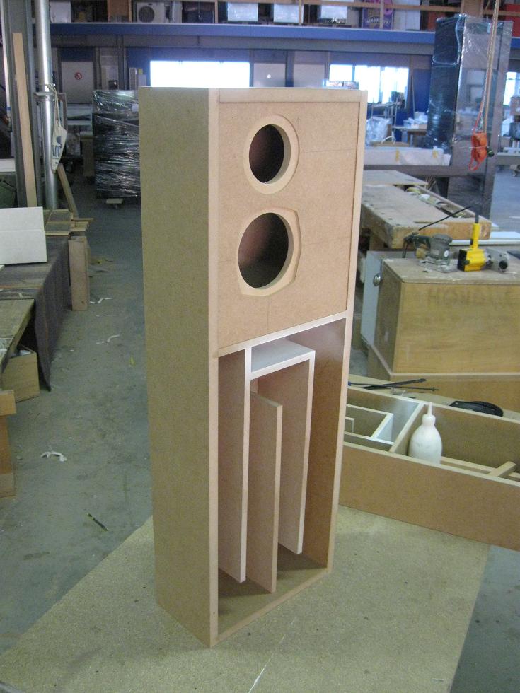

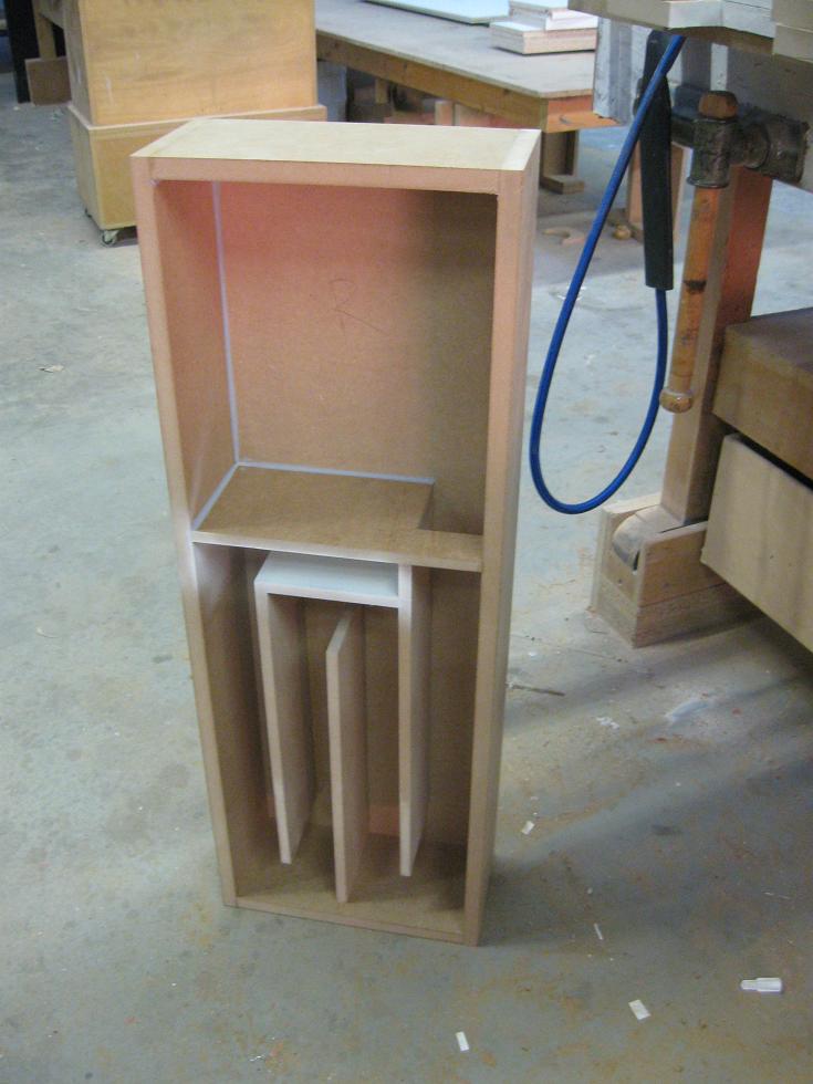

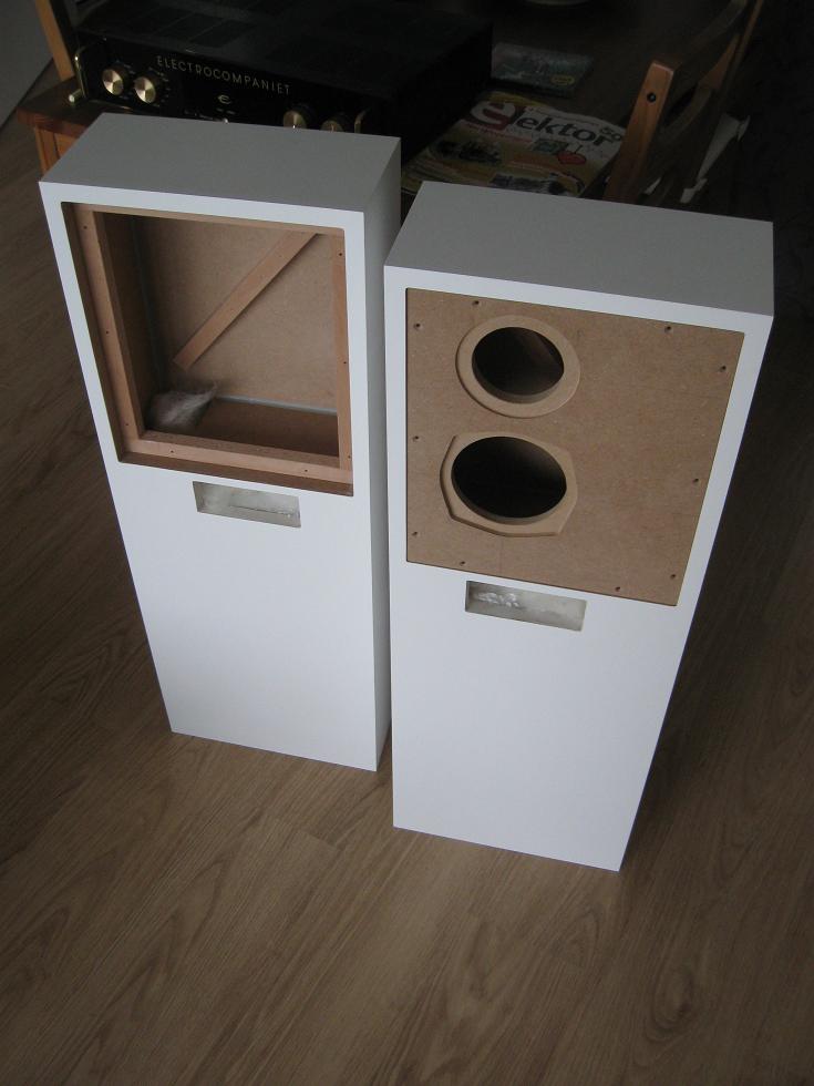

Ik ben in handen gekomen van een aantal oude Remo boekjes met luidsprekerontwerpen (leuk!) En trof aan dit Daline ontwerp uit 1975 die gebruik maakt van B110 van KEF. Ik voelde me wel nostalgisch dus besloot ze te bouwen, in de oude stijl welteverstaan 'gewoon omdat het kan'. De verhoudingen van de kasten zijn ook heerlijk ouderwets 890x315x150mm (HxBxD).

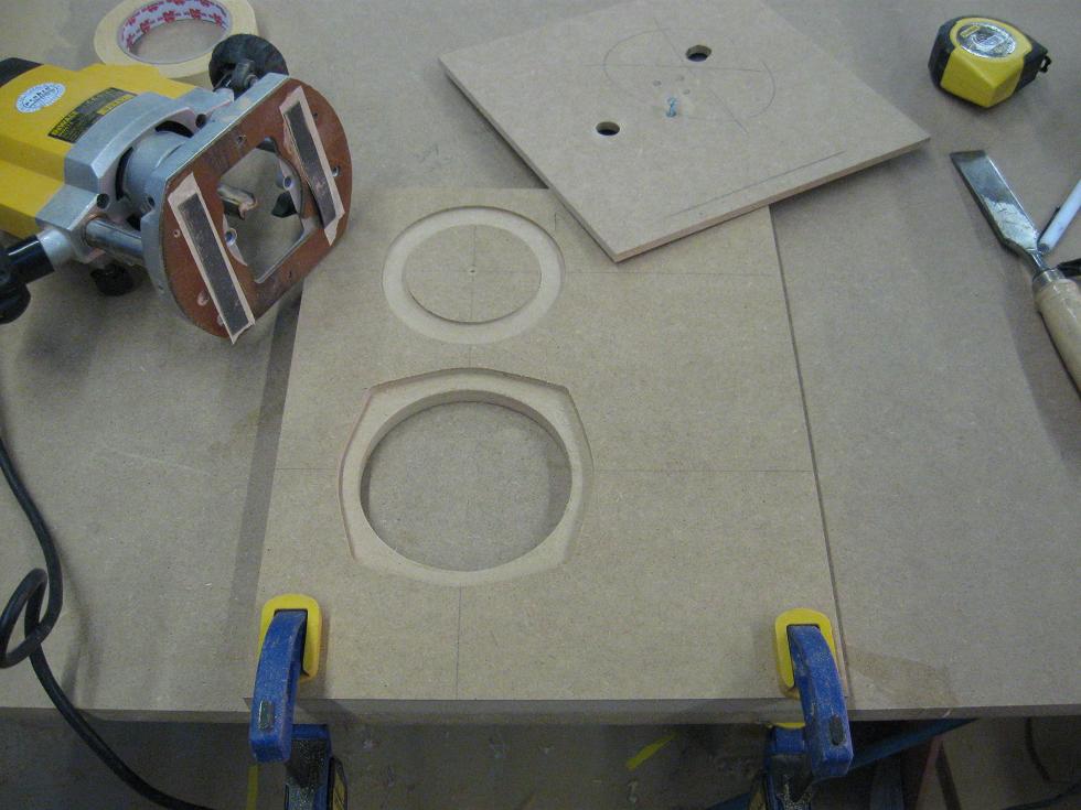

De units die ik gebruik zijn B110 SP1057 (in tegenstelling tot de SP1003) puur omdat ik deze heb liggen en als Tweeter T27 SP1032. Het filter zal ik baseren op die van de KEF 101 omdat deze exact dezelfde units gebruikt. De baffle is uitneembaar waardoor ik nog kan rommelen met de configuratie want wat ik ook wil proberen zijn Procus midlaag units waarvan het chassis identiek is aan de B110 in combinatie met een nieuwe Seas tweeter.
Ik zal de vorderingen hier verder plaatsen, lijkt me leuk er is maar weinig bekend over dit model. Feedback en tips zijn altijd welkom!

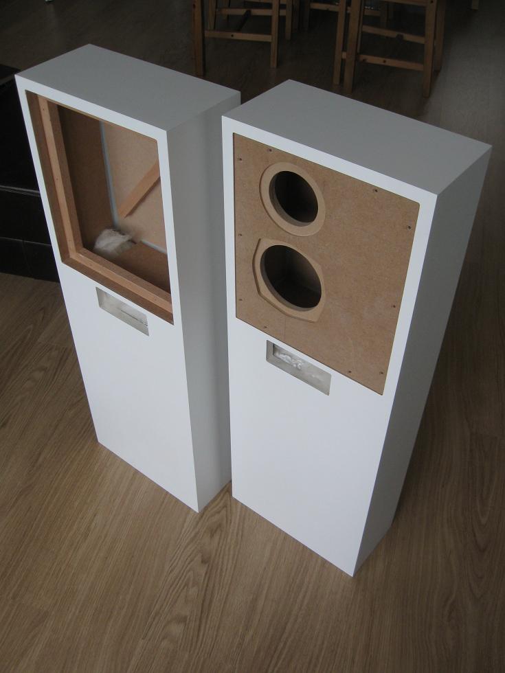

Zo.. het werd weer eens tijd het project weer op te pakken.

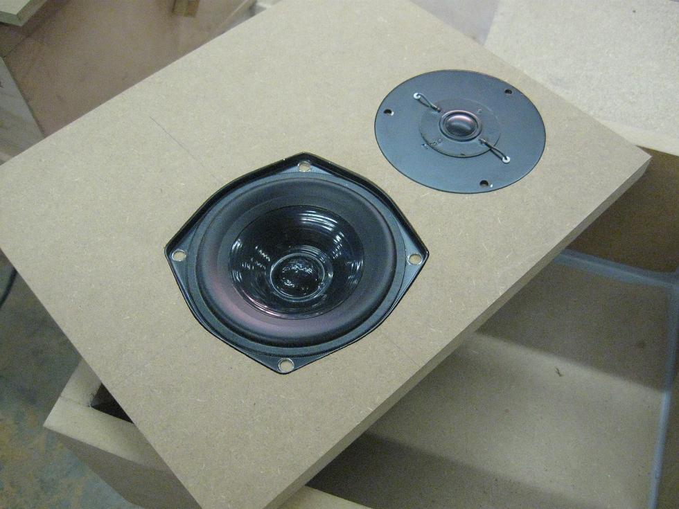

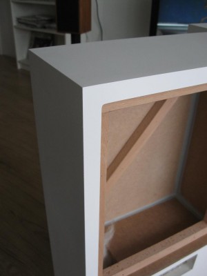

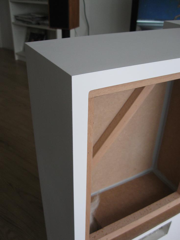

Afgelopen week de kasten afgewerkt, misschien niet de meest logische werkwijze gezien ik nog geen enkel benul heb hoe deze luidspreker gaat presteren, aan de andere kant.. anders komt het er wellicht nooit van ;)
Voor de afwerking is gekozen voor wit colorcore HPL, colorcore wil zeggen door-en-door wit dus dan krijg je niet de nare zwarte randen op de hoeken. Het heeft wel een hoog ''sjiek-de-friemel'' gehalte gekregen al zeg ik het zelf :-$

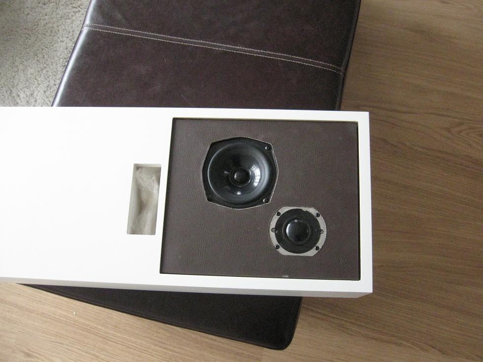

Over de luidsprekerbezetting loop ik nog steeds te dubben, ik heb nu 2 setjes fronten gemaakt één set voor de KEF B110 SP1057 + T27 SP1032 óf idem mid/laag maar dan met KEF T52 SP1049.. de T52 heb ik uit het midden gehouden om eventueel ruimte te houden voor een mooie ribbon..
Voor de laatste combinatie heb ik er gelijk een proefje van gemaakt met zelfklevend skai met een soort bitumen tussenlaag die ik nog had liggen in de schuur.
Tips, meningen, adviezen, commentaar.. make my day :rock:
