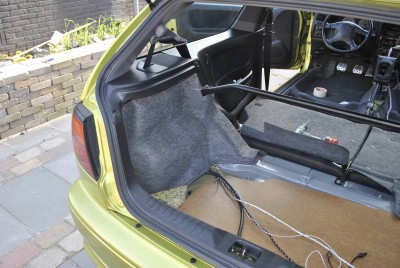

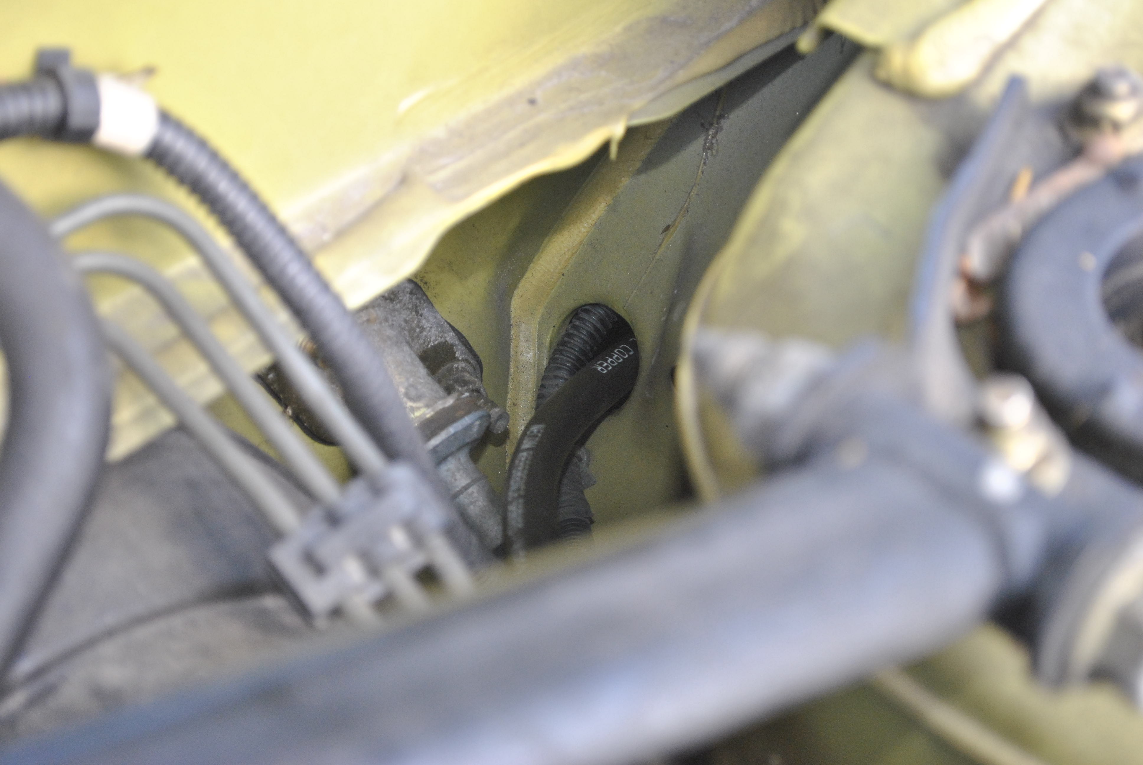

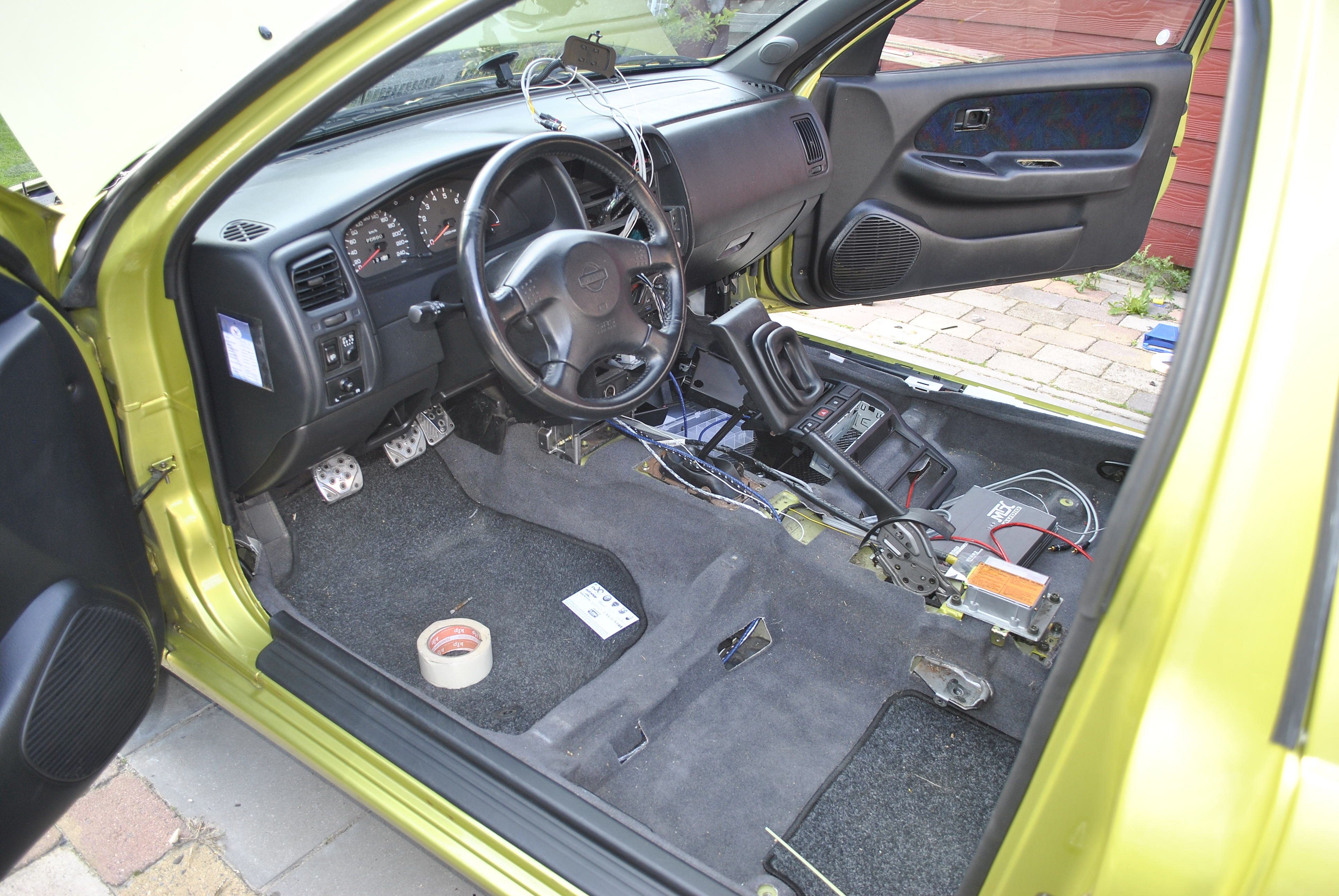

Berichtdoor MrCaBLeGuY » ma 06 sep 2010, 21:20

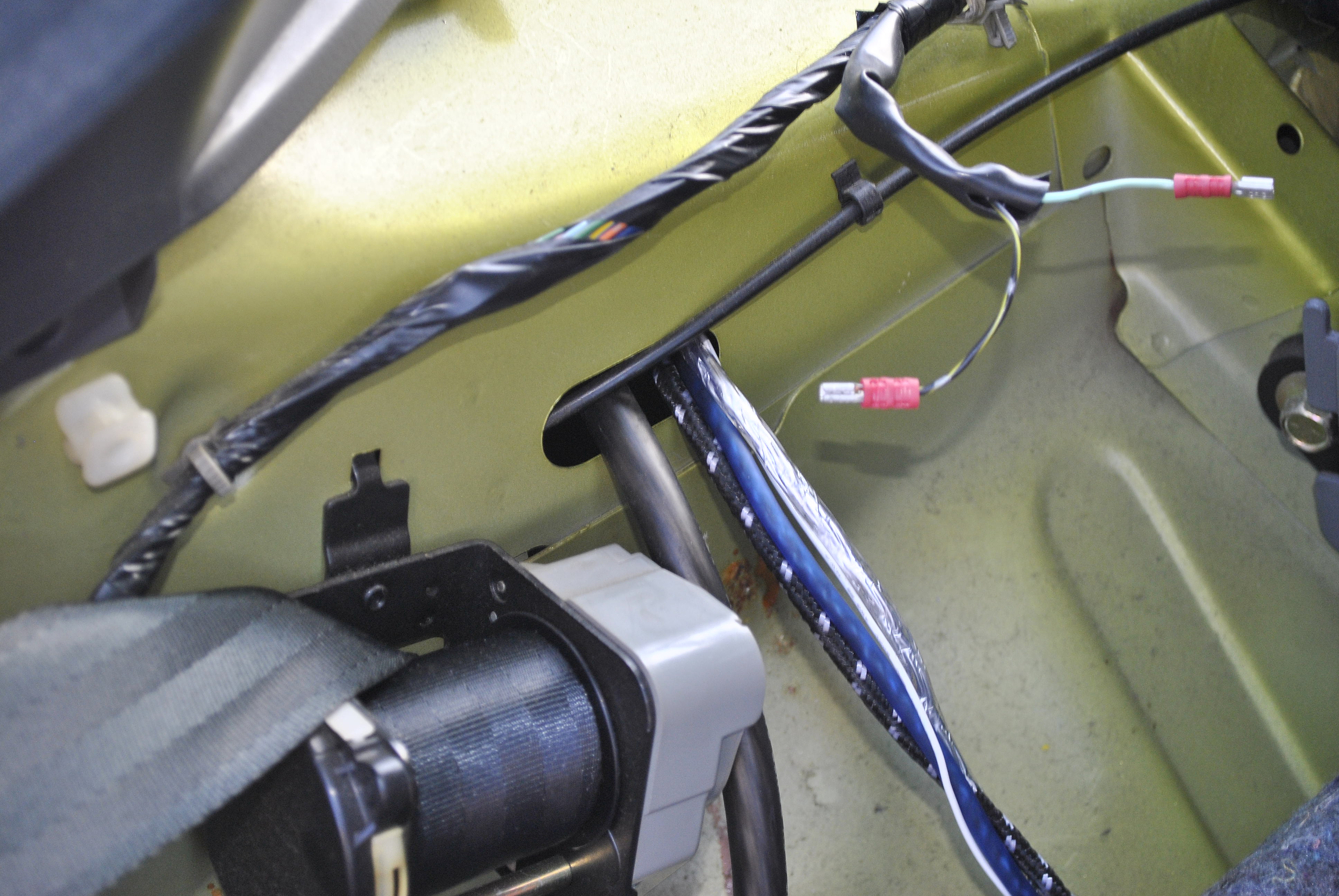

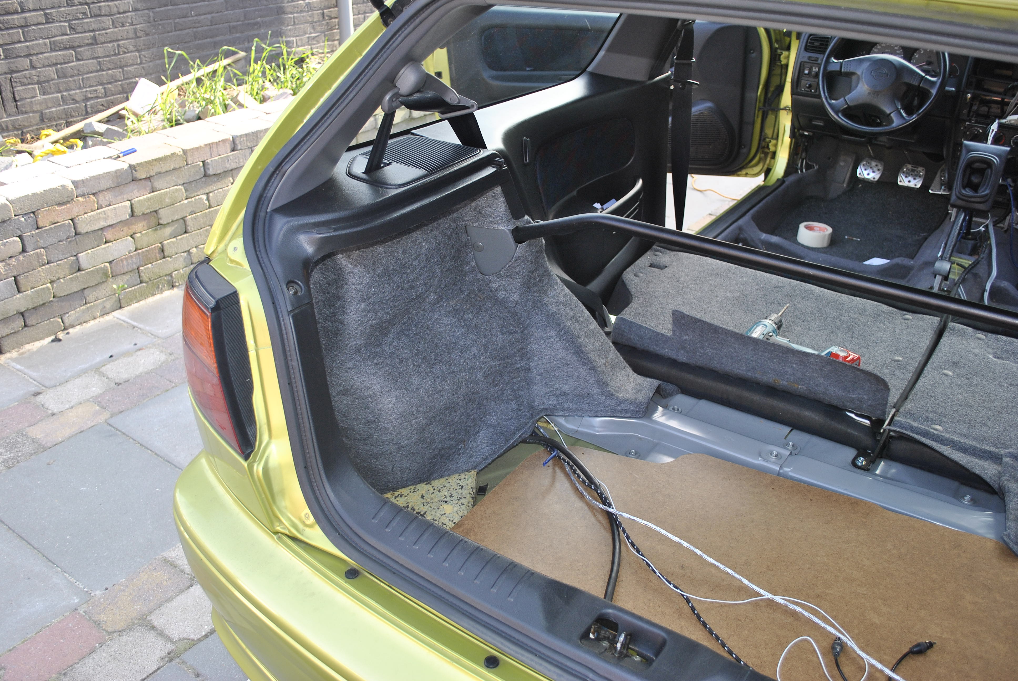

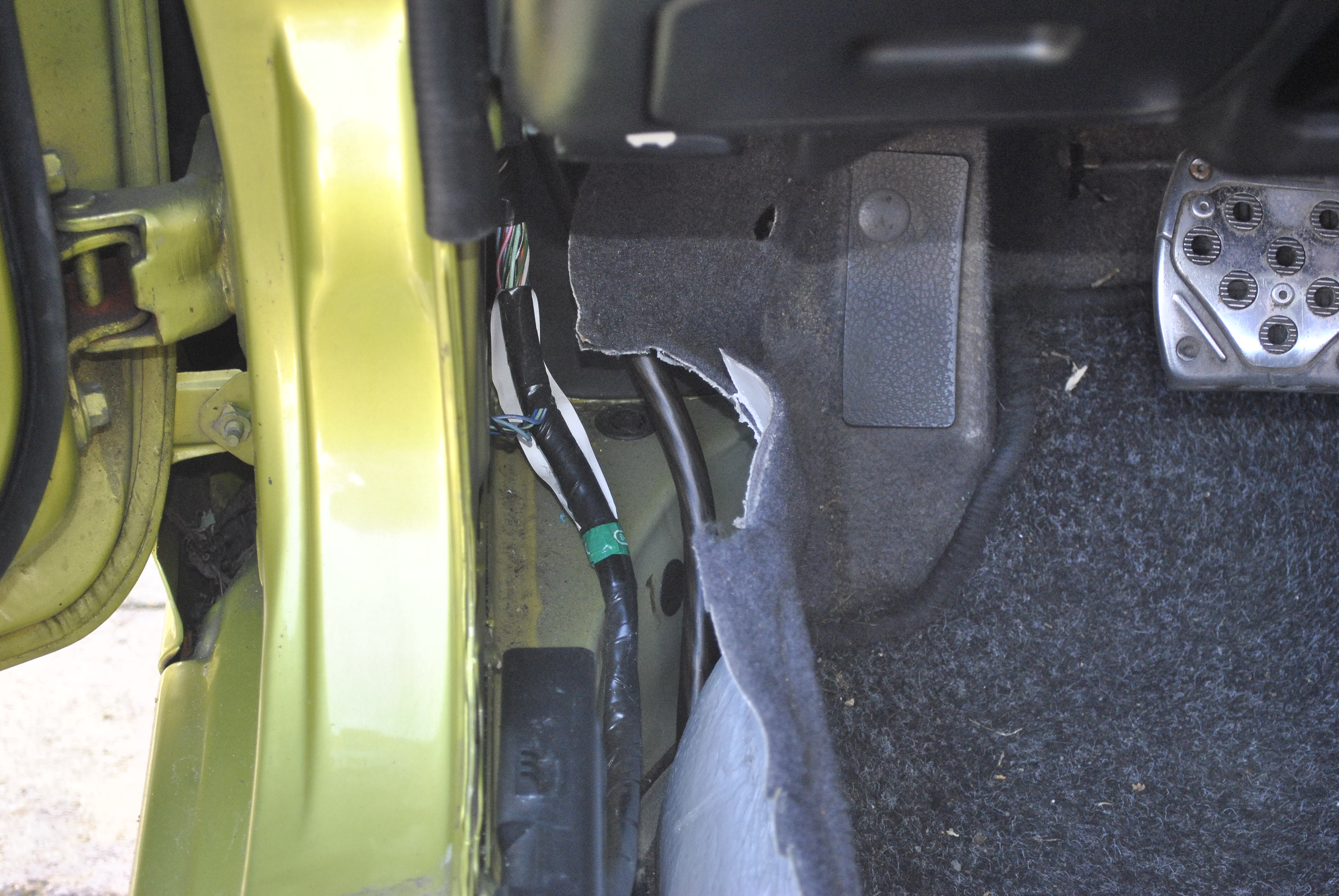

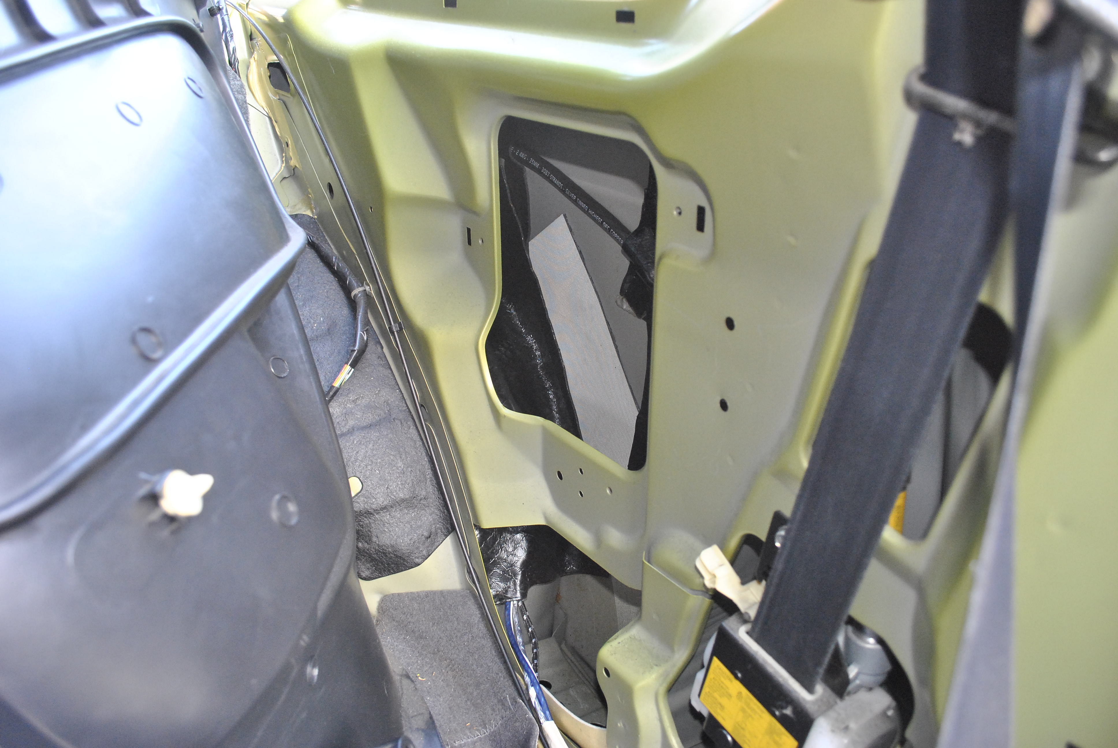

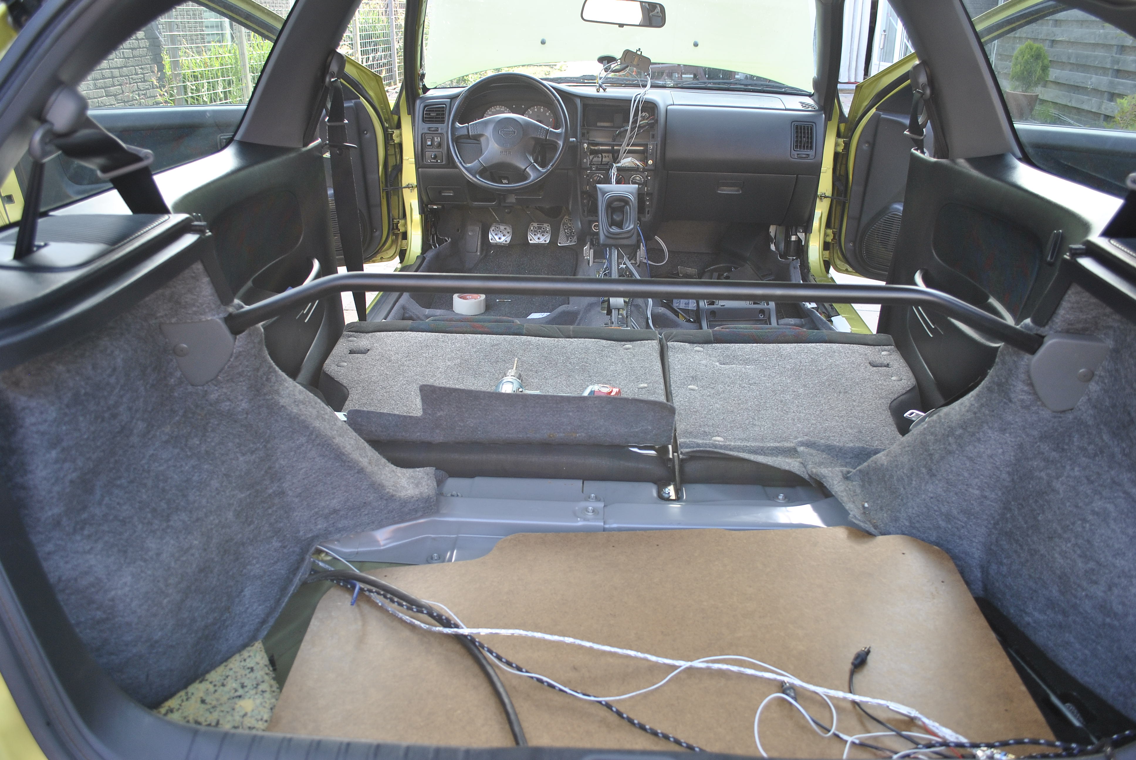

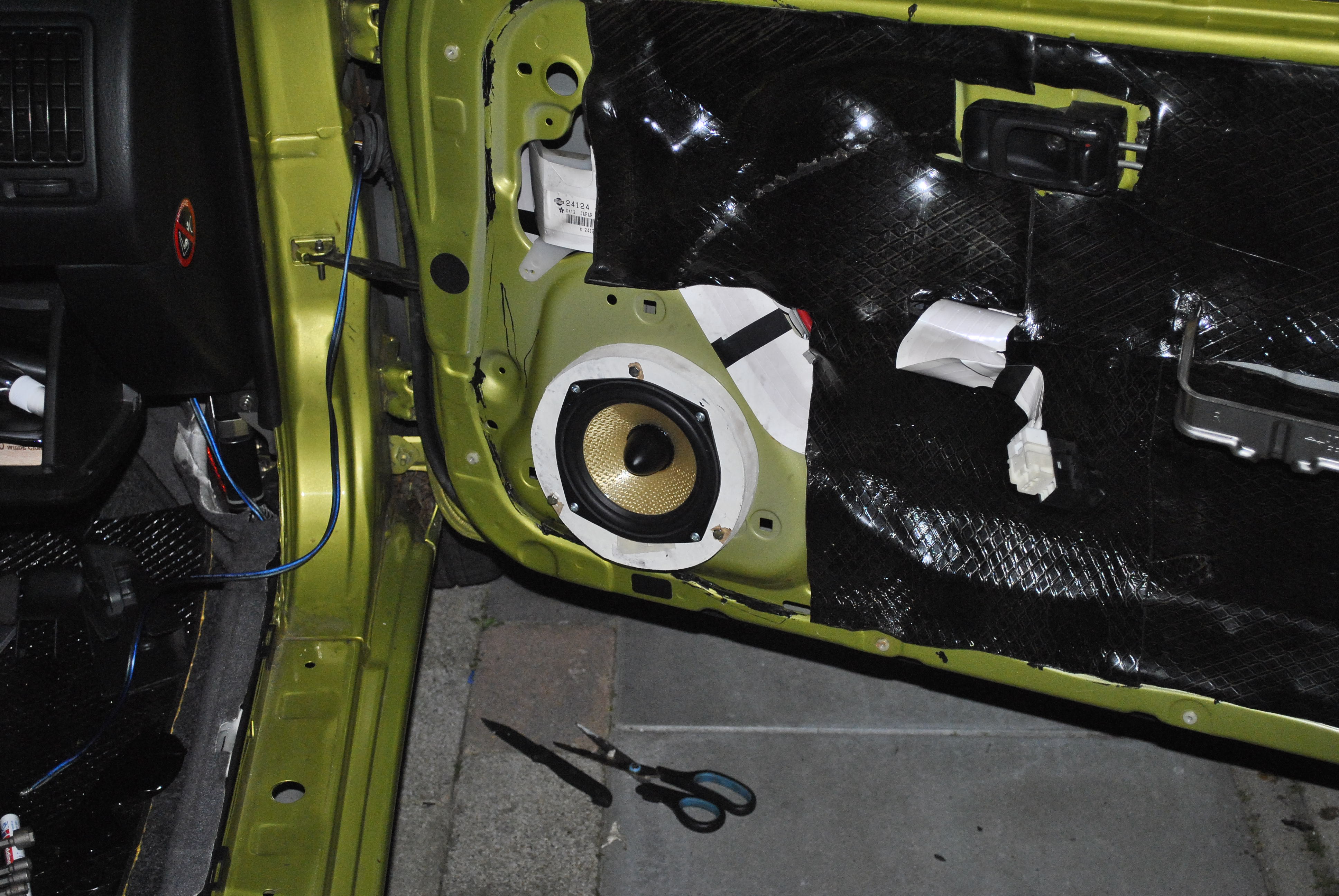

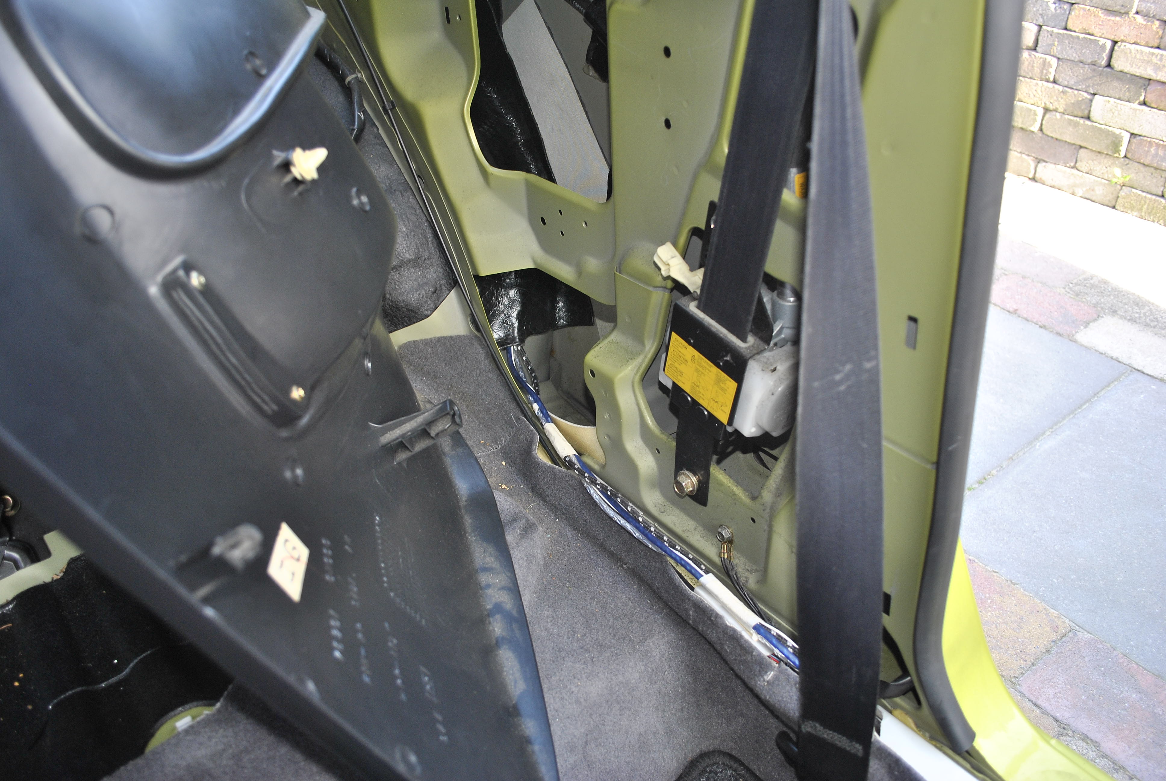

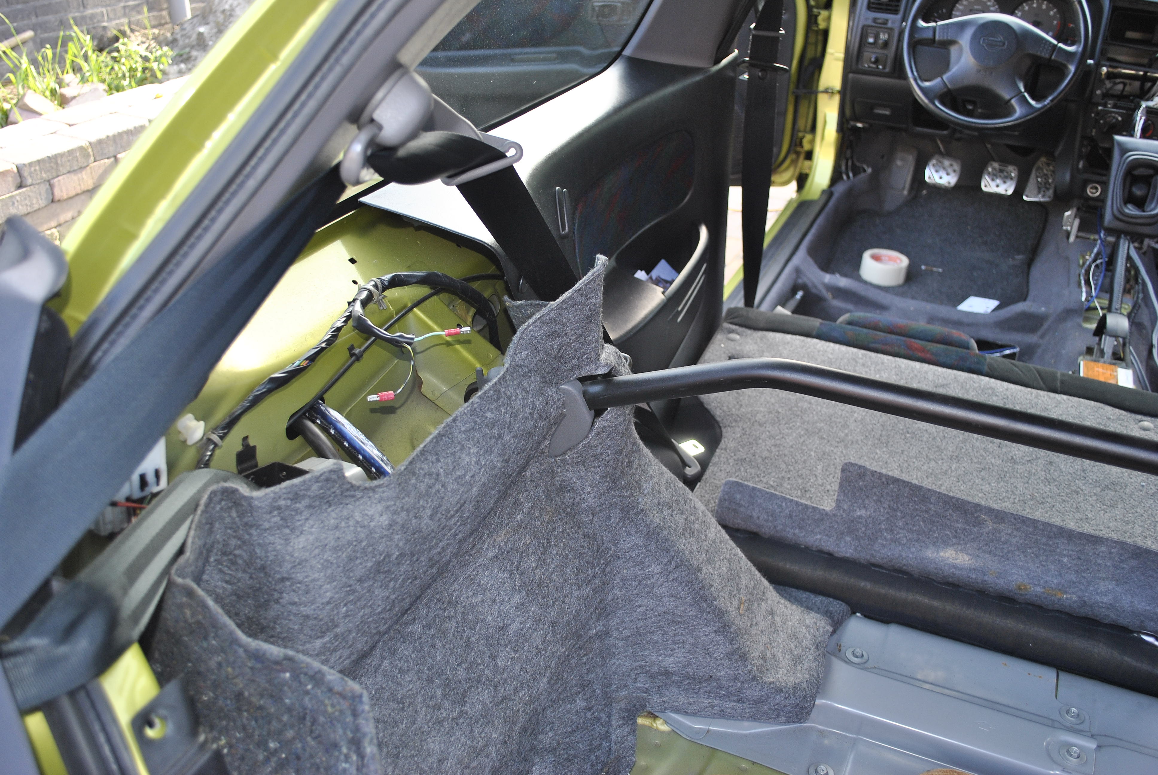

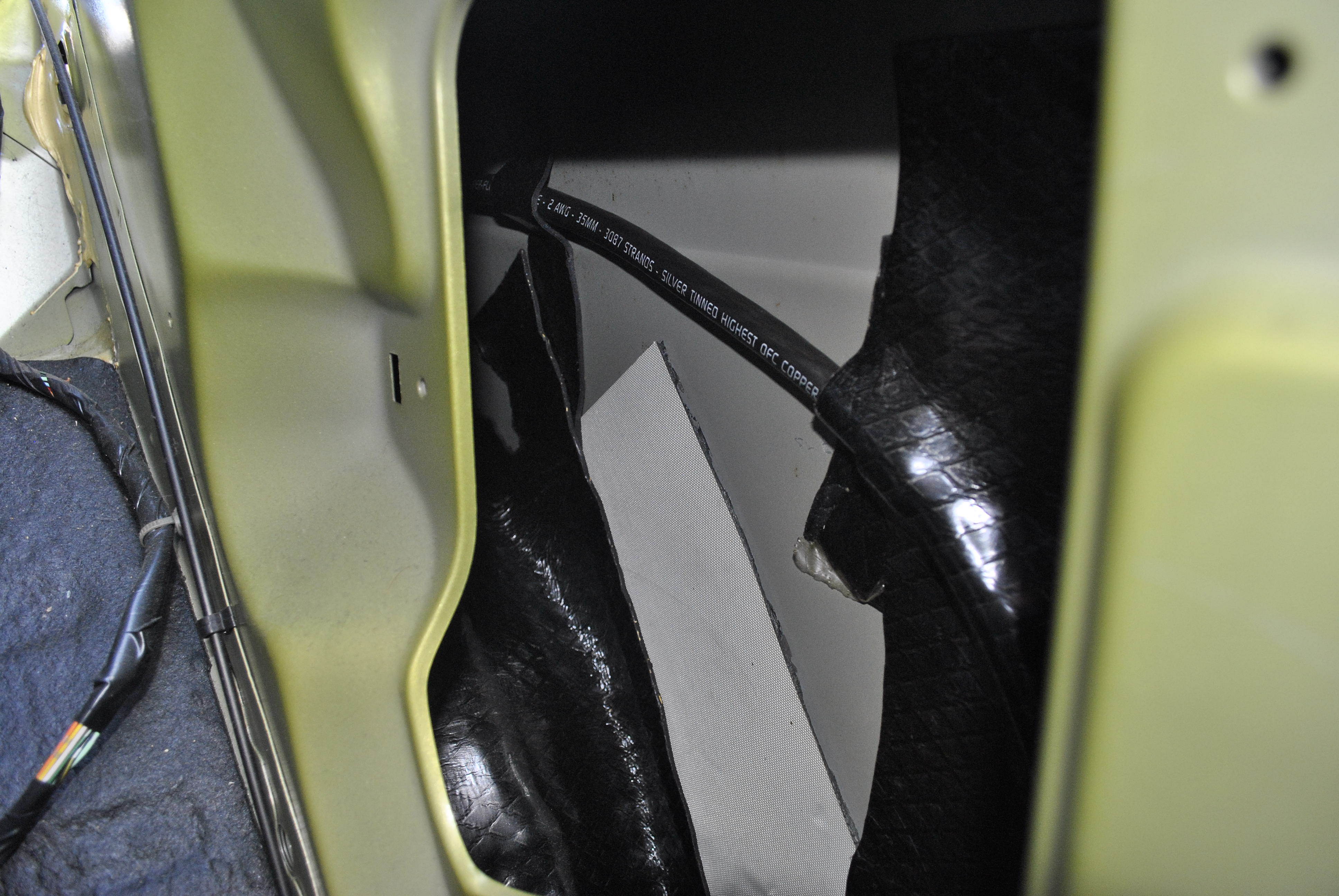

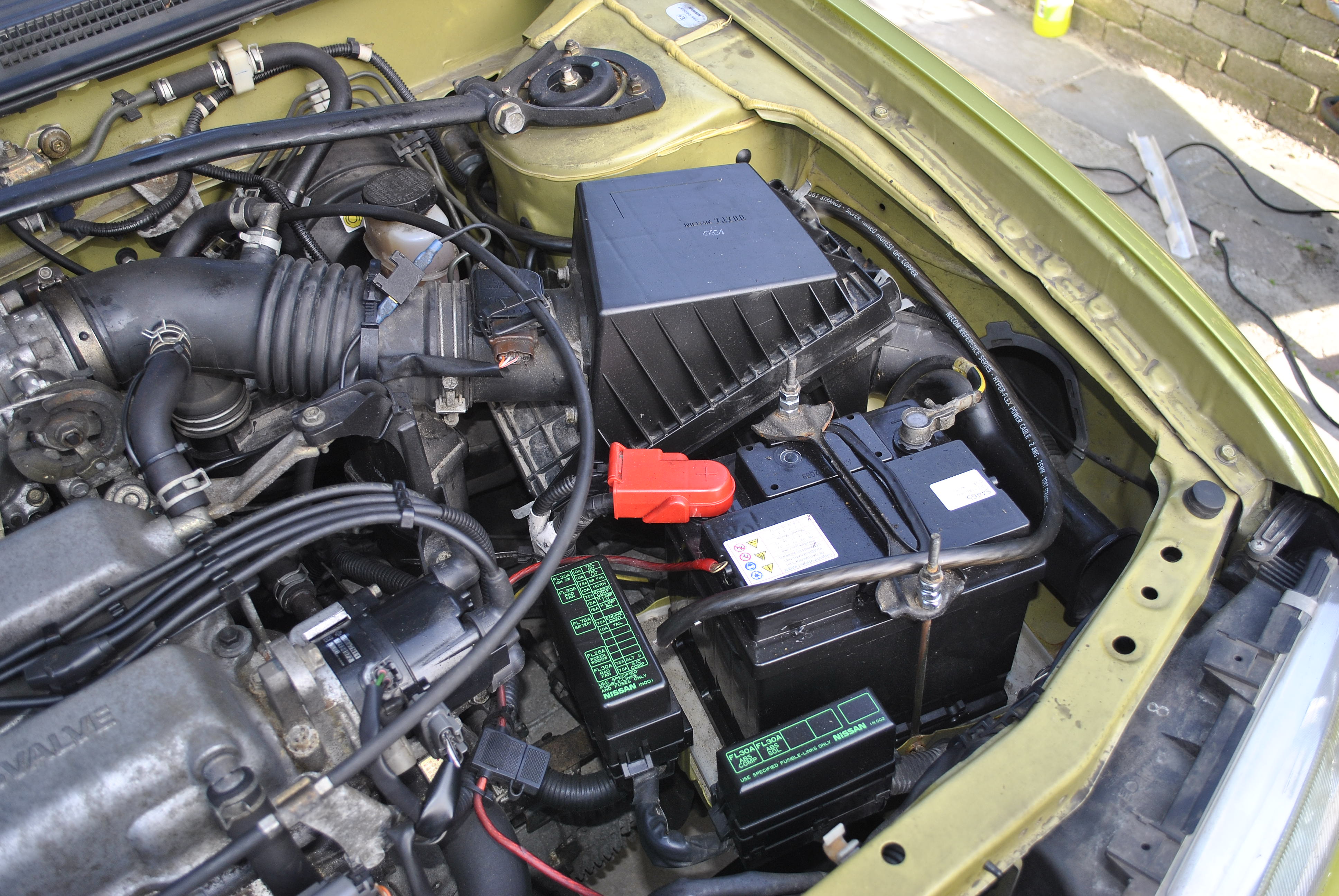

Oke daar komen de foto's van het kabels leggen:
Beginnen, kat kijkt mee:
De 35mm2 plus kabel (ja hij is zwart vond ik mooier) en links een 5mm2 voedingskabel die naar de kleine amp gaat onder de passagiersstoel voor de BB's:
Kabel gaat mooi naar de wielkast en dan naar interieur:
En komt zo binnen:
Loopt onder de dorpel en dan voorbij de voordeur langs het zijpaneel achter zit vast me lapjes bitumen tevens wielkast voorzien van bitumen onder de rca kabels:
En in kofferbak komen ze door een bestaand gat mooi binnen (ja rca & voeding komen daar bij elkaar, maar nooit last van storing gehad daarmee):
Kapje weer netjes terug, je ziet niks van kabels en komt een keer niet verfrommeld onder de achterbank naar voren:
En even een overzichtje zie ook massieve stang (achterbankbrug :) ) tussen het chassis voor de stijfheid van het chassis, gezien de rijeigenschappen heeft het blijkbaar een prettige invloed:
De RCA kabels lopen vanuit midden console naar beneden langs versnelling/handrem en onder tapijt voorstoel aar dorpel:

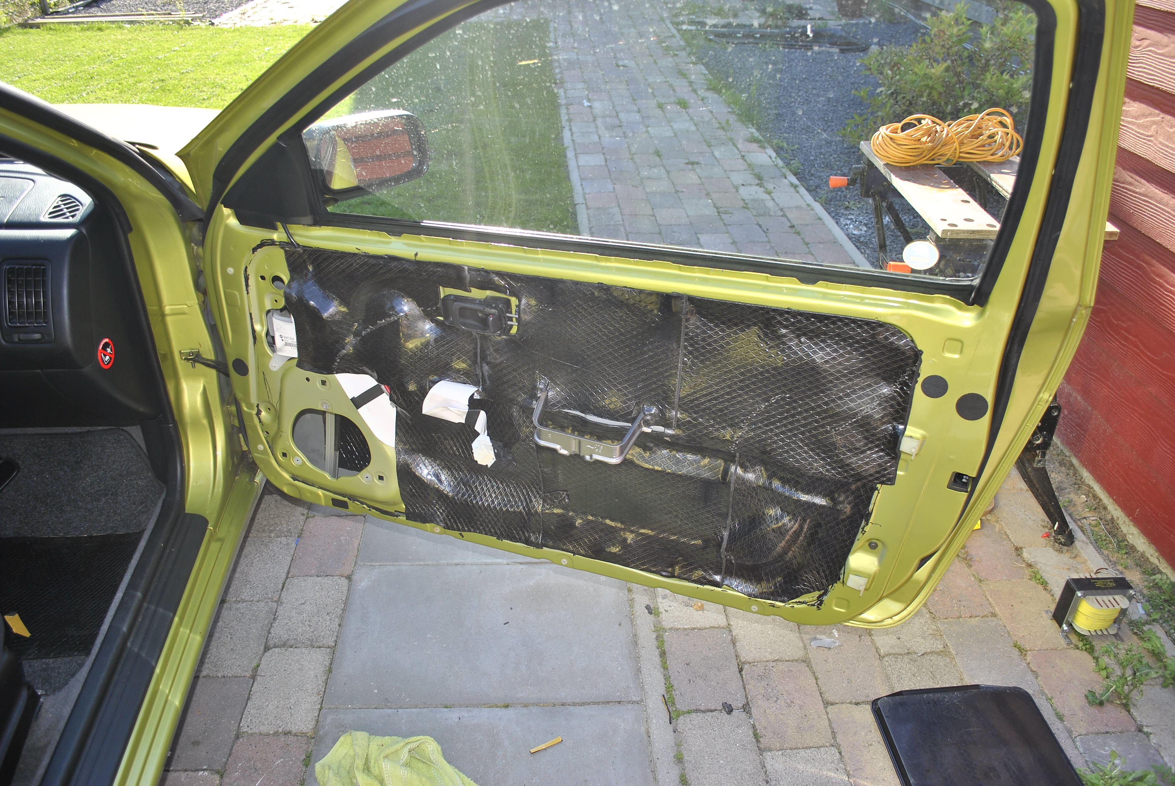

En met het laatste schemer licht nog even de MDF mal en speaker in gezet (mal zit vast met RVS m5 bouten en moeren en achterzijde grote ringen zodat hij goed tegen het frame komt):
Speakerkabel loopt aan de andere zijde, zijn doorgevoerd morgen afwerken en verder! En uiteraard alles netjes met Tie wrap-jes.
Edit: Tegenvaller > Zie laatste foto, heb speaker kabel doorgevoerd maar kom niet de deur in. Het rubberen doorvoer stuk komt uit op een massieve stekker die het hele gat bedekt (waar de speaker kabel dus niet doorheen kan). Kan hem niet eens door het rubber voeren. dus even kijken hoe we dat op gaan lossen en hem alsnog in de deur krijg.
"Het leven is wat je gebeurd terwijl je andere plannen maakt."
