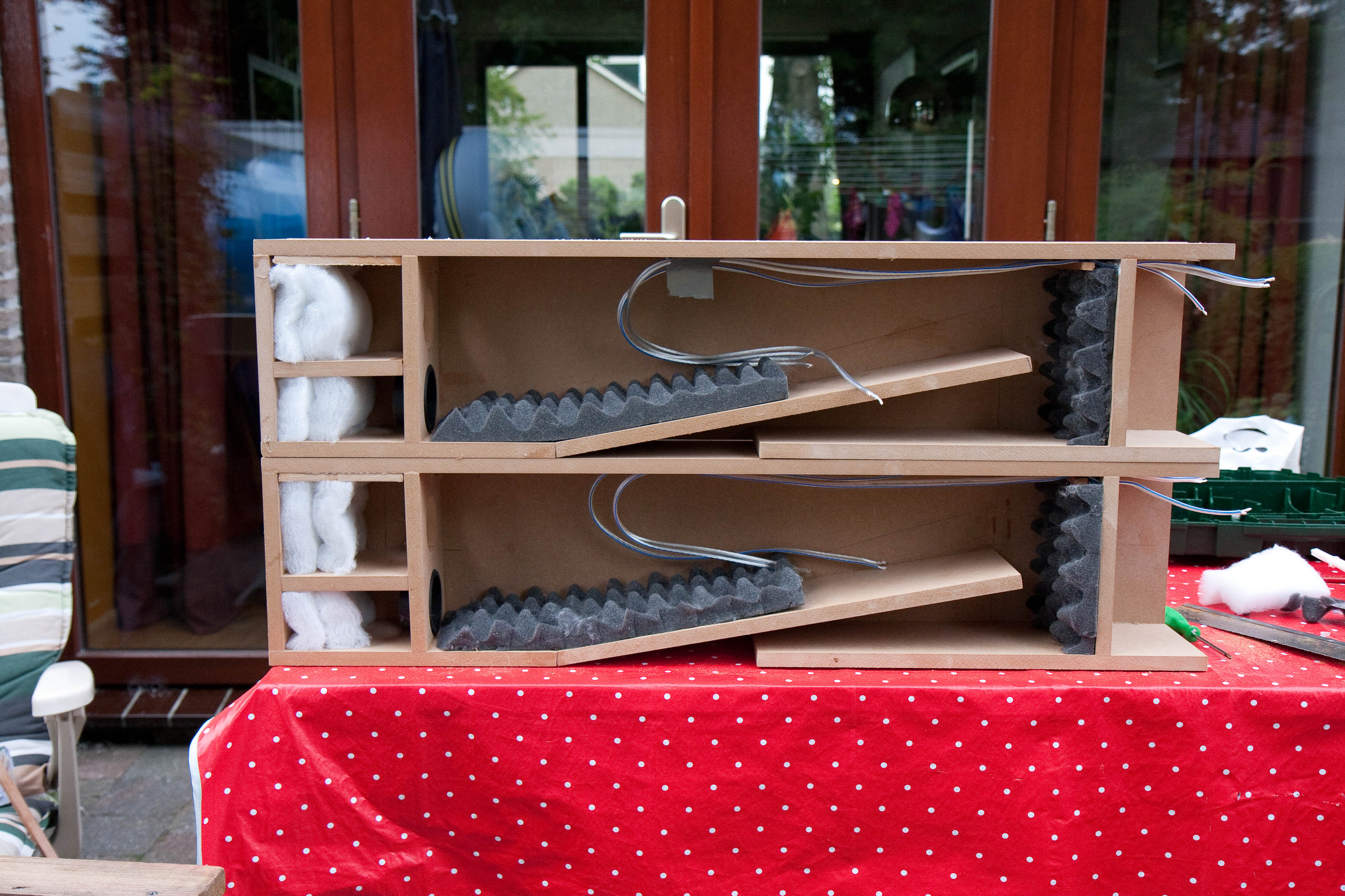

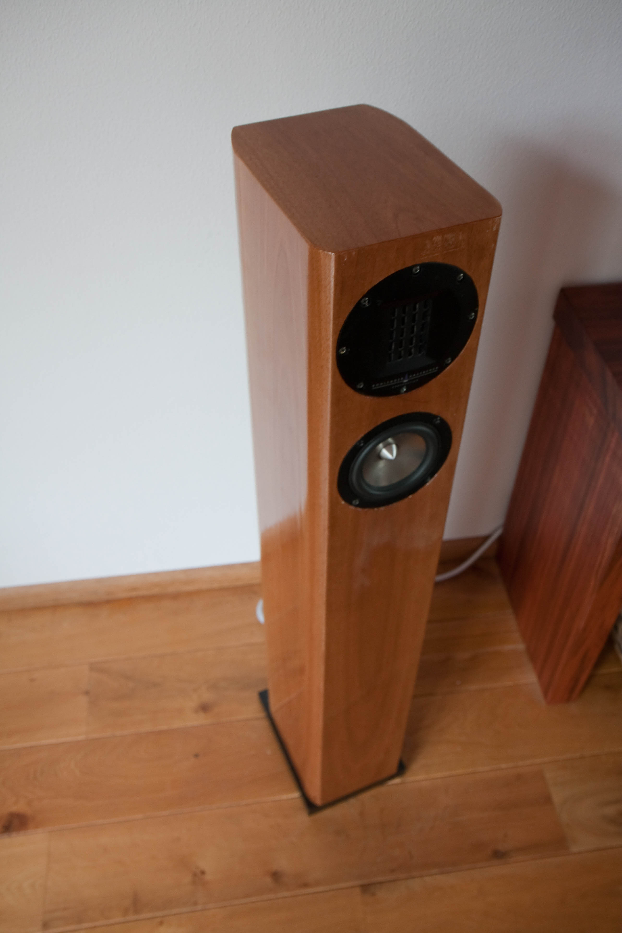

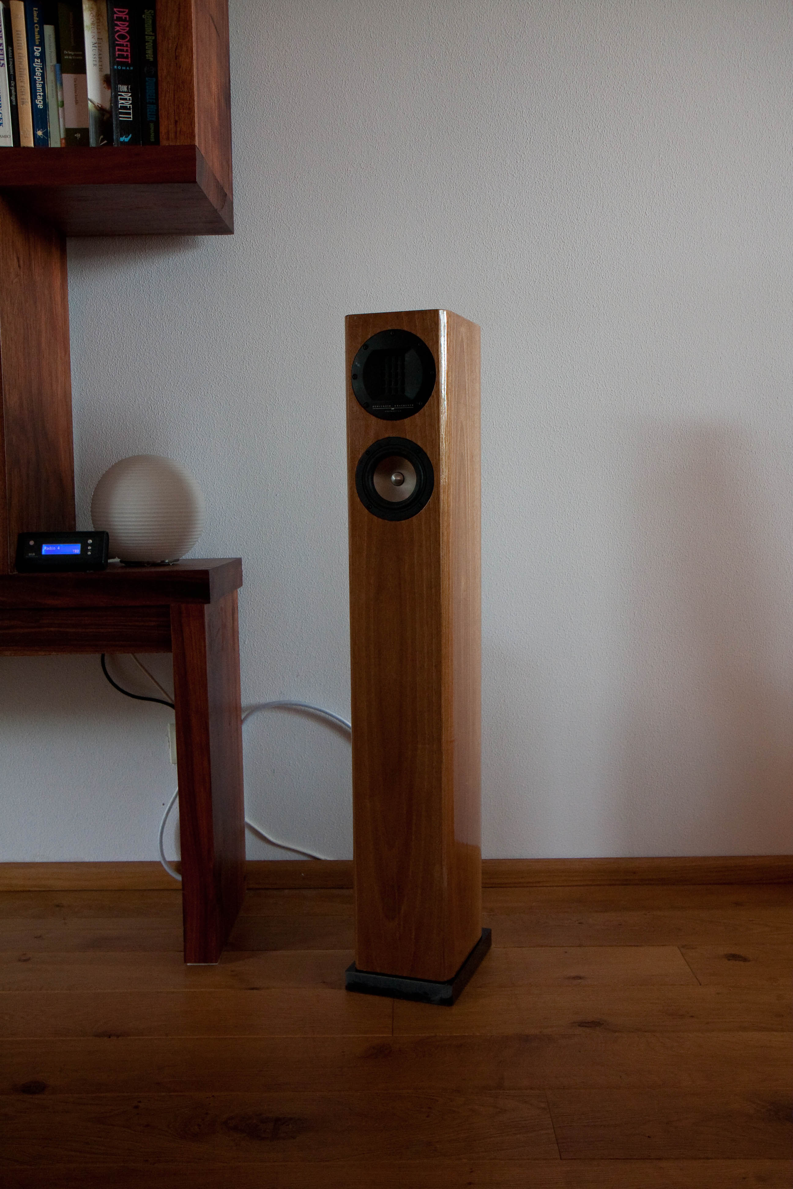

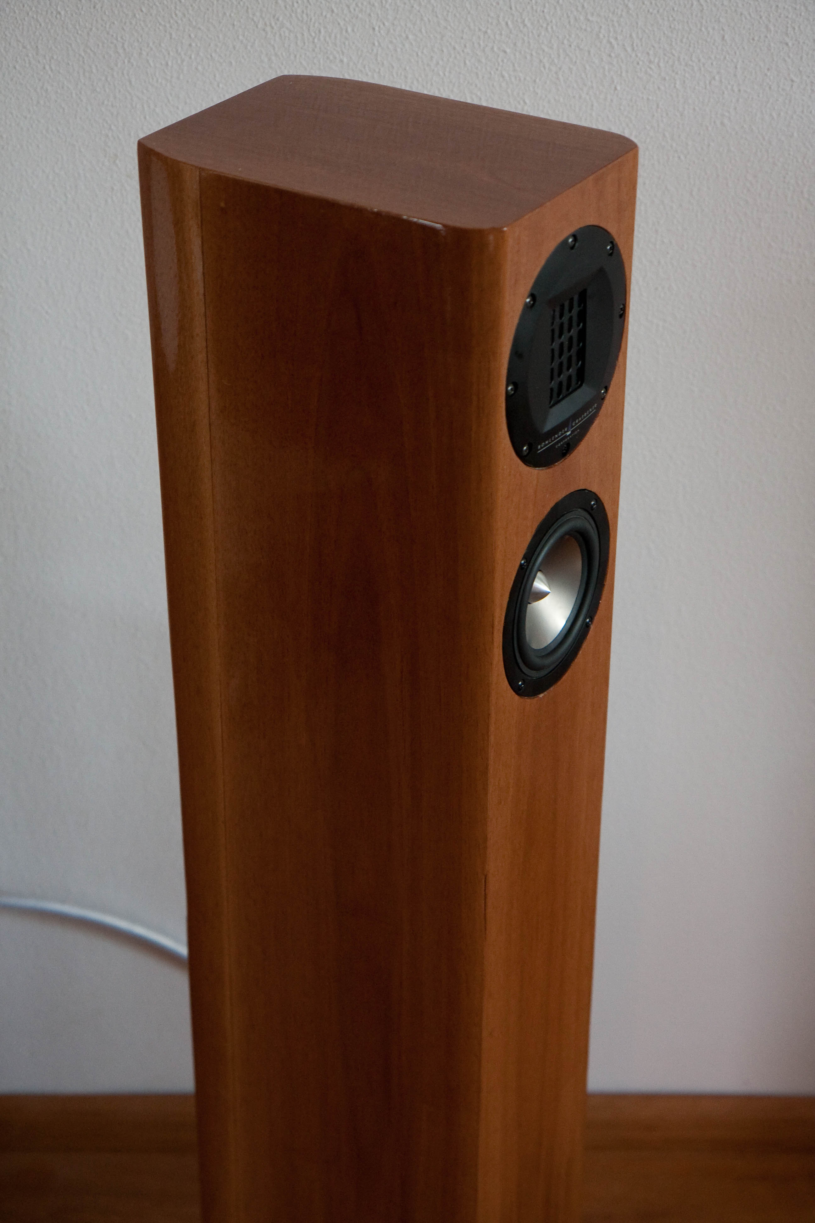

Hallo,
drie jaar geleden heb ik de Visaton Topas gebouwd, met een Neo 3 PDR als tweeter, ipv de originele Visaton MHT 12. De toen gebouwde kasten waren nogal eens omvergelopen door de kinderen, dat heb je snel met smalle kasten en snelle kinderen, en waren er niet mooier op geworden. Daarom heb ik nu nieuwe kasten gemaakt. Daarbij is de lelijke 'brievenbus' naar de achterkant verplaatst, ik had op het Visatonforum gelezen dat dat niet nadelig was, maar zelfs een klein voordeel opleverde. Verder wilde ik de kasten graag meer ronding meegeven, en fineren. Toch een wat strakker geheel maken.
Na een enorme hoop werk staan ze vanaf vanmiddag te spelen. Ik ben gematigd tevreden. Uiterlijk is niet zo strak als ik had gewild, hoewel ik dat op de foto's natuurlijk tactisch niet laat zien is het fineer hier en daar niet strak, en krijg ik de hoogglans laag niet bobbelvrij. De klank is ongeveer hetzelfde als ik gewend was. Dat wil zeggen dat het niet slecht is, maar dat er veel nadruk ligt op de laagste tonen. Een bas wordt te nadrukkelijk weergegeven en dat werkt vermoeiend. Dat kan ook goed door mijn kamerakoustiek komen. Binnenkort worden de luidsprekers gemeten, hopelijk kunnen we het filter dan nog wat verbeteren. Ik laat de lak een paar weken uitharden en probeer het dan nog verder te polijsten. Al met al concludeer ik wel dat veel materiaalkosten en veel werk niet opwegen tegen het resultaat.
Enfin: fotootjes.
Enfin: fotootjes.

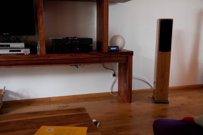

Re: Hierna nooit meer zelfbouw: Topas neo 2
Erg mooi geworden!
Je zou zo denken dat het een high-end speaker uit de winkel is à duizenden euro's.

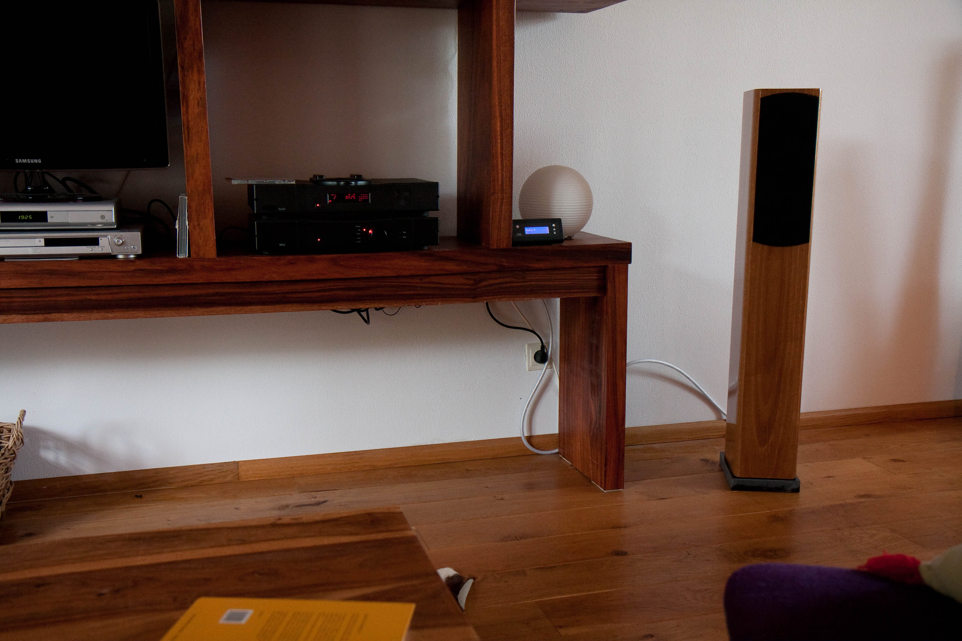

Misschien is het laag wel zo sterk omdat de speakers tamelijk dicht op de muur staan.

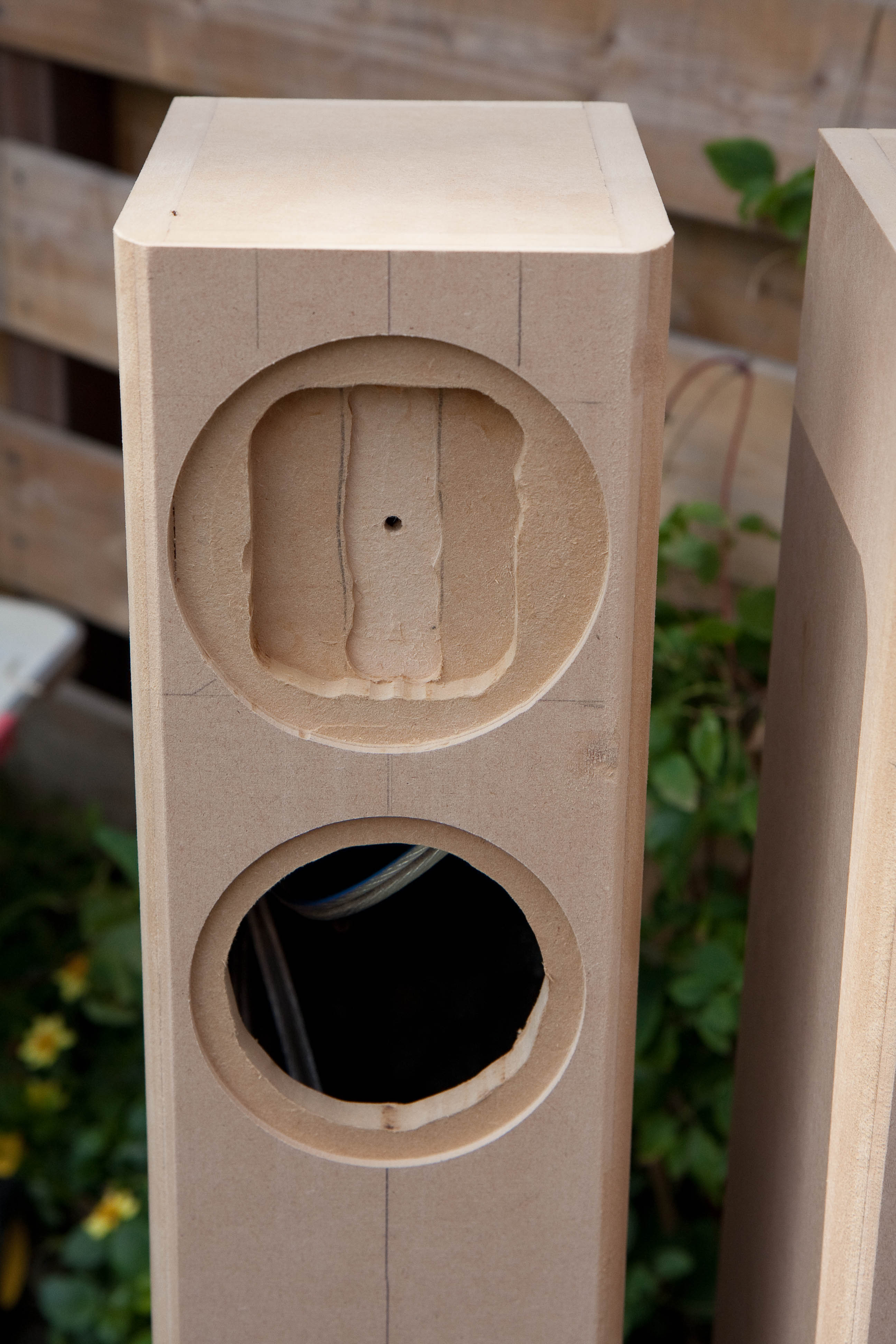

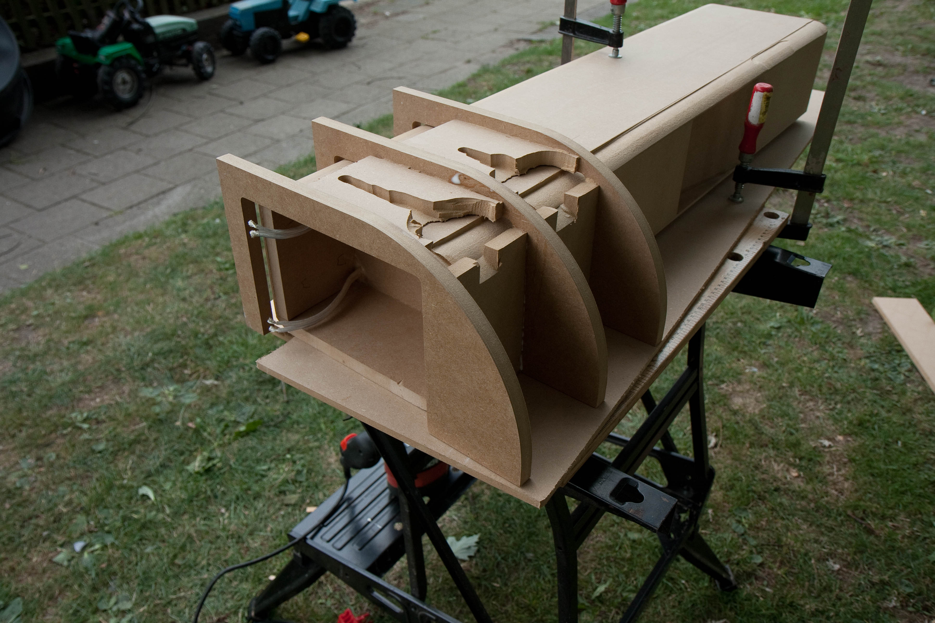

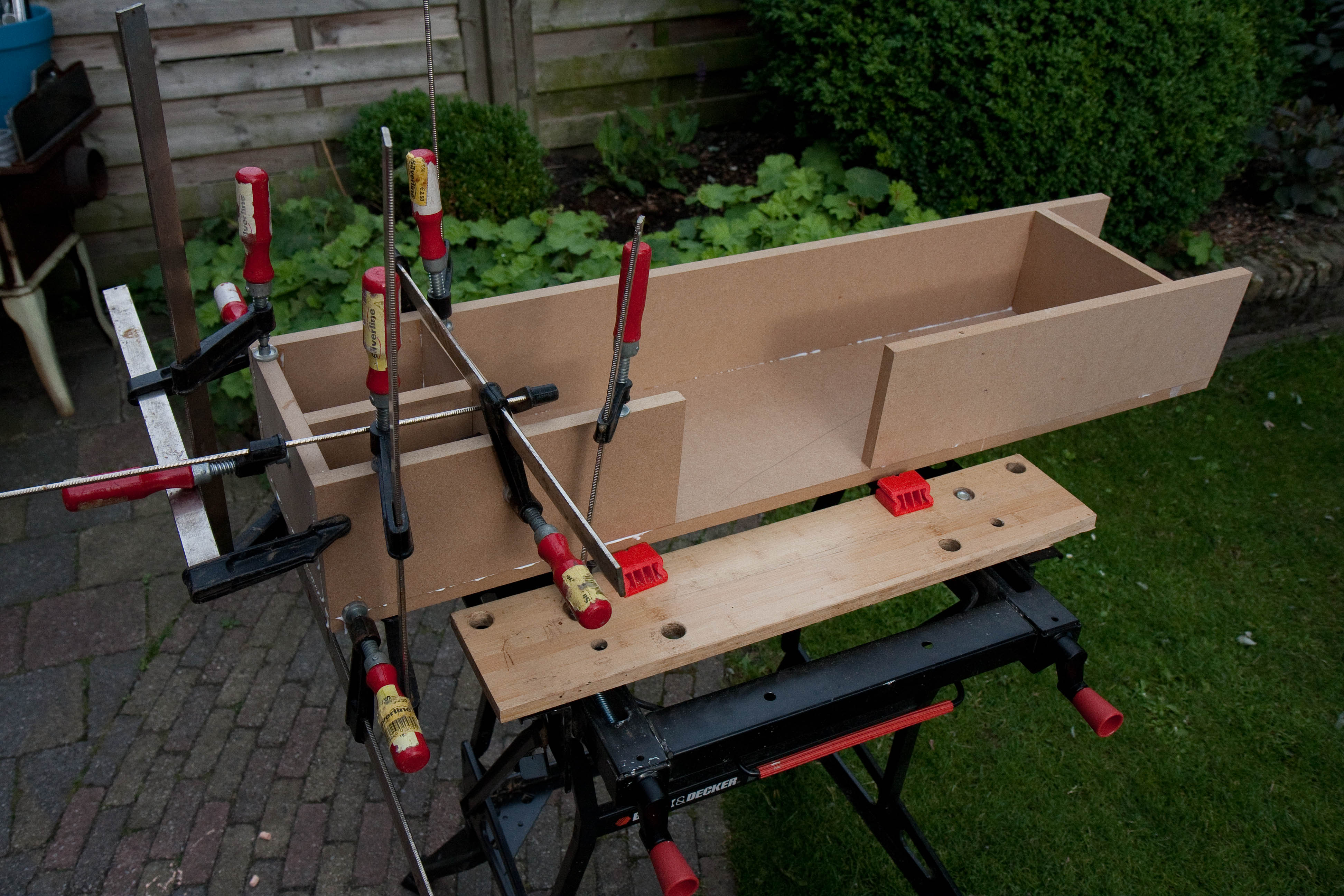

Superb!!!
en wat een briljante oplossing die frees-slede
Op de foto is het wel mooi, maar in werkelijkheid niet optimaal. Ik streefde de afwerking van de tannoy dc10 t na, maar zo strak lukte me niet.
Als ik trouwens serieus ga luisteren schuif ik ze een stuk naar voren, dat scheelt wel wat in het laag.

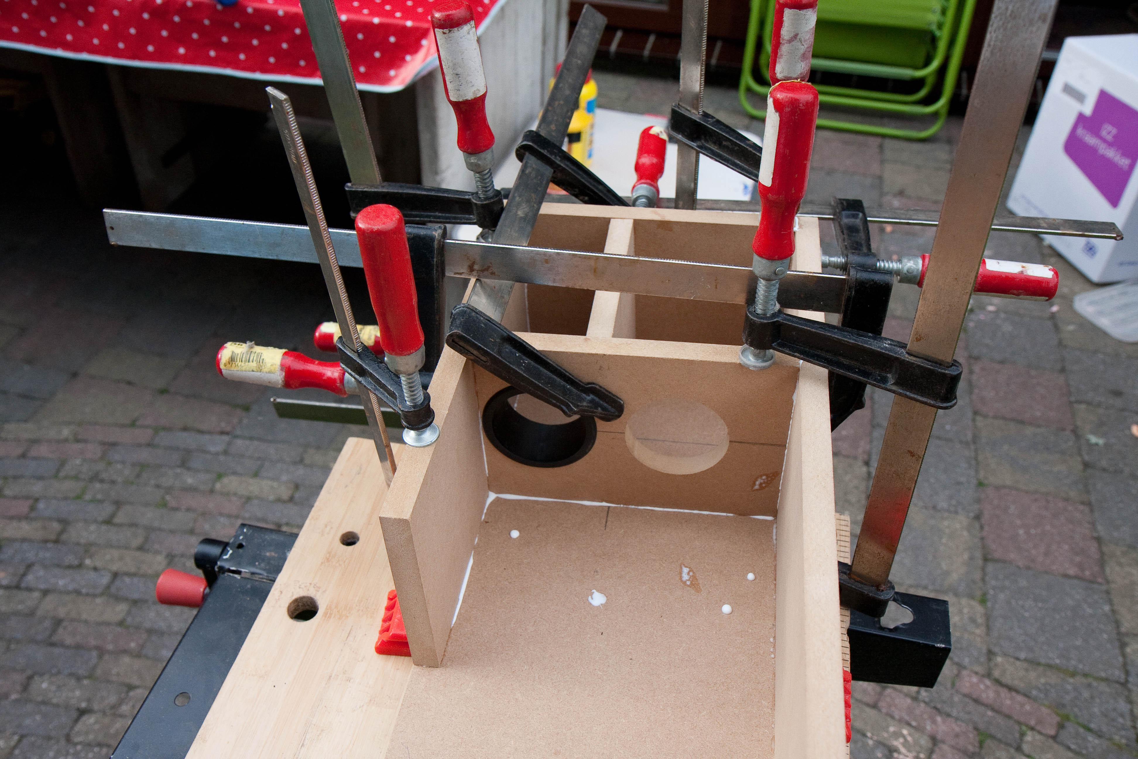

En die freesmal was niet mijn idee, maar van een jongen die op marktplaats adverteert met cnc freeswerk superoplossing !

Erg mooi! Ik geloof alleen de topic titel niet
Hoe bevalt de montage van het front met magneetjes?

Het is de derde keer dat ik zeg dat ik het nooit meer doe, hoor. Dus het zal na verloop van tijd wel weer gaan kriebelen. Inmiddels spelen ze een paar dagen en begin ik er meer aan te wennen, of ze raken beter ingespeeld ofzo, maar ik vind ze nu toch eigenlijk wel beter klinken dan de vorige kasten. En de details die niet zo mooi zijn geworden vallen een stuk minder op als je vanaf de bank kijkt
Ik word steeds tevredener dus.
Maar mijn punt is dat bijvoorbeeld een Needle echt waanzinnig goed is voor de vijf tientjes per kant die je eraan uitgeeft. Deze hebben alles bij elkaar 650 euro gekost, terwijl je voor 750 euro ook een paar Rega R5 uit de uitverkoop hebt staan, en die zijn ook echt goed vind ik.
Maar ik denk dat de potentie van deze drivers wel heel goed is. B-force gaat me helpen met het meten, misschien kunnen we daardoor nog een echte meerwaarde creeren.
En dat met die magneetjes bevalt wel, maar ik zou de volgende keer nog iets grotere magneetjes nemen. Zo vast zitten de frontjes niet door het fineer en zeven lagen lak heen. Daarbij breken die dunne magneetjes snel. Maar het is wel een fraaie oplossing.

Misschien scheelt de ruimte ook wel veel. Wij hebben een kale ruimte met betonnen muren en een houten vloer. Dat helpt niet natuurlijk. Inderdaad wel een leuk idee om eens een paar andere speakers te laten proefspelen. Je brengt me wel op het idee, dat ik misschien de hele installatie eens op de slaapkamer moet uitproberen, kijken hoe het daar klinkt.
groeten,
fritzzz.
groeten,
fritzzz.

wat een pracht design!
handig gedaan die freesmal...
merkwaardig hoe laag die 10 cm drivers kunnen.

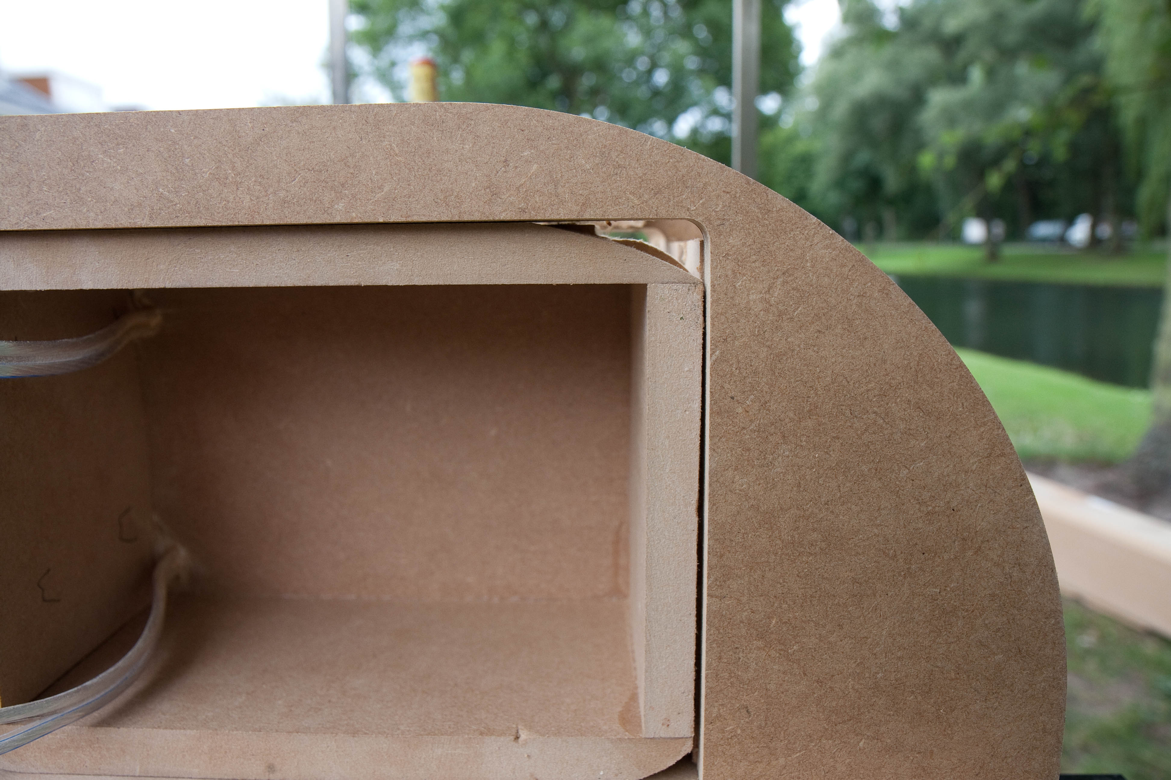

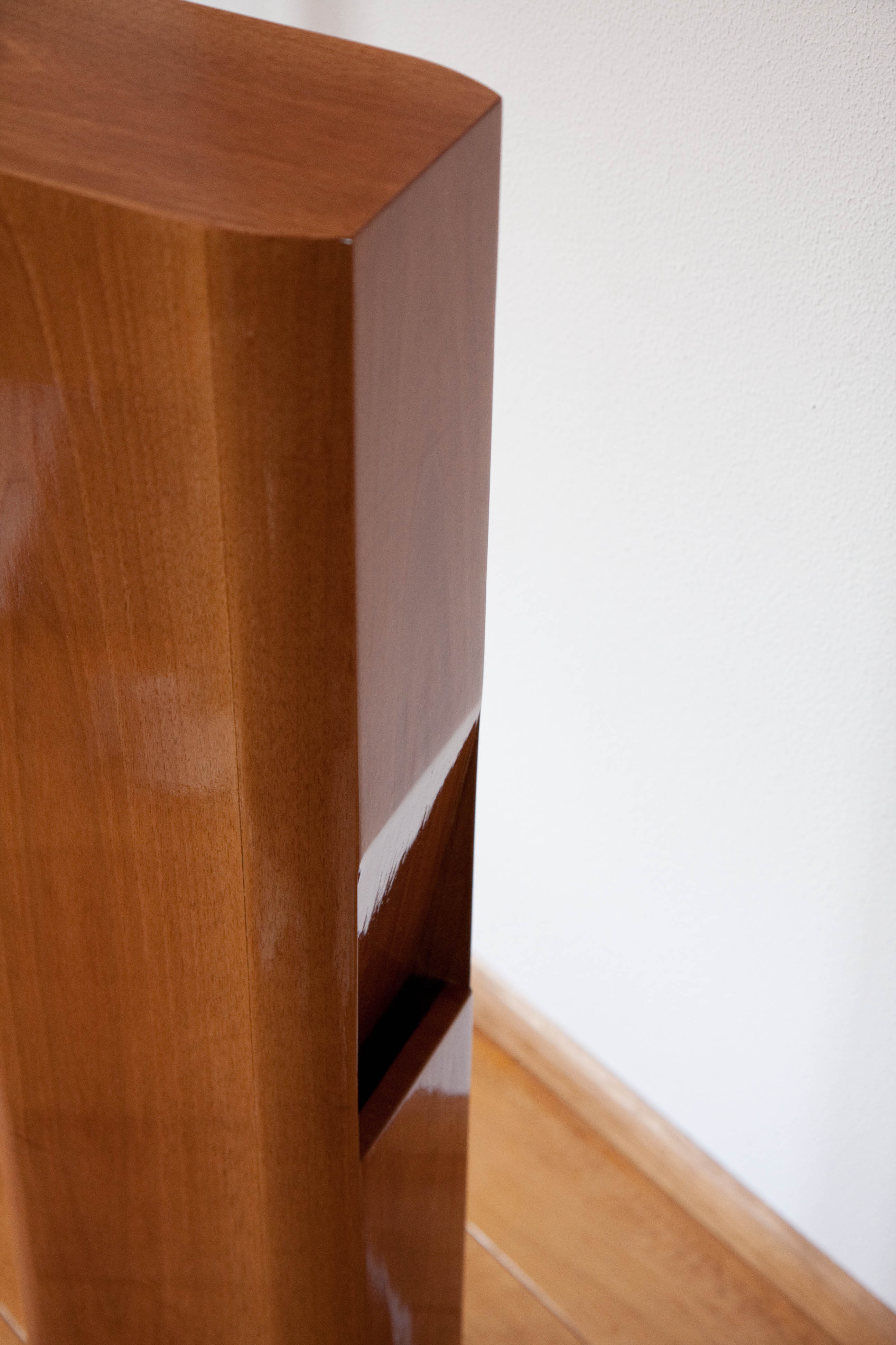

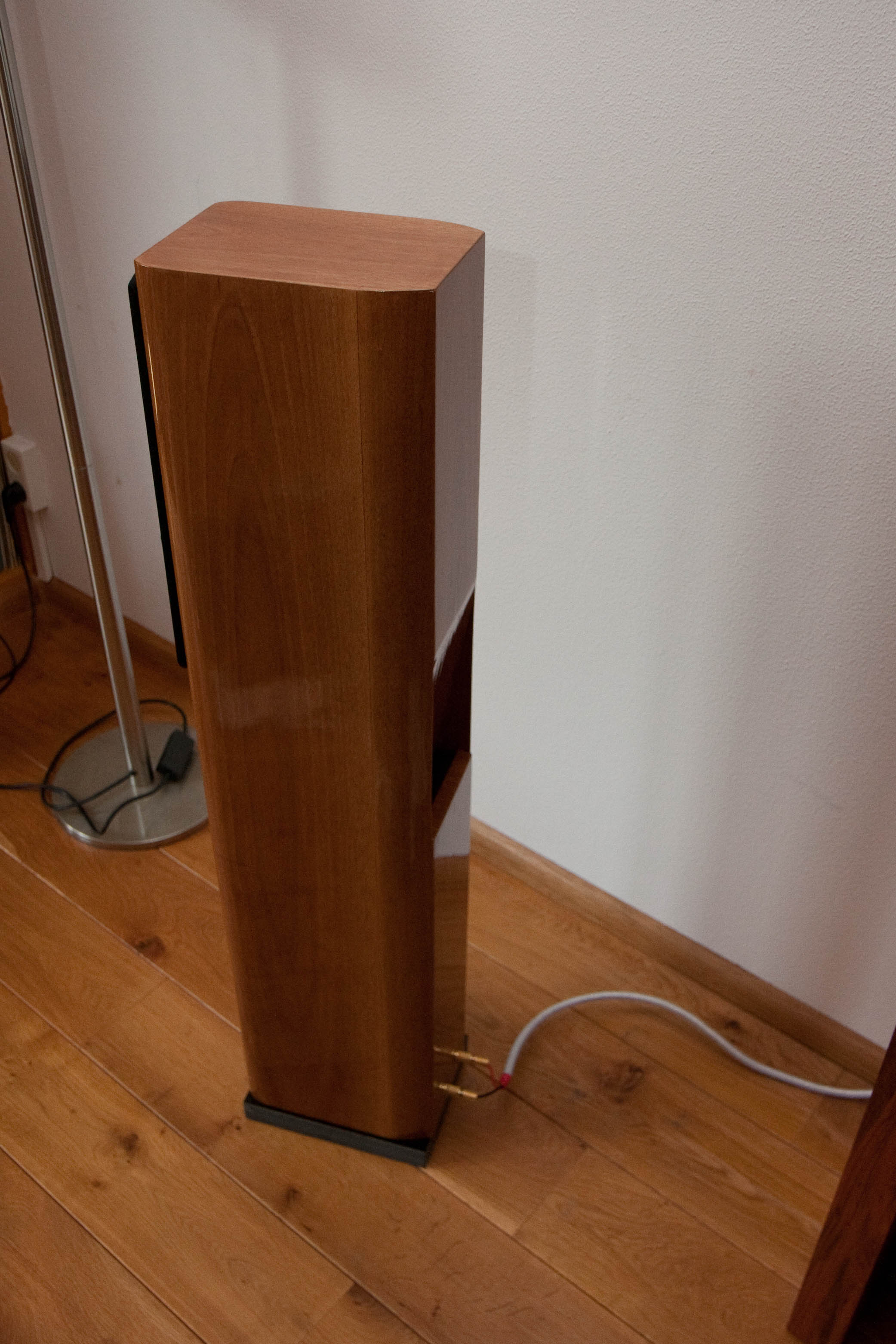

Hierbij nog een paar foto's van de achterzijde. Ik heb de bolling zo gemaakt, dat hij precies op de 'brievenbus' eindigt. Dat vind ik zelf wel geslaagd, hoewel het best lastig is om het fineer dan netjes te krijgen. Ook weer iets dat ik niet van te voren had bedacht, maar dat ik heb gedaan toen ik mijn freesfout moest wegwerken.
fritzzz

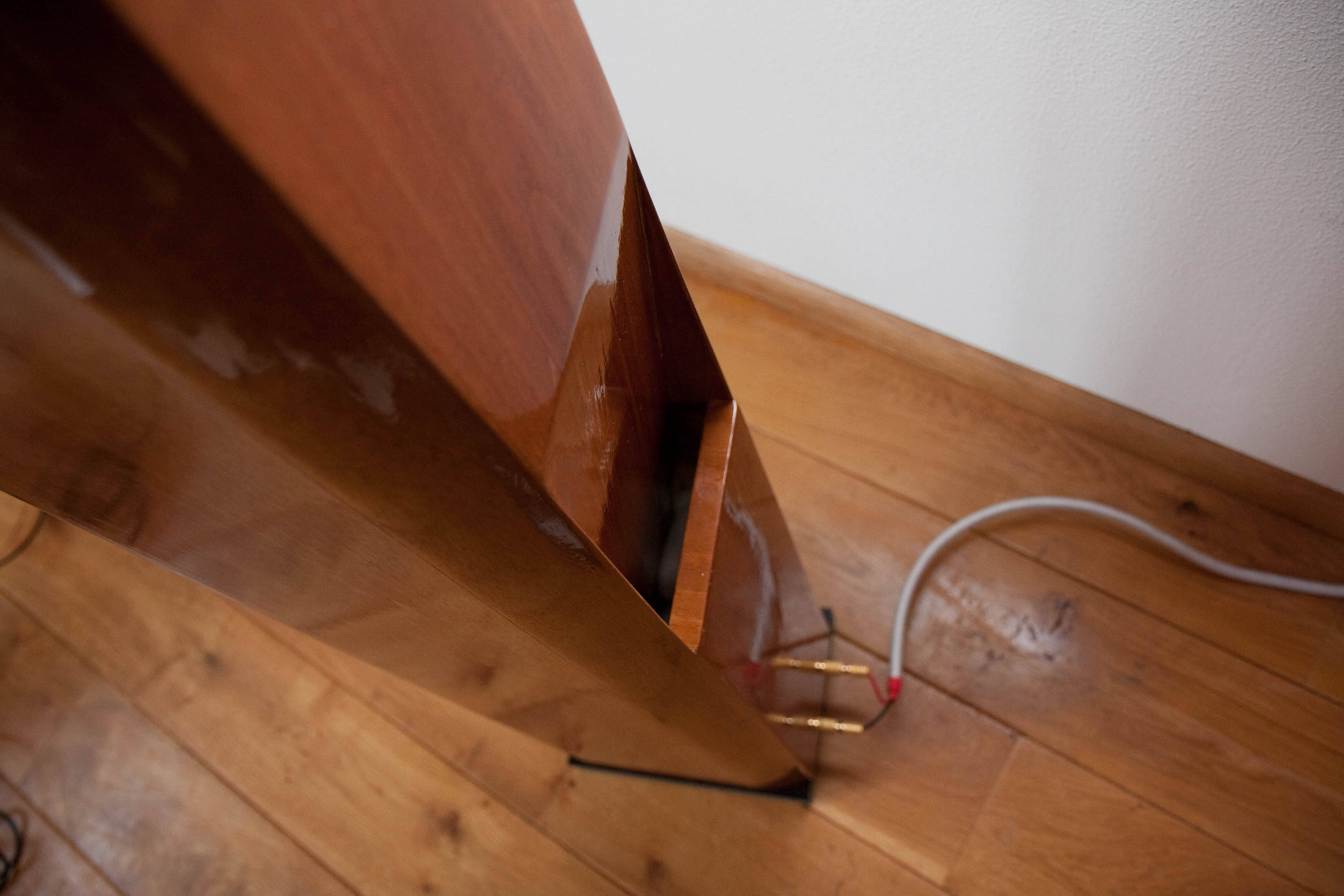

- Berichten: 182
- Lid geworden op: za 31 mar 2007, 13:09
- Locatie: Wageningen
fritzzz

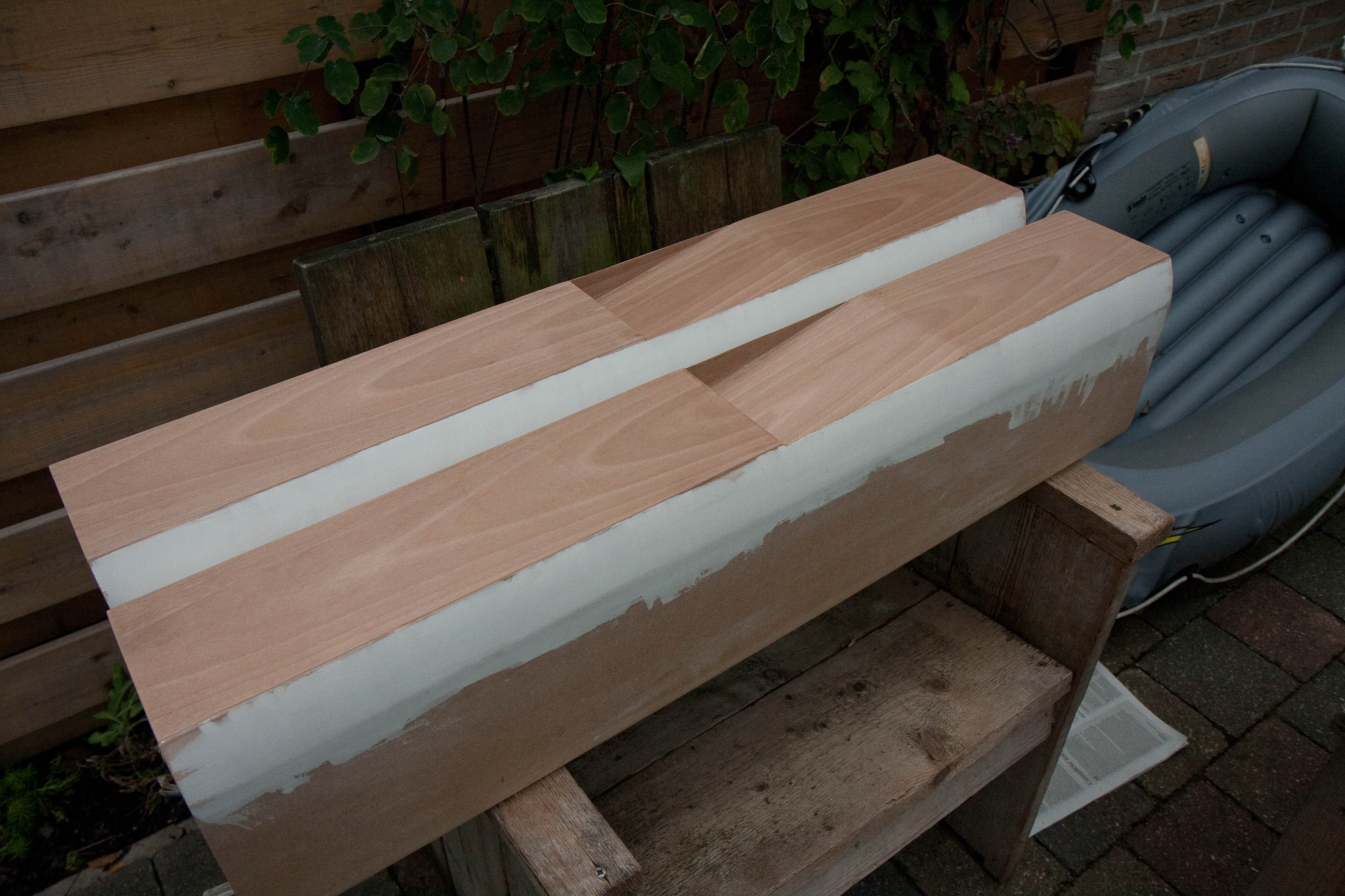

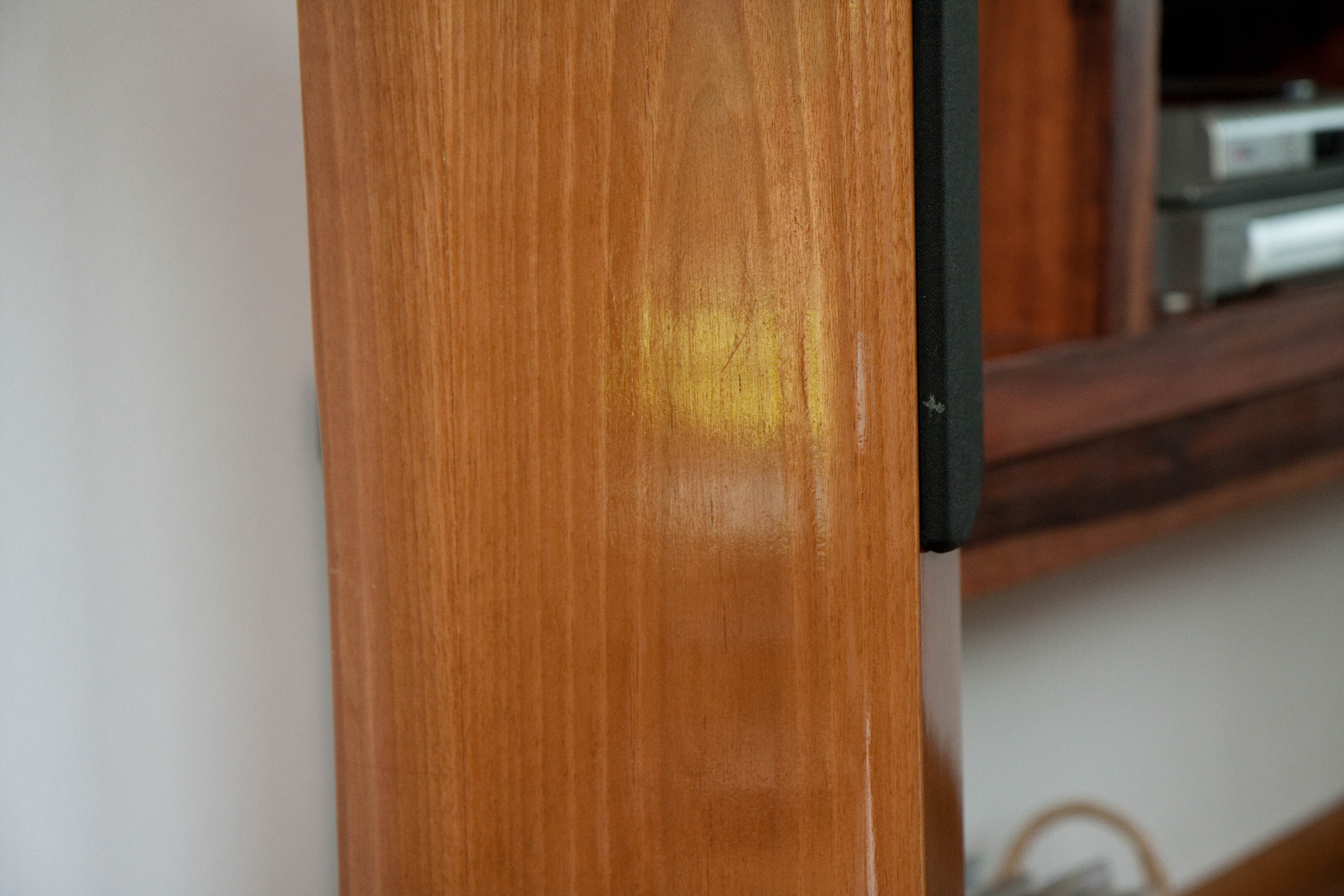

Ha Fritzzz,
Speakers bouwen is nu eenmaal vallen en opstaan. Je kunt niet verwachten dat het eerste bouwsel meteen perfect is.
Het lijkt er op dat het fineer niet goed vast zit op de ondergrond. Waarmee is het verlijmd? Met contactlijm of met witte houtlijm?
Hoi,
Het is niet mijn eerste bouwsel, maar wel mijn eerste ervaring met fineer. Deze bobbeligheid zit overigens alleen op de zijde waar een dubbele fineerlaag zit, en loopt previes met de tekening mee. Het zit met witte houtlijm vast, met de strijkboutmethode gedaan. Als jij zegt dat het mogelijk gewoon een beetje los zit, kan ik natuurlijk ook proberen het gewoon nog een keer vast te strijken?
Fritzzz
Fritzzz
Ja, dat zou ik zeker proberen. Al zal de lak waarschijnlijk niet tegen die temperatuur kunnen.
Mijn ervaring met de strijkmethode met moderne witte houtlijm is niet best, dat zit gewoon niet goed vast. Daarvoor heb je speciale "Strijklijm". Dat is ook een vinyl-lijm maar is toch anders van samenstelling. Maar dan nog, je kunt gewoon niet controleren of het onder het fineer overal voldoende heet is geweest om de lijm goed te laten smelten.

Trouwens, heb je weleens heel goed gekeken naar speaker uit de winkel?
Die hebben soms ook best zulke foutjes.
Punt is dat je er nu met je neus op staat en je dus elk foutje weet te vinden (en daardoor ook ziet)

hoi,
Als ik de fineerlaag toch helemaal ga nalopen, moet ik overlakken ook. Die Sikkens Yacht Varnish levert niet de glans op die ik had verwacht. En ik heb inmiddels gelezen dat hij moeilijk te polijsten is, omdat hij een beetje zacht blijft. Wat is handig? Nog eens helemaal glad schuren en dan zoiets erop zetten:
http://www.marcovashop.nl/spraymax-spraymax-verf-spuitbus-hoogglans-blank-400ml-p-1578.html
Dat lijkt mij wel een mooi product, en is goed te polijsten. Het is een tweecomponenten blanke lak. Maar ik ben een beetje bang dat ik door het fineer heen schuur als ik het helemaal spiegeltjeglad wil hebben. Iemand ervaringen die mij tot lering kunnen dienen??
fritzzz
fritzzz

Even een update.
Inmiddels is B-Force hier geweest en heeft de speakers gemeten. Daaruit bleek wel dat het aankoppelen van de tweeters met een standaardcalculatortje en op het gehoor geen geweldig resultaat opleverde. Naast wat rommeligheid rond de overnamefrequentie dempte ik de tweeters ook ongeveer 6 Db teveel. Ik had al het idee dat het hoog een beetje te zacht was. Ik vond het heel leerzaam om te zien hoe dat meten in z'n werk gaat. B-Force heeft gelijk een modificatie voorgesteld met componentjes die ik nog in huis had, en me geholpen het in elkaar te zetten. Het hoog is nu weer wat aan de felle kant, maar na een avondje luisteren kan ik wel zeggen dat het geheel al wat beter klopt.
Met de metingen kunnen we nu gaan kijken naar een heel nieuw filter. In het oorspronkelijke ontwerp is de overnamefrequentie 3500 hz., dat kan misschien wel wat lager. De Neo3PDR zou dat wel moeten kunnen.
In elk geval ga ik de kast komende week weer flink opschuren en hem proberen te spuiten met blanke lak van SPraymax. In de hoop daarmee een basislaag te hebben die beter glad te polijsten is.
