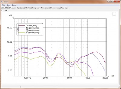

Meting:

De mid vertoont op dit baffle nog tot een opvallend hoge frequentie dipoolgedrag.
Kun je wat zeggen over de voor-achtersymmetrie van de Seas vertellen? Bij mijn AL170 zie ik vanaf 1 khz verschillen ontstaan, maar ik verwacht dat de M15 wat mooier doorloopt bovenin.

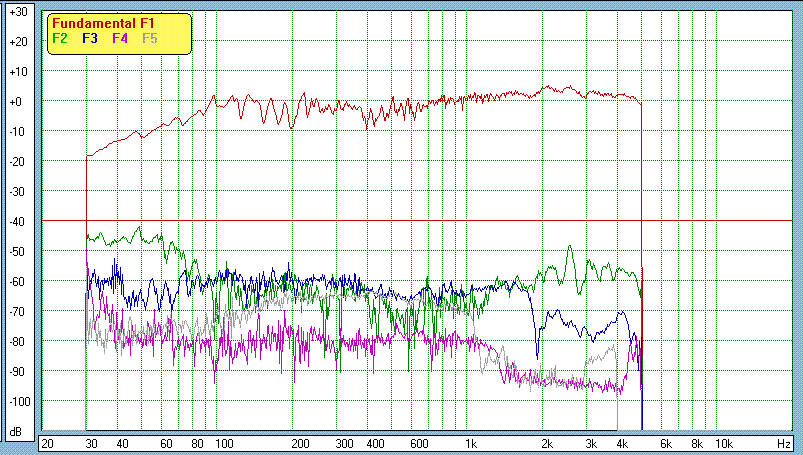

De AE Dipole 12 is een goede woofer die ook rustig heel hoog is in te zetten (Xlin is iets van 12mm peak). Hij hoeft bij mij alleen maar tot 200hz 8e orde te werken. Deze metingen heb ik buiten gedaan:
Doel is om subs het werk onder de 50hz te laten doen, maar ik mis ze nu eigenlijk niet (RTA laat 40hz zien als -3db). Ze kunnen nu al harder dan ik kan verdragen. :)

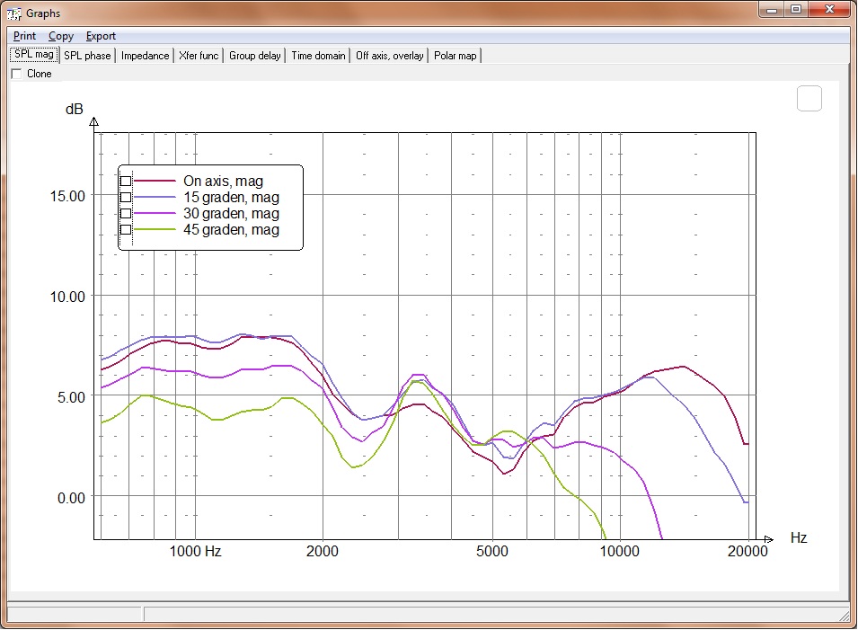

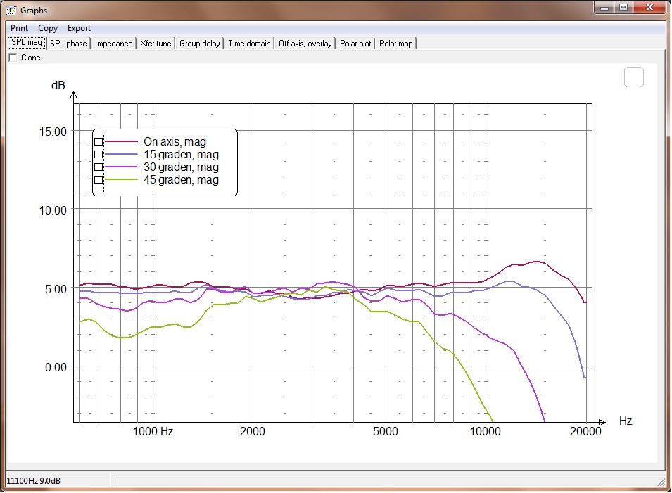

De response aan de achterkant ziet er zo uit:
Filtering tussen de M15CH002 en de Neo 3W is 8e orde op 1800hz. De Seas doet het tot daar prima. Bij de Neo3W iets minder mooi (let wel even op de 5db schaal). Misschien dat ik daar nog wat aan ga doen.

Het is jammer de Neo3W in deze baffle niet uniform afstraalt tussen de 2 en 4 kHz. Het je nog overwogen om hem 'naakt' boven op de baffle te plaatsen (zoals MartijnM, Ronkel en ik dat doen) om een uniform afstraalgedrag te krijgen? Ik heb daar inmiddels al ruim 2 jaar terug uitgebreid mee geëxperimenteerd en dat bleek goed uit te pakken: http://zelfbouwaudio.nl/forum/viewtopic ... 36#p126436

De tweeter op de kast heb ik wel overwogen. Dit heb ik met de Neo8 ook geprobeerd. Kwa klank heb ik echter geen nadelen van deze opzet en daar gaat het uiteindelijk om (waarschijnlijk akoestiek gemiddelde huiskamer?). Ik wil misschien wel een truuk toepassen door de Neo3 aan de achterkant iets te dempen, waardoor er minder energieopbouw is. Dat zou de curves weer uit elkaar moeten trekken.
Ook zou ik kunnen kijken of de Seas iets hoger kan spelen, maar dat zal niet veel zijn ivm de baffle. De aansluiting bij 1800hz is heel natuurlijk en bevalt kwa klank het best.

Het meer rondstralen van 2 to 4kHz heb je aardig gecompenseerd als ik kijk naar de on-axis respons. Zoiets werkt heel goed. Het belangrijkste is uiteindelijk dat het verloop 'smooth' is. Als je dan de energie verdeling op het gehoor goed maakt in je luisterruimte, hoef je geen direct nadeel te ondervinden van het iets minder mooie afstraalgedrag. En de 'looks' zijn natuurlijk veel beter nu in vergelijk met een tweeter er los bovenop!
