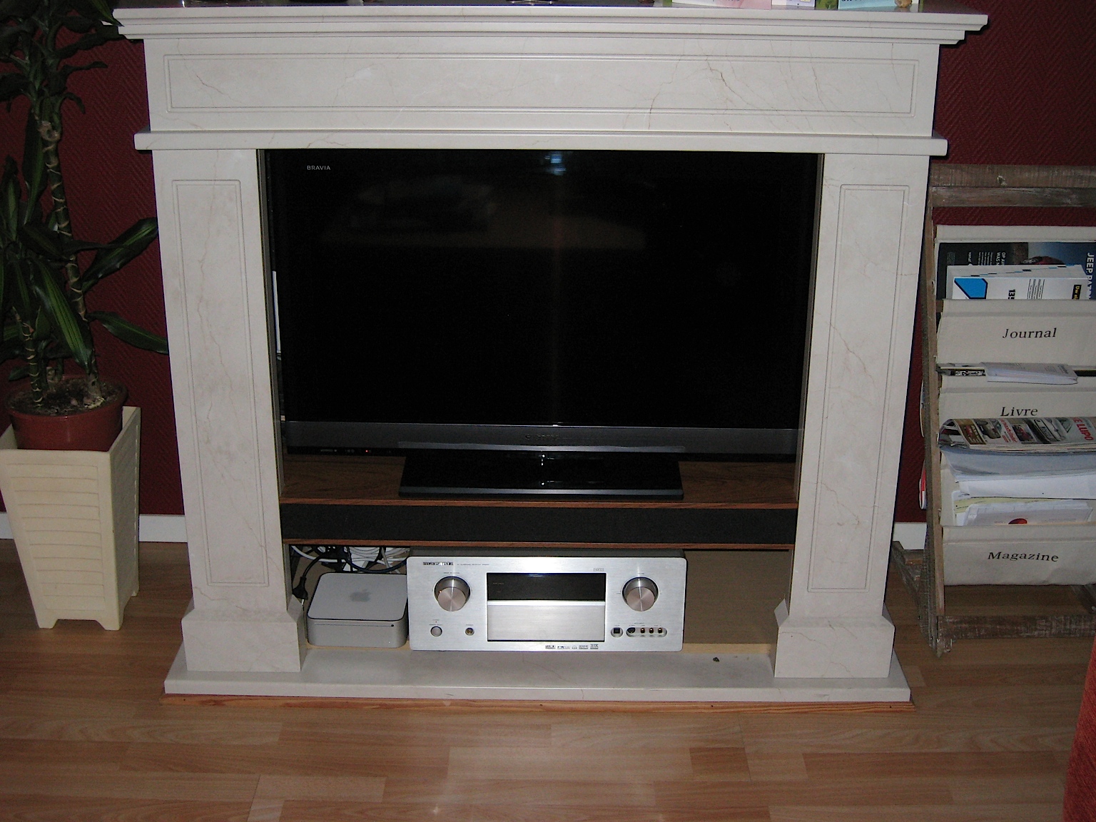

Zow, alles zit op z'n plek en gisteren heb ik het geheel aan laten staan. Na een aantal uren wordt het toch best wel warm in de afgesloten ruimte. Ik gok op 50+ graden. Is dat slecht voor de componenten?
We zijn blij verrast met het geluid. Echt heerlijk. Als center valt me niet op dat de speakers zo ver uit elkaar staan. Het geluid is ook stukken beter dan van de Piega. In vergelijking met het geluid van de tv is het helemaal :lol:
Het moet nog ingeregeld worden, maar zelfs nu al is het een gigantische vooruitgang!
Vanavond zal ik een foto posten van de ingebouwde situatie.

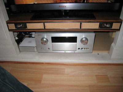

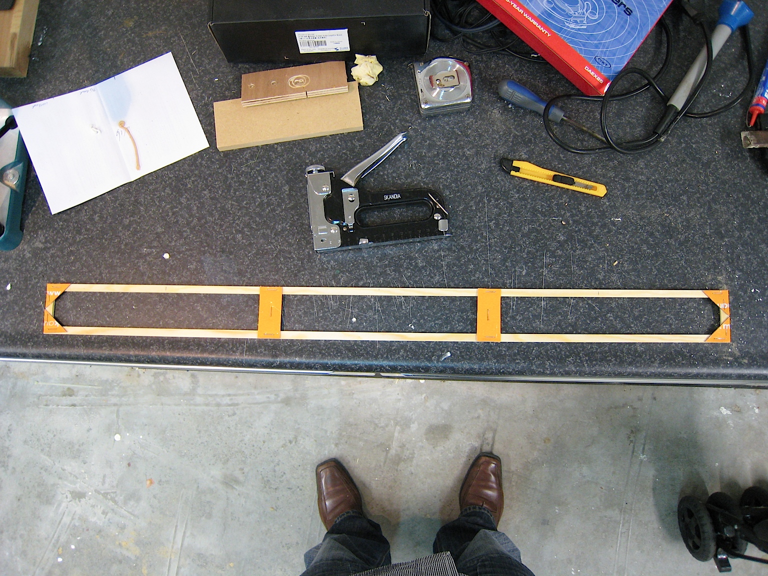

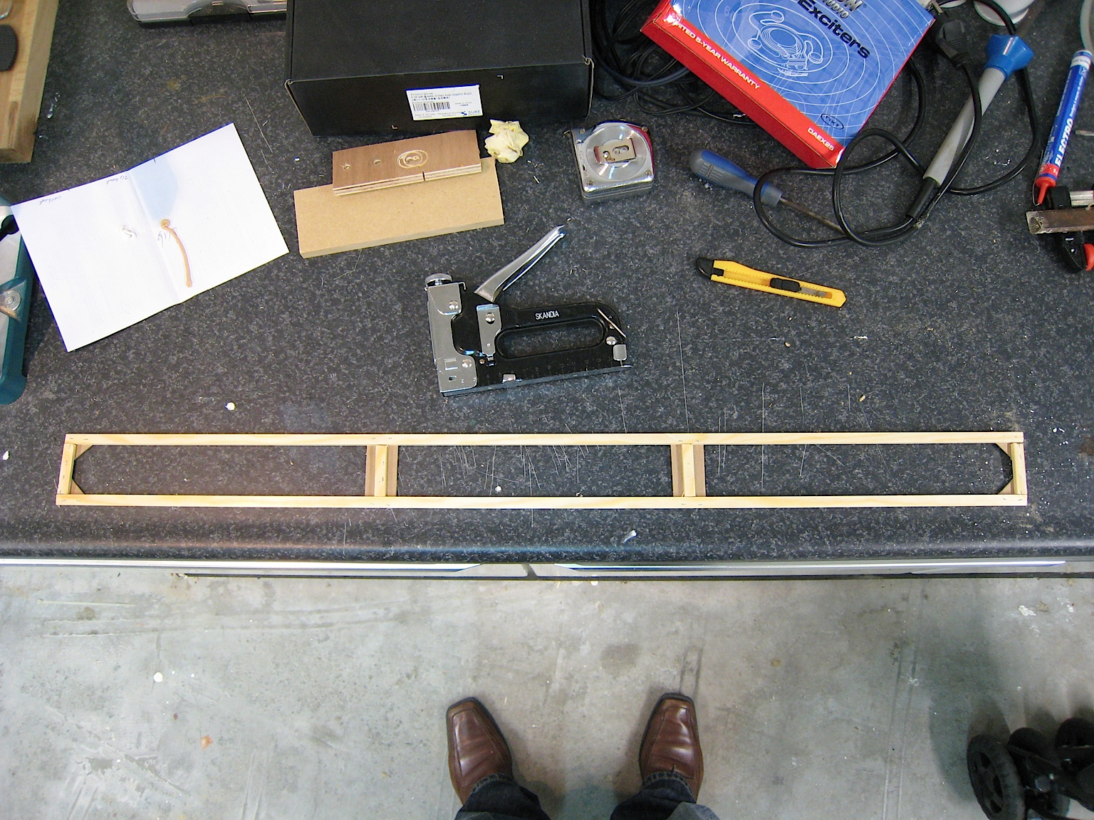

Net even een frame in elkaar geknutseld. Lijmen is geen optie op zulke dunne latjes (5mm). Ik had wel eens gezien dat een dun frame met stevig karton vastgezet werd met nietjes en zo geschiedde. Met dank aan het Mark Audio doosje! :)
Zwarte merkstift doet wonderen:
Nu nog even een doekje er omheen vouwen.
"Hier stond iets over Macs, maar tijden veranderen en soms de liefde ook"
MichaelB
Berichten: 1488
Locatie: Soest
Re: TV en Center speaker in één
Berichtdoor MichaelB » ma 13 sep 2010, 21:32

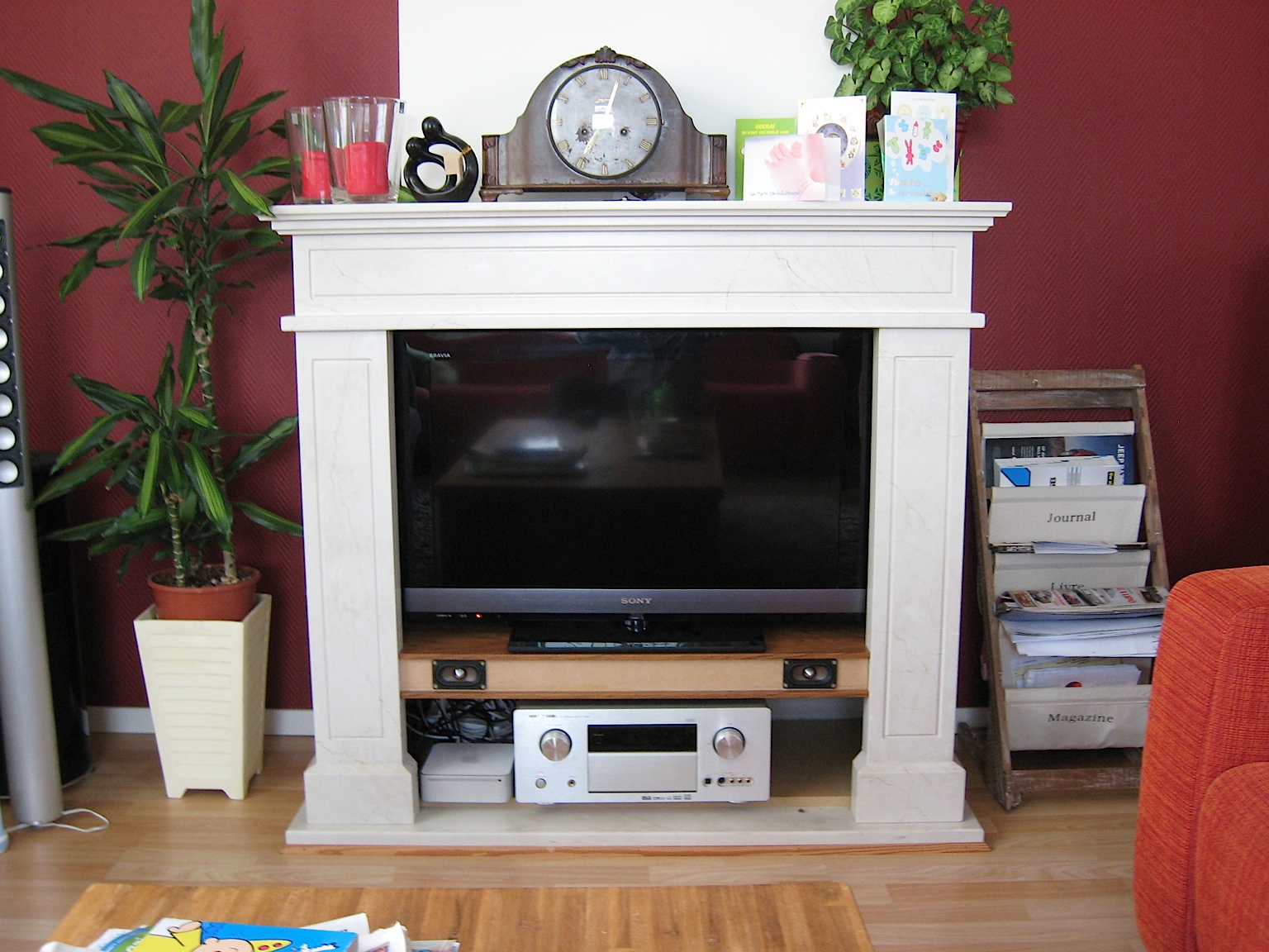

En met een doekje er voor! :mrgreen:
Helaas is het niet helemaal zo strak gespannen als ik zou willen. Het frame was al behoorlijk passend vast en met het doek zit het strak, waardoor het frame iets ingedrukt wordt en daardoor het doek losser zit dan ik zou willen. Je ziet het niet, maar toch he... :roll:
Wel mooi geworden hoor, al zeg ik het zelf.

Inderdaad! Keurig resultaat!
Ben benieuwd hoe het klinkt. Maar als ik dan toch een puntje van kritiek moet uiten dan lijkt de kleurstelling niet helemaal te matchen voor mijn gevoel/smaak. Een witte schouw met een donker houten plank... :-s Dat is mijn mening natuurlijk.
Klinken doet 'ie zekers! Morgen gun ik mezelf de tijd om het netjes af te stemmen, dan wordt het NOG beter.
Nogmaals, er ligt dan wel een DSP in, maar deze Tang Bandjes klinken echt goed. Helemaal als je weet dat ze zo goedkoop zijn.
We hebben verschillende soorten/kleuren bekeken, maar juist het contrast vonden we het mooiste staan. Het past ook mooi bij de hoofdspeakers en de salontafel. Een lichte kleur laat het een beetje, uhm, bleek/ziekjes overkomen.
Maarrr idd. een kwestie van smaak :lol:

Als ik het nu goed zie kan het laag nu dus onder de TV uit de schouw komen :D , een soort TL
Het eind resultaat mag er zeker zijn !!! =D>
N.a.v. de opmerkingen, ik zit nu ook even wat kritischer te kijken, kun je die onderste plank waar je versterker op staat ook niet ook dezelfde wijze "fineren" ?
Dan word het echt strakker voor het oog :)

hannesie schreef:Als ik het nu goed zie kan het laag nu dus onder de TV uit de schouw komen :D , een soort TL
Jups, achter de speaker is nog 20cm ruimte over de volle breedte. Het laag wordt ook behoorlijk aangedikt :mrgreen:
Op het gehoor moest ik al 5dB naar beneden bijstellen.
hannesie schreef:Het eind resultaat mag er zeker zijn !!! =D>
Senks!
Nog sterker, de versterker en idd., die lelijke plank gaat ook weg (was tijdelijk bedoeld, maar ligt er al 2,5 jaar :oops: ).
De kabels die je nu nog ziet werk ik netjes achter een schot weg. Die zijn mij ook een doorn in het oog.

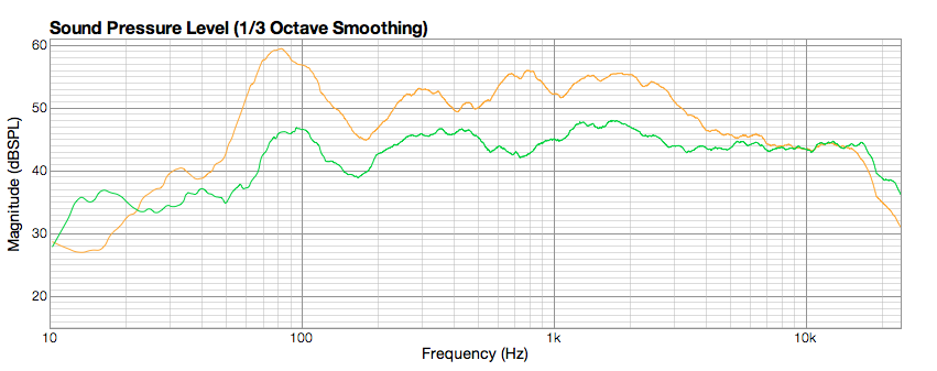

Zow, tig metingen en aanpassingen verder is dit het uiteindelijke resultaat wat lekker klinkt en waar niet nog meer aan gedaan hoeft te worden.
Nog wel een puntje, waar ik niet aan gedacht had (en jullie ook niet! [-X :wink: ).
Doordat de center aansluiting gesplitst is naar het linker- en rechterkanaal en verbonden is met 10k naar de tulp, komen deze signalen bij elkaar <- DAT is belangrijk.
Wat hoorde ik tijdens het testen: het linker- en rechterkanaal zijn samengevoegd... Logisch ook als je deze laat samenkomen op 1 tulp :lol:
Maar goed, ik vrees dat er toch een schakelaar o.i.d. zal moeten komen om deze ingangen gescheiden te houden of heeft iemand een ander, beter idee?
